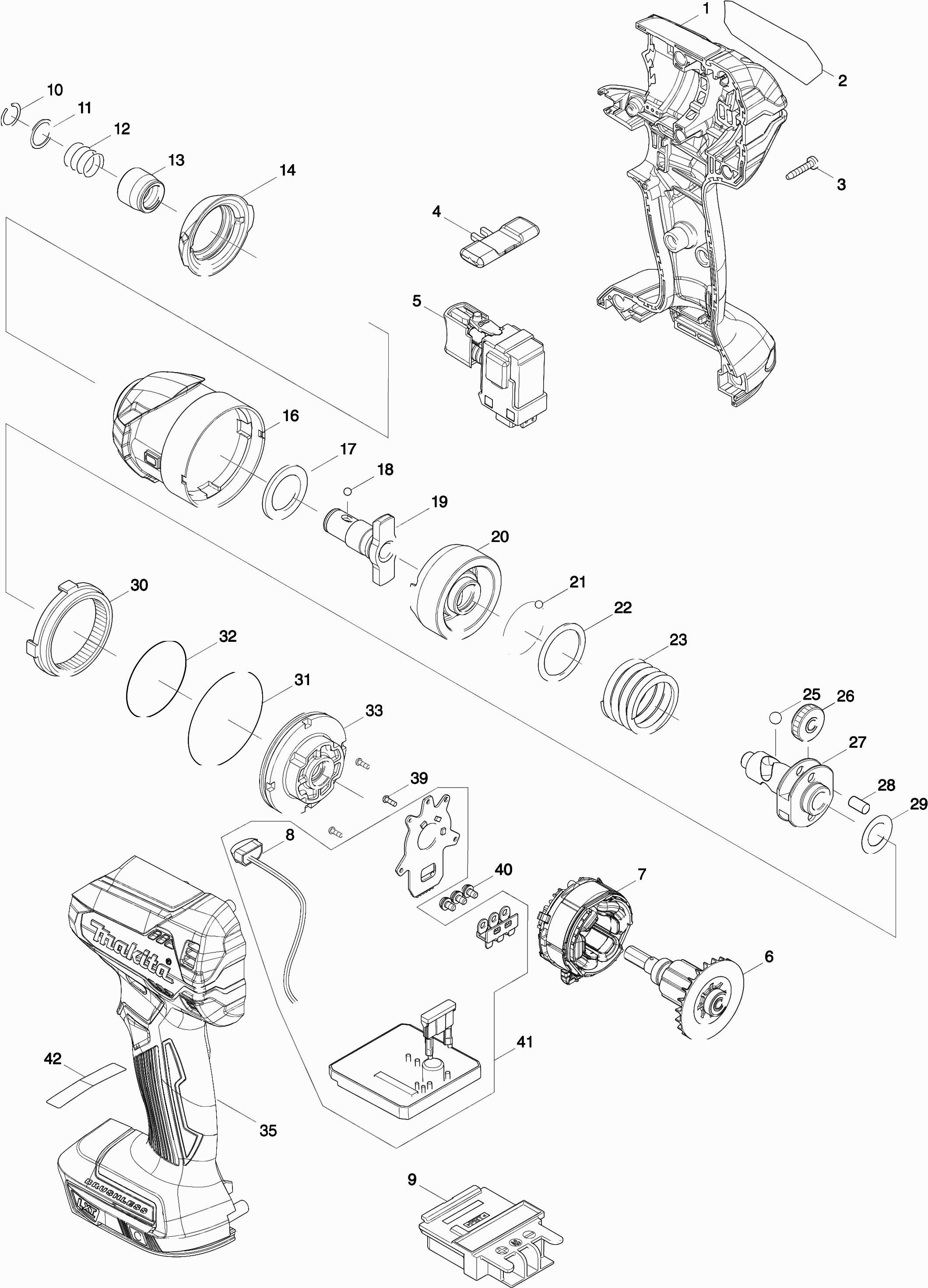

TX40 slagdop ;)
Ik weet ook niet of het slagmechanisme echt anders is bij veel electrische slagschroevendraaiers / slagmoersleutels. Naar mijn idee is dat vooral een verschil in de opname op dezelfde machine (slagschroevendraaiers meestal tot zo'n 200 Nm), maar dat kan ik mis hebben, natuurlijk. Ik neem aan dat de slagmoersleutels met een hoger koppel wel langzamer slaan dat degene met weinig koppel, maar dat lijkt me meer een functie van het koppel dan van de opname.

@deepbass909 Principe en techniek zijn nagenoeg hetzelfde tussen de apparaten. Het verschil zit hem voornamelijk in de opbouw van de tandwielkast en slagmechanisme. Met andere woorden: gewicht van de hamer, vorm, veerkracht en mogelijk nog een paar verschillen. Maar principe blijft uiteindelijk hetzelfde.
https://www.kruis.nl/onde...image?m=makita&t=DTD153_0
En
https://www.kruis.nl/onde...mage?m=makita&t=DTW1001_0
@DoeEensGekDat is alleen (vziw) een model van Metabo die dat doet.
