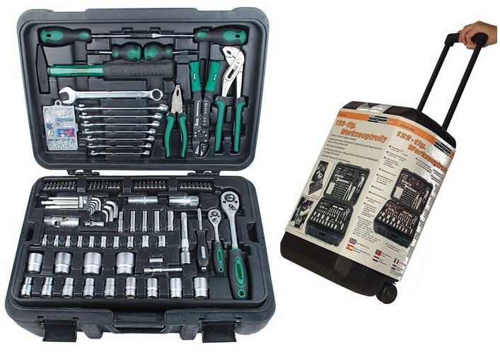

quote:
TereZz schreef op dinsdag 20 maart 2018 @ 09:56:
Heb een doppensetje en steeksleutels nodig om te sleutelen aan auto's en mijn scooter. Is dit wat?
http://link.marktplaats.n...tm_campaign=socialbuttons
Het is een goedkoper setje dan de andere setjes van merken als Facom, maar is dit ook wat, of kan ik voor dit geld beter wat anders kopen?
Kraftwelle is geen Kraftwerk en ook geen Stahlwille... Zodra gereedschap een merknaam heeft die opzettelijk net niet de kwaliteitsmerknaam is, mag je er vanuit gaan dat het troep is, die ze anders niet verkocht zouden krijgen.
Van een set als deze krijg je geen spijt:
https://www.amazon.de/Man...eywords=mannesmann+mammut
Of bij Conrad, voor een tientje meer:
https://www.conrad.nl/nl/...a-384944125183_pla-815186
Mannesmann is geen topmerk, maar wel waar voor z'n geld. Ik heb zelf al 20 jaar een klein setje van Mannesmann (3/8 doppen en ratel, 2 tangen, 2 schroevendraaiers, bits en bithouder), waarmee ik al die tijd een aanzienlijk deel van m'n sleutelwerk doe.

quote:
Metalfreak schreef op woensdag 21 maart 2018 @ 08:02:
Dat Lidl spul is echt zo slecht niet, ik heb daar ook een doppendoos van, al jaren, maar er is nog geen een dop kapot en alles werkt nog steeds zoals het hoort. Ik gebruik het niet dagelijks, maar wel regelmatig. Hiervoor had ik zo'n generieke doppenset met zo'n chromen laagje er overheen, daarvan heb ik toch heel wat doppen kapot gekregen en de ratel werkte na drie keer al niet meer.
Sterkte van de doppen is doorgaans niet het probleem, ratels en passing van de doppen is waar je direct de kwaliteit aan merkt.
quote:
Wild Chocolate schreef op woensdag 21 maart 2018 @ 18:33:
@TereZz : Amazon verzendt vanaf €29,- gratis naar NL, dus dat is geen probleem bij aankoop van deze sets.
"Uit dezelfde fabriek" zegt helemaal niets bij gereedschap. Het gaat om het gebruikte materiaal en de gehanteerde normen en kwaliteitscontroles. Bij een merk als Mannesmann weet ik zeker dat dat stuk goed zit. Bij Lidl weet ik dat domweg niet (die zullen ook geen rotzooi accepteren, maar voor Mannesmann is het core-business), maar voor zoveel minder geld, kan je verwachten dat het ook een stuk mindere kwaliteit is. Bij ratels zou ik niet voor het goedkoopste van het goedkoopste gaan. Goede ratels zijn gewoon duurder om te maken, dus daar zou ik niet op bezuinigen. (Wil zelf graag nog eens wat sets van Stahlwille, maar dan moet ik nog tijdje doorsparen :9~ )
Dat gezegd hebbende, een goedkope en helemaal niet slechte optie voor los handgereedschap, is Action. Ik heb tangen, schroevendraaiers en steek-ringsleutels van hun, en dat is geen rotzooi.
Qua doppen en handgereedschap heb ik geen ervaring met Lidl-spul, maar qua elektrisch gereedschap kan ik het niet anders omschrijven als matig op z'n best. Door de vaak extreem lage prijs ligt de lat ook laag, maar ik heb met veel gereedschap probleempjes die ik van een Bosch, Makita of ander A-merk echt niet zou accepteren.
Overigens is het grootste verschil tussen merken niet eens zozeer de exacte legering van het metaal, normen of kwaliteitscontrole, maar het harden en aflaten na smeden. Dat is haast zwarte magie en het grootste geheim in de productie. Van Snap-On mag je bijv. exact weten welk materiaal e.d. ze gebruiken (dat is namelijk ook vrij makkelijk chemisch te achterhalen), maar het harden en aflaten is iets wat de uiteindelijke sterkte van het materiaal bepaald en niet via reverse-engineering te achterhalen is.
quote:
Bhagavad schreef op donderdag 22 maart 2018 @ 14:52:
Lees de 1 sterren reviews eens over deze twijfelachtige Mannesmannset en je bent waarschijnlijk meteen genezen. :+
Van de genoemde opties vind ik de Carolusset in ieder geval geen grote gebreken vertonen en het meeste bang-for-the-buck bieden, maar je zult voor dit geld altijd wel "iets" kunnen vinden.
De basis is echter solide.
Als je compromisloze superkwaliteit wilt dan moet je ook bereid zijn daarvoor te betalen.
Naast de Carolus doppenset zou ik dan een goede set ring-steeksleutels kopen en die hoeven je de kop niet te kosten.
Zelfs een complete set van Gedore en Facom is dan nog wel te betalen en gaan een levenlang mee zonder het bekende budget gezeur van het Lidl/Aldi/Action niveau, die allemaal door de magische ondergrens proberen te gaan wat kwaliteit betreft.
Maar het is jouw geld en als je slechts 2x per jaar iets moet losdraaien, dan zijn ook die low-budgetsets waarschijnlijk mooi genoeg.
Hier kan ik het niet anders dan eens over zijn. Koop een goede set ring-steeksleutels. Met een goede, A-kwaliteit steeksleutel krijg je namelijk meer los dan je denkt. Mijn Gedore steeksleutels zijn bijv. sterker dan mijn B-merk (HBM) open ringsleutels, wat eigenlijk wel een beetje schokkende verrassing was... Ik kreeg met de Gedore's namelijk vrij makkelijk klemfittingen los waar de open ringsleutels over de hoeken dreigde de glijden :X (zeg maar precies tegenover gesteld aan wat je zou verwachten).

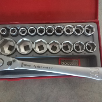

Je weet dat Wera daar een speciale ratel voor op de markt heeft, hè?
https://toolguyd.com/blog/wp-content/uploads/2010/05/Wera-Koloss-Hammer-Ratchet-Has-Arrived.jpg
Wera Koloss
Ik zou alleen niet zo maar aannemen dat de kwaliteit exact hetzelfde is, het kan zo maar zijn dat het goedkope setje niet dezelfde afwerking heeft als de BGS set. Dat soort details zijn namelijk niet te zien a.d.h.v. de fotos.
Dat is zeker waar, op de foto's is niet te zien welke hittebehandeling het materiaal heeft gehad (dat is zelfs niet te zien als je het in je handen hebt). Maar BGS is een rebrander die gewoon inkoopt, eigen merk erop plakt (of laat plakken) en doorverkoopt. Ik verwacht daarom niet dat een BGS-setje zoveel anders zal zijn als een op het oog identiek ander merk. Ik twijfels zelfs bij die Gedore Rood of dat niet hetzelfde is, maar die zit in ieder geval nog in een andere, eigen kist.

Misschien een beetje een rare vraag, maar hoe herken je goede doppen? Nadat het gereedschap hier altijd een ratjetoe is geweest ben ik een beetje wat degelijk spul aan het kopen. Heb recent een goede steeksleutelset gekocht, en ben nu naar dopsleutels en schroevendraaiers aan het kijken.
Op dit moment heb ik een oude Hema 1/2 inch dopsleutelset die volgens het label ooit 65 gulden 50 gekost heeft :)
Tot nu toe is deze set prima gebleken. De doppen hebben zowel aan de zeskant als aan de 1/2 inch vierkant geen schade en zien er eigenlijk wel degelijk uit.
De 14 dop meet 14,15 tot 14,2mm als binnenmaten.
De 17 dop meet 17,2 tot 17,3mm als binnenmaten.
Is deze set prima voor het sleutelen aan mijn auto? Of zou het slim zijn om toch maar op zoek te gaan naar iets anders?

  • Laatst online: 09:48
https://thumbs2.imgbox.com/fc/76/Fl3xPGZe_t.jpg
Nou, de kogel is hier door de kerk. Toch maar besloten die Hema set uit te faseren. Wilde wel graag een ratel met een stalen handvat, en die blijken redelijk zeldzaam te zijn. Uiteindelijk voor zo'n Wera ratel gegaan, omdat die er toch wel fijn uit zien, en op de redelijk fragiele switch na zeer goede reviews hebben.
Een doppenset vinden zonder ratel was vervolgens moeilijker. Uit eindelijk bleven doppenrails van Wera en Sonic over, met wat losse doppen, maar zo'n doosje van Tengtools was toch een mooiere oplossing. Facom had ook nog wel een mooie set met alleen doppen, maar iets buiten mijn budget :P

Gisteren voor m'n verjaardag deze set gekregen van mijn lief:
https://www.meerkantoor.nl/resize/122_15063760725878.jpg/0/1100/True/gereedschapstrolley-bruder-mannesmann-122-delig.jpg
Ik werd er namelijk een beetje gestoord van dat als ik naar de sloop ga of mijn DHZ, ik eerst de halve garage moet plunderen om gereedschap bij me te hebben. Dit is een trolley met nog een redelijk ruime bak waar los spul in past. Dus én ik kan redelijk veel meenemen én ik til me geen breuk.
Helaas ook een heel groot nadeel al ontdekt, doppen 16 en 18 en steekringsleutels 16 en 18 ontbreken |:( En juist bij BMW (en nog wat andere automerken) heb je juist die maten nodig... Die moet ik dus nog even los aanschaffen.
Verder is de kwaliteit zoals je mag verwachten voor de prijs. Niet super, niet geschikt voor grote klussen, maar als koffer om mee te slepen naar de sloop of DHZ prima.
