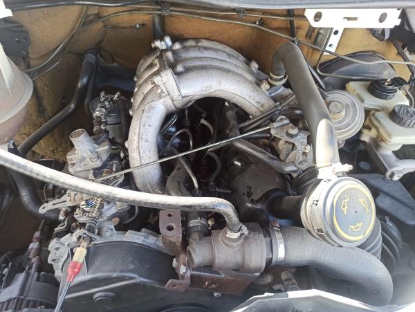

deepbass909 schreef op zondag 19 januari 2025 @ 21:27:
@Blomminator
Als een diesel in de winter slecht start, alleen met wat ether, dan verdenk ik je gloeibougies. Zeker als je ook nog aangeeft dat je weet dat je massa-kabel van de motor slecht is (met een slechte massa werken je gloeipluggen niet). Ik zou dat dus zeker eerst in orde maken voor je met start-boosters e.d. gaat lopen klooien. Want zelfs pure mechanische diesels uit de jaren 90 zouden eigenlijk geen startproblemen mogen hebben met deze temperaturen.
Noot vooraf; Linkjes zijn gevonden/Google. Enkel om te duiden.
We wijken hier tikje af van auto-gereedschap maar om dit af te sluiten.. @deepbass909 En anderen die misschien meedenken. Ik heb een 1994 Ford Transit 2.5 liter, 4 cilinder diesel. Met - voor zover mijn kennis gaat - een 'banana-engine'
Wat ik daar dan weer van weet, is dat dit een Di is, Direct Injection. En als ik dan hier lees, heeft deze motor geen gloeibougies.
Ik heb al menig uur hiernaar gezocht, de Haynes-guide uitgespit (gisterenavond weer...) en enkele monteurs gesproken... maar ik ben geen (auto)monteur, maar Beun de Haas, die het leuk en interessant vind. Eenmaal sprak ik een man/kennis die wél in de autohoek werkt, en zei.. "Je compressie is gewoon minder na al die jaren, waardoor de ontsteking niet goed is". En dat geloof ik wel. De realiteit is namelijk ook dat omhoog (Ardennen, Alpen, of zelfs al de snelweg E42 bij Malmedy een drama is). De topsnelheid is ook beroerd. Rond de 115 is de grens, althans, zo voelt het. En toen ik de bus 5 jaar geleden kocht, was dit nog wel 130.
De massakabel staat op mijn to-do-lijstje voor als het warmer is. Vorige week even de kap geopend, maar nog niet het einde gevonden. Als de accu dan het begin is... Lijkt vrij ver de diepte in te gaan.
Ook nog geen kant-en-klare kabel gevonden op de juiste lengte, en heb (nog..) geen tang om zelf te knijpen. Wellicht zal dat al helpen in het probleem..
Als iemand een idee heeft of dit op te lossen is (compressie, injectie, wél gloeibougies) en hoe ik dit zou kunnen aanpakken, ik hoor het zeer graag. En als daar dan gereedschap voor nodig is, kunnen we dat hier leuk bespreken :9

Het plaatje is vaag, maar ik meen daar wel gloeipluggen te zien zitten.
Is dat een foto van de motor van jouw bus/camper?
Dat de compressie minder is, moet je met een korreltje zout nemen.
Dat kàn, maar hoeft zeker niet. Daar kan je alleen iets over zeggen als je daadwerkelijk een compressietest doet.
Verminderd vermogen kan aan heel veel dingen liggen. Spuitpatroon van je verstuivers, of je brandstofpomp die niet helemaal goed getimed staat. Geeft allemaal vrijwel dezelfde symptomen, minder vermogen en wat meer rook.
Het staat buiten kijf dat die laatste twee vaak veel makkelijker te verhelpen zijn dan verminderde compressie ;) (al kan dat ook gewoon een kwestie van 'ff' kleppen stellen zijn; ik ken die motor niet)

Als dit de ongeblazen diesel is, dan heeft rond de 70 pk? Geen wonder dat het ding het wat af laat weten als je de berg op gaat, de 1.9D Vento (voorkamer diesel) die m'n ouders hadden rond de eeuwwisseling had 67 pk en dat liet het op een beetje helling ook aardig afweten. Een viaduct ging nog net, maar in de Coentunnel trok die het ook niet meer om de snelheid vast te houden.
Gloeipluggen zal die motor wel hebben, dat hebben vrijwel alle diesel motoren. Maar dat is om de verbranding op gang te helpen bij een koude start, dat gaat je geen extra vermogen opleveren op de snelweg.
Vermogensverlies kan allerlei oorzaken hebben, zoals @mr_petit al zegt. Injectoren, brandstof pomp voor de injectoren, of compressie. Wellicht zijn de injectoren alleen wat vervuild, je kan eens proberen wat premium diesel ergens te vinden (ze hadden vroeger wel van dat soort dingen, tegenwoordig minder, zo lijkt), of wat additieven toevoegen.
  • Blomminator
Nee, @mr_petit , die foto is niet mijn eigen motor. Ik ben onderweg ivm werk, maar zal donderdag wel thuis zijn, en dan een foto maken van de motor in mijn bus.
Ik ben er wel heel benieuwd naar. Kleppenstellen zal ook vast uitmaken, dat is natuurlijk in geen jaren gedaan.
Ik zou het erg leuk vinden als het allemaal wat beter loopt - ben er zeer aan verknocht.
Wellicht kan ik in de lente nog eens tijd maken om eea te verbeteren. Het is namelijk ook niet zuinig op het moment, wat ook jammer is. Maar met name koud starten en accu-issues is nu vervelend.
Maar als eerder gezegd, ik ben aardig handig, maar zeker geen monteur..

Blomminator schreef op dinsdag 21 januari 2025 @ 08:54:
Ik heb al wel een betere foto gevonden, en volgens mij kijken we gewoon recht tegen gloeipluggen aan.
Ik ben niet de grootste dieselkenner, en ken deze uitvoering van gloeipluggen ook niet, maar ik zou niet weten wat het anders zou kunnen zijn... Ik kan me niet voorstellen dat zo'n simpele motor een soort heel ingenieus niche systeem van feedbacksensoren (voor whatever) heeft dat dat een extra onderdeel per cylinder nodig heeft oid...:
Afbeeldingslocatie: https://i.ebayimg.com/images/g/Tv0AAOSwyFtmTzI9/s-l1600.jpg
Het kan natuurlijk zijn dat er heel veel versies van deze motor zijn en dat jij een versie hebt waar geen gloeipluggen in zitten, maar zo'n plaatje heb ik in de gauwigheid niet gevonden.
Je hebt hier alle vereiste ingredienten. Monteur kan je gewoon worden. 'Tegenwoordig' is er op internet zó veel informatie te vinden en kan je met de hele wereld communiceren voor vakinformatie (er zijn vast wel ford banana forums...), en met ecommerce kan je overal ter wereld voor veel minder geld dan 'vroegâh' speciaalgereedschap weghalen en wordt er ook veel meer betaalbaar speciaalgereedschap gemaakt. (in de jaren 80/90 aan auto's sleutelen was veel lastiger wat dat betreft, ondanks dat mensen klagen over de vele electronica....)

Blomminator schreef op maandag 20 januari 2025 @ 17:08:
in het kader van gereedschap; ik zou het liefste een garage willen. Buiten is echt koud - ook voor korte klussen. In/Uit lopen krijg ik Mw. B. op mijn dak want 'de koude waait naar binnen!' én je kunt geen gereedschap laten liggen / klus onafgerond laten op straat. En een garage is groter dan m'n kleine schuurtje (liefkozend door de vrouw al 'mijn paradijsje' genoemd). Ben dit weekend begonnen het schuurtje op te ruimen en kom zoveel zaken tegen. Heerlijk om alles even een doekje te geven, bij elkaar te doen en dan geordend in bakken. Nog niet klaar, maar het geeft wel ruimte en overzicht! En dan kan er weer meer gereedschap bij..
Als je bus uit 1994 is, heb je een Mk3 Transit Facelift I of Facelift II (grens is 1994, makkelijkst te herkennen aan het dashboard, dat van hoekig naar afgerond ging), die is met een 2.5 DI of TDI. Vermogens liggen rond de 70 tot 85 pk.
Wat ik qua motorcode kan vinden, is het een EAL of EAS blok.
Wat ik mij nog herinner van de Mk3's die mijn ouders hebben gehad (een pre-Facelift II met 2.0 benzine met 100pk en Facelift II 2.5 tdi met 130pk), die ook nog eens semi-verhoogd was, was dat ze nooit snel waren. De 2.5 tdi was de snelste van beiden en die stopte bij 120km/u.
Vervangen van de massakabel of gloeibougies, gaat geen invloed hebben op de prestaties, alleen het starten. Teruglopend vermogen kan heel veel oorzaken hebben, van interne slijtage (meer blowby), vervuiling van de zuiger, vervuiling in de uitlaat, brandstofpomp die niet meer de noodzakelijke druk kan opbouwen, etc. Jouw Transit heeft zo goed als zeker een mechanische brandstofpomp, dus die wordt niet beïnvloed door de massa.
Massakabels zijn kant en klaar te koop of je kan hem zelf knijpen. Maar daarvoor heb je wel een zware pers nodig. Gezien de prijs van een universele, zou ik daarvoor kiezen.
Overigens kan een slechte massa ook zorgen dat de startmotor het moeilijker heeft.
Aan oude bestelbussen sleutelen is overigens vrij lastig omdat informatie schaars is. Zeker als er geen cult omheen is ontstaan (zoals wel rond de Volkswagen busjes of Ford Mk1), is veel informatie inmiddels verloren gegaan. Technisch zijn ze wel vrij simpel.

  • henkie196
deepbass909 schreef op dinsdag 21 januari 2025 @ 10:08:
Als het starten lastiger gaat, zeker als de motor direct na het starten erg ruw loopt (of ruwer dan normaal, met zo'n oude diesel klinkt het altijd erg rauw), dan kan het zijn dat een of meerdere gloeipluggen het niet meer doen, en dan duurt het even voordat de verbranding in die cilinders start. Ik zou altijd beginnen met het nalopen van de gloeipluggen, meestal vallen die als eerste uit, plus ze zijn relatief makkelijk te vervangen.
Alhoewel op zo'n oud gebakje natuurlijk andere dingen ook versleten zullen zijn, dus wellicht dat de massakabel vervangen ook helpt, wie weet.

  • Blomminator
mr_petit schreef op dinsdag 21 januari 2025 @ 09:54:
Een Haynes manual heb je al. Wees blij dat die er is voor jouw motor/auto :P
Hierbij nog een foto van mijn blok; het lijkt verdraaid veel. Maar ik zal dan toch een brilletje moeten.. ik zie alleen een slangetje + (ik denk dan) verstuivers.. Zie jij gloeiers, @mr_petit ?
En even gezocht naar de massa. Die loopt van de accu naar de startmotor onderin. Best lang, cm of 60 a 70 gok ik. Op zich kan ik er wel bijkomen, met een lange dop en dan beetje klooie.. Tot je iets in de diepte laat vallen :P Maar dat is een mooi project voor warmere dagen. Relatief eenvoudig te doen ook.
Deze youtube is volgens mij dezelfde motor, en hij geeft ook aan (lees Description) "The 2.5DI doesn't have glow plugs and no pre heat. It solely relies on good compression and a good battery/starter motor. ".Maar goed, 1 youtuber maken nog geen harde feiten. Ook in mijn Haynes kan ik niks vinden onder glow/plugs/heat/ etc. Behalve dan de gloeibougie in het inlaatspruitstuk voor écht koude dagen.
Hij heeft hier wel een uitleg om de kleppen te stellen. Ik vraag me af of ik dat kan, en/of het het waard is. Iemand die daar een mening in heeft? Van de lente op de oprit een middag hannesse.. kan weinig fout gaan denk ik zo.
