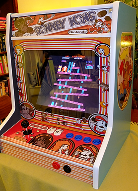

En ik ben vandaag ook weer begonnen met het mooier maken van mijn kast. Ik ben nu van plan 2 nieuwe light guns te kopen en de draadloze gun vaarwel te zeggen.
ik ga nu voor de AimTrak die weer op voorraad is bij Arcadewinkel.nl - Die zien er prima uit en ultimarc maakt mooie dingen.
Ik ben echter opzoek naar nog wat kleine mods hiervoor
weet iemand of je deze kabelbescherming dingen makkelijk kan krijgen, en om bestaande kabels heen te doen zijn:Afbeeldingslocatie: https://www.omnical.nl/pictures/Hemmink/FL-000019-installatieslang_SPR-AS.jpg.ashx?w=160&h=160&404=.
Je ziet de kabels ook vaak op echte arcade kasten om de kabels heen....
En ook de naam zou wel helpen met zoeken :+
[ Voor 12% gewijzigd door TeGek op 18-09-2014 14:35 ]

Wilde ook mijn tabletop, bartop showen.
Afbeeldingslocatie: http://static.wixstatic.com/media/009df3_6d06d07e1323454e9ebae0b492644cce.png_srz_278_384_75_22_0.50_1.20_0.00_png_srz
Vandaag een logitech 2.1 setje gekocht om geluid te verbeteren (past nog in de kast, kleine basbox).
Liep nu via de monitor speakers.

vectrex schreef op dinsdag 07 oktober 2014 @ 13:59:
Windows XP
MGalaxy
Mame
Heel mooi gedaan die artwork erop. Wel een beetje jammer dat het een flatscreen is, maar begrijpelijk ivm de plaats en het gewicht die je ermee bespaart. Bij een bartop heb je nooit genoeg plaats.

Verstekbakker schreef op dinsdag 07 oktober 2014 @ 14:38:
Ja, maar deze is nu wel lekker mobiel. Dus op zondag even naar beneden sjouwen.
Wel druk geweest met scanlines voor net effect, maar CRT is mooier.

vectrex schreef op dinsdag 07 oktober 2014 @ 14:43:
Stickers laten maken? En dat glas met artwork?
erg mooi geworden :)
enige wat ik evt nog zou aanpassen, is de bracket (tmolding?) voor de marquee zwart maken. Dat maakt het net wat authentieker.
Crt is idd mooier, maar steeds minder goed te vinden, en loodzwaar
  • vectrex
  • Laatst online: 24-10-2025
artwork heb ik van internet en met photoshop passend gemaakt, laten drukken op stickerpapier (gaat per meter). MDF, sticker, plexiglass bij controller en marque.
Bezel is plexi, sticker, plexi.
Om mdf randjes netjes te maken heb ik witte tmold 12mm gebruikt, en 19mm op de zijkanten.
Had misschien zwart gekunnen. Lichtblauw en wit staat ook goed.
Elk project heb je achteraf wel verbeterpunten.

Dit is een kast die ik pas heb gemaakt. Mensen die op de Retro Game Experience waren hebben 'm misschien wel gezien.
Afbeeldingslocatie: http://www.xs4all.nl/~hansolo1/lovers/cabinet01.png

  • Mantis
  • Laatst online: 21:42
Benieuwd of je er ook Lovers in a dangerous spacetime op kon spelen :p

Mantis schreef op dinsdag 28 oktober 2014 @ 21:06:
Uiteraard. Erg leuk spel trouwens. Je moet goed samenwerken om de levels uit te spelen. Op dit moment draait er een speciale beta versie op de kast met 2 levels.
Je kunt het spel trouwens ook alleen spelen en dan krijg je een hond als hulpje.
