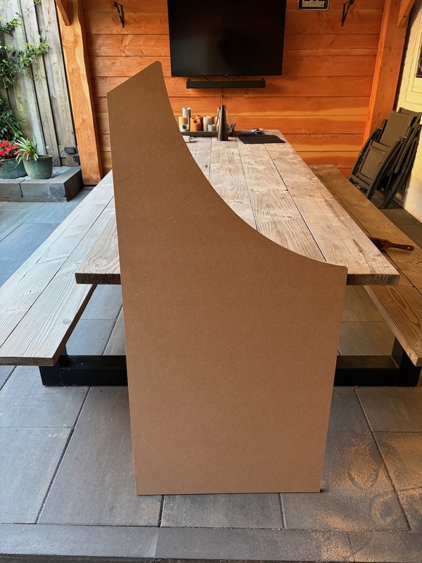

Sjaak geeft aan dat er (te) veel schuine randen aan zitten die voor een hele lange cnc tijd zorgen.
Ik ga even kijken of ik bij mijn ouders wat gereedschap als een decoupeerzaag en dergelijke kan lenen. Heb geen idee wat zij hebben staan
Uitingen via dit account zijn altijd een mening (zij het altijd van de weloverwogen variant). Ik vermeld dit niet altijd specifiek maar vind rust in het feit dat ik me dit realiseer.

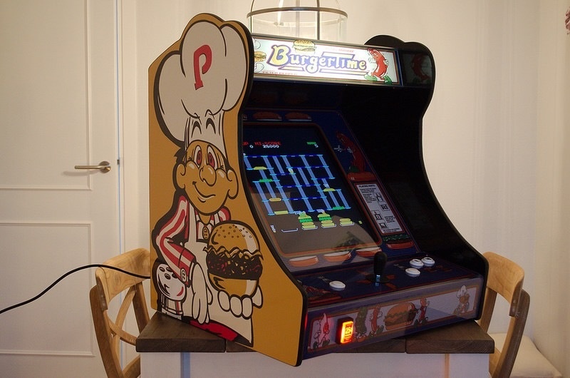

Leeft het bouwen van Arcade cabinets nog een beetje?
in 2014 heb ik een bartop gemaakt in de stijl van Burger Time. Was destijds een leuk projectje maar na een tijdje werd de kast niet meer gebruikt. Reden had er voornamelijk mee te maken dat ik mijzelf flink had beperkt in vast te houden aan een kast met maar 1 knop. Na de verhuizing van het appartement naar een eengezinswoning was de kast verdwenen in een hoekje op zolder, de Raspberry Pi eruit gesloopt, en zat het daar stof te verzamelen.
Inmiddels hebben wij 2 kleinkinderen en leek het ons leuk om de oude bartop weer leven in te blazen. Raspberry Pi weer terug geplaatst, RetroPie erop met nagenoeg dezelfde roms als destijds en tot onze verbazing vinden de jongens het hartstikke leuk om Ms Pacman en Galaxian te spelen.
Had altijd al het idee om nog eens een full-size cabinet te gaan maken maar op het appartement hadden wij simpelweg geen ruimte. Dat is nu anders. Voldoende ruimte om te werken en ruimte om een full-size kast op een slaapkamer neer te zetten. Daarom afgelopen weken wat inspiratie opgedaan. En dit keer ga ik mijzelf niet vast pinnen op een thema. Het moet een 2 player (6 buttons) kast worden met strakke afwerking. Wil het ook wel een beetje stijlvol hebben zonder "schreeuwerige" artwork. En dan moet ik altijd denken aan de klassieke Lowboy's. Notenhout, zwart, en alleen artwork bij de marquee. Iets wat mijn wederhelft ook wel kan waarderen.
Groot deel uitgedacht en ben nu aan het bekijken hoe ik beste de notenhout-look kan krijgen op een betaalbare manier. vinylwrap is een optie maar nadat ik een paar samples heb ontvangen mis ik een beetje het glossy look. Vinyl is net te mat en mist dat luxe uitstraling. Deze week experimenteren met walnoten beits en verschillende afwerkingen met hoogglans lak.
(onderstaand de bartop uit 2014)
Afbeeldingslocatie: https://tweakers.net/i/LWYWi0YOirgJq1BIkVXu5uraRKQ=/fit-in/4920x3264/filters:max_bytes(3145728):no_upscale():strip_icc():strip_exif()/f/image/Jflka6DCo2AZXrscmusbLgWk.jpg?f=user_large

Vanavond eindelijk begonnen met het uittekenen van de zijkanten. Gecontroleerd of ik weg kan komen met de hoogte van de monitor en diepte van de CP. Maten gecontroleerd voor de Pixelcade LED en de eerste zijkant uitgezaagd. De ronding dit weekend nog mooi glad maken met de bovenfrees en daarna de andere zijkant identiek maken.
Afbeeldingslocatie: https://tweakers.net/i/47icSEDZ-6fy5vkz74xQDIcAa5g=/x800/filters:strip_icc():strip_exif()/f/image/M70AJ0QmzJoHCqaYwd2diQyq.jpg?f=fotoalbum_large
Tijdens het opzoeken van de maatvoeringen voor een Lowboy had ik wel wat twijfels over de hoogte. Maar het heet natuurlijk niet voor niks een Lowboy... Als je de zijkant op de grond zet zit bovenkant van de CP op ~80cm hoogte. Dit lijkt laag maar er komt nog een sokkel/ frame onder waardoor de zijkanten een 7-8cm hoger uitkomen. en zittend valt het dan mee.
Aankomende week op m'n gemakkie alle panelen zagen en nog wat bestellingen doen zodat ik het in elementen kan opbouwen/ demonteren.

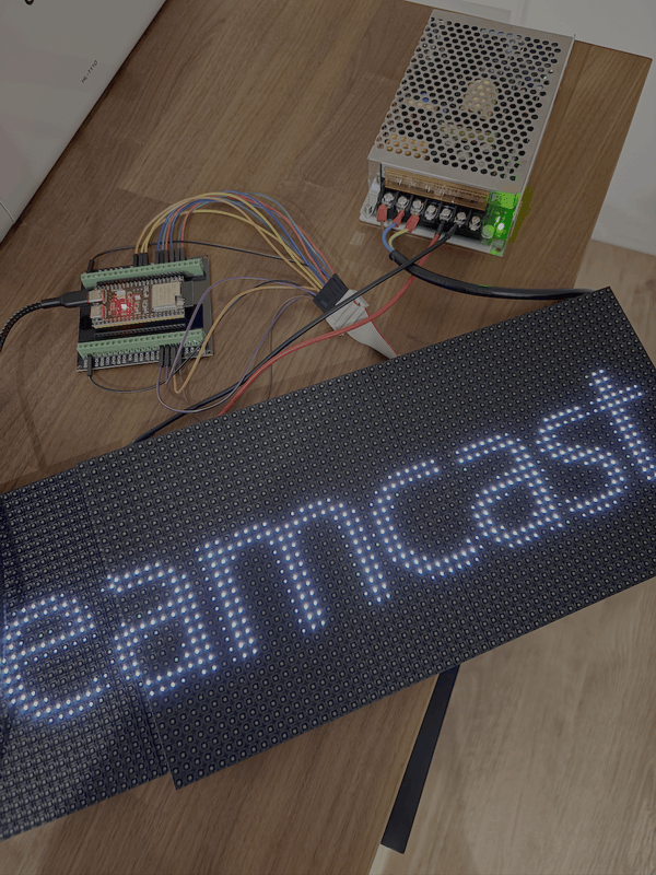

Gisteren eindelijk de ESP32-S3's met breakout boards ontvangen en gisteravond nog bezig geweest om aan te sluiten. Kreeg het niet voor elkaar en vanmorgen een tweede poging gedaan met succes. Kreeg netjes het ZeDMD logo te zien zoals het hoort. Daarna aangesloten op de PC met Batocera.... niks. Van alles geprobeerd tot de oplossing schijnbaar simpel was.... ff herstarten |:(
Afbeeldingslocatie: https://tweakers.net/i/h7Cg9wQuxI1OioiUg5z4ebmhqsw=/x800/filters:strip_exif()/f/image/xydMNCntrnvGsm4t8jH5bQly.png?f=fotoalbum_large
Schijnbaar valt er nog wel wat te tweaken aan de reactietijd van de LED panelen en worden soms bepaalde afbeeldingen niet soepel getoond. Dat is iets wat ik op een later moment wel ga oppakken. Voor nu kan ik de marquee gaan opbouwen zodat de LED panelen erin passen, de jumper kabeltjes met behulp van een krimpkous fixeren op de flatcable en documenteren op welke GPIO's ze zijn aangesloten.
Ik twijfel nog over de glasplaat wat voor de bezel komt. Behoorlijk aan de prijs en plexiglas zou een goedkopere optie kunnen zijn. Wil wel een fatsoenlijke dikte en heb daar gelukkig de ruimte ook voor. Kan tot 10mm kwijt op dit moment. Dit moet ik nog wel eerst regelen voordat ik echt de marquee af kan maken. Dit moet namelijk strak aansluiten op het glasplaat. Daarna uitzoeken welke speakers ik ga gebruiken. Ook dat wordt nog een kleine uitdaging i.v.m. beperkte ruimte. Maar ook dat zal wel weer goed komen.
Hieronder nog een kleine video van de LED panelen met Batocera. 8)
