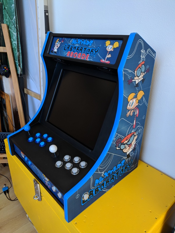

Na 18 jaar in de opslag te hebben gestaan, ben ik nu ook eindelijk aan mijn kast begonnen.
Deze ooit voor een paar gulden kunnen kopen.
Deze was was van binnen helaas al gestript.
:strip_exif()/f/image/s6ZnI1dIG3fqoOxUShmvRyu4.jpg?f=fotoalbum_large)
Scherm zit er nu in.
Ben nu bezig met het control panel.
De originele speakers zitten er nog in, hebben jullie een aanrader wat voor Micro versterker ik het beste kan gebruiken?
Had zelf al gezocht maar zie er van 7 euro tot een paar honderd.
Deze moet aangesloten worden op een rasberi Pi

(onderstaand de bartop uit 2014)
in 2014 heb ik een bartop gemaakt in de stijl van Burger Time. Was destijds een leuk projectje maar na een tijdje werd de kast niet meer gebruikt. Reden had er voornamelijk mee te maken dat ik mijzelf flink had beperkt in vast te houden aan een kast met maar 1 knop. Na de verhuizing van het appartement naar een eengezinswoning was de kast verdwenen in een hoekje op zolder, de Raspberry Pi eruit gesloopt, en zat het daar stof te verzamelen.
Inmiddels hebben wij 2 kleinkinderen en leek het ons leuk om de oude bartop weer leven in te blazen. Raspberry Pi weer terug geplaatst, RetroPie erop met nagenoeg dezelfde roms als destijds en tot onze verbazing vinden de jongens het hartstikke leuk om Ms Pacman en Galaxian te spelen.
Had altijd al het idee om nog eens een full-size cabinet te gaan maken maar op het appartement hadden wij simpelweg geen ruimte. Dat is nu anders. Voldoende ruimte om te werken en ruimte om een full-size kast op een slaapkamer neer te zetten. Daarom afgelopen weken wat inspiratie opgedaan. En dit keer ga ik mijzelf niet vast pinnen op een thema. Het moet een 2 player (6 buttons) kast worden met strakke afwerking. Wil het ook wel een beetje stijlvol hebben zonder "schreeuwerige" artwork. En dan moet ik altijd denken aan de klassieke Lowboy's. Notenhout, zwart, en alleen artwork bij de marquee. Iets wat mijn wederhelft ook wel kan waarderen.
Groot deel uitgedacht en ben nu aan het bekijken hoe ik beste de notenhout-look kan krijgen op een betaalbare manier. vinylwrap is een optie maar nadat ik een paar samples heb ontvangen mis ik een beetje het glossy look. Vinyl is net te mat en mist dat luxe uitstraling. Deze week experimenteren met walnoten beits en verschillende afwerkingen met hoogglans lak.

Afgelopen weken soort van druk geweest met het schilderen van de panelen. Wou het resultaat zo strak mogelijk hebben en heb overwogen om de panelen te spuiten met autolak. Maar gebrek aan ruimte hiervoor en geen ervaring met het zelf spuiten... Dus het werd werken met een roller.
Omdat ik merkte dat bij de bartop zwart met hoogglans te veel licht reflecteert van het scherm nagedacht om de kast in mat zwart te doen wat mij ook iets doet denken aan gun metal black. Panelen 2x in primer gezet, geschuurd alsof mijn leven er vanaf hing, mat zwart erop... ...en lichte teleurstelling. MDF was wel oke maar bij multiplex bleef je toch nog iets van de nerven zien. Smeren met lakplamuur op multiplex hielp al wel iets. Daarna de eerste laag mat zwart met korrel 600 en nat opgeschuurd wat al een beter resultaat gaf. hier en daar toch nog een stofdeeltje na het aflakken, nogmaals licht schuren en aflakken... klaar.
De zichtdelen van de panelen zijn nu voorzien van mat zwart. Achter-paneel wat straks toegang gaat geven tot de binnenkant van de Lowboy moet ik straks nog op maat maken etc.
Sleuven in de panelen gefreesd voor de T-molding, artwork voor de zijpanelen besteld (thanks @DarthSjaak voor de tip), opzet gemaakt voor de CP en 10x2 EPDM mosrubber besteld wat onder de alu-strip komt waarmee de glasplaat wordt afgewerkt.

Mat zwart is erg mooi geworden en ziet er strak uit. Artwork omvouwen en onder de t-molding geeft een heel mooi resultaat (weet ik uit ervaring).
Update #8.1
Kom nu echt in de afrondende fase. Woensdag artwork ontvangen en gisteravond op de zijpanelen geplakt. T-molding aangebracht en moest gewoon ff weten hoe het eruit gaat zien dus laat in de avond de panelen aan elkaar gebout.
T-molding zit net niet overal strak maar misschien ben ik nu ook echt aan het zeiken. Komt ook deels omdat het MDF is en je hoeft tijdens het frezen van de 2mm sleuf maar heel iets te kantelen met de bovenfrees en de gleuf is op die plek net iets te ruim. Aan de onderkant van de linker paneel zit zo'n plekje waar de sleuf net iets te breed is en de T-molding niet lekker blijft zitten. Dat moet ik nog fixen. Bij de bochten met een fohn wat warm gemaakt zodat het iets soepeler wordt en laten afkoelen terwijl de T-molding gefixeerd is en de vorm beter blijft behouden.
Kwaliteit van de print is echt mooi geworden. Had wat twijfels omdat de resolutie iets aan de lage kant zou zijn maar pakte toch goed uit.
Control panel is nu aan de beurt. Strakke en stevige CP maken en hier plexiglas overheen buigen. controls bestellen, test CP maken om te voelen of alles op de juiste plek zit, artwork eventueel iets aanpassen en er een mooi geheel van maken.

Update 9
Final stage - round 1 ... FIGHT!
Voor 3 weken geleden zat ik op een punt waarbij ik toch echt de keuze moest gaan maken voor welke knoppen ik zou gaan. Oorspronkelijk idee was RGB verlicht. Alleen zitten hier naar mijn mening 2 negatieve punten aan wat je niet hebt met single color LED buttons.
) en kreeg diezelfde dag een belletje om eens te sparren wat er mogelijk is. Goed gesprek gehad met hem, ook over joysticks, en aangegeven dat ik 2 knoppen bij hem had besteld om te vergelijken qua gevoel en geluid. Lang verhaal kort, 2 knoppen ontvangen met een zwarte plunjer om te vergelijken. Keuzen is toen gevallen op de Gold Leafs Super Silent LED buttons zonder de zwarte plunjer. stoorde mij persoonlijk aan de zwarte pootjes van de plunjers die een kleine schaduw effect veroorzaakte in de body.
Gisteren de complete bestelling ontvangen van diezelfde webshop (mocht je dit lezen, bedankt Chris) en een eerste test opstelling gemaakt om de layout goed te kunnen bekijken. Past het, voelt het goed etc. Vanavond ga ik de boel aansluiten en een eerste speelsessie starten om checken of ik nog iets moet veranderen.
Nadeel is wel dat ik in mijn bevlogenheid de CP zo in elkaar heb gezet dat ik ben vergeten dat ik ook nog de joysticks aan de onderkant moet infrezen. Omdat de opbouw aan de onderkant een opstaande rand heeft aan de voor en achterkant heb ik nu geen ruimte meer om de bovenfrees er tussen te krijgen... Mooie domme actie.
Zaterdagochtend wil ik verschillende methodes uitproberen voor het monteren van de joysticks zodat ik niet teveel inlever op de shaft lengte.
Ik heb trouwens gekozen voor Sanwa's JLX2 met Goldleaf silent switches. Mooie combo met de stille knoppen en hoeft ik mij geen zorgen te maken dat het geklik van de switches boven het geluid van de game uitkomt als ik los ga op een SHMUP.
Dit weekend dus testen en controleren hoe ik het beste de joysticks kan monteren en of ik nog iets moet veranderen. Meuk bestellen voor het aansluiten van de LED's en controleren of de maatvoering van de artwork overeen komt met de fysieke maatvoering van de CP. Nog de platen aan de achterkant van de Lowboy aflakken en dan kan ik volgend weekend gaan testen met het buigen van plexiglas. Het idee voor nu is om plexiglas over de CP te buigen en de artwork aan de achterkant van het plexiglas te plakken. Zo krijg je een mooie kap die de CP afdekt en kan ik altijd op een makkelijke manier de joysticks demonteren.
- Als de Lowboy uit staat zijn het maar saaie witte buttons. Dit zou echt afbreuk gaan doen aan het geheel.
- Je kan de buttons alle kleuren geven die je maar wilt, top. Alleen zal het nooit een mooie dikke kleur krijgen en ik lees ook meerdere opmerkingen dat het lastig is om de kleuren exact zo te krijgen als bedoeld. Je zal veel moeten tweaken en uiteindelijk een compromis moeten sluiten.
