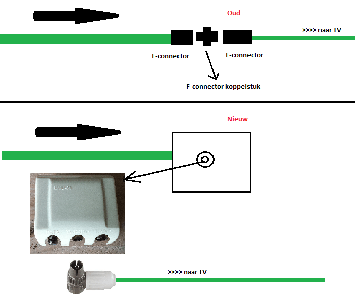

kun je CAI ook naar de patchkast sturen?
Dwz een patchpaneel utp en een patchpaneel CAI?

Natuurlijk kun je CAI ook in de patchkast laten toekomen. Maar je kunt coaxkabels niet aansluiten op dezelfde connectoren als je netwerk.
  • -_-
  • Laatst online: 10-03-2025
-_-
NjitsSs schreef op zondag 13 januari 2013 @ 18:21:
Wat moet je hiervoor dan gebruiken? Stel ik wil van 15 CAI vanuit de wcd in de patchkast uitkomen, heb je hier dan een soort panel voor? Of kom je terecht bij zoiets:
http://www.kuijperselektr...ultitap-8-voudig-afc-2081

Dat zijn inderdaad de verdeelblokken die je daarvoor kan gebruiken. Ze zullen ook vast wel in 19" of 10" patchpaneel-vorm te vinden zijn, maar ik denk dat je daar de hoofdprijs voor kunt betalen.
Ik zou gewoon hirschmann verdeelblokken gebruiken. Als de patchkast groot genoeg is, kun je ze binnen aan de zijkant oid. bevestigen. Anders gewoon netjes tegen de muur.
Edit: zelfbouw is natuurlijk altijd een optie.
Edit 2: Daar heb je natuurlijk helemaal niets aan. Ik neem aan dat je een enkel signaal wil splitsen en niet 24x een enkele verbinding door gaat zetten.
[ Voor 15% gewijzigd door c0ne op 13-01-2013 21:01 ]
Lijkt me zo'n verdeelblokje idd een beter plan
c0ne schreef op zondag 13 januari 2013 @ 20:59:
Ik wil gewoon op elke kamer een cai aansluiting hebben die tegelijkertijd werkt met fatsoenlijk signaal.
Heb ik dan aan zo'n hirschmann verdeelblok voldoende?

Voordeel met CAI is natuurlijk dat je het gewoon kunt verdelen, bv op elke verdieping en eventueel met een versterker. Met UTP gaat dat natuurlijk niet ;)

Ik zou 't inderdaad eerst alleen met een verdeelblok proberen. Heb je dan niet op alle kamers goede ontvangst kun je nog altijd een versterker tussen plaatsen.

2x 8-weg Multitap voor TV + goede signaal versterker ? Werkt hier prima voor 7 aansluitingen.
of 2x TV versterker met 8 uitgangen Ben je meteen klaar.

Theoretisch gezien zal ik nooit meer dan 5 tv's (alle kamers) direct aanhebben. Dus 8 lijkt mij wel voldoende.
Alle overige coax aansluitingen mogen fijn in de buis blijven zitten totdat ze ooit nodig zijn in de toekomst.
Daar doe ik dus niets mee.
Heb je op alle 7 de aansluitingen goed signaal?
  • racnor2

Signaal is goed. Alleen ik dacht dat bij het aanhebben van meerdere analoge tv's de beeldkwaliteit iets zakt. Maar dat licht denk ik aan de kwaliteit van de signaal versterker. Bij digitaal beeld overigens geen problemen

of je wel of niet 5 tv's tegelijk aan hebt maakt niet uit...
ik neem aan dat je niet steeds voordat je tv kijkt een kabeltje er in of er uit wilt halen...

Als je ooit nog eens digitale tv wilt gebruiken moet je wel een retourgeschikte versterker nemen.

Dat is wel een goeie tip. Maar je hebt altijd een versterker nodig?

Digitale TV werkt ook prima via een niet-retourgeschikte versterker.
Retourgeschikt moet ie alleen zijn als je on-demand, uitzendinggemist enz wilt gebruiken. Voor kaal tv kijken is het niet nodig.
Een versterker is alleen nodig als je veel aansluitingen gelijktijdig wilt gebruiken, en je bronsignaal niet sterk genoeg hiervoor is. Voor de meeste installaties heb je geen krachtige versterker nodig, maar wel een goede. Zeker bij lange kabellengtes is een goede versterker wel handig. Met een Hirschmann zit je bv prima, maar ook merken als Aastro of Tratec worden veel gebruikt.
Overigens kun je TV ook prima via netwerkbekabeling laten lopen. Diverse merken hebben hier oplossingen voor.
Lexcom heeft bv hier oplossingen voor om zowel data als telefonie als CATV over netwerkkabels te gooien. Goede (STP) kabel is dan wel een eis.
( http://www.schneider-elec...xcom-delta-8-brochure.pdf )

Bedenk wel dat veel grotere multitaps verschillende dempingen hebben. Kan rustig 8 dB schelen tussen de eerste en laatste poort. Als je verschillende kabellengtes hebt kan dat best interessant zijn, maar als je kabels overal ongeveer even lang zijn is dat minder handig, en dan kun je beter een tap zoeken met gelijkmatige demping op alle poorten.

Gister bij m'n oma Ziggo telefonie aangelegd. Hield in dat ik dus AOP (Coax contactdoos) op de binnenkomende kabel moest zetten, en modem ophangen + telefoonkabels aansluiten op modem.
Maar bij het aansluiten van AOP ging het al mis, de coax kabel is veel dikker dan normaal, hij was bijna een centimeter diameter! (groene stugge kabel). Het werkt nu wel, maar ik kreeg het coax doosje niet eens normaal dicht, en tegen de achterwand geschroefd. Iemand dat ooit eerder meegemaakt?
De coax die naar de TV liep (ook een groene trouwens) was wel van de dikte die ik normaal gesproken zie.

Normaal gesproken is de AOP van de kabelaar, als die er niet op zit dan moet je de kabelaar bellen.

Dat zat er niet. Situatie was als volgt: Dikke, stugge coaxkabel komt binnen, zit f-connector aan, hier f-connector koppelstuk (female-female), deze zit aan dunne, soepelere coax kabel naar TV waar ook f-connector aan zit.
Nogal typische situatie.
En een AOP aansluiten is niet echt rocketscience :P Ik verbaas me er alleen over dat die kabel zo dik en stug is. De f-connector terugzetten op de dikke kabel gaat ook niet lukken, die zat erop geknepen, en heb ik eraf geknipt. Anders had ik dat deel nog kunnen laten zien, en dan de dunne kabel na na de f-connector af kunnen knippen, en die op het nieuwe Ziggo AOP doosje aan kunnen sluiten
Hmm...
Plaatje erbij voor de duidelijkheid:
Afbeeldingslocatie: http://tweakers.net/ext/f/OugVKTTPDW6OWO8wk0GDWOjC/full.png

ThinkPadd schreef op donderdag 24 januari 2013 @ 08:39:
De coax kabel die je omschrijft is standaard grondkabel voor de CAI , Normaal hoort deze naar je meterkast te gaan en van daaruit te worden opgesplitst/overgebracht middels een WCD naar de standaard coax kabel.

Uiteindelijk is het wel gelukt, heb de dikke kabel wel in het AOP doosje wat Ziggo meeleverde kunnen krijgen :) Voorzichtig beetje buigen en toen lukte het. De kabel richting de woonkamer een coax > f-connector verloopje erop en klaar. Internet werkt, telefoon werkt, en digitale TV ook. Mission completed :)
