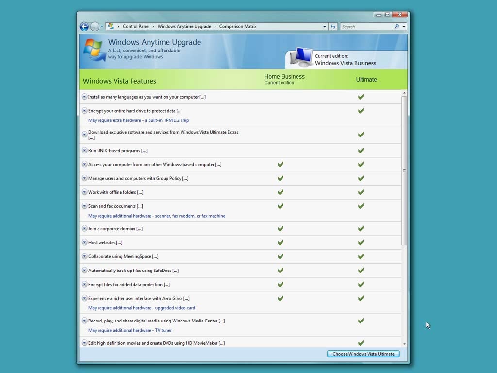

Afbeeldingslocatie: http://www.winsupersite.com/images/showcase/winvista_b2_hp_19.jpg
Dit is ook wel leuk :)
Gewoon op je luie stoel de upgrade regelen, en meteen Ultimate gebruiken.

hoe kom je in dat scherm? kan ik nergens in mijn windoos config scherm vinden?
Waarschijnlijk omdat je al Windows Ultimate draait? :)

Dat heeft wss te maken met het feit dat Windows Vista encryptie ondersteund die een TPM chip nodig heeft.
Met de nadruk op ondersteund
En dat ook nog eens alleen in de Ultimate versie:
Afbeeldingslocatie: http://tweakers.net/ext/f/72d721b875e52cfb515313e163a365a4/thumb.jpg
Wat Vista Ultimate ondersteund is het encrypten van de data op je harde schijf. Niets meer, niets minder.
