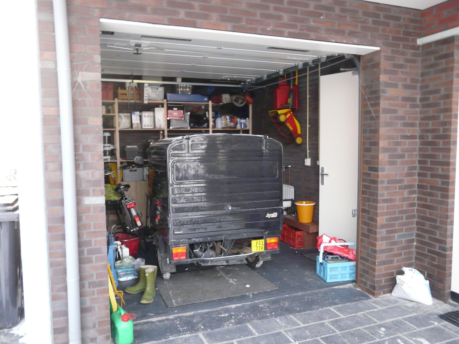

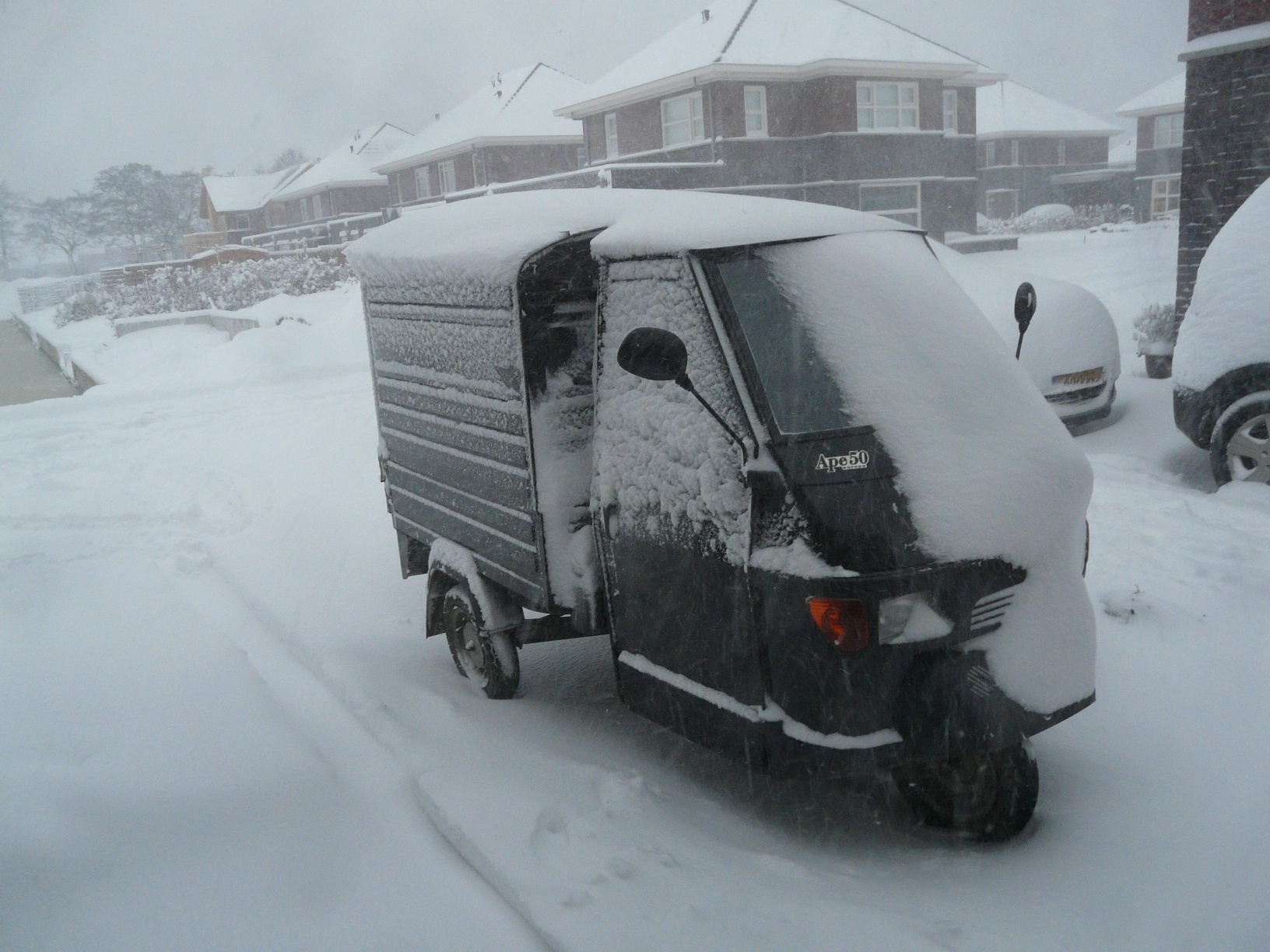

Eindelijk wat foto's gemaakt van mijn rijdende bankstel :9.
Afbeeldingslocatie: http://94.100.116.163/801800001-801850000/801824701-801824800/801824793_5_vz44.jpeg
Afbeeldingslocatie: http://94.100.121.221/801800001-801850000/801824701-801824800/801824797_5_cT3m.jpeg
Quelle chimère est-ce donc que l'homme? Quelle nouveauté, quel monstre, quel chaos, quel sujet de contradiction, quel prodige!
  • Martin
  • Laatst online: 12-05 19:37
Das de Peugeot Elystar toch? Ik dacht dat je een Dink had :+ Mooi ding btw (2takt of 4 takt?), volgende keer een foto maken vanuit een lager standpunt, dan ziet 'ie er groter uit ;)
  • Krentenbol
  • Laatst online: 02-11 09:43
Krentenbol
Prutz0r
Jij kunt wel een kratje op de treeplank zetten :(
How to autobeun: Like, comment en subscribe!
  • unclero
  • Laatst online: 03-11 09:43
unclero
MB EQA ftw \o/
Martinator schreef op donderdag 10 december 2009 @ 11:26:
2-takt injectie (superzuinig, ik rijd op een volle tank van Nijmegen naar Amsterdam en weer terug), en ik hoef hem niet nog groter eruit te laten zien. Anders denken mensen al helemaal dat het de Honda Goudvleugel onder de scooters is ;).
TKing schreef op donderdag 10 december 2009 @ 16:04:
Je moest eens weten wat ik er allemaal mee kan vervoeren :D. De treeplank houd ik voor langere ritten het liefste vrij (dan gesp ik liever de zijtassen eraan en bind ik in het ergste geval nog een tas aan de ruggesteun (dan heb ik zelf lekker een rugleuning :+)).
Nee, ik heb geen auto nodig 8).

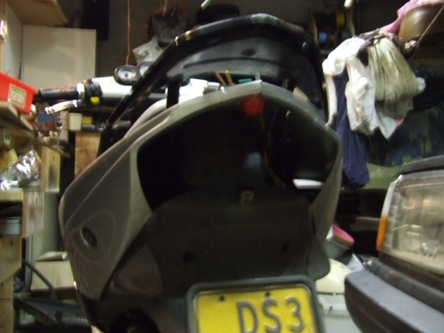

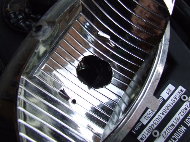

Ik afgelopen weekend achterlicht fixen. Wil het bolletje losdraaien:
Afbeeldingslocatie: http://tweakers.net/ext/f/4BLCG4ZyQN0sHoBl8mgMDbLT/full.jpg

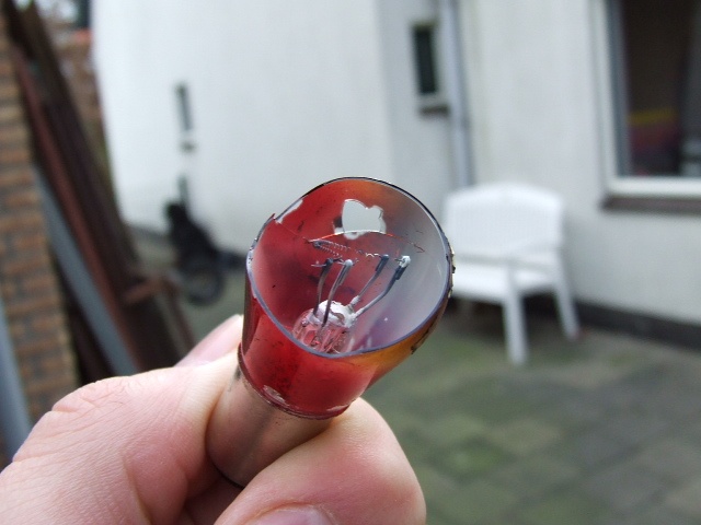

Zit vastgesmolten :( Draai zo de bovenkant eraf :/
Afbeeldingslocatie: http://tweakers.net/ext/f/IBLREHwiGWFgOfbK6ue7FapW/full.jpg

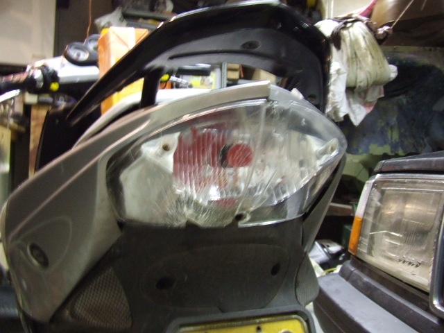

Het kapje moest het ook ontgelden:
Afbeeldingslocatie: http://tweakers.net/ext/f/VUxEXQMdbhDntDGZeyFOJJBa/full.jpg

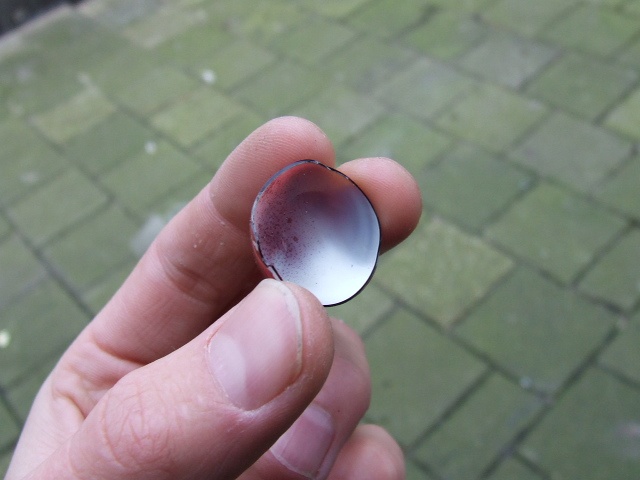

Hier zat het bolletje vast:
Afbeeldingslocatie: http://tweakers.net/ext/f/uJFIQl2XE6TMAj6arKspIUbf/full.jpg
Tijdelijk een wit bolletje met een spuitbus rood gemaakt en vastgetaped zodat ik die avond nog weg kon:
Afbeeldingslocatie: http://tweakers.net/ext/f/CYrd3XvKABA6tL9xxPJf9ouk/full.jpg

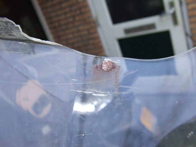

Het (gebroken) achterlichtglaasje gelijk schoongemaakt:
Afbeeldingslocatie: http://tweakers.net/ext/f/Mk0cFb29rYOokZ4BnZDVmHGz/full.jpg
Resultaat:
Afbeeldingslocatie: http://tweakers.net/ext/f/955sSTLtkL7NfZSTyaVs2qav/full.jpg
Is niet heel mooi, maar mooier dan een rood achterlicht :)

Keiharde crosspost maar :'(
Ik kom er net achter dat mijn gaskabel is vastgevroren ofzo :'(
Ik zou eventjes uitproberen of ik weg kon komen zodat ik morgenochtend naar het werk kan rijden... Maar blijkt dat klote ding te zijn vastgevroren. Direct bij het blok kan ik alles regelen. Maar bij de hendel niet meer Eens nadenken of ik hem vannacht binnen ga zetten/mag zetten. Hopenlijk werkt dat :'(
Iemand anders nog oplossingen????
Afbeeldingslocatie: http://tweakers.net/ext/f/uFSDKCzO0eLwb5OhAcn99UW1/thumb.jpg
Nog een plaatje van gisterochtend :D

Ja, dat werkt. Je zou met een föhn oid de gehele gaskabel kunnen warm maken. Maar sowieso even binnen zetten, vriest hij iig niet opnieuw vast :P

Nadeel is onze garage is nogal klein :( Maar ga zometeen met een fohn en een verlengsnoer naar buiten en ga dat ding eventjes proberen te ontdooien :X

Hij start weer en hij gast weer :D Maar nu nog afwachten totdat ik straks na het eten naar buiten rij. Dan mag ik ook genieten van het winterweer! Apécar drifting FTW!
Hij staat binnen dus en daar mag hij vannacht ook weer staan. Morgen gaat hij op de oprit. Ga er toch niet meer in rijden totdat ik donderdag weer terug ben.
Maar straks lekker uitleven en ik ben blij dat de gaskabel weer werkt :D

Dat is het probleem niet. Groningen had toen zoveel sneeuw dat het ding er gewoon in wegzakte. De achterwielen konden geen grip vinden op de weg...
Het andere probleem is een gaskabel die bevroren is. De kabel is ergens in het midden bevroren en laat dat precies in het midden onder het beestje zijn.
BTW: Hij start perfect! Hij stuurt en hij remt. Maar ik kan geen gas geven... :/
Pic van toch eventjes in de garage
Afbeeldingslocatie: http://tweakers.net/ext/f/6oCLn5cUMQwMyhn9pwUebdaq/thumb.jpg
En nog in de sneeuw!
