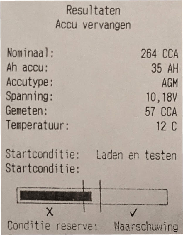

True schreef op maandag 20 januari 2025 @ 09:44:
Vanochtend 11,46 volt sinds gisteravond 19.15. Gisteren overigens de auto op slot gedaan en de motorkap tussen de metingen niet meer gesloten.
Ik heb 'm bij de dealer geparkeerd, ik hoor het wel.
Nog een laatste self-quote.
Auto weer opgehaald, op de meetbon van de dealer stond nog:
Afbeeldingslocatie: https://tweakers.net/i/vnj_Auy-7iivKTcKnCWPg6RrjmU=/x800/filters:strip_exif()/f/image/9Q1lSemR9ESfZXQgHAKAsrOV.png?f=fotoalbum_large
Nu weet ik niet wat zij er nog mee gedaan hebben, maar 10,18 volt terwijl ik 11,46 gemeten heb is ook niet al te best. Op de bon staat nog: 28800F3020 dit lijkt een accu te zijn, nu lijkt het mij dat dit de nieuwe is en niet het oude type, maar daar ben ik niet zeker van.
De werkplaatsorderverwerker gaf aan dat ze er zo'n 6 per week vervingen totdat ze een ander type accu gingen gebruiken. We hopen dan maar dat deze het langer uit zal moeten gaan zingen.
Prima service voor een probleem wat ik normaliter niet bij Toyota zal verwachten.

True schreef op maandag 20 januari 2025 @ 19:16:
Getest onder belasting met een accutester. Die tester genereert een bepaalde belasting (tientallen amperes meestal), dat zijn de 'CCA' (cold-cranking amps) op het bonnetje. Bij een hybride niet perse een nuttige test, want de accu wordt daar helemaal niet gebruikt om de motor te starten. Maar het geeft wel een (snelle) indicatie van de conditie van de accu.

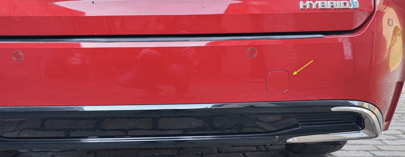

@PatrickPR Bedankt voor je reactie.
Inmiddels heb ik er meer handigheid in. Het viel me later op, dat in de bumper een 'vierkantje' zit. (zie foto).
Dit is de plek waar ik de kick-sensor kan activeren. Dit is niet exact in het midden van de bumper.
Voor mijn gevoel maakt het weinig uit of ik 'schop' of 'swipe'. Zolang ik in het gebied van het vierkantje zit, gaat het vaak goed,
Afbeeldingslocatie: https://tweakers.net/i/yzVWEU3i0nMQWPY4iBvnTKJDhnU=/800x/filters:strip_exif()/f/image/JeboWhgMxtcfEqAVId0tMReP.png?f=fotoalbum_large

fender89 schreef op dinsdag 4 februari 2025 @ 12:50:
Is dat niet het kapje voor het sleepoog? Die zit meestal ook achter zo'n kapje namelijk
  • fender89
  • Laatst online: 21:51
_Eend_ schreef op dinsdag 4 februari 2025 @ 12:52:
Daar dacht ik ook eerst aan ja. :) (Zal misschien ook wel, geen idee eigenlijk.)
Maar mijn ervaring is dat ik op deze plek óók de meeste succesrate heb met het openen van de klep via kick-sensor.
  • Thasaidon
  • Laatst online: 26-09 11:54
Thasaidon
If nothing goes right, go left
@_Eend_ @fender89
Achter dat klepje zit de bevestiging voor het sleepoog idd. Die zit ook aan de voorkant van de auto.
De kicksensor zit aan de onderkant van de bumper en is niet zo te zien.

  • MooDyBLueS
@Thasaidon als toevoeging, dit is uit de Corolla TS handleiding:
Afbeeldingslocatie: https://s3.amazonaws.com/cd-content.cd-1.prod.tweddle.com/f2c66172-9542-47e1-83f6-72e6a24958f2/img/nl_nl/GUID_ZZCV03AI127A_low.png
A. Sensoren regeling voetbediening
B. Detectiegebied voor werking handsfree elektrisch bedienbare achterklep
Kick-sensoren zitten dus onderin het onderste deel van de bumper en niet achterop het gespoten deel van de bumper.
