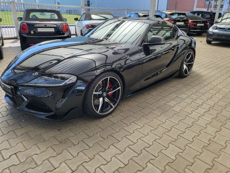

Hi allen!
Ik dacht laat ik mijn ervaring eens hier delen. Binnenkort ontvang ik mijn eerste Toyota, heb deze zelfstandig in Duitsland gekocht en ga deze aankomende vrijdag ophalen in Duitsland. De BPM-aangifte, transport (grijsgebied) en de keuring bij de RWD regel ik zelf (28 mei aanstaande).
Het betreft een Toyota Supra GR 3.0 Premium Legend Black (automaat) - 01/2022 - 14.000km - originele nieuwstaat. Via een BMW dealer, van de eerste eigenaar met 1 jaar garantie een volle tank en nieuwe TUV (keuring) - korting was niet bespreekbaar. Voor BPM heb ik €55.500,00 moeten neergeleggen voor de auto daarnaast komt er nog €8400.- BPM bij
. Ik heb €1000.- moeten aanbetalen bij de dealer.
Dit is de eerste auto die ik ooit heb gekocht en ga er alleen in de avonden en weekenden mee de weg op, gelukkig heb ik nog een leuke Peugeot 308 2022 die ik zakelijk blijf rijden voor woon/werk verkeer.
:strip_exif()/f/image/6jWswXjw7WtZm869o5fB7e27.jpg?f=fotoalbum_large)
- Das Import maakt een BPM-calculatie/voorbeeld €60.-
- Das Import geeft mij tijdelijke kentekenplaten waar ik in Duitsland mee mag rijden €350.-
- Op de dag van keuring heb ik een één daags kenteken via de RDW (keuring + kenteken +/- €180)
- Ik vraag de BPM-vrijstelling aan voor de eerste 15 dagen dat de auto in Nederland staat.
- Via het VIN-nummer regel ik een tijdelijke verzekering zolang er nog geen NL-kenteken is.
- Ik bouw een klasse 5 alarm in +/- €1500.-
- All-risk verzekering is +/- €130.- per maand (0 schade vrije jaren, leeftijd 39)
- Wegenbelasting is +/- €85.- per maand.
- Auto staat op privé terrein zolang er nog geen NL-kenteken is.

Heel gaaf @Marchel
wat een machine!
Qua import: als je de Duitse dealer kentekenplaten voor export kunt laten regelen op jouw naam, die zijn 14 dagen geldig en hebben de mogelijkheid tot europese verzekering dan kun je er in principe die twee weken mee rondrijden in Europa. Die export platen met gele rand zijn niet geldig in NL omdat ze niet op naam staan en niet verzekerd kunnen worden in de EU. Heb mijn auto ooit ook zo geimporteerd via DAS en met die platen ben ik naar NL gekomen, incl groene kaart, export bewijs, tenaamstellingsbewijs. Kreeg zelfs boete op naam achteraf, onterecht, maar toch
Anyway, als je dit zo geregeld hebt en het werkt zo, ook prima, maar vond het wel fijn gewoon met de platen rond te kunnen rijden en te weten dat ik netjes verzekerd ben. Heb er overigens niet meer in gereden tot ie typegoedkeuring kreeg e.d., dat duurde wat langer omdat er nog geen van mijn auto geregistreerd was in NL (was geen Toyo).

In eerste instantie wilde ik ook die 14-dagen kentekenplaten aanschaffen, maar deze worden dus niet meer verkocht. Volgens mij omdat regels zijn aangescherpt, daarnaast willen ze in DE de auto zien voordat ze deze platen uitgeven volgens mij.NiGeLaToR schreef op woensdag 22 mei 2024 @ 14:00:

De enige optie die ik had op kort termijn is de 5 daagse plaat (Zoll) met verzekering op naam. Hoe hoog was de boete die je hebt gekregen? Ik ben mij bewust dat ik mogelijk niet volledig voldoe aan de eisen, maar dat is dan maar zo. Zodra ik aankom op bestemming wacht ik netjes tot de dag van de keuring en ontvangst van de juiste kentekenplaten voordat ik weer de weg op ga.
Ik ga jullie op de hoogte houden van mijn ervaringen met deze auto

@Marchel ik zie nog geregeld auto's in NL rijden met die platen met rode rand. De boete was 6 x de milieuzone in een Italiaanse stad inrijden, waarvan 4 x niet op een datum dat de auto uberhaupt in mijn bezit was. Ik heb bezwaar aangetekend en nooit meer wat gehoord, maar de behulpzame Italiaan in de e-mail bevestigde al dat de auto op de foto een andere auto met ander kenteken was. 6 x iets van 80,- geloof ik, weet dat niet meer precies. Ze wisten mij, via Duitsland, prima te vinden in ieder geval.
Klinkt als een uitgedacht plan zo, dus mooi opgelost. Alvast enorm veel plezier met de auto halen. Ik moest uit Dresden terugrijden en dat is een ervaring die ik nooit meer ga vergeten.

Ik heb zojuist de kentekenplaten binnengekregen, met geel vlakje. De hele reis vanuit Duitsland naar bestemming is gelukkig maar 2-uur, waarvan ongeveer een uur in Nederland. Met een beetje geluk blijf ik onopgemerktNiGeLaToR schreef op woensdag 22 mei 2024 @ 15:47:

Het is gelukt bestemming te bereiken zonder boete of wat dan ook. Het was een bijzondere ervaring, de trip! De snelste auto die ik op regelmatige basis heb gereden heeft 130 pk. Twee jaar geleden 2 laps met een Ferrari gereden op een circuit met een coureur, en jaren terug een paar ritjes met een Z4 6 cilinder. Ik ben een automaat ook niet gewend, het was dus wel even "aanpassen". De spanning giert door je lichaam de eerste 10 kilometer, maar al snel was een al hapiness op mijn gezicht af te lezen. Fantastisch!NiGeLaToR schreef op woensdag 22 mei 2024 @ 15:47:

De auto kreeg nog een mooie polijst beurt, maar door het slechte weer is daar nu niet veel van te zien. Ik had overigens een kenteken met een rood vlakje moeten hebben, mochten andere zich dit afvragen. i.c.m. bpm-vrijstelling heb je vaak geen gezeur.
Toyota Supra Legend Premium AT GR 3.0 340pk (01/2022) - Pallet Kachel - 9 Zonnepanelen, 3915 WP - Geen gas aanslutiing
Gefeliciteerd @Marchel
Wat een prachtige machine!
En tof om te lezen dat je zo te zien ook een herinnering voor het leven hebt gemaakt!
