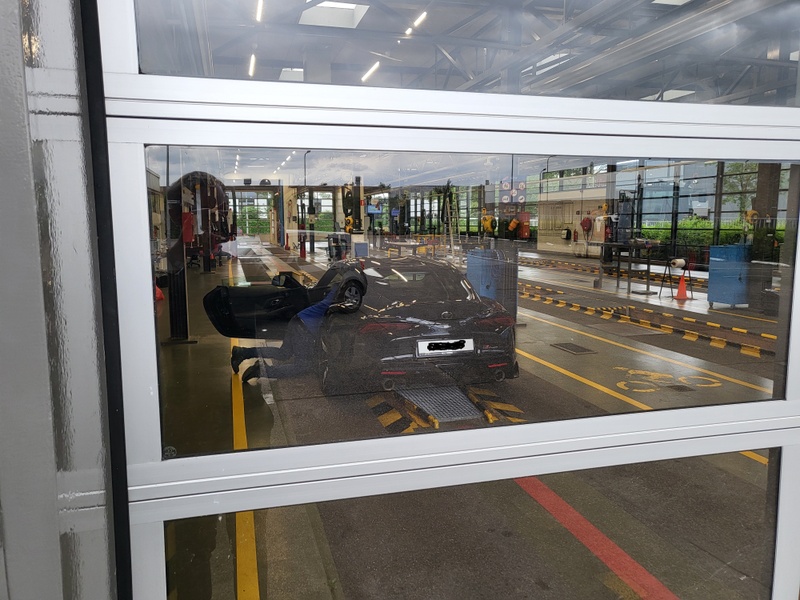

Kleine update, vandaag ben ik langs de RDW geweest voor de keuring. Dit verliep eigenlijk best soepel, de garage waar ik de Supra heb gekocht heeft alles wat ik nodig heb voor de keuring, in goede en complete staat bij de auto meegegeven. De keuring zelf kost €136.- Inclusief BTW.
Het enige bijzondere is dat de versie van de Supra die ik heb gekocht in Duitsland, nog niet eerder in Nederland op naam is gezet. Gevolg is dat er een profiel moet worden aangemaakt wat een kleine vertraging kan opleveren, maar het is niet een bijzonder proces gaf men aan. Ik weet niet wat precies anders is aan de Supra die ik heb gekocht, in vergelijking tot de versies die in Nederland zijn verkocht. Dit moet ik nog eens uitzoeken, wel een leuk detail dat deze optiesamenstelling van de Supra MK5 nog uniek is in Nederland. Wat mij opviel is dat er achter op de Supra een "Coupé" embleem is toegevoegd, naast GR. Dat heb ik nog niet eerder gezien op een Supra MK5.

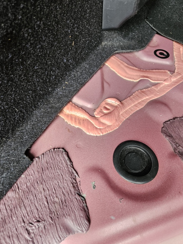

Nu het volgende probleem😬 Ben aan het inpakken voor de vakantie. Zie ik waterdruppels onderin de kofferbak liggen. Kan het dat het door de kitnaden van het laswerk komt? En moet ik dit dan verwijderen? Of kan ik er overheen kitten?
Water is niet te zien op de foto maar het is dus nat bij de kitnaden.

Goedendag,
Het kan zijn dat het water via de achterlichten binnen komt.
De Yaris en prius 3 hebben hier ook weleens last van gehad.
Als je de complete achterlicht eruit haalt zit daar een soort foam, dit vergaat in de loop van de jaren en kun je gewoon los bestellen online.
Het beste is om zowel links als rechts te doen. Als je de complete achterlicht hebt verwijderd alles goed schoonmaken soms kan er blad rotzooi achter zitten en dan de oude foam verwijderen en nieuwe erop doen.
Zijn zelfs YouTube filmpjes van te zitten en goed zelf te doen.
Zeker met de vele regen val van de laatste tijd lekt het dan via de achterlichten naar binnen.
Succes!
Succes!
A top bedankt voor de tip. Als ik terug kom van vakantie ga ik hier eens naar kijken.JBnl schreef op woensdag 29 mei 2024 @ 19:35:

Maar hele vakantie door de regen gereden in Oostenrijk en geen druppel meer gezien. Ik kijk het dus nog even aan.

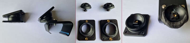

Ik heb een ProClip Center mount t.b.v. de Yaris 2021-2023 besteld (Item no 855640):
In m'n Yaris Cross zien die ronding boven de bediening van de klimaatbeheersing er niet helemaal hetzelfde uit, maar wilde het toch proberen om dit te installeren.
Na de installatie van de ProClip vond ik dat de swivel te vlak ligt (sorry, geen foto), hij moet verder voorover staan en wat lager op de ProClip staan omdat m'n telefoon anders te veel voor het scherm van het Multimedia Systeem staat, dus deze heb ik aangepast met wat boor-, dremel- en knipwerk:
:strip_exif()/f/image/hpaelvHTWEZCtV9dzY6gQHsx.jpg?f=fotoalbum_large)
Links de swivel de standaard uitvoering, rechts de aangepaste. Niet het netste wat ik ooit gemaakt heb maar je ziet er uiteindelijk toch weinig van.
:strip_exif()/f/image/J6mJQoI34rYUxyjfjUCY9FQQ.jpg?f=fotoalbum_large)
POV foto:
:strip_exif()/f/image/LonCFCdqasLL0MdNMZv2MEcW.jpg?f=fotoalbum_large)
:strip_exif()/f/image/8KS8tSTeHYB5U77KrS1LQ9Cu.jpg?f=fotoalbum_large)
De gebruikte "holder" is eigenlijk een actieve houder maar ik heb het laadsnoer er af gehaald, daarom steekt er een stukje plastic met twee gaatjes aan de onderkant uit (had dit in m'n vorige auto gebruikt).
Het liefste gebruik ik een actieve houder maar ik heb bij deze wagen geen idee waar ik een laadsnoer onopvallend weg kan werken, bij m'n vorige auto (Yaris uit 2015) was dit nog goed te doen, iemand hier tips voor?
Andere optie is om een kort USB-C snoer te gebruiken in combinatie met een lader in de 12V aansluiting, maar eigenlijk vind ik dat niet zo'n nette oplossing.
Dit is nog "work in progress", ik moet het ding nog met dubbelzijdigtape iets beter vastzetten, zoals op de foto te zien is gaat dat niet met het stukje tape dat Brodit zelf al op de ProClip had geplaatst.
In m'n Yaris Cross ziet die ronding boven de bediening van de klimaatbeheersing er niet helemaal hetzelfde uit, maar wilde het toch proberen om dit te installeren.
POV foto:
@wErudite, heb je iets aan deze info?
(Nee, ik heb geen aandelen in Brodit)
