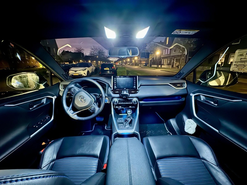

Volgende mod: spiegel knipperlichten vervangen door donker glas loop-lichtje. 10 min werk per kant, maar wel ff spannend plastic buigen, trekken en pielen. 1 geklikt kapje, 2 schroefjes en wat frummelen. Leuk resultaat en bewaar de originele mocht deze ali-knockoff niet zo lang mee gaan.

Echt gaaf deze.NiGeLaToR schreef op zaterdag 16 maart 2024 @ 10:24:
Hier heb ik ook naar gekeken voor mijn RAV4, welke heb jij besteld?
Gewoon spullen
Deze, maar vraag mij niet waarom - het aanbod is groot en tis lastig verschil te ontdekken.Soepie schreef op zondag 17 maart 2024 @ 01:49:
Echt gaaf deze.
Thnx
Dat had ik ook al een beetje. Volgens mij zijn ze allemaal niet echt verschillend.
Toch maar een keer naar kijken dan.
Gewoon spullen
Omdat het een redelijke niet-destructieve aanpassing is maak ik mij er niet te druk om hoe lang het werkt, al is er wel een onderkant. Het ziet er qua afdichting en kunststof tamelijk identiek uit als het origineel in mijn geval. Maargoed, ervaring met Ali-leds en electra is niet altijd positief dus het kan zijn dat plastic goed is maar de knipper zelf niet. Dus.. dit wordt een duurtest

Die ouderwetse oranje gloeilampjes vind ik maar niets. Nu led, maar wel zo wit cq niet-blauw mogelijk. Vervangen wederom niet heel moeilijk, maar wel weer paar spannende ‘kracht op plastic’ zet momentjes.
En dan nog even een mooier plaatje voor het effect in het donker:
