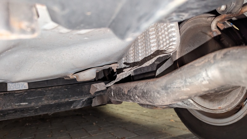

Vraagje. Mijn schoonzus haar katalysator is gestolen. Op de carpoolplaats bij het station in Ede. Gaat om een toyota auris hybride uit 2012. Kosten ter vervanging rond de €2000. En valt dit onder je verzekering bij all risk?
Hebben jullie bij de dealer wat laten instaleren hiervoor?
  • StarC
  • Laatst online: 07:18
Lijkt me te vallen onder verzekering tegen diefstal, wat me bij een all risk verzekering lijkt te horen, maar dat kan de verzekeraar je zo vertellen.

Is dit vrij normaal van een Toyota van 10+ jaar? Ik hoop dat hij er nu weer een tijdje voort kan, tot we over gaan op elektrisch.
Sorry dat ik mezelf even quote. De uitlaat die vervangen is, (door Louwman), in Maart begon vandaag ineens flink te klapperen tijdens het rijden. We hebben nog geen 3000 kilometer gereden in de tussentijd... Het lijkt te gaan om een soort thermisch plaatje wat los gekomen is. Hopelijk snel op te lossen, maar ik moet er dus wel weer voor heen en is gewoon pruts werk geweest als dat nu alweer lost komt toch?
Afbeeldingslocatie: https://tweakers.net/i/75bB260E3ykS666W244_ma2_aD4=/800x/filters:strip_icc():strip_exif()/f/image/1iKFxG8zXh0LXCSRU0KWKEhs.jpg?f=fotoalbum_large

Ik verwacht niet dat het hitte schild los geweest is tijdens het monteren van de einddemper. Dat hoeft normaal gesproken namelijk niet. Waarschijnlijk is het gewoon pech dat hij nu loskomt.

Spectre Wolf schreef op zondag 16 juli 2023 @ 22:37:
Ah oke, bedankt! Hoe ga ik dit nou weer oplossen binnen 3 werkdagen. Donderdag op vakantie. Afspraak maken met een garage op deze termijn wordt ontzettend lastig.
Edit: het plaatje ziet er wel echt heel nieuw uit, en er staat was op de factuur wat te maken heeft met klein plaatwerk. Dus vermoed toch dat ze dit hebben gedaan.

Klapperende deel los trekken.op wacht. Dat is schaduw plaatje is los van zijn bevestiging gekomen.
Plaatje ziet er op de foto niet nieuw uit.
Of een gaatje maken in het plaatje en deze met een extra moertje terug op zijn plek zetten

Patox schreef op zondag 16 juli 2023 @ 22:46:
Geen afspraak maken, gewoon langsrijden. Ze lossen het maar op, ze hebben het ook zelf veroorzaakt.
En met pech heeft het natuurlijk niets te maken, wel met prutswerk.

Patox schreef op zondag 16 juli 2023 @ 21:55:
Als ik die foto zo bekijk is die plaat zeker niet nieuw. En lijk hij gewoon afgebroken/gescheurd te zijn.
Het feit dat hij nu pas (3K verder) begint te trillen/klapperen geeft alleen maar aan dat hij nog niet los zat toen de uitlaat vervangen werd.
Als die plaat toen al los zat, had je dat gelijk gemerkt.
En wat anderen ook al zeggen... die plaat hoeft niet losgehaald te worden om de uitlaat te vervangen.
Deze hoort namelijk tussen de uitlaat en de bodemplaat in te zitten om hitte naar de bodemplaat toe af te vangen.
Lijkt dus niets met de dealer en pruts werk te maken te hebben.
Wel zou ik hier idd gelijk mee naar de dealer gaan. Kan me niet voorstellen dat ze je hiermee laten rijden.
Zeker niet op vakantie.
Vraag desnoods of ze de plaat tijdelijk kunnen puntlassen om hem vast te zetten.
En nee, ik heb geen aandelen Louwman of Toyota ;)

Die hitteschilden willen nog wel eens doorroesten bij een bevestigingspunt. Als je last hebt van het gerammel kun je ze ook een beetje terugbuigen zodat ze er niet meer tegenaan rammelen, ze zijn nogal buigbaar namelijk ;) In het uiterste geval zou je het ook even tijdelijk weg kunnen halen, een vakantie overleeft het wel.

Bedankt allemaal. Voor 80 euro is er een nieuwe plaat gemonteerd. Ik kan op vakantie! Louwman gaf inderdaad aan dat deze plaat niet tijdens het monteren van de eind demper is bevestigd.
Het enige wat ik Louwman kan aanrekenen is dat ik in Juni nog groot onderhoud heb laten doen, ze het daar toch geconstateerd hadden kunnen hebben (dat deze bijna los zat). Normaliter moet je dan toch wel weer vooruit kunnen tot de volgende beurt. Nu moest ik tussendoor weer langs.

Tijdens groot dan wel klein onderhoud wordt niet elke bevestigingspunt van je auto nagekeken ;). Zeker niet van elk boutje wat niks af doet aan de veiligheid/ ophanging. Dat kan je ze best vragen om te doen hoor, dan krijg je denk ik alleen een rekening van 4 uur voorgeschoteld :p
Wij hadden bij onze Land Cruiser ook hetzelfde gehad. Was het boutje dwars door het hitteschild geroest. Dus dat ding lag op de uitlaat te klapperen en dat maakte eens hels kabaal. Gelukkig in ons geval simpel opgelost met een wat grotere O ring, voor een paar cent klaar en in de jaren erna nooit geen last meer van gehad.
Zo heb ik dat ook eens opgelost bij onze vorige Yaris 2006.
€80 voor een aluminium hitteschildje... 8)7 Misschien geen gek idee om eens te kijken naar een andere garage voor onderhoud. De vorige factuur vond ik ook al vrij stevig: Patox in "Het grote Toyota-topic"

ThinkPad schreef op woensdag 19 juli 2023 @ 09:02:
Bij de CT200h van mijn ex ook eens opgelost inderdaad met een grote sluitring.
Onderdelen zijn allemaal vaste prijs bij Toyota, dus naar een andere Toyota garage gaan heeft geen zin.
En of dit onderdeel ook bij een niet Toyota garage te krijgen is zou ik niet zomaar vanuit gaan. Dit zijn meestal vrij type/model specifieke onderdelen.
Daarnaast is die €80,- waarschijnlijk ook incl. manuren. En die zijn nou eenmaal duur.

De onderdelen kunnen wel duur zijn, maar een garage mag naar mijn mening soms ook best wat meer outside the box denken i.p.v. klakkeloos een onderdeel vervangen. Heb zelf eens een afgebroken ophangsteun van de uitlaat gehad, dat hebben ze (dealer) weer vastgelast i.p.v. een compleet nieuwe einddemper te monteren.
Maar ik ben zelf ook handig en doe veel onderhoud aan m'n auto zelf, dan kijk je al anders tegen problemen aan i.p.v. een onderdeel gelijk maar in z'n geheel te vervangen ;)

Maar in het geval van de foto van Patox...
daarop ziet het eruit alsof het stuk waar de plaat vast zou moeten zitten gewoon gescheurd is. Dat is niet met een evt grotere sluitring op te lossen.
Dus soms kom je er niet onderuit om onderdelen te vervangen.
Dat dus, en een dealer zal niet (ongevraagd) lopen 'prutsen' aan een redelijk nieuwe auto. Als ie nou 20 jaar oud is gaan ze er misschien anders mee om ofzo. Maar ze gaan niet zomaar lopen hobbyen met halve oplossingen.
