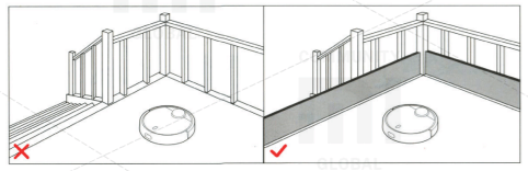

Ik kan je uit ervaring (retail, grote aantallen) vertellen dat je niet op een valsensor moet vertrouwen. Het ene merk doet het wat beter dan het andere merk, maar over het algemeen flikkeren ze toch nog regelmatig naar beneden. Afzetten is het advies.
Tsja, Deze waarschuwing krijg je op een apart briefje in de doos mee:Worsteneter schreef op dinsdag 4 juli 2017 @ 12:21:
Ik laat de iLife A4 altijd met alle plezier rondrijden bij de trap en dat gaat al een jaar goed. Hij rijdt er nooit vanaf, draait altijd netjes om als hij het gat inrijdt.
Beetje vertrouwen in de techniek zeg ik dan maar! haha. Ik houd overigens de sensoren niet bijzonder goed schoon, al wil ik er af en toe wel een droge doek overheen halen.
blijkbaar heeft Xiaomi niet zo heel veel vertrouwen in de techniek...
hier inderdaad exact hetzelfde, nooit problemen mee gehad. Zelfs de convectorputten op de begane grond blijft ie bij uit de buurt. Dus ik heb er wel vertrouwen in.Worsteneter schreef op dinsdag 4 juli 2017 @ 12:21:

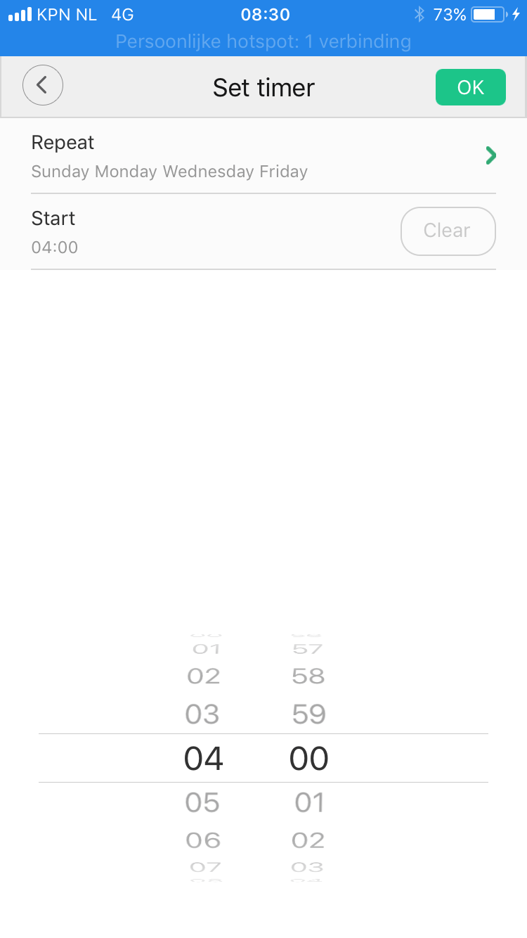

Ondertussen is het huis "netjes" en wil ik de xiaomi elke nacht laten rijden. Alleen werkt het niet zoals ik zou willen, of eigenlijk, hij doet niks. Staat hier iets fout?

Staat de DND (Do Not Disturb) aan? die stond standaard aan bij mij.Headshot_NL schreef op woensdag 5 juli 2017 @ 08:39:
Daarnaast heeft de Apple app wat problemen met de tijdszone. Ipad en Iphone zitten 6 uur mis bij mij, Android telefoon en tablet gaan wel goed.
DND stond inderdaad standaard aan maar die had ik al uitgezet. Ik zal het schema eens zo laten staan. Mocht het een tijdzoneprobleem zijn dan zal hij misschien alsnog gaan rijden.Dijkhuis schreef op woensdag 5 juli 2017 @ 08:57:

Wel even de DND mode uitzetten (ander tabje) en er zit 6 uur tijdsverschil in, dus zet hem om 10:00 uur en hij zal om 04:00 uur beginnen (iPhone app).Headshot_NL schreef op woensdag 5 juli 2017 @ 08:39:
Dankje. DND staat al uit. Heb de tijd aangepast en ik zie wel of hij nu zijn werk gaat doen.woess schreef op donderdag 6 juli 2017 @ 07:23:

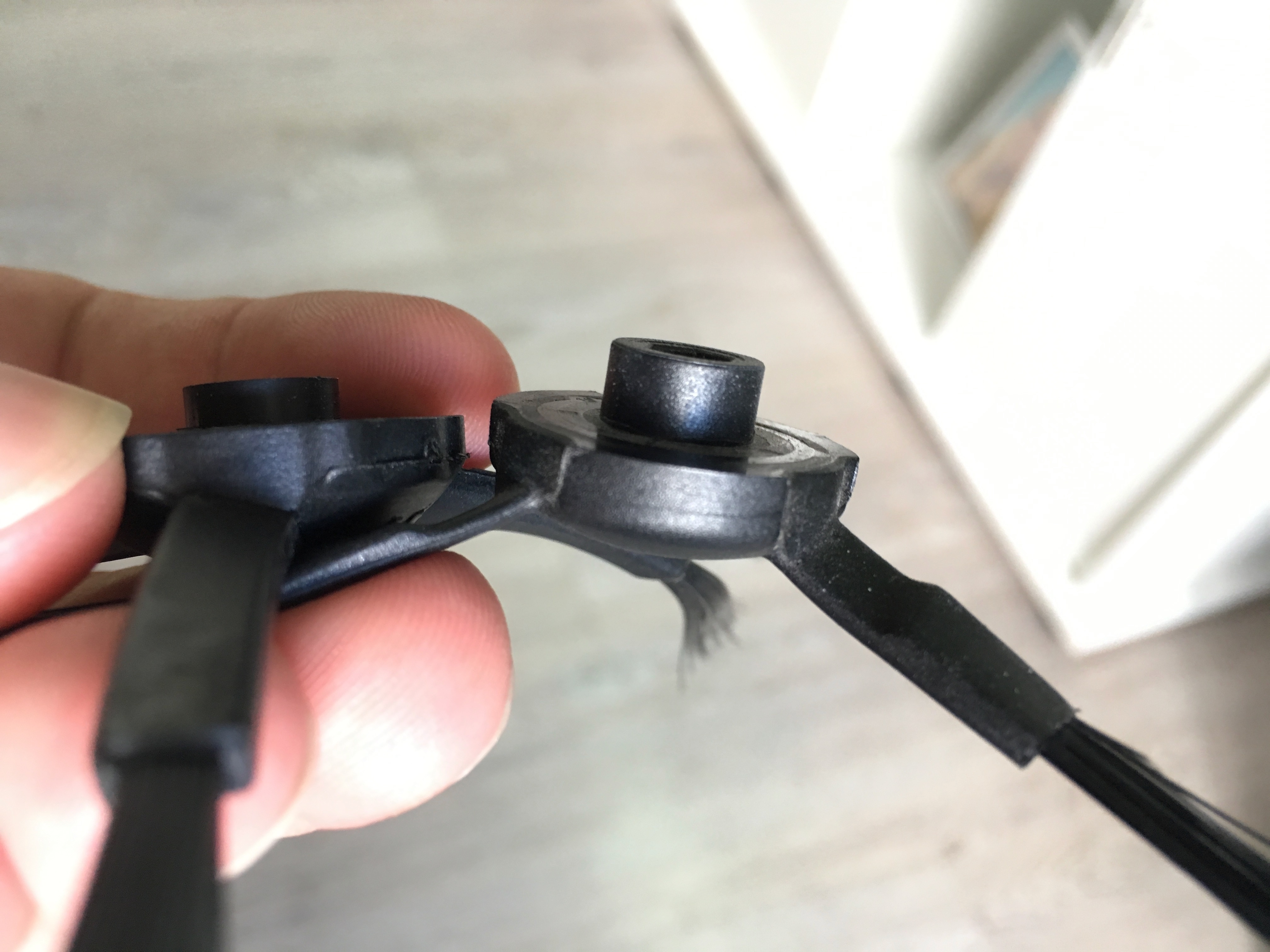

Ik heb een stofzuig robot van Medion welke de cloon van de iLife A5 zou moeten zijn. Dus ik had iLife A5 borsteltjes en HEPA filters besteld bij ome Ali, deze om precies te zijn:
https://nl.aliexpress.com...=a2g0s.9042311.0.0.3giEzT
Maar helaas passen de borsteltjes niet, er zit toch een klein verschil tussen waardoor het toch net niet past.
Links, Ali borstels. Rechts, originele borstels
Weet iemand waar ik de juiste borstels kan vinden? En dan bedoel ik natuurlijk een leuke flinke batch van Ali Express o.i.d.
Bij Medion kan je ze natuurlijk ook bestellen, maar dat is een stukje duurder.

Mijn Xiaomi doet dit inderdaad als hij in de dock staat.
