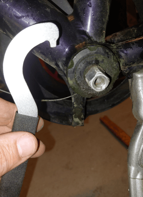

Ik zit met een raadsel. Ik heb een kraak in mijn frame van mijn Cannondale Scalpel. Voor mijn gevoel zit het links bij de pivot die de achterdemper bevestigd aan het frame(14). Waarom ben ik er zo zeker van dat het daar zit?
1. Wanneer ik daar wat siliconenspray spuit is het namelijk een half uurtje weg.
2. Ik voel het daar als ik mijn hand er op leg tijdens het fietsen
3. kraak blijft als ik de lockout aan zet.
Afbeeldingslocatie: https://tweakers.net/i/1_7Vshs-E33xihzs0hn0zCNxU1E=/fit-in/4000x4000/filters:no_upscale():strip_exif()/f/image/fHtnPMJOkYY5jPvlUVY0p6RD.png?f=user_large
Nu heb ik dus dat hele busje vervangen inclusief sealtjes de slijtringen. Binnen een uur was de kraak weer terug. Vervolgens heb ik de bout ook vervangen. Die zou ook slijtage onderhevig kunnen zijn. Ook dat heeft niet geholpen. Daarna alles nog een keer helemaal schoongemaakt en op de juiste plekken wat vet gesmeerd en ook nog wat vet gesmeerd tussen het busje en de binnenzijde van het frame, dat was ik de vorige keer vergeten.
Ik heb nu eigenlijk alles vervangen, wat ik daar vervangen kan. Iemand nog een idee? De andere scharnierpunten van de linkage zijn allemaal kortgeleden nagelopen, en vervangen en/of ingevet.
Omdat het tijdelijk weg is na sprayen of invetten, heb ik ook niet het idee dat het iets anders kan zijn. Help! :)
Anders wordt het toch een tripje naar de FM.

Ik heb ook een scalpel.
Bij mij kraakte ie tijd terug ook, ik dacht eerst zadelpen/zadel en uiteindelijk was het de crank. Dus draai die aan beide zijden eens aan. Of beter loshalen, schoonmaken, opnieuw invetten en aandraaien.
Dit kun je nog eenvoudig ook doen, misschien is toch wat anders.
kraakjes zijn heel lastig te lokaliseren.
[ Voor 7% gewijzigd door mountainbiker op 08-04-2026 11:58 ]

Volgorde van het aandraaien van je pivot bouten aangehouden?
Overigens zijn dit soort dingen erg lastig te lokaliseren, ik houd m'n oren maar gewoon dicht tenzij het te erg wordt. Anders sta ik elke paar weken alles uit elkaar te halen...

Soortgelijke kraak gehad bij mijn Orbea Oiz. Wat bij mij hielp was de bout een klein beetje losser te zetten dan het genoemde NM aanhaalmoment.

Was zelf, ondanks altijd voorzichtig te zijn geweest (lees geen enkele vorm van vocht in de buurt te houden), had ik met de GX AXS batterij contact issues. SRAM laat altijd weer goed zien dat ze graag troep verkopen.
Afbeeldingslocatie: https://tweakers.net/i/iLdg3BqbCrJUJHHgFoSuqp6HHdI=/800x/filters:strip_icc():strip_exif()/f/image/T50oLxePqjIM1BPO8mOYBaRe.jpg?f=fotoalbum_large
Een van de 2 kwam dus niet meer volledig naar buiten zonder hulp (laatste stukje had geen springload meer). Zo even testen of de reparatie (contacten vernieuwd) werkt maar dat moet wel goed zitten.

Het is niet helemaal mountainbike, maar mag ik jullie toch vragen even mee te denken? Hoe krijg ik in vredesnaam deze trapas los?
Afbeeldingslocatie: https://tweakers.net/i/qzZNg-C3O98dj7Vt-6ej3XzuwP8=/fit-in/4000x4000/filters:no_upscale():strip_exif()/f/image/OFjA2loBxyzKQSDSn3LBX6v9.png?f=user_large
Normaal ken ik alleen die met een binnenpatroon met veel van die kleine tandjes. Maar dit is anders. Voor deze had ik dus dat stukje gereedschap van op de foto besteld, maar dat werkt niet. Het nokje valt niet helemaal lekker in de inkepingen. Maar het echte probleem is dat de cup aan de zijkant afgeschuind is en die beugel er dus afglijdt.
Weet iemand iets :? Heeft dit een naam?

Yucon schreef op dinsdag 19 mei 2026 @ 22:02:
Heb ze zelf nog nooit gezien. Maar met even googlen kam ik het volgende tegen. https://hollandbikeshop.com/fietsgereedschap-fietsonderhoud/fietsgereedschap/bracketas-fietsgereedschap/cyclus-trapas-montage-hulp-t-b-v-fag-as/?country_id=150&gad_source=1&gad_campaignid=22025614710&gbraid=0AAAAADIXUeEoPeI_XvgG10j5qHZ55VPh7&gclid=Cj0KCQjwlLDQBhDjARIsAPlIefF2U1pz89cqer9GAQe3eVbzwroSlyfqrVbzztFMYUV1BnxbNirv4DgaAsbAEALw_wcB&nis=7
Weet niet of dat past, maar denk goed begin punt om verder te zoeken.

Dankje! Als ik naar FAG zoek vind ik ook dit: https://www.amazon.de/-/en/Park-Tool-BBT-4-Bottom-Bracket/dp/B000C3BCTS?th=1 . Dat type sleutel had ik eerst in gedachten weggestreept, maar ik zie dat die nokjes ook halve rondjes zijn en de haakjes eromheen suggereren ook dat hij iets extra's nodig heeft ter ondersteuning. Dat sluit wel aan bij die afgeschuinde rand.
Na het plaatsen van het eerste bericht kwam ik ook nog iets over perscups tegen en dat lijkt ook wel. Die kende ik helemaal niet. Zou het dat ook nog kunnen zijn en dat die inkepingen alleen maar bedoeld zijn om de machines in de fabriek grip te geven? In dat geval vraagt het natuurlijk een heel andere beweging.

Wellicht is een generieke 2 pin sleutel ook een optie?Afbeeldingslocatie: https://tweakers.net/i/fG9QWdeqSNaKcOV_ezPksKqlwV0=/fit-in/4920x3264/filters:max_bytes(3145728):no_upscale():strip_exif()/f/image/xJn7Njy0SnCBds86N4mJkOZo.webp?f=user_large

@Yucon Dit is zeker geen pressfit.
@Prulleman Die gaat eruit schieten, je hebt best wat kracht nodig verwacht ik.
Maar met een merk fiets of een groepset kan je het vast zo zeggen.
Hollandbikeshop heeft de BBT4 ook en de maten en merken staan erbij.
https://hollandbikeshop.c...-veloce-mirage-etc-474948
Anders gewoon beide even bestellen en even passen, en als het niet past retourneren?

Valt zo'n ding eventueel ook uit te boren? Hij is toch kapot en plastic klinkt zacht.

Yucon schreef op woensdag 20 mei 2026 @ 11:23:
Als het toch stuk mag, dan kan je er ook gewoon een goede waterpomptang op zetten.

FRANQ schreef op woensdag 20 mei 2026 @ 13:26:
Die glijdt er helaas af. Je hebt echt totaal geen grip op die afgeschuinde rand.
Tot je de draad in je frame molt of een stuk afbreekt wat je er niet meer uit krijgt.
Het is een klassieker cq heeeele grote open deur maar ik noem hem toch:
Goed gereedschap is het halve werk
Ga anders even naar je LBS en betaal de beste man/vrouw ervoor. :)
