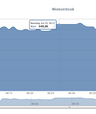

Nu nog ff uitzoeken hoe het kan dat ik het nu al bijna 18:00 uur heb in het dagverbruik... :?

RAdV schreef op maandag 25 juni 2012 @ 09:42:
Heb je meermalen per uur de gegevens van de Youless opgehaald met het php scriptje om te testen?
-LA-'s tool gaat er vanuit dat je 1 maal per uur de data uit de Youless uitleest. Doe je dat vaker, dan ziet de tool dat als een nieuwe uur meeting.
Oplossing: in de database handmatig de 'extra' meetingen verwijderen :)

  • -LA-
  • Laatst online: 00:14
Mr-Leo schreef op maandag 25 juni 2012 @ 09:49:
@-LA-
Klopt het dat in de "week" view (van jou super monitor) de knopjes 1m 3m 6m YTD 1y ALL niet werken?
Ja is een bugje denk ik (voorheen was het iets van 1uur 1 dag 1 week geloof ik). Denk dat er bij een update iets fout is gegaan.
Ben tijdje op vakantie geweest dus ik zal weer even opnieuw in de code moeten duiken ;)

@-LA-
Ik heb net de tables leeg gegooid omdat ik rare tijden had. Even gewacht tot de cronjob net had gelopen, en toen dagverbruik opgevraagd. Krijg ik van 00.00 uur tot 01.00 uur. Voor ik ze leeg gooide had ik ook van die rare tijden. Ergens klopt er iets niet. Datum op de server staat goed, wordt middels ntp gesynced en net gechecked. Dus dat is het niet. De YouLess loopt ook correct.
Ik snap het even niet. Hier de inhoud nu:
-- Dumping data for table `data_h`
INSERT INTO `data_h` (`id`, `time`, `unit`, `delta`, `value`, `inserted`) VALUES
(1, '2012-06-25 22:05:00', 'Watt', 60, '" 1116"," 1020"," 1092"," 1092"," 1080"," 1020"," 1056"," 1056"," 1068"," 1044"," 1092"," 1176"," 1200"," 1260"," 1260"," 1260"," 1260"," 1290"," 1260"," 1290"," 1290"," 1260"," 1350"," 1320"," 1230"," 1230"," 1320"," 1260"," 1290"," 1230"," 1350"," 1380"," 1440"," 1350"," 1350"," 1320"," 1290"," 1350"," 1290"," 1350"," 1320"," 1380"," 1350"," 1176"," 1128"," 1152"," 1230"," 1188"," 1230"," 1200"," 1200"," 1128"," 1260"," 1092"," 1032"," 1032"," 1032"," 1020"," 1008"," 1032"', '2012-06-25 23:05:01');
-- Dumping data for table `kwh_h`
INSERT INTO `kwh_h` (`id`, `kwh`, `inserted`) VALUES
(1, '244,021', '2012-06-25 23:05:01');

Tof tooltje van -LA-, werkt erg fijn. Ik kom alleen één "raar" dingetje tegen. De data in het overzicht kloppen niet:
Afbeeldingslocatie: http://tweakers.net/ext/f/m7Ey3MjvrzZlMFRBHZl4ssUH/full.png
Het gekke is dat hij als datum maandag 25 juni aangeeft. Maar ik heb mijn YouLess pas sinds donderdagmiddag aanstaan. Doe ik iets verkeerd?
omniscale.nl
  • Majkowski
  • Laatst online: 29-11-2025
Nee je doet niks verkeerd, vanaf morgen loopt de tijd correct, voor meer details check dit ff dit forum iets terug

Ach, ik ben natuurlijk weer te snel aan het blaten! Dank Majkowski, ik ga gewoon rustig afwachten :)

kiwi71 schreef op zondag 01 juli 2012 @ 13:15:
Wat mij gisteren opviel: als je de youless van het klittenband afhaalt en met je hand de sensor afdicht van de youless, gaat er ook het lampje branden van de youless. Dit ziet hij als een puls. Anders misschien even de youless wat langere tijd van de stroom afhalen en dan overnieuw beginnen?
Ook zie ik input op 16% staan. Bij mijn staat deze (digitale meter) op 0% en bij een puls op 100%. Hoe zit dat normaal bij jouw draaistroommeter? Weet je dat toevallig?
Als ik me hand voor de sensor houd, knippert mijn status led ook niet.
Over de input durf ik niets te zeggen, ik heb alleen in het begin naar de webinterface gekeken, toen ik de youless moest instellen. Ik kreeg toen al heel snel reeele waardes, die ik aflas op mijn iphone of Win7 widget.
de afgelopen 2 weken heb ik dus goede metingen kunnen doen. dwz bijv de afzuiger aan en uit en ik kon 'live' het verschil zien.
Ik ben al 2 keer opnieuw begonnen, maar goed, ik ga het nu nog een keer proberen. Heb zojuist de stroom eraf gehaald. Probeer het over een uurtje weer.

kfaessen schreef op zondag 01 juli 2012 @ 13:23:
Eh... de widget kijkt gewoon naar de data die de youless geeft en dit is a.d.v. de pulsen. De youless update zijn informatie pas als hij een nieuwe pulse krijgt. Er zit geen intelligentie achter dat als dezelfde tijd als de vorige pulse is verstreken dat de meter minder watt gaat aangeven.
Hier is al eerder over gesproken en dit is een bewuste keuze geweest omdat vele mensen het anders niet snappen.
Dat snap ik, maar het gaat mij om de communicatie van de widget met de youless.
In mijn geval ververst de widget pas na 6 pulsen.
Terwijl het verschil tussen bv puls 1-2 en 5-6 fors kan zijn.
Dus zo "live" is de weergeven stand van de widget niet.
De widget is zo ingesteld dat ie ververst op de meterstand van de youless, en dat gaat per 0.001 kWh (oftewel 6 pulsen)
De youless berekend de actuele waarde aan de hand van de tijd tussen 2 pulsen.
De widget geeft de waarde weer die geldt op het moment dat de meterstand met 0.001 verspringt.
Daarom vroeg ik me af of het mogelijk is om de widget naar de pulsen te laten kijken zoals de youless zelf dat ook doet.
Nog anders gezegd:
Is de widget zo aan te passen dat ie dezelfde waarde aangeeft die je ook ziet in het hoofdscherm van de youless bij "actueel verbruik"?

MieJuul schreef op zondag 01 juli 2012 @ 14:12:
Nog anders gezegd:
Het is inderdaad zo dat de gadget een scherm update doet wanneer de kWh teller verandert. Met een meter constante >1000 kan het dan zijn dat een data update niet een ophoging van de teller (met 3 decimalen) tot gevolg heeft, dus ook geen scherm update. Met je meter constante 6000 heb je dan onnodige wachttijd; alsof je een meter constante 1000 zou hebben.
De gadget zou voor jouw geval ook een scherm update moeten geven wanneer de Watts waarde is veranderd, ongeacht of de kWh waarde is opgehoogd. Dit is een kleine wijziging, dus bij deze via de YouLess weekend patch service: http://www.youless.nl/tl_.../youless-gadget-1.0.1.zip ;)
@kiwi71 We hebben een alternatieve poort oplossing, maar er is nog geen productie rijpe firmware delivery tool.
@pezevenK Als je de detectie niet goed krijgt, neem dan contact op met de support. We hebben een 100% track record wat betreft helpen met het oplossen daarvan.
  • MieJuul
  • Laatst online: 18-05 23:26
MieJuul
3970Wp
YouLess schreef op zondag 01 juli 2012 @ 23:01:
Petje af voor deze snelle service!
Moet alleen tot morgen wachten of het ook daadwerkelijk werkt ;)
(maar dat zal heus wel)
edit: het werkt precies zoals ik het me voorstelde
12x SH-230P6 all-black op een Effekta ES3300 live en 22x SM55 op 2 Steca's 500 en 1 Steca 300 live
