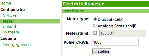

Gemeten waarden op de Youless wijken een (flinke) factor af
Mochten de gemeten waarden van de Youless behoorlijk afwijken, controleer dan de instellingen voor het aantal pulsen/kWh in de Youless zelf. Bij DIN-rail kWh-meters is er vaak verschil tussen het aantal pulsen op de LED en op de S0-uitgang.
YouLess kWh instellingen
Zo kan het dus zijn dat er wel een factor 20 kan zitten tussen het aantal pulsen op de LED en de S0-uitgang.

$kWh=$v/1000*$dt/3600; // omrekenen naar kWh
Die 1000 zijn de pulsen van de meter (joules geeft de pulsen niet de kWh), ik heb nl een meter die 500 pulsen doet per kWh dus heb ik hem ge-edit naar 500.
iMac, A1370, DS-412+, Yingli, Kostal, https://www.pvoutput.org/intraday.jsp?id=7287&sid=67244
Metroman schreef op woensdag 07 maart 2012 @ 21:28:
@ricdijk , ik denk het zeker te weten maar vragen is super zeker weten :D
"ge-edit" als in de expressie?
Je kunt het aantal pulsen per kWh namelijk instellen in de webinterface van de YouLess.
De omrekening van pulsen naar Watt wordt gedaan door de Youless, daar stel je het aantal pulsen per kWh in.
In de logfile die de YouLess je geeft staat de waarde in Watt voor de betreffende periode.
$v ('value') is de waarde in Watt die in de logfile staat en die geldt voor de opgehaalde periode ('dt').
$v=Watt
$dt=seconden
$dt*$v=Watt seconden
$dt*$v/1000=>kW seconden
$dt*$v/1000/3600=>kWh
