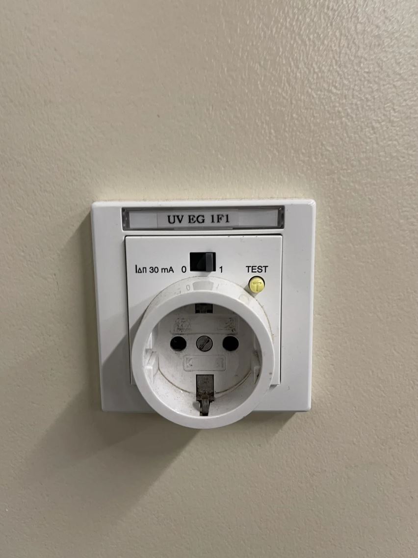

  • Jim423
  • Laatst online: 22:57
Dit wordt in het buitenland inderdaad gedaan (zekering in de stekker en GFCI outlets met resetknop) maar zou in NL je installatie wel 3x zo duur maken denk ik. Daarnaast zou ik absoluut geen rings gebruiken, deze moeten telkens doorgemeten worden omdat ze gewoon onveilig zijn bij een los draadje.

Transmitter schreef op zaterdag 29 augustus 2026 @ 16:12:
Wat vinden jullie trouwens van mijn idee: ieder stopcontact zijn eigen aardlekautomaat. Even aangenomen dat dit voor €10-€20 zou kunnen ofzo. Massaal geproduceerd stopcontact met ingebouwde zekeringsautomaat met een schakelaar naast het stopcontact-gat.
Contactdozen met ingebouwde aardlekbeveiliging bestaan, en zijn in de VS bijvoorbeeld gangbaar.
Onhandig aan zo'n systeem is dat alles dat geen stopcontact heeft, niet beveiligd is, zoals de bedrading naar die contactdozen toe, en vast aangesloten dingen zoals verlichting. Voor de vaste bedrading en menig vast aangesloten apparaat is dat soms binnen de NEN 1010 toegestaan (als, en alleen als, de Zs-waarde zo laag is dat je geen aardlekbeveiliging nodig hebt voor foutbescherming), maar voor bijvoorbeeld groepen met verlichting niet (in woningen etc).
En hoewel het soms toegestaan is om aardlekschakelaars weg te laten, is het lang niet altijd een goed idee. Immers, ook als zo'n ding niet verplicht is, zou het levens kunnen redden. In de meeste moderne huisinstallaties zit daarom alles achter de groepenkast achter een aardlekschakelaar of aardlekautomaat, ook de dingen waarbij dat strikt genomen niet verplicht is.
Het idee hierachter is vooral om de 'noobs' of leken te bedienen. Ik ben dan nog een tweaker en programmeer etcetera. Maar electra is 'zelfs' voor mij toch moeilijk te bevatten soms.
Het bedienen van een aardlekschakelaar wordt niet makkelijker te begrijpen als die op een andere plek zit. Het is hooguit dichterbij. Eigenlijk het enige verschil is dat een groepenkast-aardlekding een schakelaar heeft die ook uit kan zonder te testen, terwijl een stopcontact-aardlekding vaak alleen gecombineerde test/uit en gecombineerde reset/aan heeft. Maar schakelaars zijn nou precies het deel dat leken in het algemeen wel snappen.
Het zou ook aardig irritant zijn om voor alle contactdozen in huis tweemaal per jaar de werking van de aardlekbeveiliging te testen. Dat is met de aardlekbeveiligingen die vlak naast elkaar zitten voor veel mensen al te veel gevraagd :)
Alles waar je wat inplugt heeft zijn eigen zekering inclusief aardlek
Dat is hét probleem van dit voorstel: alles wat je inplugt is maar een deel van de dingen die fout kunnen gaan.
