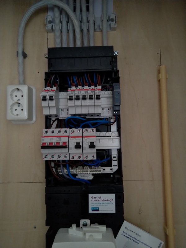

discusws schreef op woensdag 12 augustus 2026 @ 14:08:
Ik snap de bezorgdheid, ik heb er zelf niet in gesleuteld en kom in principe niet in de kast. Dit is zo aangepast / opgeleverd :'( is het een idee om die losse draden op een Wago te zetten voor het geval dat?
Stroom eraf, alles loshalen en opnieuw juist opbouwen, alles zit er in, alleen niet netjes afgemaakt.
Gelijk de aanpassingen doen voor je batterijen.

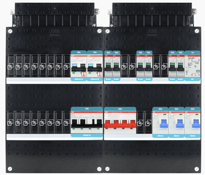

Ja dit wordt steeds interessanter! Ook je kookgroep lijkt doorgelust met 2.5mm2 ipv 4 of 6.
En die EMAT 20A / 300mA voor je zonnepanelen zou ik zelf het liefst vervangen voor een ABB, hoewel er geen Line/Load opstaat dus misschien is deze wel bidirectioneel (druk voor de grap eens op de testknop als het donker is).
Ik heb gelukkig geen ervaring met brandverzekeringen, maar als je je daar (terecht) zorgen over maakt, is het misschien wel handig om je groepenkast netjes te laten maken, inclusief fatsoenlijke voorbereiding voor batterijen zoals Vorkie zegt. Misschien die busboards vervangen door normal din rails, scheelt weer wat ruimte in je kast en is netter als je ze niet gebruikt.
Zoiets krijg je dan:
Afbeeldingslocatie: https://tweakers.net/i/KxB3q4M3np5w8Li_qECeG7K35aU=/fit-in/4000x4000/filters:no_upscale():strip_exif()/f/image/ODgrKRHG6ceGiofhaI832Ccl.png?f=user_large
Alleen dan even een B16 of B20 / 30mA voor je batterijen ipv de ene alamat, kon maar 1 type selecteren).
De discussie in het andere topic was, zijn 2 stekker batterijen van zendures solarflows 800 plus toegestaan op 1 dedicated B16 groep ja of nee. Een groep zegt wel en de andere zegt nee.
Waarom dan wel op een B20 en eventueel met een verdeler, ik wil het snappen waarom dat wel zou kunnen.
Als je ze samen achter een B16 zet, kan het zijn dat als er 1tje stuk gaat, die 16A uit het net kan trekken, en dan ook nog eens 3.5A (800W) uit de andere batterij en dat er dan bijna 20A door de draden kan gaan tussen de ene en andere batterij. Als daar geen beveiliging tussen zit, kan dat misgaan. Zeker als die batterijen met 1.5mm2 draad komen, maar dat weet ik niet. Het is wel heel theoretisch, en ik weet onvoldoende van batterijen, maar het zou mis kunnen gaan. Als je een verdeler met voor beide batterijen een B16 of B10 hebt, kan er dus nooit meer dan dat gaan lopen.
Ondanks dat je hier toch geen selectiviteit zou halen, zou ik altijd een verschil doen in de automaten, dus B20 > 2xB16, of B16 > 2xB10.

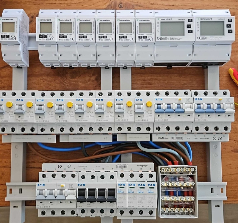

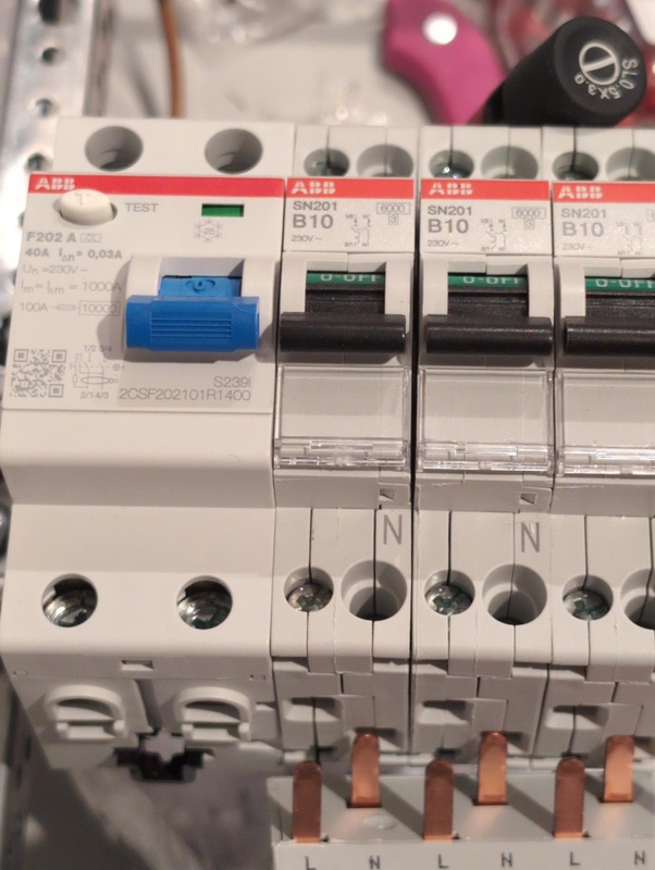

Recent een ander huis gekocht waar gelukkig al 3x25 aansluiting in zat, maar wel een redelijk oude Eaton groepenkast (2008) waar de bedrading ook niet helemaal 100% zat volgens nen.
Afbeeldingslocatie: https://tweakers.net/i/73D_5-T8TMKZpD1C0ILAmsXPU9E=/x800/filters:strip_icc():strip_exif()/f/image/cRzAEkDUfPvyTJWAWlJXbDYw.jpg?f=fotoalbum_large
Met het oog op de toekomst, laadpaal/zonnepanelen/warmtepomp heb ik een dubbele Hager Vision groepenkast laten monteren.
Pietje precies zoals ik heb was deze voorbedrade kast niet helemaal ingericht/afgewerkt zoals ik het zelf zou doen (ookal ben ik totaal geen elektricien :P), achteraf had ik beter zelf de kast kunnen laten configureren/samenstellen maarja, achteraf is mooi wonen :D
Enfin, zelf maar andere componenten besteld en de juiste aardlekschakelaars gemonteerd met bruggen, verdeelblok en alamat voor de laadpaal.
Ik heb alle bedrading vanaf de hoofdschakelaar op maat gemaakt/gekrimpt en alles netjes op moment vastgezet. Daarnaast uitgaande bedrading wat ingekort en geordend. Aarding ook wat netter gemaakt naar alle aansluitpunten en stopcontacten toegevoegd. Labels gemaakt met Hager, alles overzichtelijk nu.
Afbeeldingslocatie: https://tweakers.net/i/_LlVa8akS6ZG7bbUEv8KJblxWt0=/232x232/filters:strip_icc():strip_exif()/f/image/CaZcXFPi34WcoSQ6j7z0WZdM.jpg?f=fotoalbum_tileAfbeeldingslocatie: https://tweakers.net/i/4y5wL3Q0b1WkEhhyo2LnrEAcKms=/232x232/filters:strip_icc():strip_exif()/f/image/tgoFISqHch2Cg6kBgC1Si6en.jpg?f=fotoalbum_tile
Afbeeldingslocatie: https://tweakers.net/i/VvhQTQye9vHyHn7MbriGzM1tcuU=/x800/filters:strip_exif()/f/image/MZgJkxNjFpsWYLxgYElKKVXM.png?f=fotoalbum_large
Ben zelf best wel tevreden met hoe de boel er nu uit ziet!

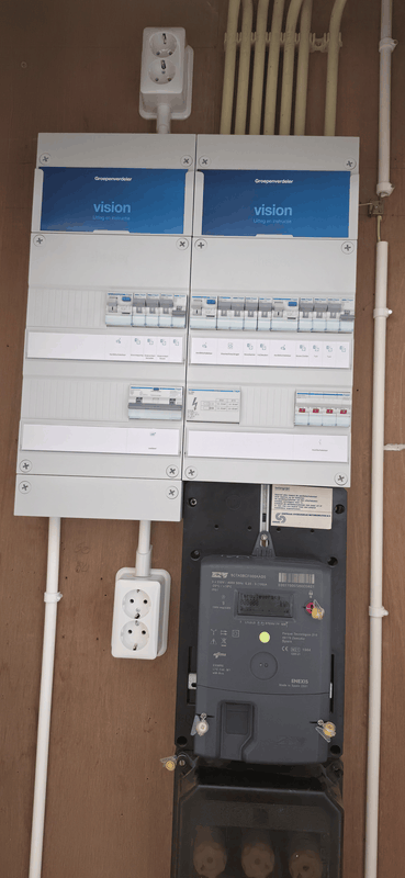

Vraagje: Ik ga elektrisch rijden en ben van plan de komende tijd met de granny charger te gaan laden. Ik heb onder de carport een vrij stopcontact die samen met een buitenlamp achter een schakelaar zit, een gewone lichtschakelaar. Ik weet dat het beste in dit geval is om een eigen groep te hebben met een directe kabel. Is er een reeel risico dat de stroom door de schakelaar gaat? Uiteindelijk wil ik netjes een laadpaal plaatsen, dit is een tijdelijke situatie.
Daikin 8kW FE⚡ 4,7kWp☀️ | 48kWh🔋 | Zoe 52kWh🚗
Schuurman92 schreef op donderdag 13 augustus 2026 @ 07:43:
Als dat stopcontact inderdaad bediend wordt door de schakelaar is dat niet te adviseren.
De gemiddelde normale schakelaar mag maximaal 10A hebben, oftewel nominaal 2300W.
Als je de kans hebt om het stopcontact zo direct mogelijk aan te sluiten op vaste spanning zou het wel (tijdelijk) kunnen.

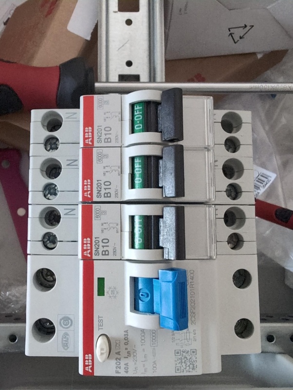

Daar was met hulp van hier al over nagedacht :) omdat wij geen 32A kookgroep op een 25A fase wilde ondanks dat er werd aangegeven dat dit geen probleem zou zijn :? .
De kookgroep wordt / moet worden vervangen met: ABB aardlekautomaat 3P+N B16 30mA DS203NC B16 A30

  • elsinga
  • Laatst online: 19:09
elsinga
=8-)
Zoals (in het nu gesloten topic hiervoor) gemeld ben ik bezig mijn groepenkast te vervangen. Veel goede tips gekregen, daarvoor dank! Vandaag begonnen met het bedraden en ik snap nu de opmerkingen over masochist en 10mm2 in een Eaton MTR440. :+ Tussen de onderste rij (met o.a het aansluitblok en hoofdschakelaar) is er niet veel ruimte om de 100m2 netjes te buigen en er cableporn van te maken. :'( Gelukkig heb ik voor de overgang van aardlekautomaten naar kWh meters 6mm2 gepland, dat gaat vast beter.
En nu ook heel blij met de tip om zoveel mogelijk kamrails te gebruiken, dat scheelt nu veel extra 10mm2 kabels. :9
Zodra de boel klaar is zal ik wel even meer foto's delen, hier ben ik net klaar met de 10mm2. Zonder draden verminken wordt het niet mooier.... Afbeeldingslocatie: https://tweakers.net/i/8qF3Yn-x-VW3YL3sAvZ9U18Cjzc=/800x/filters:strip_icc():strip_exif()/f/image/3mj3ujgI8uuJdWZJChgJTqDK.jpg?f=fotoalbum_large En ja, er missen 2 kWh meters, maar die zijn nu in gebruik in de oude groepenkast en ga ik bij het vervangen overzetten.
Robert Elsinga =8-) | IT security, Scouting, zendamateur (PC5E, WC5E) | www.elsinga.net/robert, www.pc5e.nl

elsinga schreef op vrijdag 14 augustus 2026 @ 18:41:
Zodra de boel klaar is zal ik wel even meer foto's delen, hier ben ik net klaar met de 10mm2. Zonder draden verminken wordt het niet mooier.... [Afbeelding] En ja, er missen 2 kWh meters, maar die zijn nu in gebruik in de oude groepenkast en ga ik bij het vervangen overzetten.
Plan je op elke groep een meter ? Ik twijfel nog want ik heb groepen met alleen verlichting en wcd’s
Je krijgt het een stuk netter zonder aansluitblok. Boven op je hoofdschakelaar, overspanningsbeveiliging en onderste aardlekautomaat kun je prima stroom vanaf halen. Tevens maak je het ook netter door de nul van alle aardlekautomaten met elkaar te verbinden met één kamrail. Door de faseverschuiving zal de stroom op de nul niet hoger zijn. Er van uitgaande dat je niet op één fase stroom terug levert, maar dit gewoon over 3 fases gaat. Mooiste zou ook zijn om de twee krachtaardlekschakelaars van het midden naar de onderste te verplaatsen en alles onder één kamrail, mits mogelijk.

  • elsinga
elsinga
=8-)
jacovn schreef op vrijdag 14 augustus 2026 @ 21:16:
Ja, elke groep een meter, want ik kan niet alles met tussenstekkers meten (bijvoorbeeld de Hue verlichting). Ik kan dan in Homey de hele groep minus tussenstekkers berekenen.
  • elsinga
elsinga
=8-)
bjusterbaarlik schreef op vrijdag 14 augustus 2026 @ 21:41:
Die had ik nog niet zo bedacht, maar is inderdaad een optie door de kamrails rond de hoofdschakelaar. Moet ik wel meerdere draden voor de nul in 1 aansluiting doen, maar daar zijn ook blokjes voor. Ga ik even over nadenken. Net als over het toch met 6mm2 doen onder, erger me nu al aan de bedrading daar. ;)
En alle krachtgroepen naar beneden kan niet, is niet voldoende ruimte voor op de onderste rail. Ook niet als ik het aansluitblok verwijder. Helaas.
  • elsinga
elsinga
=8-)
BlueFlame schreef op zaterdag 15 augustus 2026 @ 00:33:
Ik kwam er laatst op een vervelende manier achter dat de Eastron designers prutsers zijn. Drie drie fase meters (SDM72D-M) naast elkaar past niet in een standaard kast van 12 posities breed. Ik hoop dat het bij jou wel gaat passen zo alles op een rij. (Echt, degene die daar besloten heeft dat die drie fase meter best twee milimeter breder mag zijn dan vier posities, moet op staande voet ontslagen worden. Prutser...)
Ik gebruik Homewizard meters, die wel netjes volgens de standaard zijn. Gelukkig.
elsinga schreef op zaterdag 15 augustus 2026 @ 08:34:
Is niet nodig ;)
Die 2 krachtgroepen v/d middelste rij naar de onderste rij, aansluitblok verwijderen en een 5V-kamrail gebruiken.
Bij voorkeur wel je overspanningsbeveiliging uiterst links of rechts houden i.v.m. anders kruisen v/d aarding met je andere bedrading.
Dan kan je b.v. voor je 1P+N aardlekautomaten telkens recht naar boven met 1x Fase + 1x Nul uit de onderliggende aardlekautomaat 3P+N.
Dan ben je geen aansluitblok nodig en hoef je ook niet overal iets van twin-hulzen te gebruiken.
Zie b.v. ook hier:
Afbeeldingslocatie: https://tweakers.net/i/_H_p-LzzCWXDIxOt_td_xyk3aYo=/234x176/filters:strip_icc():strip_exif()/f/image/Gkfj1qkYXq9HUH0EQ2pozkcn.jpg?f=fotoalbum_medium
Telkens aan de voedende kant (kamrail kant dus) van de 3P+N aardlekautomaten (in jou geval) kan je in de kooiklemmen naar keuze gewoon een nul + fase aftakken naar boven.
  • bjusterbaarlik
  • Registratie: December 2022
Wat bedoel je met meerdere draden in een aansluiting voor de nul? Je hebt voor alle 1 fase aardlekautomaten maar een nul nodig namelijk.
Alle krachtgroepen naast elkaar kan niet omdat het er 7 of meer zijn? Op de foto staan er maar 5 namelijk, incl hoofdschakelaar en overspanning.

  • Tommie59
  • Registratie: Augustus 2022
  • Laatst online: 17:32
WargamingPlayer schreef op vrijdag 14 augustus 2026 @ 20:46:
Ik zie zelf liever ten minste twee fases per verdieping, bijvoorbeeld begane grond L1+L2, 1e L2+L3, 2e L3+L1.
Reden is heel simpel, valt een fase uit, dan heb je altijd nog verlichting.
Ja inderdaad, zo zit het ook. Komt 3fasen binnen vanuit nuts op elke verdieping en in de kast schuif ik dan als1 en als 2 steeds een fase op op de aansluitblokken onderin de groepenkast. Groepen verdeling/verklaring is op alle verdiepingen grotendeels hetzelfde.
Afbeeldingslocatie: https://tweakers.net/i/kfzb-5uKTr4D6FwZH-LUBi6M9cM=/x800/filters:strip_icc():strip_exif()/f/image/zx7sTD2r4KhNBkMcEGpeTvDG.jpg?f=fotoalbum_large (Ben bewust van de kookgroep, al een aantal keer aangegeven maar de klant wilt geen 400v waar huurders een fout mee kunnen maken)
Ethiron schreef op zaterdag 15 augustus 2026 @ 10:15:
Ah zo. Maar met een kamrail van 10mm die tot 63A is geschikt zit je daar toch gewoon goed mee?
Normaal wel inderdaad, evt voer je de fases uit met 6mm2 en de nul met 10mm2 om te zorgen dat het met 1F terugvoeding goed gaat met de nul.
@Tommie59 Het grote kookplaat aansluiten topic Je weet ook dat het zo niet mag?
Tommie59 schreef op zaterdag 15 augustus 2026 @ 10:16:
[Afbeelding] (Ben bewust van de kookgroep, al een aantal keer aangegeven maar de klant wilt geen 400v waar huurders een fout mee kunnen maken)
Had in geval van busboards gewoon een 3F busboard gepakt met 123 verdeling en daar dan op 2F een kookgroep van gemaakt denk ik. Al dan niet gevoed door 3P+N aardlekschakelaars.
Klant kan wel iets willen maar je hoort het volgens norm te doen en dat is in een dergelijk geval als meer-fasig voor de kookplaten.

  • Tanuki
Annuk schreef op zaterdag 15 augustus 2026 @ 08:42:
Is niet nodig ;)
Zie b.v. ook hier:
~[Afbeelding]
Dat is natuurlijk wel handig op die manier, maar, wat als de DS203NC C20 wordt belast met 20A op elke fase, en alle 3 de DS301C ook worden belast met 16A op elke fase? Dan gaat er toch 36A door de klemmen aan de bovenkant van de C20? En uiteraard 20A door de klemmen aan de onderkant van de C20 (ervanuitgaande dat daar de load zit aangesloten)? Zijn die klemmen daar op gemaakt? Is dat zo bedoeld door ABB?
Is dan een klemmenblok met voldoende dikke koperen "body" niet beter? En ook netter?

Standaard ABB HLD33 kast. Ander spul (idd ook de homewizard meter) zit zo tussen de 70 en 70,5 mm. De Eastron dingen zijn zo'n 72,5 mm.
Tanuki schreef op zaterdag 15 augustus 2026 @ 21:35:
Uit m'n hoofd zijn alle kooiklemmen van de 3P+N ABB 80A rated tot de 63A automaten daar zijn de klemmen hoger rated.
Alleen het binnenwerk in de zekeringen of HS of ALS is dan bepalend voor de nominaal stroom en/of afschakel-waardes.
En in principe klem je de afgaande draad rechtstreeks tegen de 10 of 16mm kamrail aan dus gaat er nagenoeg niets door de klemmenstrook.

  • Tanuki
Annuk schreef op zaterdag 15 augustus 2026 @ 23:44:
Ik heb geprobeerd specificaties te vinden specifiek van de klemmen, maar ik kon helaas niets vinden.
En ik denk dat een mailtje naar ABB door mij als particulier ook niet veel zal opleveren.
PV: Growatt MOD5000TL3-XH + 5720wp, WPB: Atlantic Explorer v4 270LC, L/L: MHI SCM 125ZM-S + SRK 50ZS-W + 2x SRK 25ZS-W + SRK 20ZS-W Modbus kWh meter nodig?
Is niet nodig ;)
Zie b.v. ook hier:
Ik wil de indeling eigenlijk zo houden als die nu is, maar hieraan had ik dus nog niet gedacht. Neem ik mee.

bjusterbaarlik schreef op zaterdag 15 augustus 2026 @ 08:43:
Ik heb in de huidige indeling onderaan maar 3 3P+N elementen met kamrail zitten. Ik heb 4x een N nodig in de aardlekautomaten er boven. Nu dus een aftakklem in gebruik om die 4e (en eventueel 5e, is een drievoudige) N aansluiting te creëren.
Alle krachtgroepen naar beneden zou kunnen, maar breekt de uniforme indeling van de 2e en 3e rij wel. Weet dus niet of ik dat ga doen.
  • bjusterbaarlik
elsinga schreef op zondag 16 augustus 2026 @ 09:05:
Alle 1 fase aardlekautomaten hebben maar een nul draad nodig, mits ze allemaal zijn voor stroom afname. Zie de vorige berichten.
Alle krachtgroepen beneden maakt het toch juist een meer uniforme indeling? Plus het maakt een toekomstige uitbreiding via kamrail ook eenvoudiger, netter en meer uniform. ;)
Persoonlijk vind ik het nu afbreuk doen op het uniforme door de 3P+N bij op de 2e rail.
En je blokkeert min of meer de potentiële 1P+N uitbreiding op deze manier.
En aansluitblokken werken zeker maar zou zelf als het mogelijk is misschien eerder kijken naar rijgklemmen, zijn veelal iets subtieler.

  • elsinga
elsinga
=8-)
bjusterbaarlik schreef op zondag 16 augustus 2026 @ 09:41:
Voor de 1P+N aardlekautomaten gebruik ik niet 1 kamrail, maar per fase een aparte. Vervangen door een enkele kamrail voor alle 1P+N zou inderdaad nog kunnen, dan heb ik minder N bedrading nodig.
Met alle 3P+N beneden kan ik nog meer met kamrails doen, maar zitten de kWh meters niet meer direct boven of naast de 3P+N aardlekautomaten. Dus vervang ik de ene niet-uniformiteit door een andere. #keuzes
  • elsinga
elsinga
=8-)
Annuk schreef op zondag 16 augustus 2026 @ 09:43:
Ik heb inmiddels het aansluitblok geëlimineerd, dus dat scheelt weer.

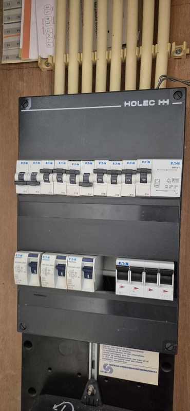

  • Rolfie
  • Laatst online: 21:53
Ik was laatst bezig in een landhuis voor wat HomeWizard-integraties. De meterkast hier is niet helemaal standaard; tijdens een renovatie in 2003 is deze aangepakt, zag ik op de aanwezige tekeningen. Maar daarna hebben verschillende andere bedrijven, aanpassingen gedaan voor oa de laadpalen. Het huis heeft een driefasenaansluiting van 3×40A. Wat direct opvalt, is dat deze verschillend gezekerd zijn (2× D- en 1× C-karakteristiek), maar goed, dat is nog maar een klein puntje vergeleken met de rest. Het betreft voornamelijk aardlekautomaten, ongeveer 30 stuks, plus wat B25-, C16-, B32- en B40-driefaseautomaten (meestal ABB, sommige Eaton). Dit is onder andere voor een oven, 4 laadpalen en een subverdeelkast, ik denk een bewateringspomp en zwembad.
Aansluittechnisch is het een redelijke puinhoop.
Er is erg veel doorgelust, meestal met soepele kabel en dubbele adereindhulzen, terwijl er gewoon een verdeelblok aanwezig is. De tweede meterkast heeft niet eens aardlekschakelaars voor de lichtgroepen (en volgens mij ook niet voor de stopcontacten waar de laptops op zitten). Daarnaast werkten drie van de aardlekautomaten in de hoofdgroepenkast niet bij het testen van de aardlekfunctie via de testknop.
Er viel mij echter één ding écht op waar ik zelf te weinig kennis van heb: het koper was sterk verkleurd, wat lijkt op oxidatie. De kabels zijn bovendien erg slecht afgewerkt; je ziet de inkepingen zitten. Dit is bij het verdeelblok in de meterkast.
Het gaat om een vrij dikke draad, ik denk 10 mm² of eventueel nog dikker. Dit type kabel loopt van de hoofdschakelaar (lastschakelaar) naar een ABB-verbruiksmeter voor de energieconsumptie en laadpaalansturing, en daarna door naar het verdeelblok. Afbeeldingslocatie: https://i.ibb.co/r2kw23JP/Huis01.png
Afbeeldingslocatie: https://i.ibb.co/B2Q3gKXb/Huis02.png
Maar ook bij de automaten zag ik een verkleuring (nog afgezien van de slechte afwerking van de kabelbescherming). Dit is bij een laadpaal automaat.
Afbeeldingslocatie: https://i.ibb.co/XfwNCnHc/Huis03.png
Toch dacht ik: laat ik dit even checken op Tweakers.
Mijn advies gaat worden dat er het nodige moet worden aangepast. Deze kabel is echter wel héél erg dik om zelf aan te pakken. De rest zou ik zelf nog wel aandurven, al is het geen standaard meterkast en heeft dit huis meer vermogen dan de gemiddelde Tweaker.
ik schrok redelijk van de staat, van deze elektra inrichting in dit huis.
  • Jim423
Ik zou deze gewoon vervangen voor flexibel met hulzen. 10mm² zou wel voldoende moeten zijn.
Ik zie niet echt een direct gevaar mits alles vast zit maar gezien de verkleuring is het wel goed te vervangen. Heb je ook een complete foto?
[ Voor 7% gewijzigd door Jim423 op 16-08-2026 18:24 ]

Vandaag met de groepenkast (3 fase) bezig en ik zit nog eens goed te kijken hoe ze het vanuit de bouw hebben opgeleverd. Vanaf de hoofdschakel gaan er 3p + N 6mm2 kabels naar de bijgeplaatste kast, helemaal prima. Maar vanuit die zelfde hoofdschakelaar gaan er 3 fase kabels 4mm2 naar 3 aardlekschakelaars (met elk 4x 16B) en is de nul 4mm2 tussen de 3 aardlekschakelaars doorgelust. Logisch natuurlijk want er is maar 1 nul, wat ik mij echter wel af vraag, bij flinke belasting over alle fases komt er dan niet heel veel stroom(Ampère) of cancelt dat elkaar voor een groot deel uit?
Wat ik mij afvraag;
2 kabels in de hoofdschakelaar met verschillende diktes, kan dat? 4mm2 naar de 3 aardlekschakelaars, 6mm2 naar de uitbreidingskast (zitten 4 krachtgroepen in)
en de nul doorlussen tussen de 3 aardlekschakelaars met 4mm2.
Is het verstandig de kabels vanuit de hoofdschakelaar naar de 3 aardleken te vervangen van 4mm2 naar 6mm2? kamrail voor doorlussen van de N?
Afbeeldingslocatie: https://tweakers.net/i/EKpNbWknPaZbX_okuejBU9wFlvg=/232x232/filters:strip_icc():strip_exif()/f/image/Lwj2Kb2Gt9n2c38OmlkJbFq0.jpg?f=fotoalbum_tileAfbeeldingslocatie: https://tweakers.net/i/2XAfZdqxNQDCTMWoWw43S8DGp6I=/232x232/filters:strip_icc():strip_exif()/f/image/t8297sZ5ONVNraBgqF2GWavX.jpg?f=fotoalbum_tile

Inderdaad de nul doorlussen met een kamrail en alles naar 6mm2. Verschillende diameters draad in een kooiklem is niet toegestaan.
Normaal wordt de nulstroom nooit groter dan grootste stroom van 1 fase (door de faseverdraaing). Maar met veel zonnepanelen is het opletten, dan kan er jmet veel netstroom op 1 fase en veel terugleveren op de andere fase een te grote nulstroom ontstaan.

  • Freeaqingme
  • Laatst online: 22:31
Ik ben bezig met een onderverdeler, maar struggle nu even hoe ik deze automaten netjes met een kamrail aansluit. Uiteraard kan ik er een supergenerieke kamrail induwen, maar het leek me dat ABB hier iets voor zou hebben. Echter, de kamrail waar ik na veel zoeken op uitkwam, heeft geen gaten, en sluit de onderkant helemaal af, waardoor ik volgens mij deze niet meer kan voorzien van aansluitdraad.
Wellicht mis ik iets heel simpels, maar hoe sluit ik deze goed aan, of wat voor kamrail kan ik hier het beste voor bestellen?
Afbeeldingslocatie: https://tweakers.net/i/69w_PQXz7AQ12HD8mpHPcaxrv8A=/x800/filters:strip_icc():strip_exif()/f/image/GSaSPFtN2DO3zewDaeKN4ywO.jpg?f=fotoalbum_large
Afbeeldingslocatie: https://tweakers.net/i/Mr-zzzSTcMg1utO5bSdqQnbYQaI=/x800/filters:strip_icc():strip_exif()/f/image/uBJRl2wKoHxwVyGvcKTCrYkF.jpg?f=fotoalbum_large
No trees were harmed in creating this message. However, a large number of electrons were terribly inconvenienced.
  • Verdicampo
  • Laatst online: 22:20
Freeaqingme schreef op dinsdag 18 augustus 2026 @ 23:35:
~[Afbeelding]
~[Afbeelding]
Deze werken wel:
1x https://www.sandervunderi...-voudig-steek-17-8mm.html en
1x https://www.sandervunderi...g-steek-17-8mm-haaks.html
En dan even goed kijken welke je voor de L en welke voor de N gebruikt, zodat de draden er netjes tegenaan geklemd worden; de haakse komt aan de voorkant dacht ik

  • Freeaqingme
Verdicampo schreef op woensdag 19 augustus 2026 @ 07:06:
Deze werken wel:
En dan even goed kijken welke je voor de L en welke voor de N, zodat de draden er netjes tegenaan geklemd worden; de haakse komt aan de voorkant dacht ik
Oke, thanks. Dus dan kom ik toch op de generieke rails uit? Had verwacht dat ABB er wel iets specifieks voor zou hebben.
  • Verdicampo
Freeaqingme schreef op woensdag 19 augustus 2026 @ 10:15:
Niet dat ik weet. Maar was zelf ook verbaasd dat ze niks hadden om 2 aardlekschakelaars aan de onderkant te verbinden, dus dat heb ik zelf met draden opgelost (na even gebeld te hebben met Sander V)
