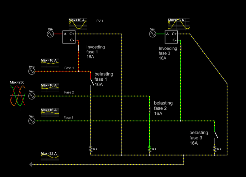

Mocht je hiermee willen spelen, ik heb een simpele simulator gemaakt: https://www.falstad.com/s.php?s=Sw8n8n
Afbeeldingslocatie: https://tweakers.net/i/xCLiEGsT43mVpgYrlkYFWj94_XY=/800x/filters:strip_exif()/f/image/2U2KQtIXjD8g5WnfWDGZTJzg.png?f=fotoalbum_large
Links in beeld drie fases van 230V. Linksonder de nul.
Boven in beeld twee omvormers, beide leveren 16A, eentje op fase 1 en eentje op fase 3.
Met de schakelaars kun je de omvormers aan en uit zetten. Per fase kun je een belasting van 16A aan en uit zetten, waarna de nulstroom linksonder uit te lezen is.
In het screenshot wordt op fase 1 en op fase 3 16A ingevoed, terwijl op fase 2 16A afgenomen wordt. De nulstroom is nu precies 32A, zoals onder in beeld te zien.
Zet je de omvormers uit en de belasting op alle fases op 16A, dan wordt de nulstroom 0A (nou ja, 2 pico-Ampere omdat de simulator af moet ronden). En zo kun je allerlei combinaties maken. Bijvoorbeeld: invoeding van 16 op fase 1, afname 16 A op fase 2 en invoeding en afname van 16A op fase 3 geeft 27A nulstroom (en dat geldt ook als je op fase 3 niets afneemt of invoedt).
@WargamingPlayer denk dat je je natuurkunde/wiskunde even moet opvijsselen.
Jou verhaal klopt alleen bij complete afname of complete teruglevering.
Doordat we tegenwoordig levering en teruglevering hebben en dat vaak over verschillende fases gaat jou redenatie niet meer op.
En de voor jou wenselijke utopie van een 1x >50A gaat nooit een realiteit worden, energie wordt in 3F opgewekt en men wil over het net een zo gelijkmatig mogelijke belasting, en juist met dergelijke aansluitingen ga je veel sneller een scheef belasting krijgen en nog meer storingen.
[ Voor 34% gewijzigd door Annuk op 19-08-2026 17:55 ]
Ziet er goed uit. Had er even geen rekening mee gehouden dat je bij invloeden dus wel een fase verschuiving krijgt. Dat maakt het dus inderdaad een ander verhaal. Ik ging er altijd van uit dat de omvormer de fase volgt en net zoals bij een radio signaal gewoon extra spanning op de sinus zet. Dus 1 op 1 met de fase mee gaat lopen.
Dit maakt het dus eigenlijk gewoon idioot om een 1 fase omvormer in een 3 fase systeem te hebben. Sterker nog, als je dus, zoals er mensen zijn, 2 x 1 fase accu per fase hebt kan je de boel gewoonweg uit laten fikken als het tegen zit.
Ik zit nu ook even te rekenen en vindt de simulatie wel zeer leerzaam, dank je wel hiervoor.
Dus zodra het systeem niet meer gebalanceerd is, vervalt het principe dat NUL niet hoger kan worden dan hoogste fase. Damn. Hoe veel kasten en installaties zijn er dan niet meer veilig in het land.

WargamingPlayer schreef op woensdag 19 augustus 2026 @ 23:35:
Bij een 1 fase, 16A omvormer op een 3x25A systeem is er niet zoveel meer aan de hand. De nulstroom is dan begrensd op 41A, maar in de praktijk zal het zo'n vaart niet lopen want meestal zitten er ook verbruikers op dezelfde fase als de omvormer, wat de nulstroom weer drukt.
Maar ja, boven 3600 Watt omvormervermogen moet je gewoon altijd voor een 3-fase model kiezen.

Als ik het met de formule uit dit draadje doorreken kom ik op een nulstroom rond de 41A op momenten dat L1 en L2 ook (vol) belast zijn.
Is dit inderdaad het soort geval waar jullie het over hebben, of mis ik een compenserend effect dat ik over het hoofd zie?
ik denk dat je goed zit, maar je Solis omvormer levert dus ook nog eens op L3, hoeveel vermogen kan die leveren (per fase/totaal)? Misschien beter om je Growatt op L2 te zetten. Nog beter 3 fase omvormer te plaatsen. Als je dan een solis plaatst kan je ze waarschijnlijk ook in dezelfde app uitlezen

Solis S5-GR3P6K, 6 kW nominaal, 6,6 kVA max. Komt neer op 8,7A per fase nominaal en 9,5A max. Dus ja, op L3 komt daar nog eens 9,5A bovenop de 19A van de Growatt. 28,5A export op één fase, terwijl mijn hoofdzekering 25A is. Had ik zelf nog niet zo bekeken eigenlijk, dank je.
De Solis zelf telt toch niet mee in de nulstroom? Die belast alle drie de fasen gelijk dus dat valt weg. Maar voor de fasestroom op L3 telt hij gewoon mee, dat is denk ik het verschil. Klopt dat zo'n beetje?
En je punt over L2, daar zat ik zelf niet aan te denken. Ik dacht aan L1 omdat daar de grootste 1-fase apparaten zitten, oven en Quooker. Maar, die staan meestal niet aan op een zonnige middag, terwijl mijn airco's op L2 juist wel uren draaien. En dus precies als de zon schijnt. Dus qua opwarming van de kabel, en niet alleen even een piekje, is L2 waarschijnlijk gewoon beter.
Lost die 28,5A op één fase niet op natuurlijk. Begin het gevoel te krijgen dat een 3-fase omvormer toch de nette oplossing is.

Klopt, voor de nul doet de Solis niet mee, maar voor L3 wel.

Klinkt alsof de boel erg slecht gebalanceerd is. Waarom heb je op L3 alleen invoeding en geen afname? Dat klinkt heel erg onlogisch. Daarbij zijn je 3-fase apparaten wel afnemers op L3 natuurlijk.
En dan "vergeet" je voor het gemak ook nog even alle 3-fase apparatuur in het systeem. Uiteindelijk heeft alles hier met elkaar te maken.
Ik zou eerst eens een duidelijk overzicht van de kast maken en dan kijken of je niet zaken anders moet verdelen. Daarna kan/moet je eventueel nog remautomaten toepassen, want jouw 19A Growatt + de 3-fase omvormer + de maximale afname van 25A zou wel eens zeer ruim boven de 40A uit kunnen komen die meestal maximaal door aardlekschakelaars mag.

De 3-fase apparatuur ben ik volgens mij niet vergeten, die valt toch juist weg uit de nulstroom-berekening omdat symmetrische belasting op alle drie de fasen vectorieel optelt tot nul? Ongeacht of dat nou consumeren is of leveren.
Voor de fasestroom op L3 zelf ligt het anders, daar had ik de Solis al bijgeteld (9,5A erbij, dus 28,5A tegen mijn 25A hoofdzekering). Kookplaat en laadpaal werken daar denk ik trouwens in mijn voordeel, die trekken toch stroom van L3 af als ze aanstaan?
Goed punt over het overzicht trouwens, bij deze het schem van de huidige situatie.
Komt voort uit een inventarisatie en met wat hulp dit ervan gemaakt.
Inventarisatie is nog niet helemaal afgerond, heb nog niet in kaart gebracht hoe de faseverdeling bij de algemene 'huishoudelijke' groepen zit.
