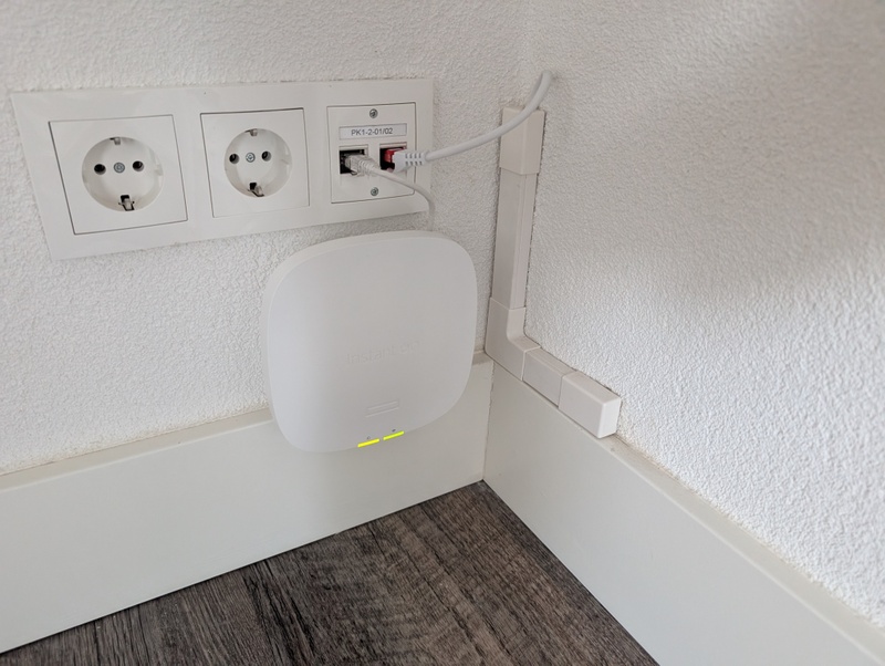

Ik zou in jouw geval 2 super WiFi punten gebruiken, dat werkt eenvoudig en goed samen met de Experiabox. https://www.kpn.com/internet/wifi/superwifi
Beste sluit je ze met kabels aan op de Experiabox er zit een 2e poort op waarmee je andere apparatuur bekabeld kan aansluiten of een switch.
Je krijgt dan netjes 1 WiFi netwerk door heel het huis.

  • nihilissimis
  • Laatst online: 27-11 15:19
Er zijn ook APs die een ingebouwde switch met meerdere netwerk aansluitingen hebben. Bijvoorbeeld zoiets:
https://tweakers.net/pric...omada-eap650-desktop.html

Kijk, volgens mij is dit exact wat ik zoek! Één product wat mijn eisen precies invult zonder poespas die ik niet nodig heb. Goeie suggestie! Ik had op de pricewatch gefilterd op geen PoE en daarom vond ik deze niet, maar deze kan ook op een 12V adapter. Top!
@RobbyTown ik wil niet graag aan PoE omdat het toch op één plek uit het zicht staat en er stopcontacten genoeg zijn. Doet natuurlijk niets af aan jouw voorbeeld waar het wel in het zicht staat (hangt), want dat ziet er superstrak uit!
@Theo74 ter verduidelijking: ik heb een kabel vanuit de meterkast naar een kamer op zolder liggen, en wil specifiek in die kamer twee poorten voor bedrade verbinding hebben plus WiFi voor de rest van de verdieping. Wat is voor jou de reden om voor een mesh wifi te gaan? Daarmee bedoel je hardware van één fabrikant, toch? Werkt WiFi roaming dan beter?

Ik heb tijdens de verbouwing naar alle kamers (op het toilet na) cat6a gelegd gekoppeld naar een 10" patchpanel. En voorwat WiFi betreft. Zelf zou ik geen mesh systeem kopen maar bedraad. En blijf bij 1 merk. En wil je helemaal los gaan, koop dan managed switches met vlan ondersteuning om bijvoorbeeld je IoT van de rest te scheiden.

  • DrMilkshake
  • Laatst online: 17:05
Dank nog voor de opvolgende reacties. Ik heb inmiddels een Omada systeem draaien :)
Ik heb op zolder en in de woonkamer een uitvoering: TP-Link Omada EAP650-Desktop staan, en in de meterkast heb ik een Raspberry Pi 4 gehangen om als controller te fungeren.
Beneden en op zolder is er allebei prachtige ontvangst en snelheid, maar op de tussenverdieping gaat het nog niet soepel. Ik merk dat mijn mobiele devices daar continu wisselen tussen de twee APs en 5G. Zodoende vermoed ik dat het verstandig is om nog een derde AP te installeren.
Ik heb nog wat vervolgvragen:
  • Geen van mijn devices ondersteunen nog WiFi 6. Valt het dan überhaupt te verwachten dat roaming behoorlijk zal werken?
  • Wat identieke APs betreft voor roaming: zou ik op de tussenverdieping ook een ander product uit dezelfde reeks kunnen gebruiken? Ik gebruik nu de desktopmodellen, maar daar heb ik geen mooie plek voor op de tussenverdieping. Dan bedoel ik als alternatief dus de "normale" of "wall" uitvoering van de EAP650
  • The_Doman
  • Laatst online: 23:03
DrMilkshake schreef op maandag 10 augustus 2026 @ 12:20:
Maar is dat ook probleem?, het zijn mobiele apparaten die zich steeds verplaatsen?
Kan je niet eens testen door de WiFi van je modem ook te gebruiken als extra AP en de Omada een verdieping hoger te plaatsen?
Hier staat mogelijk ook nog wel wat nuttige informatie:
