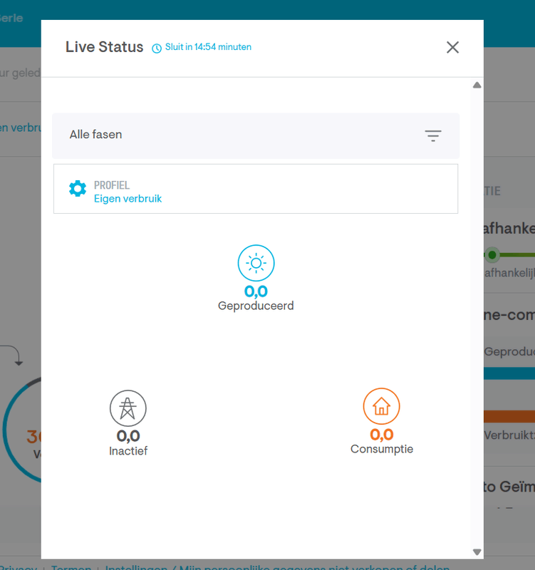

Enphase weer problemen? Alles blijft hier weer eens op 0 staan :(
Lijkt gisteren om 23:00 iets te zijn geweest, eerst unavailable en 2 minuten later weer ok.
  • PeepPeepPeep
  • Laatst online: 21:40
PeepPeepPeep
Ik zei het nog!
Theetjuh schreef op zaterdag 22 augustus 2026 @ 12:06:
Nee, hier werkt alles gewoon prima, ook gisteravond.
  • Theetjuh
  • Laatst online: 21:58
PeepPeepPeep schreef op zaterdag 22 augustus 2026 @ 13:06:
Apart, hier zowel HA als in de Enphase app die 11 uur voor het laatst geupdate is om 2:33am

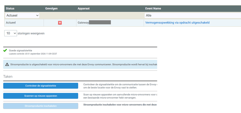

  • Theetjuh
Als ik op https://enlighten.enphaseenergy.com/ naar het system dashboard ga, zie ik wel het volgende:
Members only:
Als je dan naar ‘DATE CAUGHT UP TO’ kijkt, kan dat betekenen dat Enphase achter loopt?

  • Allewijn
Afbeeldingslocatie: https://tweakers.net/i/ersxbtPWoiUpgSjNjesUtne4j6g=/800x/filters:strip_exif()/f/image/4u7fdKAU5uHq32zgQjFQm4Ax.png?f=fotoalbum_large Ik kan ineens geen 'LIVE STATUS' meer bekijken, zowel via browser als in de Enlighten app.
Is er een storing of wat kan ik proberen om dit te verhelpen (geen idee hoe lang dit al niet werkt, ik kijk soms weken niet naar de live status...). Al het andere lijkt wel te kloppen qua informatie/werking.
En na mijn PV even volledig uit/aan gezet te hebben via de alamat, krijg ik:
Afbeeldingslocatie: https://tweakers.net/i/NPSCjOObjS_g4j6aFWybS9afTvo=/x800/filters:strip_exif()/f/image/G01E9miDHZj8L8pgQDMQ2FrI.png?f=fotoalbum_large
8)7 :? 8)7
Storing?

  • mike123
  • Laatst online: 06:42
Allewijn schreef op maandag 31 augustus 2026 @ 21:27:
[Afbeelding] Ik kan ineens geen 'LIVE STATUS' meer bekijken, zowel via browser als in de Enlighten app.
8)7 :? 8)7
Storing?
Niet stiekem een batterij die staat te ontladen? Geen gebruik van het net en nu geen zonopbrengst.

Nu ik een dynamisch contract heb, wil ik mijn zero-export profiel uitzetten. Ik lees in de help dat ik dit via de site(ik heb een installer account) zelf kan regelen.
Kan iemand me even opweg helpen, want ik zie het juiste pad niet wat de help aangeeft?
effe zoeken maar ik heb het gevonden en het is niet mogelijk de knop aan te klikken, vreemd want ik ben ingelogd met mijn installers account?
[ Voor 22% gewijzigd door rkonings op 01-09-2026 12:00 ]

Wat ik inmiddels zelf heb getest:
- Ik heb eerst de weerstand verwijderd, (mijn Envoy heeft deze weerstand) maar daar reageerde niks op binnen 15 minuten, ik bleef gewoon terug leveren (gemeten via Homewizard P1 meter). Dus ik heb aangenomen dat het niet meer werkt. Ook lees ik online wisselende berichten dat deze specifieke functie (weg nemen weerstand met relay) met de laatste firmwares niet meer zou werken in Nederland.
- Vervolgens heb ik de "vincentwolsink" geïnstalleerd in Home Assistant. De knop werkt, en het commando komt helemaal door tot in Envoy S Standard Gateway, dat kan ik zien via het management portal, zie ook de screenshot hieronder.
Echter, 40 minuten later produceren mijn panelen nog steeds. (gemeten via Homewizard P1 meter)
Afbeeldingslocatie: https://tweakers.net/i/yupwXFPObG7OMPO02P_TENgBfHA=/800x/filters:strip_exif()/f/image/PLLAZaEnBQO4OyDi6pblNVrt.png?f=fotoalbum_largeDus na 40 min, heb ik het maar weer ingeschakeld via "vincentwolsink", dat werkt, en de foutmelding verdwijnt na zo'n 10 minuten.
Heb ik nou voor beide methodes te weinig geduld gehad? of gaat er nog iets mis / werkt het allemaal niet meer met de laatste firmwares? Dat het meer dan 40 minuten kan duren, heb ik eigenlijk nergens gelezen, vandaar mijn twijfel.
Heeft iemand dit "vlot" werkend met de "Envoy-Standard-EU" (ENV-S-WB-230) en de laatste firmware?
Ik wil proberen te voorkomen dat ik een metered versie te moet aanschaffen… Vooralsnog lijkt mij afschakelen bij negatieve prijzen het enige echt noodzakelijke icm. Zonneplan.
Er is best wat online over te vinden, maar veel uit 2025, en ik lees wisselende verhalen icm. de laatste firmware, vandaar dat ik hier hopelijk een nog werkende methode vind zonder kosten te maken.
UPDATE:
Excuses, ik was wat te vroeg, en heb vanmiddag nog een keer "vincentwolsink" getest. Na een uur wachten waren eindelijk alle panelen uitgeschakeld. Zowel gevalideerd via de Envoy software als ook te zien in de Homewizard P1 meter. Blijkbaar duurt het uitschakelen via deze software methode echt een volledig uur.
De boel weer aanzetten, was ook weer lang wachten... het werkt.. maar na 10 minuten nog geen productie... voelt toch niet echt prettig, omdat er weinig / geen documentatie is. Maar na circa 25 minuten doen alle zonnepanelen weer mee in de productie.
Zijn er goede alternatieve methoden, die iets responsiever en wat uitgebreider gedocumenteerd zijn ?  Ik twijfel of deze knop nu wel gebruikt moet worden komende zomer om de productie te stoppen bij negatieve stroomprijzen.

awhatever schreef op dinsdag 1 september 2026 @ 15:00:
Hoi,
Ik zoek even de laatste stand van zaken, hoe je de "Envoy-Standard-EU" (ENV-S-WB-230), het beste de zonnepanelen kan laten uitschakelen bij negatieve prijzen. Dat is eigenlijk mijn enige wens i.c.m. het Dynamische contract bij Zonneplan. Bij voorkeur vanuit Home Assistant.
[Afbeelding]Dus na 40 min, heb ik het maar weer ingeschakeld via "vincentwolsink", dat werkt, en de foutmelding verdwijnt na zo'n 10 minuten.
UPDATE:
De Standard door een Metered vervangen.
  • awhatever
  • Laatst online: 07:13
PeepPeepPeep schreef op dinsdag 1 september 2026 @ 17:36:
Dat probeerde ik dus te voorkomen.
Hoe snel zijn ze dan te schakelen vanuit Home Assistant ? Werkt het dan vlotter, of moet je dan via CT klemmen doen en koppelen aan de dynamische tarieven, dus alles 100% door Enphase zelf laten regelen?

awhatever schreef op dinsdag 1 september 2026 @ 17:40:
Uit de TS:
De Metered met CT-spoelen reageert ook veel sneller dan een Standard of Metered zonder CT-spoelen. Met de Standard is het mogelijk de opwekking te stoppen of te herstarten, wat tot wel 30 minuten kan duren en daarmee een zeer traag proces is. De Metered maakt het mogelijk om in seconden te reageren (noodzakelijk om nul op de meter mogelijk te maken), bijv 100/W of 500/W per seconde.
Metered met CT spoelen is de way to go om snel / realtime te kunnen schakelen.
8)7 :? 8)7
Storing?
Ik heb hier ook issues sinds 3 uur vanmiddag ongeveer (geen live status, auto wilde niet meer groen laden). Zal wel een beetje systeem instabiliteit zijn weer.
