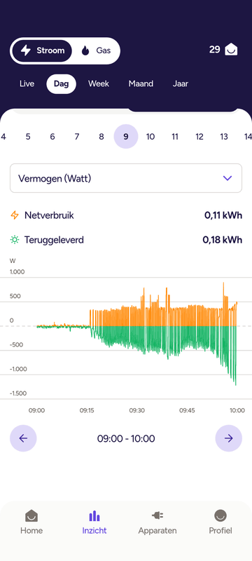

Ik zie net toevallig dat ik 5 augustus 0 opbrengst heb gehad, terwijl het een zonnige dag was. :-( Het lijkt of het hele systeem plat heeft gelegen.
Weet iemand waar dat aan zou kunnen liggen? De dagen ervoor en erna heb ook gewoon de te verwachten opbrengst.
Is er misschien een storing geweest bij Enphase?
Aanvulling: zojuist op Homewizard gekeken en daar zag ik wel de opbrengst. Toch vreemd.

martijn v o
Certified by Enphase
Je hebt wel geexporteerd dus lijkt me een foutje. Ze hadden afgelopen week weer moeite met de verwerking van de data. Kreeg daar een melding van.
  • Dennis 1
  • Registratie: Januari 2019
  • Laatst online: 23-10 21:11
martijn v o schreef op vrijdag 7 augustus 2026 @ 21:31:
@martijn v o Je hebt gelijk! Het exporteren heb ik over het hoofd gezien, beetje dom |:( Bedankt!

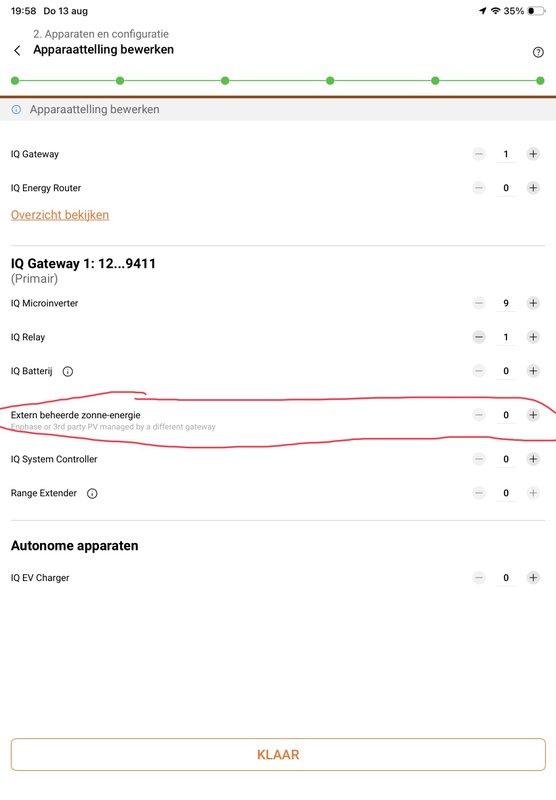

  • Binkia
  • Laatst online: 02-11 21:54
Dank voor beide voorgaande antwoorden en ik denk dat dit het inderdaad moet zijn. In Enlighten manager kan ik inderdaad keurig de view aanpassen en zie dan de opbrengst van de production meter (Enphase + SolarEdge), de micro inverters en het huisverbruik. De gegevens zijn er dus wel allemaal. Nu is de vraag hoe ik de Enlighten app zo kan instellen dat deze standaard de opbrengst van de production meter laat zien en niet de opbrengst van de micro inverters.
[ Voor 55% gewijzigd door Binkia op 13-08-2026 13:31 ]

  • WillemP22
  • Registratie: Juli 2020
  • Laatst online: 17:02
WillemP22
Eddie_ schreef op donderdag 13 augustus 2026 @ 17:19:
Hé dat is raar. Is niet meer aanwezig. Alleen de optie Opslag van derden. Zet die eens aan, kijken of dat helpt. Staat bij stap 1 in de ITK, onderaan.
Pv omvormer van derden zit bij stap 2 bij de apparatentelling.😊

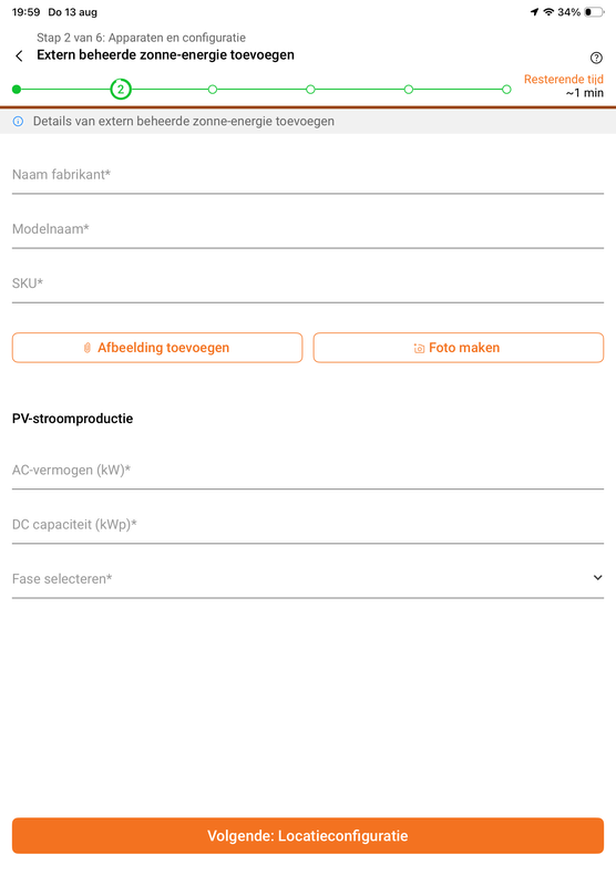

  • Binkia
WillemP22 schreef op donderdag 13 augustus 2026 @ 19:16:
Super en inderdaad gevonden in stap 2 :) . Eerst in het ene scherm "Extern beheerde zonne-energie" toevoegen en in het volgende scherm de details. Ik zie in de Enlighten app nog geen verschil maar misschien duurt dat nog even en ik wacht wel tot morgen. Dank allemaal.
Afbeeldingslocatie: https://tweakers.net/i/kAICEC7O_PoQgqdBligPXrOM7WQ=/x800/filters:strip_icc():strip_exif()/f/image/PhmJmN9asvsdZaAzXdfYMyYp.jpg?f=fotoalbum_large
Afbeeldingslocatie: https://tweakers.net/i/3-wSpsKlg4faF1-w6jlGS-Od0aE=/x800/filters:strip_exif()/f/image/lhOBw6PBr5AepOmu8CEEvcaX.png?f=fotoalbum_large

  • Binkia
Binkia schreef op donderdag 13 augustus 2026 @ 20:11:
Na het toevoegen van "Extern beheerde zonne-energie" werkt de Enlighten app nu goed met mijn combinatie van een Enphase en een SolarEdge systeem. De berekening van het huisverbruik klopt nu met de geïmporteerde, geproduceerde en geëxporteerde energie :)

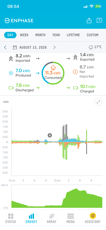

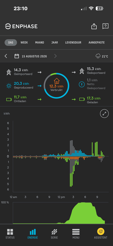

  • WillemP22
WillemP22
Volgens mij klopt de grafiekdata niet…
Bij laden vanuit het net zie ik import EN export. Bij ontladen naar het net, zie ik geen export.
Versie 08.03.6060
Meer mensen met deze of andere versies met deze bug? Volgende week zal ik Enphase informeren😬

Coffeeroam
WillemP22 schreef op zaterdag 15 augustus 2026 @ 23:15:
Versie 08.03.6060
Dat klopt inderdaad niet. Bij mij gaat het prima. Nog de oudere versie D8.3.5525 (ik zal maar niet zelf gaan updaten!). Wel was er om 10:09 een stroomstoring van 1 minuut. Mijn huis heeft gewoon doorgedraaid op de noodstroom. Ik vraag me af of dat wel echt een externe netuitval is geweest.

  • JoostReuzel
  • Registratie: April 2023
  • Laatst online: 20-08 01:21
Hallo allemaal,
Ik heb thuis acht zonnepanelen met IQ8AC micro-converters, met sinds een tijdje 2 Enphase 5p flex batterijen. Er is daarbij een metered gateway geinstalleerd. Op zich leek alles te werken totdat ik een P1 meter aansloot. Die geeft toch een ander beeld dan wat ik uit de Enphase app haal...
Wat opvalt is dat zodra de panelen stroom opwekken en de batterijen gaan laden, het stroomverbruik gemeten via de P1 snel oscilleert tussen afname en teruggave aan het net. Waarbij de pieken groter worden naarmate de panelen meer stroom opwekken. Dit gedrag is niet zichtbaar als de panelen niet leveren ('s nachts) of als de batterijen vol zijn. Dan gaat alles gemoedelijk. Op dit soort laad momenten zie je dan ook stroomafname en teruggave van het net, terwijl ik eigenlijk had verwacht dat er geen afname zou zijn en alle zonnestroom de batterij in zou gaan.
Overigens kloppen de getallen in de Enphase app ook niet als je kijkt naar opname en teruggave van het net. Die zijn een factor 10 te klein!
Iemand enig idee wat er aan de hand kan zijn? Twee screenshots van de P1 app stuur ik mee. Op deze dagen was er niemand thuis, dus geen grootverbruikers stonden aan!
Joost
Afbeeldingslocatie: https://tweakers.net/i/RWHrtTugxD8-8_tlsJtNSgqkBec=/x800/filters:strip_exif()/f/image/s9VnXWZuAX3WI9J8GGo7zKx8.png?f=fotoalbum_large
Afbeeldingslocatie: https://tweakers.net/i/KLj18GurzQfbV0tDSa_RhjJ4Yao=/x800/filters:strip_exif()/f/image/VDPjnIcQh1FcYeUbyAJxkWji.png?f=fotoalbum_large
  • SpikeHome
  • Laatst online: 16:52
Ik heb een metered envoy met 2x 5p flex accu en zie op mijn homewizzard p1 meter vaak een verbruik van 30 a 50w.
Wat dan zonder accu’s wel een 120 a 180w is.
Maar kan je ergens instellen dat er een offset is van 50w?
Als ik mijn homewizzard accu’s de boel op nul op de meter laat houden dan is dat ook bijna 0.
24h met enphase 5p accu’s staat mijn verbruik op 0,4kwh
24h met homewizzard accu’s staat t verbruik op 0,1kwh.
  • Dirkga
  • Registratie: November 2022
JoostReuzel schreef op dinsdag 18 augustus 2026 @ 20:35:
Hallo allemaal,
Joost
SpikeHome schreef op dinsdag 18 augustus 2026 @ 22:27:
Zowel de meeste P1 meters alsook apps van PV installaties en ook gateway`s e.d. communiceren vaak via servers van hun fabrikanten, daar zit natuurlijk altijd een kleine vertraging in.
Wanneer je dan instelt op nul op de meter dan wordt eerst je verbruik en opwek gemeten en ook nog de ruimte in je batterij daar verlies je al milliseconden dan moet er nog de opdracht gegeven worden om je opwek naar je huisverbruik en accu te sturen en hoeveel ook daar weer enige vertraging.
Dit alles resulteert dan in fluctuaties op je netaansluiting oftewel je slimme meter en dus de registratie van je P1 meter.
Regel je alles lokaal zonder servers van fabrikanten maar bv met de api van de "meet" Instrumenten via bv Home assistant dan zijn die fluctuaties nagenoeg nihil.
Ook wanneer je P1 meter en accu via dezelfde server hun data versturen is de vertraging tussen beide apparaten kleiner en zal dat ook resulteren in minder fluctuaties.
Just my two cents ;)

  • SpikeHome
@Dirkga homewizzard en enphase lees ik lokaal uit.
En ja wat naar de servers gaat is met een vertraging.
Maar dat doet allemaal niks af aan het feit dat de spoelen van enphase niet echt op 0 houd wat homewizzard dus beter doet.
Vandaar de vraag of je met enphase (ja ik heb installer account) een soort offset kan instellen.

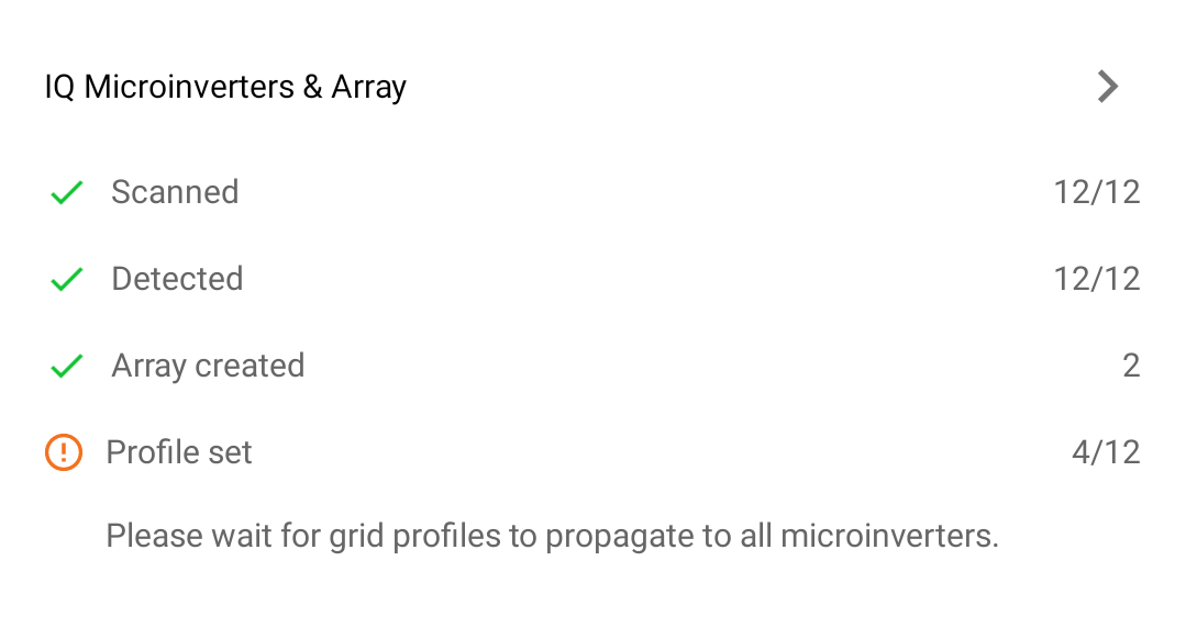

  • Itsacon
  • Laatst online: 13-10 14:18
Wellicht dat iemand hier een idee heeft, want de Enphase support desk schiet niet echt op.
We hebben al twee jaar een Enphase systeem draaien:
  • 4x IQ8HC omvormers in 3-fase aansluiting, op 3-fase Q-relay (2x L1, 1x L2, 1x L3)
  • 2x 5P battery (single-phase), op een tweede 3-fase Q-relay (L1 en L2)
  • Gateway metered met meetspoelen op alle drie de fases en vaste ethernet aansluiting
  • Communication kit 2
Dit systeem werkt al die tijd prima.
Recent een tweede set panelen neergelegd (ter vervanging van een 15-jaar oud systeem met 'domme' string-omvormer):
8x IQ9N omvormers op een 3-fase Q-cable. (2x L1, 3x L2, 3x L3).
Gaan naar hetzelfde Q-relay als de IQ8HC omvormers.
De nieuwe panelen zijn in twee sets gelegd:
De eerste vier zijn op 21 juli voor het eerste aangezet. Deze werden niet goed zichtbaar in de app, maar gingen na een paar uur wel produceren. (te zien aan de kWh meter die op de groep hangt). De volgende dag was deze productie ook terug te zien in de app.
Na zonsondergang weer uitgezet, om volgende dag de overige vier panelen te plaatsen. Deze zijn 22 juli eind van de middag aangezet.
Sindsdien produceren de panelen helemaal niks. Aanvankelijk zag ik dagelijks in de ochtend één check-in in de app (bij zonsopgang), maar dat hield op een gegeven moment ook op.
In de Toolkit app zie ik onder 'IQ Microinverters & Array' bij 'Profile set' de melding '4/12', dus lijkt of ze hun net-profiel niet goed gekregen hebben. Dit zou het gebrek aan productie verklaren:
Afbeeldingslocatie: https://tweakers.net/i/JX4teUCgEr89Ixsab_rSNocinY4=/100x75/filters:strip_exif()/f/image/F5BetiZ9fOlxZUOjU8VHRYXr.png?f=fotoalbum_small
De omvormers knipperen oranje (netspanning maar geen verbinding met Gateway), en op de gateway brand het rode PLC-ledje.

Profiel is wel ingesteld, als ik de omvormer openklik zie ik dat netjes staan. Het wordt alleen door de gateway niet ingeladen in de omvormer:
Afbeeldingslocatie: https://tweakers.net/i/xscDwuSqB6o69QvfcYTq5v6-ekE=/100x75/filters:strip_exif()/f/image/BUi3HcNwpcC7FVzHfYnSQOeS.png?f=fotoalbum_small
En dat verklaart idd waarom ze niet produceren. Maar waarom wordt het profiel niet gezet? Dat is wat ik niet snap. Want zoals je zegt, ze zijn wel gedetecteerd, de gateway geeft ze alleen geen opdracht.
