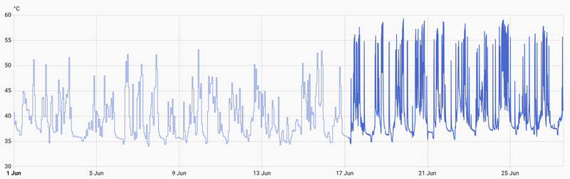

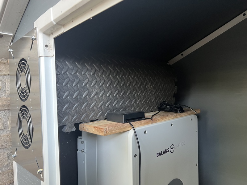

  • Jerra
  • Registratie: Oktober 2016
  • Laatst online: 00:21
Jerra
Beunhaas in wording

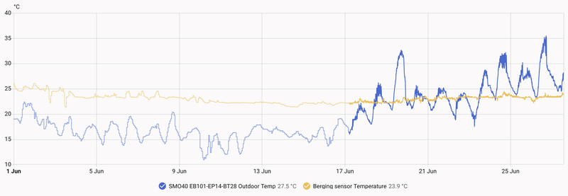

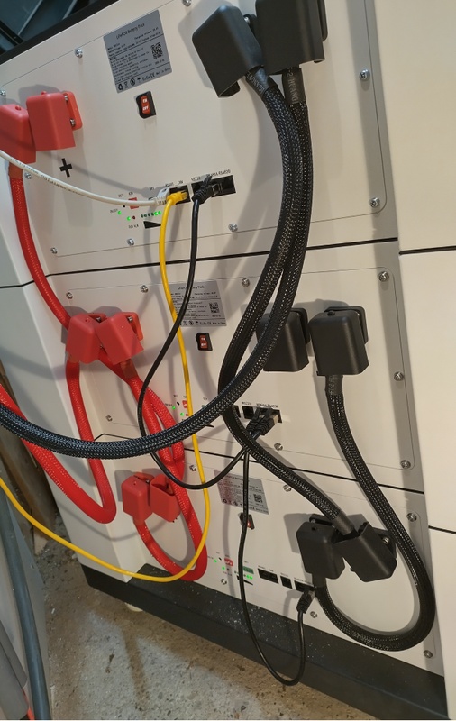

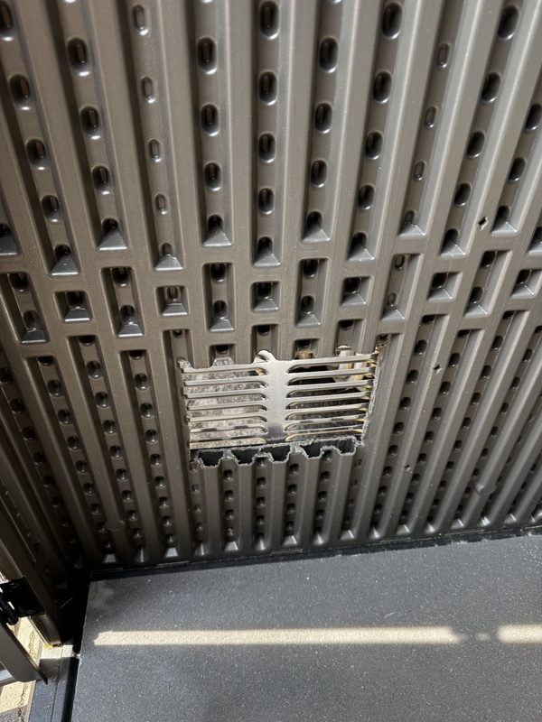

Afbeeldingslocatie: https://tweakers.net/i/RdXHIfFqNj3512Cq5obJ7WEjvEI=/800x/filters:strip_icc():strip_exif()/f/image/pIPfUG2EfRmuElXIA9f2IZZc.jpg?f=fotoalbum_large
Afbeeldingslocatie: https://tweakers.net/i/QMQ6OuCjYLXoNTlXGDxFwQbNH9U=/x800/filters:strip_exif()/f/image/dZqCDFL12DMcmcIG06LI9L2g.png?f=fotoalbum_large

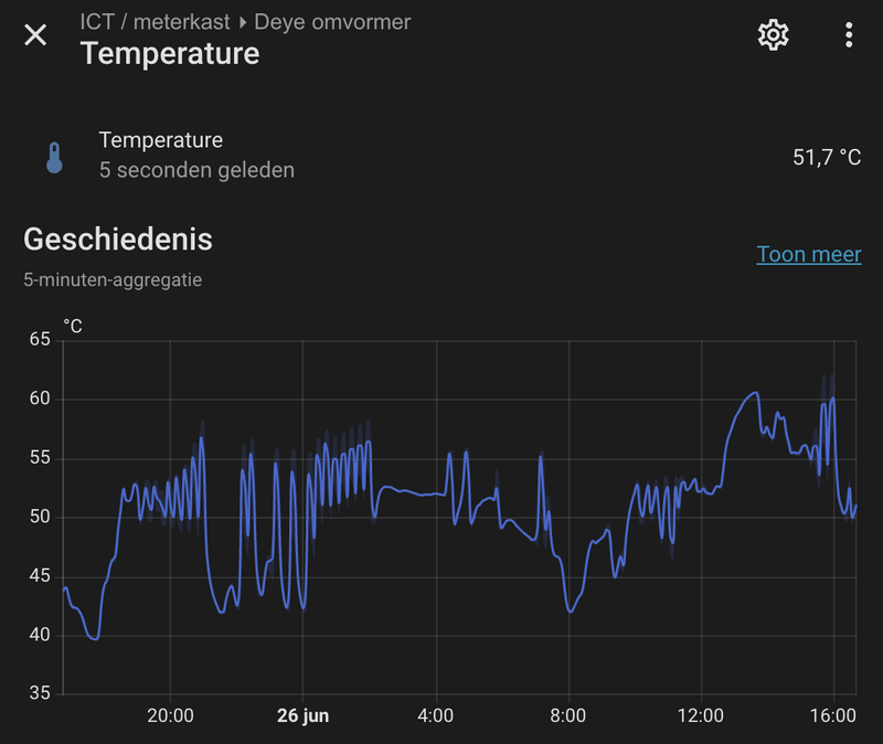

Gisteravond nog even een kleine modificatie uitgevoerd zoals hier al eerder is vertoond, een wel heel erg quick-and-dirty oplossing al zeg ik het zelf.
Even een matje gevouwen om de luchtstroom van de Deye wat directer beschikbaar te maken voor de afzuiging links.
Nu met (max 43,1! graden celsius) deze hoge temperaturen in de tuinkast nog steeds onder de 65 graden AC Inverter temperatuur.
Ik zag meteen gisteravond de temperaturen van de Deye een stuk consistenter bij low loads, het is duidelijk dat een directere afzuiging van de warme lucht bijdraagt aan een consistentere temperatuur die over de linie iets lager ligt.
Bij flink pompen wordt de Deye nog bijna net zo warm als hiervoor schat ik in, maar hij heeft niet eerder zulke warme lucht aangezogen als vandaag. Dus met dat gegeven ben ik erg tevreden met deze temperaturen en deze hoeveelheid imports.
Binnenkort deze oplossing maar eens wat definitiever maken.
  • paQ
  • Laatst online: 00:20
yep. verkijk je niet op de hitte die de Deye uitstoot aan de voorkant. De hete lucht in de kast zelf moet eveneens ook afdoende worden afgevoerd natuurlijk.
  • Jerra
Jerra
Beunhaas in wording
Ja die ventilator is sinds 18 juni non-stop aan :) Wel op verschillende snelheden
De temperatuursensor ligt ook bewust bovenop de Deye, zo meet die vrij snel de warmte door d luchtverplaatsing in de kast, maar ook uit de uitstraling van de voorkant.

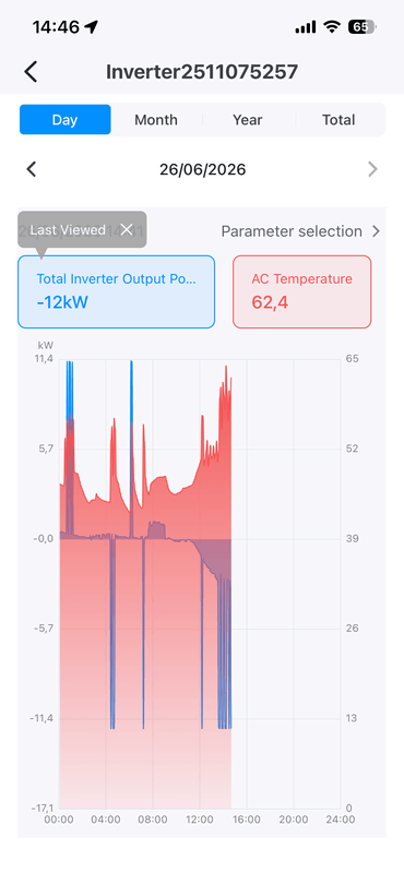

  • India Sierra
  • Laatst online: 23:26
India Sierra
Inspiratiebron Picobello BV

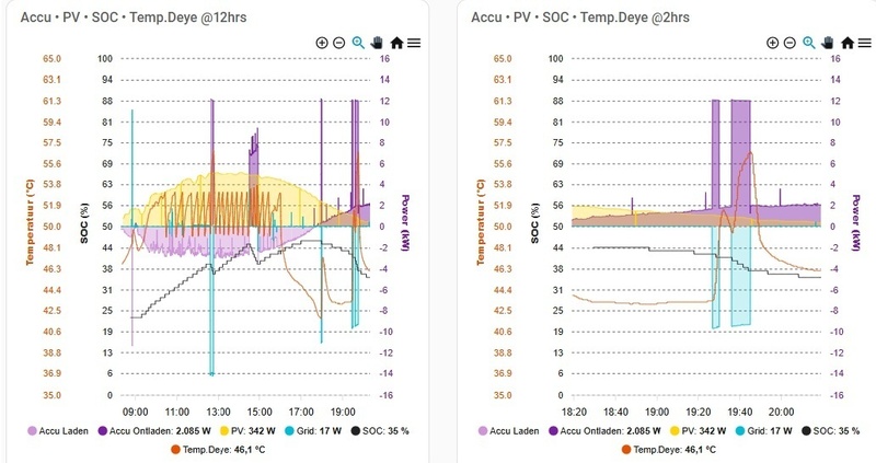

Hm, ik zie nu een ~10kW export (nja, 9930W wordt aangehouden) maar heb geen aFRR actief op mijn account. Misschien nu toch al aFRR actief zonder dat de account info is geupdated? Heb nog niet eerder een import/export met minder dan 12kW gezien.
Inverter is 67 graden, misschien dat het de temperatuur is, schuur is 42.

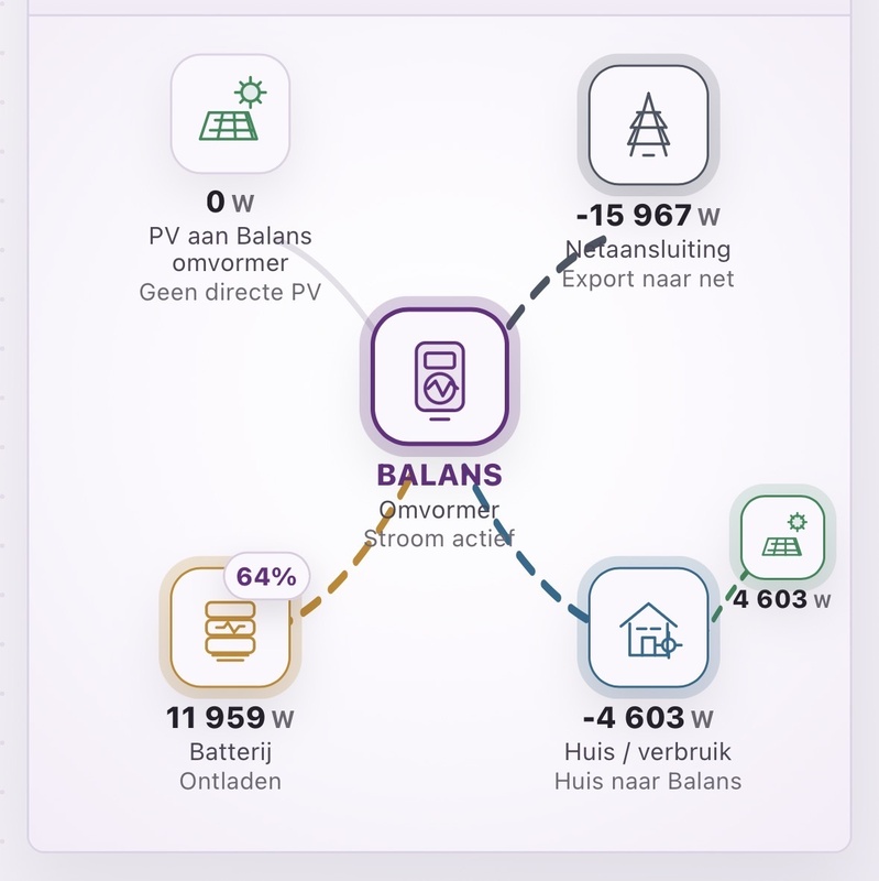

Hier ook 16 het net op, waarvan ik denk.. Doe maar effe bewaren ;w
Batterij is nog lang niet vol en de huidige tarieven zijn zo te zien niet om de vlag voor uit te hangen.

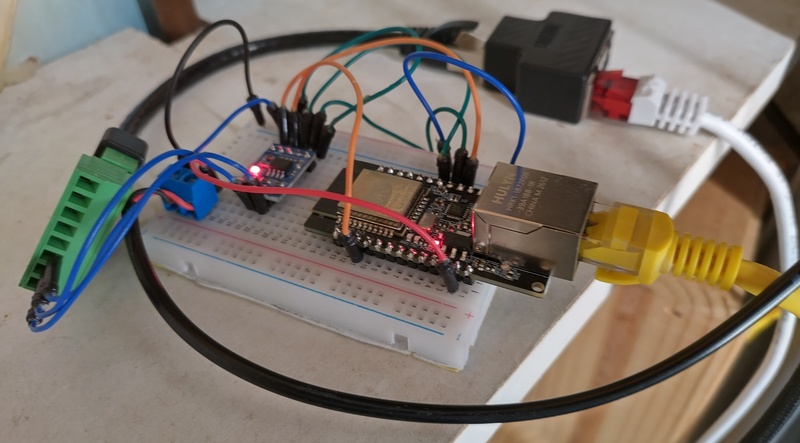

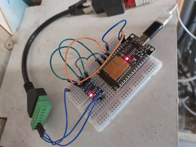

Wat was het eigenlijk simpel, de RS485 module kreeg geen read/write signaal dus hij las alleen maar!
In de code zag ik IO18 flow control pin en die heb ik nu aangesloten op de EN ingang van mijn RS485 module. Hij leest elke batterij uit via een rj45 van 20m lang :)
Afbeeldingslocatie: https://tweakers.net/i/d-nfrq7UI0XUCuj9a_aue7I3g4A=/800x/filters:strip_icc():strip_exif()/f/image/ggNez6wVTShlh6t6ikvxh8XA.jpg?f=fotoalbum_largeAfbeeldingslocatie: https://tweakers.net/i/gM2n8St67dsV9Fgg0vmvAfxMNGI=/800x/filters:strip_icc():strip_exif()/f/image/MOO6OCY5IAJ3LhNNBDiJIbeI.jpg?f=fotoalbum_large
RS485 kan tot 1200M dus je hebt nog wel wat speling :P

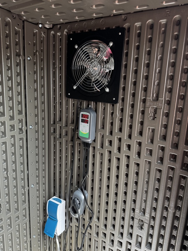

  • blue eyes
  • Laatst online: 25-11 09:35

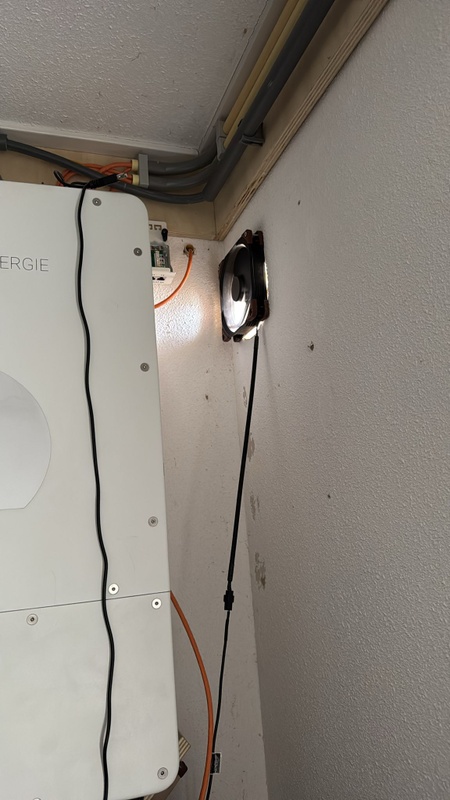

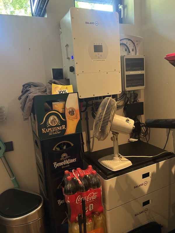

De gatenboorder is hier net geweest, 2 gaten van 150mm geboord in de garage (afvoer hoog, aanvoer laag). Ik ben komend weekend in Assen, dus voor nu even een soort el cheapo deksel gehaald om ongedierte te weren.
Aan de binnenkant een 140mm Noctua quick and dirty opgehangen. De behuizing bovenop de omvormer en de flens voor de fan naar de 150mm buis zijn nu in ontwerp bij een vriend met een 3D printer.
Afbeeldingslocatie: https://tweakers.net/i/bVLN_EiNx80ENVKMw74aUF0g5nY=/x800/filters:strip_icc():strip_exif()/f/image/IXCyIOVTlxx9GfQtWgUioVb9.jpg?f=fotoalbum_large
Afbeeldingslocatie: https://tweakers.net/i/pXpbQLYyQdBma58WFw0gDdCJ-CY=/x800/filters:strip_icc():strip_exif()/f/image/CwnH4eTGik9JUre1IhAjwcQc.jpg?f=fotoalbum_large
Afbeeldingslocatie: https://tweakers.net/i/CUPPomRLYfvjpIIJ59TwM7a_8Oc=/800x/filters:strip_exif()/f/image/IKUzxZJPjVAhwoLm3zyD6Hrd.png?f=fotoalbum_large
[ Voor 3% gewijzigd door blue eyes op 26-06-2026 16:48 ]
Alpha Innotec WP aardwarmte / 19230 WP Sunpower MAX 3 (32 / SMA - 18 / Enphase) 80 kWh BE batterij / vrijstaand huis gasloos / EV 40k per jaar

Hier is de temperatuur in de berging waar de Deye hangt op dit moment 32.6° C, dat is toch 5° lager dan de buitentemperatuur, dus extra ventilatie toevoegen lijkt hier niet zinvol.

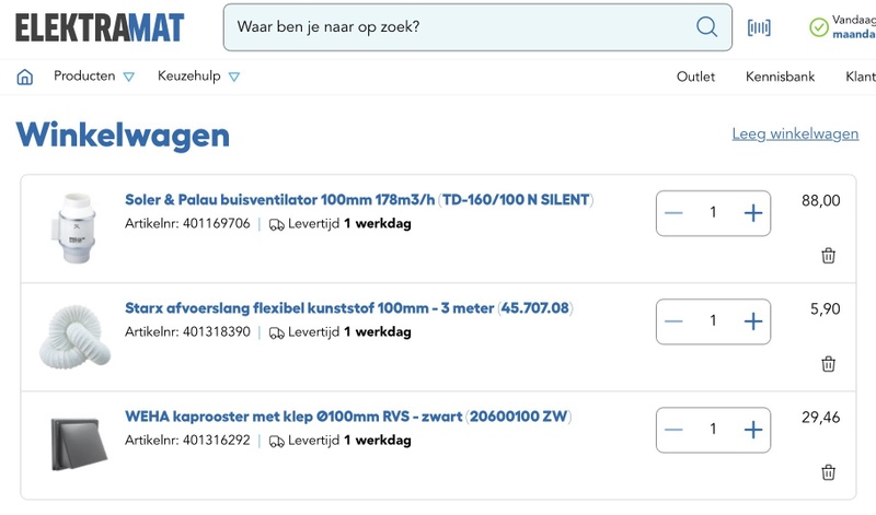

Accu + omvormer staan hier in de berging, die ook de hoofdlooproute is in en uit het huis. 30 graden of meer is daar dus niet wenselijk. Makkelijkste oplossing is denk een buisventilator, stukje flexbuis en dan een 100mm gat in de (net geschilderde) garagedeur. De rest van het huis is doorgaans lekker koel, dus als die koele lucht een beetje de garage in wordt gezogen is dat prima.
Afbeeldingslocatie: https://tweakers.net/i/ylj9zaGpNidydA_u65O-64NKvO0=/800x/filters:strip_icc():strip_exif()/f/image/AhyGHDfD1FGTMbh8HSGQIHrq.jpg?f=fotoalbum_large
Goed idee? :P Zou ik zo’n ding met een shelly oid tempgestuurd kunnen laten draaien?

The Legend schreef op vrijdag 26 juni 2026 @ 22:34:
Ik zou een maatje groter doen dan 100 mm en een vaste buis gebruiken ipv een ribbelslang. Je wilt het liefst iets met zo min mogelijk weerstand. Ik heb 3 Artec P14 fans in gebruik om warme lucht eruit te blazen, die doen elk al evenveel als buisventilator die jij in je mandje hebt.

fenrir schreef op vrijdag 26 juni 2026 @ 22:48:
Een 12 V fan zal wellicht te weinig druk kunnen opbouwen als je het ook nog door een slang moet drukken.
Mjah, die is direct dubbel zo duur :/ Berging is max ca. 30m3. Heb ik dan meer nodig denk je?

fenrir
paQ schreef op vrijdag 26 juni 2026 @ 22:58:
Helemaal met je eens. Ik probeer alleen aan te geven dat 178 m3/h aan de magere kant is om de warmte kwijt te kunnen, ik heb 3 keer zoveel in gebruik.
Zonder slang, lucht gaat alleen door een muggengaas heen en is direct buiten.
En vervolgens wordt die lucht in huis aangevuld met de lucht van 37° van buiten, dan toch liever alleen de berging warm.

deejeebv schreef op zaterdag 27 juni 2026 @ 07:01:
De twee verdiepingen van het huis heeft airco dus daar is het 22 graden. Als die lucht wat meer naar beneden wordt gezogen is dat niet erg :)

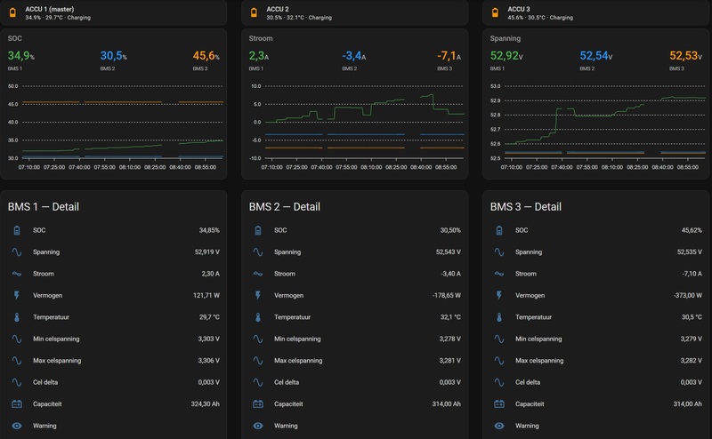

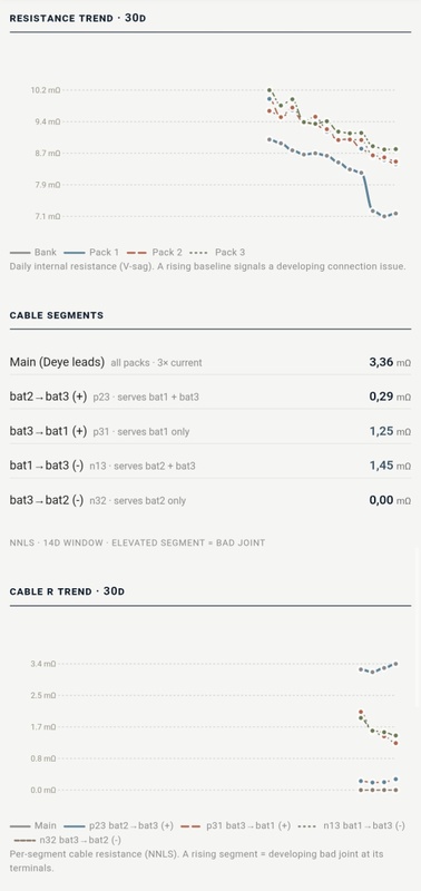

  • Speedy-Andre
  • Laatst online: 01:07
Speedy-Andre
Sony ZL, XA, Nokia XR20
Nu ik de BMS kan uitlezen vraag ik me af waarom BE dat niet probeert ...
De boel loopt aardig scheef, batterij 3 is begin mei vervangen (display knopjes vast) en het spul kwam 7 april.
Nummer 1 staat te laden (pv levert op AC vanaf 7u meer dan ik verbruik) terwijl 2 en 3 ontladern |:(
2 en 3 gaan redelijk gelijk met elkaar en nummer 1 loopt sterk uit de pas.
Het is vanaf de levering kruislings aangesloten met de + naar de Deye op de middelste en de - op de bovenste.
Dat verklaart het op idle gaan bij 13% SOC wel denk ik.
Het BMS uitlezen hapert aardig, met name batterij 3 lijkt minder vaak of later data te leveren, wat mogelijk met de timing van de Esp software te maken heeft (read/write signaal is niet optimaal).
Afbeeldingslocatie: https://tweakers.net/i/V-R9yTJDhMK1kR2BWAY5k6hqhN4=/800x/filters:strip_icc():strip_exif()/f/image/Mi8ENnoNmYwWAYCAS4CJMkFy.jpg?f=fotoalbum_largeAfbeeldingslocatie: https://tweakers.net/i/CqhMTVOOOf6L7fbymZfdhHgmYkU=/x800/filters:strip_icc():strip_exif()/f/image/1h9DbzU9seXaE7qtKGwbXc7y.jpg?f=fotoalbum_large
[ Voor 8% gewijzigd door Speedy-Andre op 27-06-2026 10:05 ]

  • fenrir
fenrir
Speedy-Andre schreef op zaterdag 27 juni 2026 @ 09:50:
[Afbeelding][Afbeelding]
Bij mij loopt een accu scheef sinds het systeem op 13% een hele nacht op idle is gegaan. Voordat dit gebeurde hadden ze alle drie maximaal 2% verschil.
Hier komen ze over een tijdje langs.

@fenrir komen ze langs omdat je systeem bij 13% in idle ging en van het net ging gebruiken? Zelf heb ik een SOC verschil van 4% tussen de accu’s en ook hier ging bij 14% alles van het net. Als ze BE dat op kan lossen mogen ze hier ook langskomen.
7,2kwp PV, 48kwh Balans Energie, EV6, Vaillant VWS63/2 warmtepomp met grondlus, gasloos sinds 2008
  • Wolly
deejeebv schreef op zaterdag 27 juni 2026 @ 08:50:
Ik heb een Eastron die meet zowel wat in als uit de batterij gaat. Het verschil daartussen zit of in de batterij, of is verlies. Op de langere termijn is dat dus het verlies.
Sinds 13 januari is 5371 kWh de omvormer in gegaan en 4772 kWh er uit, dus 1099 kWh verlies. PV hangt hier aan grid. 20% is dus een redelijke schatting.
Lijkt mij de meest zuivere methode en ook nog eens onafhankelijk gemeten. Bedankt voor de bevestiging.
  • fenrir
fenrir
xxander968 schreef op zaterdag 27 juni 2026 @ 10:27:
Omdat het systeem bij 13% in idle mode ging en een hele nacht van het net ging gebruiken.
Dat de SOC op dit moment zo scheef zit zijn ze zich niet bewust (want dit wist ik op moment van bellen niet).
Ze komen de BMS flashen van de accu’s, schijnt soms nodig te zijn voor de eerste tweede serie accu. Dit is de serie met de 4 knopjes aan de voorkant, zonder de aan/uit knop aan de achterkant.
[ Voor 0% gewijzigd door fenrir op 27-06-2026 10:47 . Reden: Update nav post hieronder @zunrob ]

  • Puppetmaster
  • Laatst online: 21:07
The Legend schreef op vrijdag 26 juni 2026 @ 23:00:
Ik heb in mn tuinhokje een 250x250mm ventilator (979 m3/h) gemonteerd en diagonaal aan de andere kant onder een vergelijkbaar gat met schoepenrooster.
De ventilator wordt bestuurd door een Inkbird, zie plaatjes. :)
Afbeeldingslocatie: https://tweakers.net/i/XckGN--3dkVilrAzJxRmC3ZToEQ=/x800/filters:strip_icc():strip_exif()/f/image/7YEBgnWcLkFUOytxw7mKWIkg.jpg?f=fotoalbum_large
Afbeeldingslocatie: https://tweakers.net/i/6doLhqFr7dfi6JWeHy7KSmxb45g=/x800/filters:strip_icc():strip_exif()/f/image/fWE7XBHRV49i93ixGFXFKKee.jpg?f=fotoalbum_large
Temp valt me mee, ondanks dat hij de hele ochtend in de zon heeft gestaan nog “maar” net geen 40 grC. Het scheelt natuurlijk ook dat m’n accu’s enzo pas maandag geplaatst worden. ;)

  • Metalrick
  • Laatst online: 23-11 22:07
Metalrick
tcpdump ninja
Check even mijn post uit het andere topic :) Metalrick in "Ervaringen met onbalanshandel door Balans Batterij & Energie"
De laatste paar dagen is het wat warmer buiten, temperatuur in de berging blijft prima :)
Afbeeldingslocatie: https://tweakers.net/i/gE46HtYHu9gNRrf7dtETNSKsP6s=/800x/filters:strip_exif()/f/image/yI2IiEZrzDD1Yi2MeK26oV9O.png?f=fotoalbum_large De Deye zelf gaat ook prima
Afbeeldingslocatie: https://tweakers.net/i/AG1eVpAgbxIL8uHPIj7Sf_WKN40=/800x/filters:strip_exif()/f/image/RbgEOGF2yL5hn3S1LcJGE1aJ.png?f=fotoalbum_large

Ik heb de fan van de inverter een beetje in de gaten gehouden vandaag. Zodra PV opbrengst binnen valt heeft ie er het er maar druk, mee wat goed te zien is aan temperatuur beeld. Ik had nog een ouwe ventilator staan en deze oscillerend op de Deye gezet om klokslag 16u. Mooi te zien hoe de temperatuur in no-time 10gr is gedaald! Bij korte activatie om 18u even temperatuurpiek, zonder dat de fan aansloeg.
Afbeeldingslocatie: https://tweakers.net/i/G_wbsoG--xfzrKzkYLeQTTnAZzg=/800x/filters:strip_icc():strip_exif()/f/image/GSBwc3GcTr3L6bKUzRG3GUgB.jpg?f=fotoalbum_largeIn de berging is het 26gr omdat ik het raampje open laat voor warmte afvoer Deye. We houden binnendeuren dicht en met dit tropenweer de AC continu aan houdt ik vrouwlief lekker tevreden :)
Met een Shelly plug kan ik de fan nog gaan aansturen o.b.v. sensor inverter temperature. Deye fan lijkt af te slaan op 50grC bij max.speed , wanneer de fan inkomt moet ik nog monitoren. De ventilator draait minder lang, waarneembaar aan temp.drop.
Volgende projectje is een demontabele omkasting bouwen met noppenschuim om geluid Deye verder te beperken. Misschien dat ik nog extra fans op de bovenkant ga zetten i.c.m. 3D printed omkasting dat we vaker op dit forum hebben gezien. Ik zoek nog iemand die een 3D print kan maken, de fans knutsel ik er zelf wel in. Voor nu is deze lompe koeling eventjes doeltreffend en kijk ik het even aan.
Afbeeldingslocatie: https://tweakers.net/i/2DMDBm23l9IX0INoYHrUnyJgnrk=/x800/filters:strip_icc():strip_exif()/f/image/h0fYppm9Sk3BOQCPU0B8EtB9.jpg?f=fotoalbum_large
  • Ronald
  • Laatst online: 23:27
Er zijn meerderen met een 3d printer… (ik ook, roep maar)
  • Bman
  • Registratie: Januari 2026
  • Laatst online: 22:57
Heb jij ervaring met de koeling aan onder- en/of bovenzijde?

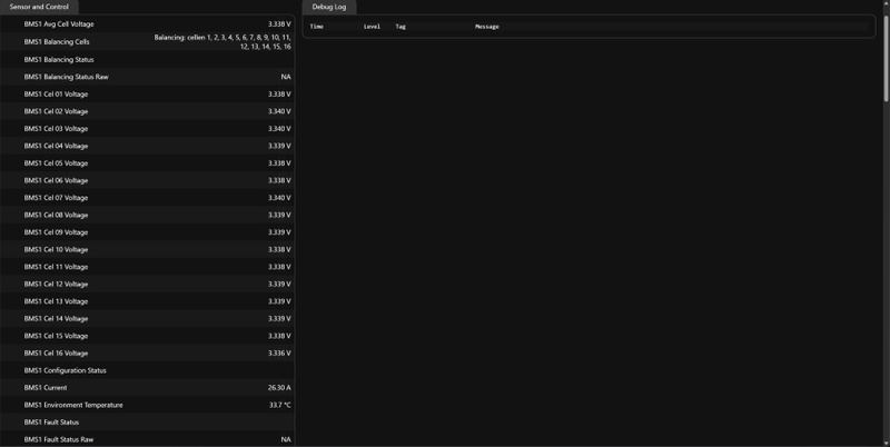

En daar is dan de ethernet versie ;)
Afbeeldingslocatie: https://tweakers.net/i/hwNgSZYCW_d4aL6epuqVmwVMteQ=/800x/filters:strip_icc():strip_exif()/f/image/byt7dd1XUJ7iqc65jOGmOIeU.jpg?f=fotoalbum_large
Een stukje lastiger om te flashen want deze heeft geen usb, met een usb/rs232 ding is het gelukt.
Ethernet hangt achter de wifi, daar zijn extra io poorten voor nodig zodat je er minder voor iets anders hebt.
In de yaml kies je tussen wifi of ethernet, beide tegelijk kan/mag niet van de software.
De Balans yaml is in feite uitgebreid met het ethernet stukje en wifi heeft er comments voor.
Omdat hij anders in elkaar zit heb ik afwijkende io nummers gebruikt (die vrij waren).
Ik moet zeggen dat dit ding veel soepeler werkt dan het wifi broertje, geen lange pauzes zonder data en dat zal met het bereik te maken hebben gehad (en de belasting die dat geeft).

#esphome:
 # name: eth32
  #friendly_name: ETH32
# Replace this with your actual platform if you aren't using ESP32.
# esp32:
#  board: esp32dev
# logger:
#api:
 # encryption:
  #  key: "1mALXB+enzenz"
#ota:
 # - platform: esphome
#wifi:
 # ssid: !secret wifi_ssid
  #password: !secret wifi_password
  #ap:
   # ssid: ETH32 Fallback Hotspot
    #password: "waKAtOnQmUIu"
ethernet:
  type: LAN8720
  mdc_pin: GPIO23
  mdio_pin: GPIO18
  clk:
    pin: GPIO0
    mode: CLK_EXT_IN
  phy_addr: 1
  power_pin: GPIO16
esphome:
  friendly_name: pace-bms
  min_version: 2026.4.0
  name_add_mac_suffix: false
esp32:
  variant: esp32
  framework:
    type: esp-idf
    advanced:
      minimum_chip_revision: "3.1"
      sram1_as_iram: true
# Enable logging
logger:
  level: INFO
  baud_rate: 0
  tx_buffer_size: 512
# Enable Home Assistant API
api:
  encryption:
    key: !secret api_encryption_key
ota:
  - platform: esphome
    password: !secret ota_password
#wifi:
  #fast_connect: false
  #reboot_timeout: 15min
  #power_save_mode: none
web_server:
  port: 80
  version: 3
  include_internal: False
#  ota: False
  local: True
# Set pins required for LilyGo T-CAN485 board
output:
  - platform: gpio
    id: ENABLE_PIN # Enable the chip
    pin:
      number: GPIO33 #was 19
      inverted: true
  - platform: gpio
    id: SE_PIN # Enable autodirection
    pin:
      number: GPIO17
      inverted: true
  - platform: gpio
    id: ENABLE_5V_PIN # Enable 5V pin for RS485 chip
    pin:
      number: GPIO04 # was 18
      inverted: true
# Configure UART
uart:
  baud_rate: 9600
  tx_pin: GPIO15 #was 22
  rx_pin: GPIO14 #was 21
  debug:
    direction: BOTH
    dummy_receiver: false
external_components:
  - source:
      type: git
      url: https://github.com/www0xx/balans-pace
    components: [ pace_bms ]
    refresh: 1s
pace_bms:
  - id: master_bms
    address: 2 # (1 op batterij 1)
    uart_id: uart_0
    flow_control_pin: GPIO12 # zit op EN van RS232/RS485 pcb (bij Lilygo on board)
    update_interval: 10s
    request_throttle: 50ms
    response_timeout: 6000ms
    protocol_commandset: 0x25
    protocol_version: 0x20
    type: MASTER
    slave_query_mode: RELAY
    rx_buffer_size: 2048
  - id: slave_bms_3
    address: 3 # (2 op batterij 2)
    type: SLAVE
    master_bms_id: master_bms
  - id: slave_bms_4
    address: 5 # (4 op batterij 3)
    type: SLAVE

veejee schreef op vrijdag 19 juni 2026 @ 23:27:
Pieken van 23+kW import uit het net afgelopen nacht en vanaf 04:45 zelfs enkele minuten lang. Iemand met vergelijkbare data?
Ik had de auto wel ingesteld om te laden tussen 03:00 en 06:00 ivm daluren.
Ik heb dit gedrag bij mij al eerder gezien, ook tijdens het opladen van de auto, en vandaag was het weer raak. Tot nu toe is het altijd nog goed gegaan, tot vandaag.... De C25 in de off-grid kast was eruit geknald.
Toch iets te lang teveel van 't grid getrokken ben ik bang. De hoofdschakelaar in mijn hoofdmeterkast lijkt ook een tik te hebben gehad, want die maakt nu een brommend/zoemend geluid, dus die ga ik zsm vervangen.
Afbeeldingslocatie: https://xbackbone.freek.info/selA6/NeXAhoCa97.png/raw
Het lijkt erop dat de load balancer van mijn laadpaal te traag reageert zodra de BE Accu een activatie krijgt. Ik heb een Alfen EVE Single Pro Line i.c.m. een DSMR 5 meter. Heb je toevallig dezelfde paal?

Speedy-Andre schreef op zaterdag 27 juni 2026 @ 20:41:
Ik had met de Lilygo ook gaten in de data. Geval was dat de Lilygo op nog geen 40cm van omvormer en batterijen zat, nu heb ik hem 4 meter ervandaan geplaatst en de data komt probleemloos binnen.
Nogal een stoorzender dus dat blok metaal.
Ik zit vrij ver van de router, zowel in de meterkast waar hij nu is als in de schuur met alle RF er omheen.
Mooi dat ie nu goed werkt, dan heb ik wat meer data voor BE want we zijn nog gegevens aan het uitwisselen wat de idle bij 13% SOC situatie betreft. Welke generatie batterij maakt blijkbaar niet uit, de nieuwste gaat ook de mist in. Als BE dit vaker had gezien dan zouden ze die 13% niet kiezen of is het nog lager (wat hier niet meer kon).

Bman schreef op zaterdag 27 juni 2026 @ 20:26:
[Afbeelding]In de berging is het 26gr omdat ik het raampje open laat voor warmte afvoer Deye. We houden binnendeuren dicht en met dit tropenweer de AC continu aan houdt ik vrouwlief lekker tevreden :)
Even off topic, maar zet je nou je bier naast dat verwarmingselement??

Afbeeldingslocatie: https://tweakers.net/i/5M5US_bb3l9Asoja6HevybX7uj4=/x800/filters:strip_icc():strip_exif()/f/image/TIvWFkCEH8p6vK4uemGG4msa.jpg?f=fotoalbum_large Met de esp32s kun je met de data die je hebt ook integreren waar je weerstanden op de kabels zitten. De middelste moving median grafiek laat duidelijk bijvoorbeeld zien wat er gebeurt met de algehele weerstand nadat ik de kabels wat meer op moment heb aangedraaid.
Verder is goed te zien hoe de data noisy is (de solver zet bepaalde weerstanden op 0, dus iets klopt niet helemaal) maar er toch een significante portie verliezen uit de kabels komt.
Binnenkort ga ik eens twee kabels wisselen voor een setje met andere schoenen. Enkele dagen later zou dan duidelijk worden uit de data hoeveel effect dit daadwerkelijk heeft op de totale weerstand. (En wat de dagelijkse bespaarde verliezen zijn.)
Leuk om eens een keertje goed te concluderen in hoeverre busbars ed nog voor zin hebben. (Hint, bijna niet: 85% van het verlies zit tussen de deye en het eerste pack.)
Cable trends hebben niet de goede kleur btw, daar moet ik nog even naar kijken.

Bman schreef op zaterdag 27 juni 2026 @ 20:32:
Nog niet zelf… ik heb wel een geprint model liggen voor onder… boven wat weinig ruimte bij mij

scoobs schreef op zaterdag 27 juni 2026 @ 21:45:
[Afbeelding] Met de esp32s kun je met de data die je hebt ook integreren waar je weerstanden op de kabels zitten. De middelste moving median grafiek laat duidelijk bijvoorbeeld zien wat er gebeurt met de algehele weerstand nadat ik de kabels wat meer op moment heb aangedraaid.
Is dit HomeAssistant of kijk ik naar iets anders? Wel heel gaaf dat je die data zo kan afleiden.

scoobs schreef op zaterdag 27 juni 2026 @ 21:45:zijn.)
Ben benieuwd hoe je dit voor elkaar krijgt.
Ik heb 1 module die bij 12kW over de Deye 10A achterblijft bij laden en ontladen…
Hoog en laag in de SOC wil dat omdraaien en blijkt pack 3 wel die hogere stroom te kunnen.
Scheelt me 3-4 kWh bruikbare capaciteit… dus niet ideaal… en de stack ging op 14% al idle na pricemageddon afgelopen week
En dat 85% op de kabel tussen Deye en stack zit is niet verrassend toch? Langste stuk kabel…
Betekent dit dan dat het verstandig is om de kabel tussen de Deye en het eerste pack wel te upgraden? Hoe zijn de kabel nu bij jou aangesloten? Traditioneel of al kruislings?

Ronald schreef op zaterdag 27 juni 2026 @ 22:16:
De code gebruikt 12kw ontlaadbuckets en kijkt naar de voltage sag op zowel de BMS'en als wat de deye weergeeft. (Na een stabilisatie van enkele minuten, zodat we eerlijke waardes krijgen vanuit de cellen) Per batterij en over het geheel wordt gekeken naar welke sag er was, en hoeveel vermogen eroverheen ging. Adhv die data kan ik zien wat a) elk pack doet achter het BMS b) wat de batterij als geheel doet. Je ziet dus al vrij snel wat de som van de verliezen van de interne busbars + kabels is door de volgende formule: Rtot = Rcables + (1/Rbat1+1?Rbat2+1/Rbat3)
Door vervolgens het eea te integreren kun je de missende factoren bepalen: Elke leg van de afstand die de stroom aflegt kun je proberen te solven met de data van de andere kabels. Dat is een kwestie van scipy laten rekenen tot die een best fit heeft. Veel meer dan het invoeren van de data en zeggen dat weerstanden niet lager dan 0 mogen zijn heb ik (well, claude) niet gedaan.
Er zitten natuurlijk wat beperkingen aan; warme batterijen hebben een andere weerstand (dit zie je trouwens ook mooi terug) en de metingen zijn natuurlijk nooit perfect, dus neem het met een korreltje zout. Ik zal de code online zetten als ik nog iets meer vertrouwen heb in het algoritme. De solver zelf is voor mij een black box, dat is de kanttekening. Ik snap wat het doet - ik ken de theorie erachter en heb omschreven wat ik wil hebben en hoe ik denk dat dit probleem meetbaar wordt - maar de daadwerkelijke code is door Opus geschreven. Het feit dat een van de kabels een resolve naar 0mOhm doet, geeft voor mij al aan dat er een redelijke hoeveelheid noise in zit, zeker als het aankomt op het bepalen van de weerstand van de individuele legs. De accu + packweerstand bepalen, daar heb ik wel vertrouwen in.
@fenrir Tijd zal het leren. Volgend weekend vervang ik zelf de kabel tussen de deye en de DC breaker voor eentje met degelijkere schoenen. Zelfde 50mm2, betere schoentjes. Als packweerstand daardoor met 500uOhm zakt, dan vind ik dat een goeie reden om te zeggen dat betere schoentjes echt de moeite zijn. (kan toch al gauw .2-3kWh/dag zijn per setje schoentjes.)
@Wolly Dit is HA, met een custom sausje: https://github.com/scobbyd/ha-dos-dashboard Ik heb een paar weekjes terug een layout gemaakt met claude/fable die volgens mij best uniek is tov alle andere HA's. ;)
@Ronald nog mbt je opmerking van die kabellengte: grappig genoeg is dat juist het minst relevante voor je totale verliezen. Het feit dat de kabel het vermogen van alle accu's heeft, slechtere schoentjes (in mijn geval) of een dikke DC switch ertussen is bijna 100% van het geheel. De kabel zelf heeft maar een paar honderd microohm weerstand.
[ Voor 10% gewijzigd door scoobs op 27-06-2026 22:50 ]

Rick Astley schreef op zaterdag 27 juni 2026 @ 20:41:

Binnenkort ga ik eens twee kabels wisselen voor een setje met andere schoenen. ...
Goed werk dat je de BE kabelschoenen onder de loep neemt.
Zet je t.z.t. ook wat parameters (bijv. binnendiameter, buitendiameter, oogmaat, wel/geen kijkgat, gewicht) van de oude en nieuwe kabelschoenen online?
Heb je zo'n V1/V2-batterij installatie met op de muur gemonteerde DC-breaker?
Die busbars plaats je er toch niet tussen voor minder weerstand, maar voor een meer gelijke verdeling van de weerstand in de paden naar de verschillende batterijen? Of heb ik dat verkeerd begrepen?
PS Ik vermoed dat de gebruikers met een V3-batterij (ingebouwde DC breaker) meer baat hebben bij een busbar in vergelijking met de gebruikers met een externe DC breaker. De individuele breaker zorgt voor veel meer variatie in weerstand per batterij. Dus meer variatie in cycles per batterij, zelfs wanneer kruislings aangesloten.

scoobs schreef op zaterdag 27 juni 2026 @ 22:42:
AlS je betere schoentjes (dik materiaal, en géén kijkgat) gaat plaatsen aan de kabels van je busbar naar de deye, zou ik zeker ook een dikkere maat kabel nemen. Dat scheelt och best wat in weerstand en warmte ontwikkeling. Is ook een logische maatregel, dus 70mm2. 90mm2 is nog beter, maar is wat lastig voor aansluiting in de Deye ivm de dikte

  • Daarnaast zie ik aandachtspunten rond warmte/ventilatie van de Deye, SoC-gedrag, BMS/idle-issues en verschillen tussen gebruikers met veel/weinig PV of wisselend verbruik.

De accu staat in onze garage, tegen de noordelijke muur, en we hebben geen ventilatie geïnstalleerd. We meten niet hoe warm het wordt, maar we gaan er vanuit dat er geen problemen zijn wat dat betreft.
