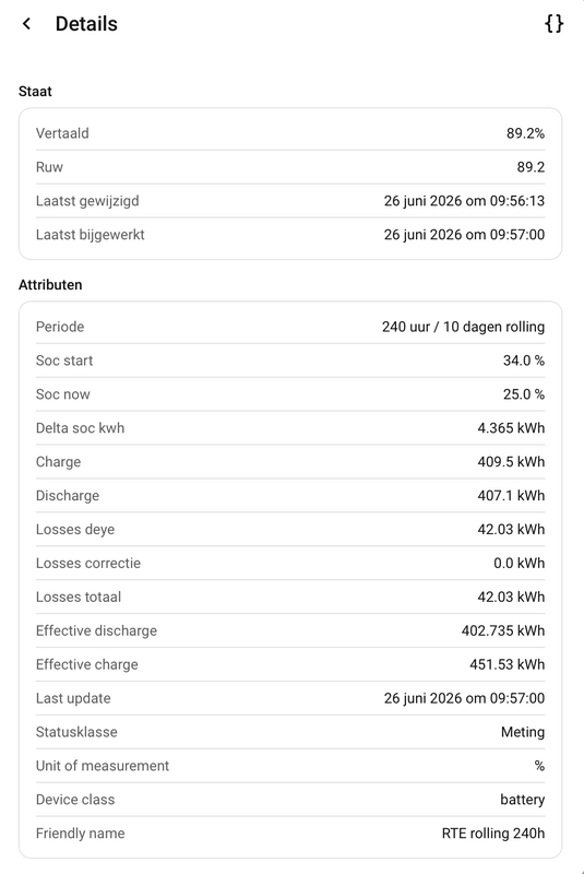

@blue eyes
Zo meet ik de verliezen.
P1 is de P1 dongle aan je EAN.
De Refoss is de 3 fase meting aan de LOAD van de Deye, waarna alles naar mijn huis gaat. (in off grid) Ik heb die Refoss klemmen zo goed als mogelijk gekalibreerd op basis van verbruikers met een bekend opgenomen vermogen. Bijv een COP1 kachel met diverse standen.
Zo weet je exact wat er in gaat, en ook wat er weer geleverd wordt - samen met inverter_battery_power- aan vermogen en energie.

Die log ik vervolgens over de telkens 240 voorliggende uren, samen met de SOC wijzigingen in dezelfde periode:

RTE over de afgelopen 10 dagen (240 uren)

          soc_start: "{{ states('sensor.soc_240_uur_geleden') | float | round(1) }} %"
          soc_now: "{{ states('sensor.inverter_battery') | float | round(1) }} %"
          delta_soc_kwh: >
            {{ ((states('sensor.soc_240_uur_geleden') | float - states('sensor.inverter_battery') | float)
               / 100 * 48.5) | round(3) }} kWh
          charge: "{{ states('sensor.charge_240u') | float | round(2) }} kWh"
          discharge: "{{ states('sensor.discharge_240u') | float | round(2) }} kWh"
          losses_deye: "{{ states('sensor.deye_verliezen_240u') | float | round(2) }} kWh"
          losses_correctie: "{{ states('input_number.losses_correctie_waarde') | float(0) | round(2) }} kWh"
          losses_totaal: >
            {{ (states('sensor.deye_verliezen_240u') | float
               + states('input_number.losses_correctie_waarde') | float(0)) | round(2) }} kWh
          effective_discharge: >
            {{ (states('sensor.discharge_240u') | float
               - ((states('sensor.soc_240_uur_geleden') | float - states('sensor.inverter_battery') | float)
               / 100 * 48.5)) | round(3) }} kWh
          effective_charge: >
            {{ (states('sensor.charge_240u') | float
               + states('sensor.deye_verliezen_240u') | float
               + states('input_number.losses_correctie_waarde') | float(0)) | round(3) }} kWh
          last_update: "{{ now().strftime('%Y-%m-%d %H:%M') }}"
Daarbij kun je in wezen de correctie helper negeren. Die had ik er eens ingezet om fouten mee af te vangen.
Ik kan hem eventueel in de startpost zetten.
Momenteel heul erg veel direct PV verbruik de afgelopen week, dus de Deye hoeft weinig te doen, derhalve lekker RTE :+
Afbeeldingslocatie: https://tweakers.net/i/x9OecxHiXEHmtUOnDDyYd7vXk3o=/x800/filters:strip_exif()/f/image/M7cujKb4WtsjHjdVkLdsSzc6.png?f=fotoalbum_large
Het komt er dus op neer dat je iets in de accu stopt, en er weer uit haalt, Dat is puur het conversieverlies, maar je waarschijnlijk ook nog een ander SOC hebt. Hoe groter je accu, hoe groter dat effect. Van de andere kant: Hoe grote de tijdspanne waarover je meet, hoe kleiner het effect.
Daarnaast stuurt de Deye iets aan geconverteerd vermogen eruit, en dat meet ik na met de 3f meting. De Deye meting uit Solarman is wonky, en meet die, zoals je in mijn vorige screenshots zag, wat optimistisch.
Namelijk 123 kWh gemeten, vs ca 102 kWh volgens de Deye. je zou dus ook kunnen zeggen: ik pak de Solarman gegevens lange termijn, maar tel daar 15% bij op.
