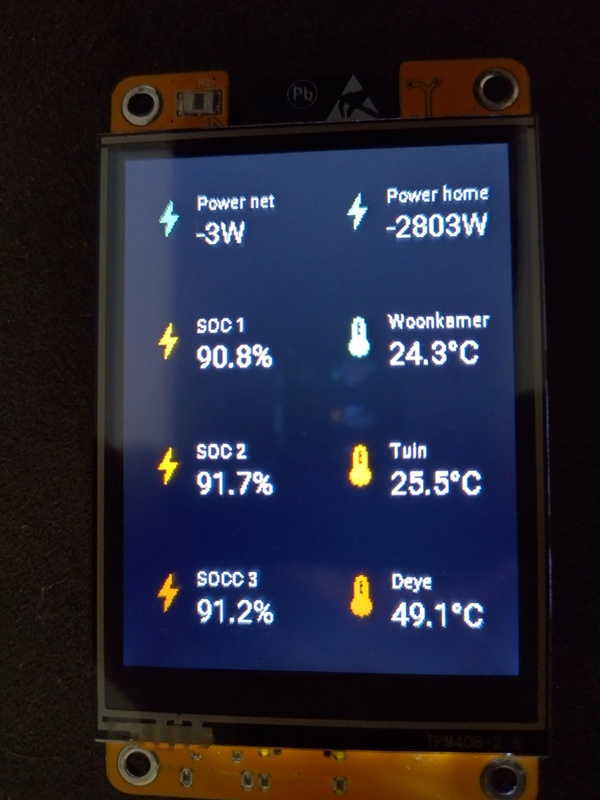

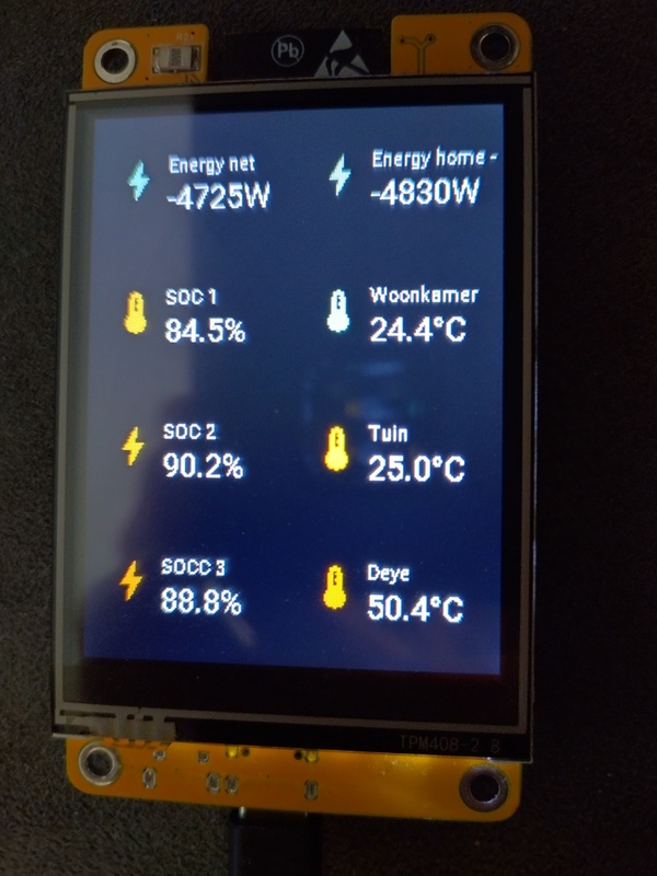

Work in progress, SOC 1 begint met een flash symbool en krijgt opeens een thermometer :+
Afbeeldingslocatie: https://tweakers.net/i/z8Gw88mpurLaI5R8XsCUJdQLo5s=/x800/filters:strip_icc():strip_exif()/f/image/Ra8WzXRNR64FcFNnWWAI8TyX.jpg?f=fotoalbum_large
Opgelost ;)
Afbeeldingslocatie: https://tweakers.net/i/aB83vxD85-vleCRZK0GddK_1Nes=/x800/filters:strip_icc():strip_exif()/f/image/MZbMKakU8ACAZ1DCUvhqTPmO.jpg?f=fotoalbum_large
Als het goed is verandert de icoon kleur, er zijn 3 drempels bijv. groen met SOC = 100% en rood bij 10%.
[ Voor 44% gewijzigd door Speedy-Andre op 28-06-2026 15:14 ]

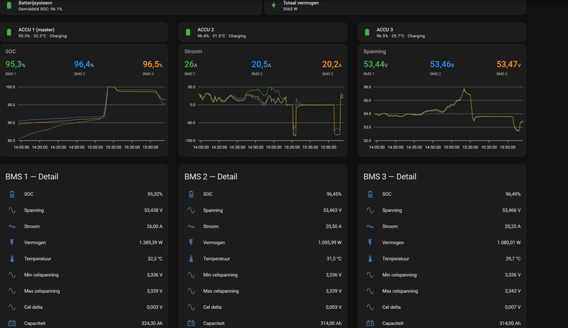

Om de verveling te doden, nieuw accu dashboard gemaakt (en ja, amperes verschillen fors - vraag al gesteld :D . Maar, ook duidelijk te zien, de verschillende vermogens)
Afbeeldingslocatie: https://tweakers.net/i/2U9ncmR-fhtNj7VhEHnYrGeWm9U=/x800/filters:strip_exif()/f/image/4UfQZjyBUrbxMP7kHffLOBPf.png?f=fotoalbum_large
[ Voor 12% gewijzigd door blue eyes op 28-06-2026 21:01 ]

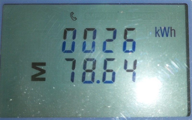

Als je maar weet welke waarin zat, je kan er niet 2 omwisselen met RS485 tenzij je het aan beide kanten doet.
Tuurlijk maar dat is met de gekleurde draden makkelijk, fototje bij de eastron en in de deye zitten ze op wagoblokjes om te splitsen. Dat ziet er wat gammel uit maar eenmaal goed geklemd zonder beweging zou het wel goed moeten gaan. Het probleem zit dus of in de eastron zelf of in 1 van de 2 aftakkingen die BE gemaakt heeft in de Deye denk ik en daar kan ik niet veel mee zelf.
Ziet er goed uit! Wil je de yaml delen?

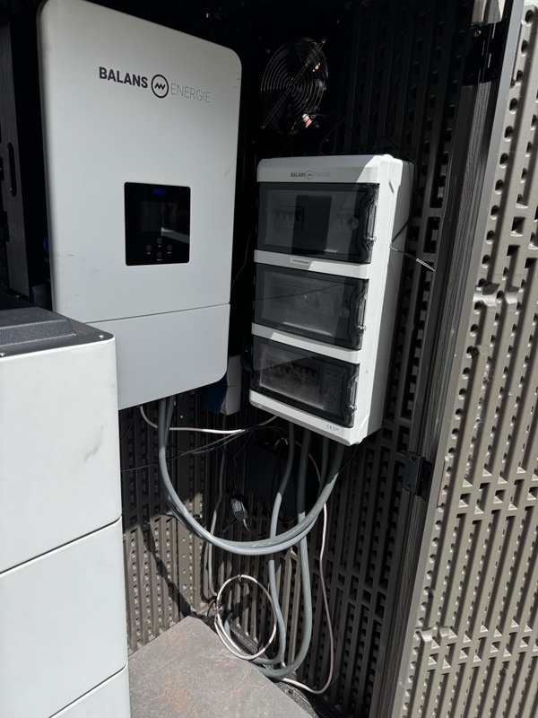

Ronald schreef op zondag 28 juni 2026 @ 21:54:
Net deze geprint in ABS voor @Borduif81
Prima print voor als je de voorkeur hebt voor op de omvormer.
Is er al consensus over wat het efficiëntst is?
Boven of onder?
Kan je deze print ook gebruiken om met een kanaal/buis af te zuigen zoals @paQ eens liet zien?

  • blue eyes
  • Laatst online: 08:00
fenrir schreef op zondag 28 juni 2026 @ 22:04:
Code heeft 5000 karakters te veel......
Ik heb een kaart gemaakt met 2 accus, dan kan je deze zelf verder aanpassen.

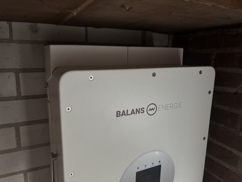

  • Ronald
  • Laatst online: 11:03
@Puppetmaster Het voornaamste is debiet door de omvormer jagen. Dus boven of onder zou niet veel uit moeten maken.
Denk niet dat dit een handige print is voor aansluiten op buis ;-)

Is de ruimte boven de 3D print niet te laag?

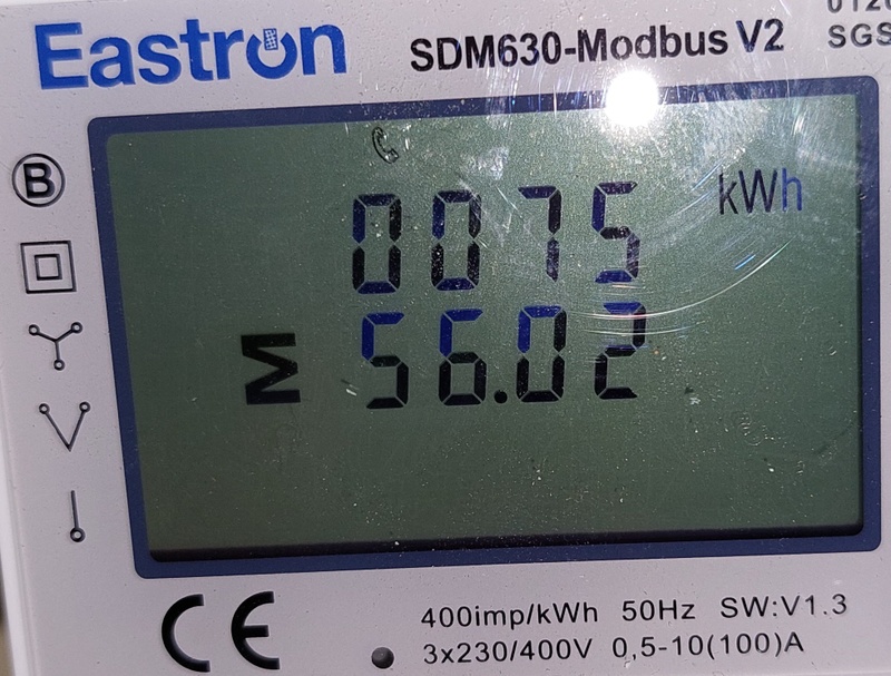

Het is wel bekend dat rj45 stekkers monteren niet altijd goed gaat, mogelijk door 1 soort te gebruiken terwijl er verschillende zijn voor kabels met een vaste kern of een soepele. Gaat doormeten goed dan blijven de koppelstukjes of de usb module over. Op de Eastron zou je een telefoon moeten zien (groot genoeg?).
Afbeeldingslocatie: https://tweakers.net/i/g8H1dtEvw1w6GNcTp-idYiFyyTA=/800x/filters:strip_icc():strip_exif()/f/image/AmDhJmoSkxtjWA3xN67cC2jd.jpg?f=fotoalbum_large
Zou dit ook geprint kunnen worden met PETG?
  • fenrir
fenrir
0xygen500 schreef op zondag 28 juni 2026 @ 22:18:
Ik heb PETG gebruikt voor een houder aan de onderkant, gaat al meer dan een maand prima.
  • Ronald
@0xygen500 Ja, maar met de temperatuur die de Deye op zijn eigen koeling haalt zit je wat dicht bij het punt dat PETG plastisch wordt... dus gekozen voor ABS.
Onderzijde zie ik minder probleem met PETG
[ Voor 12% gewijzigd door Ronald op 28-06-2026 22:21 ]
  • Ronald
blue eyes schreef op zondag 28 juni 2026 @ 22:15:
Ja, maar deze print is niet voor mij ;-)
  • 0xygen500
  • Laatst online: 12:20
Ronald schreef op zondag 28 juni 2026 @ 22:20:
Ja dat is 65-70 graden toch? Vroeg het omdat ik hier geen abs heb liggen :+
  • Ronald
@0xygen500 Dan zou ik als het even kan een onder gemonteerde print zoeken: Ik heb deze geprint liggen: https://www.printables.co...lterung-deye-81012k/files (in ABS... heb er zat van en die 5kilo Sunlu rollen kosten erg niet veel)
Met https://nl.aliexpress.com...XXIw&gatewayAdapt=glo2nld als voeding... (Even zoeken, ik had hem voor <€1,50) : Triggert een USB PD adapter naar 12V (of wat anders, dipswitches) ... werkt met een IKEA adapter.

  • ibak
  • Registratie: Augustus 2025
  • Laatst online: 04:29
Speedy-Andre schreef op zondag 28 juni 2026 @ 22:17:
Bedankt Speedy Andre, ik heb wel het telefoon icoontje, wat betekent dat ?Afbeeldingslocatie: https://tweakers.net/i/Q94M-yUNAJQtnmw3QwLKUeWh7uY=/800x/filters:strip_icc():strip_exif()/f/image/c6NfYmHfqFBIggtnWjyAbjeR.jpg?f=fotoalbum_large
  • Speedy-Andre
  • Laatst online: 12:17
Speedy-Andre
Sony ZL, XA, Nokia XR20
ibak schreef op zondag 28 juni 2026 @ 22:36:
Bedankt Speedy Andre, ik heb wel het telefoon icoontje, wat betekent dat ?[Afbeelding]
Dan heeft ie verbinding met de modbus, of het lijkt tenminste zo. 1 draad los en hij zou uit moeten gaan.
[ Voor 4% gewijzigd door Speedy-Andre op 28-06-2026 22:39 ]

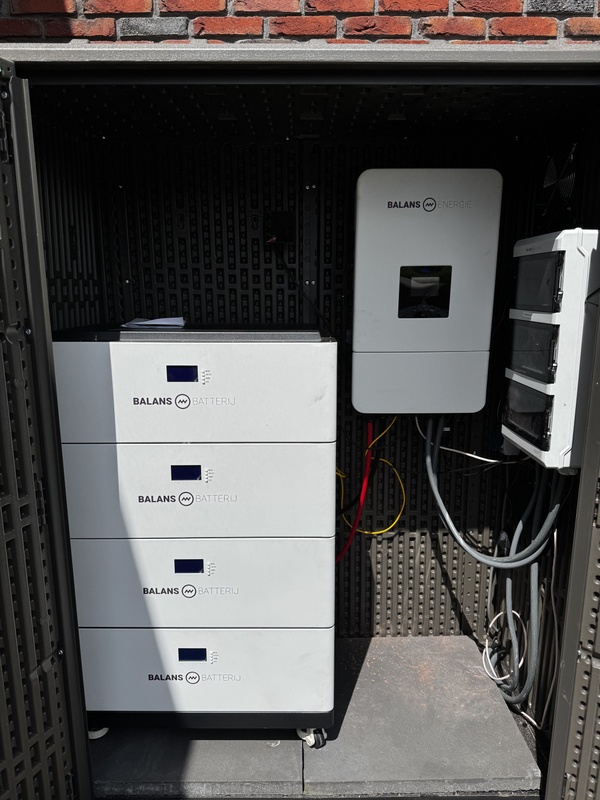

Vanochtend m’n installatie door team Friesland gekregen!
Heel aardige en naar mijn lekenblik erg kundige vaklui. :)
Ze waren niet zo blij met de Lifetime Shed, omdat ik én een extra module heb én off-grid is het allemaal wat krap. Ook konden ze de kabels minder mooi wegwerken.
Maar het goede nieuws is dat het er met wat creativiteit allemaal wel inpast en m’n ventilator op een ideale plek zit voor de Deye.
De grootste uitdaging zat hem uiteindelijk in de kruipruimte, de opneming naar de meterkast was wat krap en er stond een laag water in.
Het resultaat:
Afbeeldingslocatie: https://tweakers.net/i/ilq1VSv8XxqYUqtJB04C1Vt4qhg=/x800/filters:strip_icc():strip_exif()/f/image/3se6SmL4nYhK0yVUx8QbeUkQ.jpg?f=fotoalbum_large
Afbeeldingslocatie: https://tweakers.net/i/9UiVSf0yBwzopW32xFl54_honKc=/x800/filters:strip_icc():strip_exif()/f/image/vO3UqRCcjl5aFMGYKKSxMyyq.jpg?f=fotoalbum_large
Ik ben er blij mee!

Afbeeldingslocatie: https://tweakers.net/i/1OmhJn3M-XOIHieIJWKsmm85LPg=/x800/filters:strip_icc():strip_exif()/f/image/a5Pft6s3Gc4Z6oEuWO4biFoW.jpg?f=fotoalbum_large
Ik had iets wat ik nog niet eerder had gezien. Rond 13.20 een export, maar ipv dat mijn PV lijn naar beneden ging om te exporteren kwam alles uit de accu. Waar mijn PV opbrengst op dat moment heen ging is niet duidelijk...of zie ik het nou helemaal verkeerd?
15600 Wp Canadian Solar aangesloten op Deye 12 kW omvormer. 48,2 kWh LFP batterij van Balans Energie.
  • jeeedeee
  • Laatst online: 12:41
@E-Transitie PV gaat toch naar het net? Heel klein beetje uit de accu erbij....

jeeedeee schreef op maandag 29 juni 2026 @ 13:53:
Ja stom van mij, natuurlijk
E-Transitie schreef op maandag 29 juni 2026 @ 13:56:
Ja stom, van mij, natuurlijk
No problem, het ziet er ook wel gek uit met een dergelijke korte activatie en het is warm :+

  • Magreet1
Puppetmaster schreef op maandag 29 juni 2026 @ 13:37:
Het resultaat:
Ik ben er blij mee!
Ziet er goed uit. Is jouw kast verankerd aan de muur? Of staat hij los? Kan de kast het gewicht van de omvormer dragen? Welke maat heeft jouw kast precies?

  • Puppetmaster
  • Laatst online: 07:21
Magreet1 schreef op maandag 29 juni 2026 @ 14:44:
Het kastje is nu wel verankerd middels de Deye. ;)
Die is aan de muur bevestigd, door de achterwand heen.
Het off-grid kastje zit met bouten door het wandje.
Dit is hem:
https://m.joybuy.nl/dp/li...t-rough-cut-5125/10066215
@paQ was de eerste hiermee.
It seems that males are allowed to exist after all, because they help females get rid of deleterious mutations...

boredgeestje schreef op maandag 29 juni 2026 @ 10:19:
Heb ik al sinds de installatie (dec ‘25). Zou volgens BE met een EMS firmware update verholpen gaan worden, systeem functioneert normaal.
Bedankt @boredgeestje ! Maar dat is toch vreemd want die Eastron meter communicatie is toch niet overbodig? Hebben we dan gedoe met afrekeningen als ze de meetresultaten van de Eastron niet zien?

ibak schreef op maandag 29 juni 2026 @ 15:59:
Wie zegt dat hij niet functioneert, als je op het dashboard bij netaansluiting getallen ziet dan werkt het.
Dat het EMS fouten rapporteert is een bug die er kennelijk nog altijd is (ik zie het af en toe ook).
Het kan zijn dat hij 5 van de 100 keer iets mist en dat dan meldt.
  • paQ
Als hij niet zou communiceren kun je ook geen NOM draaien.
Ergo: misschien communiceert hij niet rechtstreeks met de EMS, maar nog wel met, en dus via de Deye.

  • Dirkga
  • Registratie: November 2022
Puppetmaster schreef op maandag 29 juni 2026 @ 15:38:
Dit is hem:
rare vraag van mij (ik ben ook een rare :P )
Wat zijn de afmetingen van de off-grid kast?
Ik wil die namelijk niet in het schuurtje maar in meterkast binnen uiteraard.
Ik zie wel dat ik enorm aan het overdrijven ben met mijn buiten "stroomhuisje" uit sandwichpanelen en op een gestorte betonvloer |:( ach ja nu alles in huis is gaan we het bouwen ook.
op 1 september ben ik aan de beurt d:)b d:)b
Het ziet er wel netjes uit zo. ;)

Dirkga schreef op maandag 29 juni 2026 @ 18:29:
Hij meet 30 breed bij 60 hoog.

  • epicfailguy23
  • Laatst online: 09:00
Zo ik ben een beetje laat bij het feestje maar sinds vandaag de Lilygo draaien :)
Ik heb mijn installatie sinds november dus nog op de oude manier aangesloten. (van boven naar beneden) en je ziet hier toch wel duidelijk waarom dit niet de manier is.
Afbeeldingslocatie: https://tweakers.net/i/Dd0FP1GpoTADfwyGNrAfV7tY-3U=/800x/filters:strip_exif()/f/image/qkEpj9BI77QvQdYLX4nROYsl.png?f=fotoalbum_large
Dus ik zal dit weekend toch even de kabels omgooien. Vindt ik toch deels spannend (pun intended) het gekke is voor 400V 50A AC heb ik niet zoveel moeite mee, voor 50ish volt met 600A DC toch wel wat meer voor mijn gevoel :+ Helaas ook geen moment sleutel, maar daarmee is hij in het begin ook niet vast gezet.
Maar ik zal netjes het stappenplan dat in het vorige topic is genoemd volgen en met gezond boeren verstand en een gezonde doses respect voor DC zal het wel zo geklaard zijn :7
Die vloer is zo gek nog niet met dat gewicht erop.
Off-grid kan best compact als je de boel een beetje vereenvoudigt.
Afbeeldingslocatie: https://tweakers.net/i/mLmgdupEOxxyK9Wptfd4aaS95xg=/x800/filters:strip_icc():strip_exif()/f/image/vdRIz1Q7tqLGCH3WksVKZTB7.jpg?f=fotoalbum_large
Afbeeldingslocatie: https://tweakers.net/i/vRXglD3nfbh-uQZMjK9N5tQU8Xk=/x800/filters:strip_icc():strip_exif()/f/image/LqpJsJsIVf7DTZRUdeyq0uHC.jpg?f=fotoalbum_large
Voor de omvormer komt bij de standaard installatie een schakelaar (geel/rood) en verder niets.
Ik heb er een 'enorme' kast rechtsonder bijgeplaatst met 1 ABB C50 schakelaar waar de 10mm2 op zit.
In de meterkast ben je maar 12 posities kwijt aan de Eastron meter, een alamat die BE beiden plaatst en een 1-0-2 schakelaar (Chineesje voor 63A of een Hager sft440 omschakelaar).
Ik ga er van uit dat er al een 3-fase hoofschakelaar is (bij mij links onder een Hager).
Voor het mooie kan er een overspanning blokje bij wat BE tegenwoordig doet, echter schakel ik toch eerst alle groepen uit voor ik iets met de 1-0-2 doe (groepenkast op de BE Eastron of de Deye LOAD).
De 2e Eastron rechts meet wat er naar de groepenkast gaat, hoeft niet en mag wel.

Netjes, heb je de off-grid zelf gedaan of is dat via BE?
Die tweede eastron vindt ik namelijk wel een must, vooral omdat ik in HA mijn huisverbruik meet op alle apparaten. Daarvan geeft de P1 meter nu natuurlijk niet meer adequate gegevens omdat hij alles wat via de slimme meter gaat "meet". zo`n tweede eastron (eventueel de sdm630 met wifi) kan dan in HA dienst doen als "hoofdaansluiting" voor het eigen huisgebruik..
Als zo`n Off-grid kast inderdaad maar 30 bij 60 is dan heb ik denk ik voldoende ruimte in de meterkast om die daar bij te laten plaatsen. Dat is toch een prettigere plek dan buiten bij de omvormer en accu, zeker in de strenge winter. :*) :*)

Puppetmaster schreef op maandag 29 juni 2026 @ 20:42:
Dank je (y) (y) (y) ;)

Dirkga schreef op dinsdag 30 juni 2026 @ 00:36:
Ik vind/vond off-grid veel te duur bij BE en ik heb op kritische plekken liever geen Chinees spul.
Ze hebben alleen de extra kabel geleverd en van a naar b getrokken.
De groepenkast heb ik zelf geplaatst voordat BE kwam, ze mochten hun spul van de standaard installatie erin schroeven en ik kon ruim €1000 in m'n zak houden.
