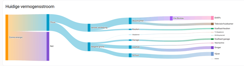

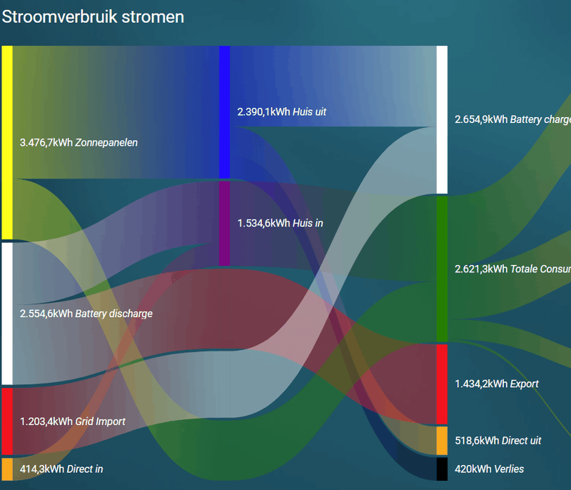

Ikzelf heb offgrid installatie, en dus kon ik mijn eigen Sankey maken met alle inputs en outputs.
De huis uit en huis in, zijn de waardes vanuit mijn HomeWizard die dus tussen Meterkast en Batterij in zitten. Ik beschouw de batterij dus buiten mijn huis.
Meest links zijn alle inkomende bronnen. Middelste huis in/uit is exacte meting, rechterkant is dus alles wat ergens heen gaat.
Afbeeldingslocatie: https://tweakers.net/i/_g4iu5U9-nTDifUq4Khlc27mIoM=/800x/filters:strip_exif()/f/image/0SE8PGQq4N8c01EkZiIkvCXb.png?f=fotoalbum_large

off-grid erbij genomen, dus een sdm530 (3f mid meter van homewizard in dit geval) is wel wenselijk net voor de bestaande meterkast vanaf de ats. dat vermoeden had ik al. en dan die mid meter in HA als hoofdaansluiting aanwijzen neem ik aan? de Enphase wordt al via eveneens een sdm630 gemeten wat er werkelijk aan bruikbare opwek is en in HA als PV bron opgegeven.
Toppie dan vlak voordat ze komen die 3f meter bij Homewizard bestellen en vragen of ze die er meteen tussen hangen.
bedankt voor jouw uitgebreide antwoordt Get!em d:)b (y) ;)

Nee, in HA energy board is de nieuwe HW3F niet de hoofdmeter. Tenminste, dat is mijn keuze. Als je dat wel doet, kun je in het energyboard je batterij niet configureren (want buiten je huis systeem). Ik heb gekozen om gewoon de p1 als hoofdmeter te houden in energyboard en de batterij ook te configureren. vervolgens heb ik de verliezen als "verbruiker" gedefinieerd.
Je krijgt dan een aardige indicatie in het Energy board.
In HA zul je wat trucs moeten uithalen om zo'n overzicht als ik ervan te maken. Die staat dus los van het Energy Board, maar werkt wel net zo goed en gebruikt ook de periode-selector ervan.
Ik gebruik daarvoor de HA Sankey via HACS waarin je je eigen energie systeem modelleert met dus die HW3F er nog bij tussen voor exacte consumptie waardes (omdat dus die van HA default energy niet goed werkt in onze offgrid met die extra meter).
Evenals in EVCC als je die hebt.
En inderdaad, ik heb gewoon de HW3F aan de monteurs van balans gegeven, met het verzoek die ertussen te zetten. Je krijgt wat kosten via de meerwerklijst.

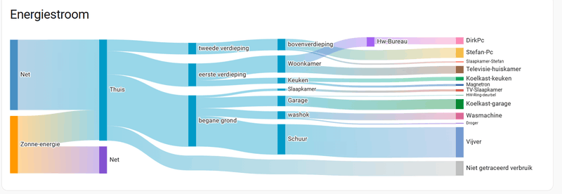

in HA zie ik nu dit omdat ik nagenoeg alles in huis realtime monitor, en dat graag wil blijven doorzetten, waardes via via zoals van de Deye e.d. vertrouw ik niet vandaar ook destijds de SDM630 op mijn enphase systeem en op mijn hele oude mastervold systeem dat nog maar goed is voor 500kWh per jaar zit er een 1 fase variant op. :P ;)
Afbeeldingslocatie: https://tweakers.net/i/XYklm5F3SABtj-5yTYiU4JYYqTU=/800x/filters:strip_exif()/f/image/DWo1dyEmBwc6G2IwtHCdXivP.png?f=fotoalbum_large

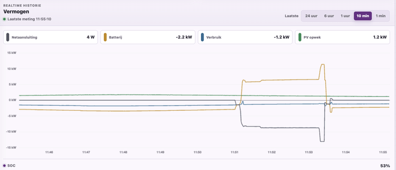

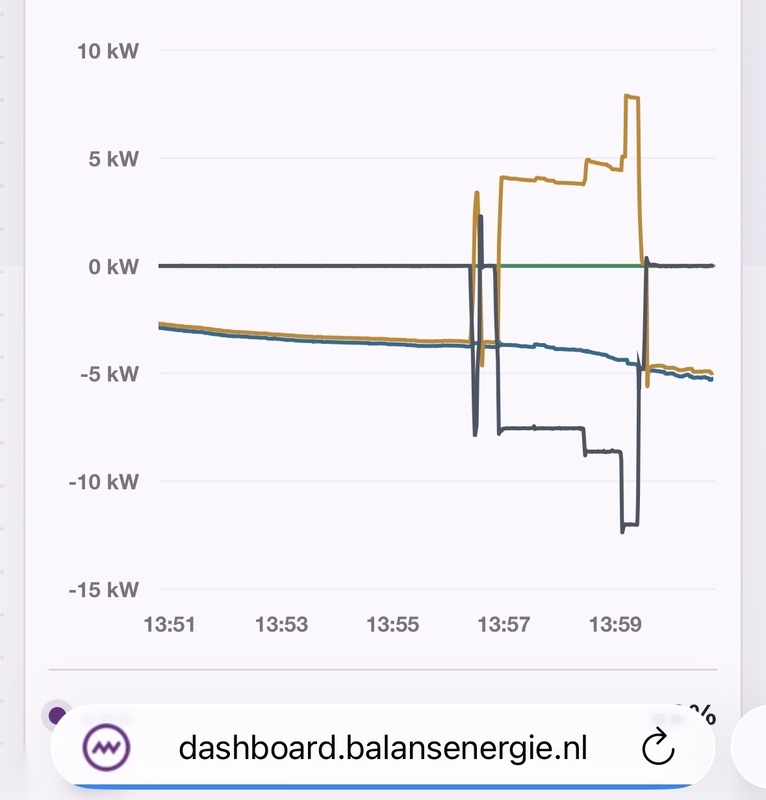

Ey.... waarom pakten we die 40 cent (kaal) net niet qua export? Geen regeltoestand, prima vergoeding en soc boven de 40%. Had ook prima een aFRR kunnen worden toch?
Het hele duurzaamheidsalfabet: EVWPPVTBVVWHAEVCC
  • Ronald
Ik sta SOC 28%... maar die 40ct had wat mij betreft er wel uit gemogen...
Maar het opregelvermogen was maar enkele 10-tallen MW... wellicht is dat een factor?

Anotherone -15 cent, regeltoestand afregelen, en er is geen batterij actie.... wat een passiviteit? Mijn automation voor PV afschakelen wordt zelfs getriggerd door de prijs nu....
[ Voor 10% gewijzigd door Get!em op 30-06-2026 11:31 ]

Bij mij heeft hij wel die -15ct gepakt... Wel een rare, uit het niets naar 500MW afregelen... Iemand de verkeerde aan-knop ingedrukt?
AFRR "binnenkort"
En nu opregelen tegen nog steeds -15ct... succes daarmee Tennet 8)7
(Slaat uiteindelijk wel om naar +15)

Ok, dat wordt nu natuurlijk wel onhandig vergelijken. Sommigen in aFRR, sommigen niet in aFRR. Van degene wel in aFRR wordt de actie per installatie anders.
Vandaag is het geheel passief hier, geen imports, geen exports tot nu toe. Prognose op balansdashboard is dat ik niet boven de 60% ga komen.
Edit terwijl ik dit typ een aFRR export actie bij 10 cent kaal.... en een verwachte regeltoestand 2 (die voor aFRR niet uitmaakt...).

Hier alleen begin van de ochtend wat imports omdat ik de accu leeg had getrokken met de auto... Net wel een kortstondige aFRR activatie? Afbeeldingslocatie: https://tweakers.net/i/n509zzhzXlaMJbt6tdP65Y0ruEk=/800x/filters:strip_exif()/f/image/8vwgB0glIXsENCjtuK7YVPbF.png?f=fotoalbum_large

  • blue eyes
  • Laatst online: 15:08
Hier was al een activatie aan de gang, net aan het afronden, 1 - 2 minuten mee kunnen pikken :D

ik heb de volle 5 min mee gepakt zo te zien :)
Nu nog steeds exports as we speak.
12,4kWp zon: Z.O. 6300WP Z.W. 6160WP |Balans energie 48,2kWh batterij |

  • JackOat
  • Registratie: April 2023
  • Laatst online: 15:55
Dbm12 schreef op woensdag 1 juli 2026 @ 13:00:
Ik denk niet dat het aFRR is. Ik heb nu ook de 80% bereikt en hij gaat per direct exporteren op 12 kW. Op 78% stopt hij weer en op precies 80% gaat hij weer volle bak exporteren op 12 kW. Denk dat het gewoon een SOC threshold is in combinatie met de prijzen.
Jammer, had vandaag wel weer even richting de 100% gewild. Al het overschot kan dan prima het net op. Dat heeft min of meer hetzelfde effect, behalve dat je batterij even kan balanceren.
Zelfde beeld hier, wel met export op 16 kW. (PV 8 a 10kW, restant uit accu) En hier nog geen aFRR actief.
Edit; nu voor de 6e maal sinds 11.50
  • Wolly
Hier ook, soc bereikt 80% en batterij begint te leveren aan het net.
Heeft niets met een aFRR activatie te maken behalve dat ze blijkbaar capaciteit willen vrijhouden.

Gemiddeld 60% hogere day ahead prijzen in juni in vergelijking met juni 2025.
Afbeeldingslocatie: https://tweakers.net/i/8j9_z3D7AKMcXqt4CgL8n-VdQBI=/800x/filters:strip_icc():strip_exif()/f/image/9tcf52OMpFeLSpTLH7Ba8grI.jpg?f=fotoalbum_large
Hier staat dus 11 cent gemiddeld kaal.
Op mijn dashboard van balans staat (tot 29juni) dat mijn persoonlijke gerealiseerde inkoop 2,5cent was en verkoop 19,7cent kaal.
Toch best een prima resultaat.
