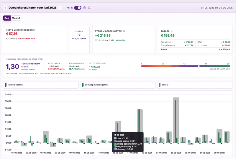

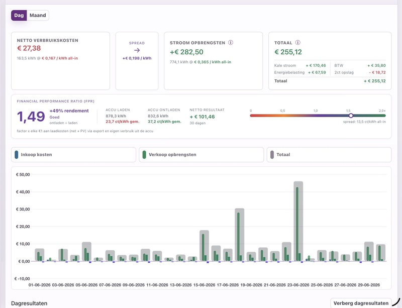

Niemand nog met de maandcijfers van juni (zoals nu in dashboard staat) ?
Hier een resultaat van (met PAQ plugin) all-in van €37,30 verbruik en €254,61 opbrengsten, dus €217,3 saldo incl bel/btw..
724kWh huisconsumptie (incl auto laden) en 1469kWh PV productie. Stel dat ik puur NOM had gedraaid zonder te handelen / inkoop en al mijn consumptie uit batterij had kunnen halen, dan heb ik dus €217/745kWh = 29 cent per overschot kWh gehad. Not bad...
Het hele duurzaamheidsalfabet: EVWPPVTBVVWHAEVCC

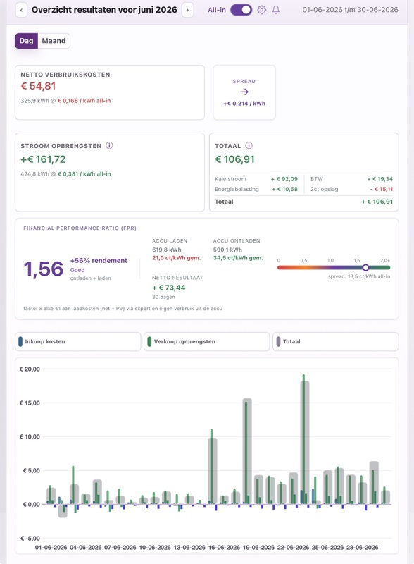

318 euro, weer 10 euro per dag, een kopie van Mei. Kosten 30 euro, opbrengst 348 euro, alles met de paQ plugin. Uitschieter was natuurlijk de 23e, bijna 60 euro op 1 dag. En dan alles x 0,3 :P
Productie is 1734 kWh, verbruik inclusief auto is 810 kWh
Edit want offtopic. Met de ERE's erbij is het best een lucratief verhaal zo. Er is (maar) 256 kWh in de auto gegaan deze maand x 12 cent op het Zeres platform is ook weer bijna 31 euro

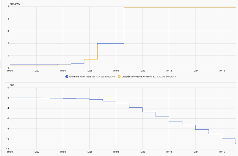

  • Registratie: April 2023
  • Laatst online: 08:44

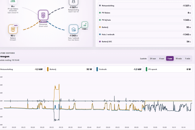

Hier net 25 minuten ingekocht , terwijl ik geen enkel probleem heb de accu met PV op 100% te krijgen. Prijs volgens mij 0,0045/kWh.

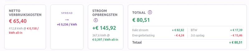

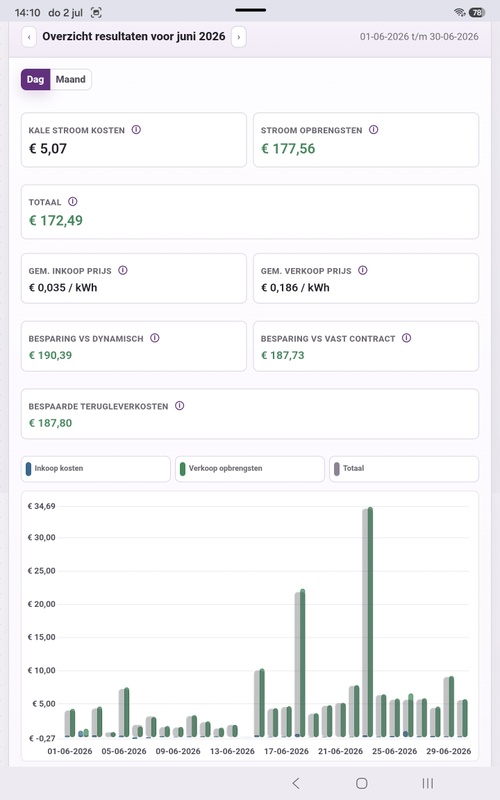

Jeetje wat een resultaten bij jullie! Ik zou willen dat ik zoveel PV had.
Volgens de Huawei omvormer had ik in juni 466 kWh PV productie.
Volgens de het dashboard (met plugin) heb ik in juni uiteindelijk meer ingekocht dan verkocht.
Afbeeldingslocatie: https://tweakers.net/i/7u0CSBfRiY6cU13LT2V7aDueFnE=/800x/filters:strip_exif()/f/image/iPgPrqgQIjYvZAzbywq6fV5u.png?f=fotoalbum_large
Batterij opgeladen:629,6kWh
Batterij ontladen:612,8kWh
Import:408,1kWh
Export:368,0kWh
PV opwek:61,9kWh
Verbruik:203,2kWh
Ik zie eigenlijk niet veel terug van die PV productie, het grootste deel lijkt verdwenen te zijn in het dagelijkse verbruik, daarnaast is er een klein deel geregistreerd als overschot/productie door het systeem.
Ook vanuit het systeem was er toch wel een aardig huisverbruik geregistreerd. dus er bleef niet veel over om te exporteren voor die mooie tarieven.
Uiteindelijk met een mooie spread verder wel een mooi positief resultaat.

En toch heb jij lagere inkoopsprijs en hogere verkoopsprijs per kWh dan ik. In dit geval zie je dat er toch mooie prijzen zijn gerealiseerd in de kortere piekmomenten.

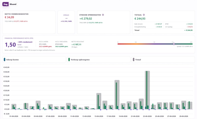

Hier dan ook nog even de resultaten; niet geheel ontevreden, en aardige prijs gerealiseerd. Afbeeldingslocatie: https://tweakers.net/i/QrSprorXsuOJUcs2jXY3_ZflmQ0=/800x/filters:strip_exif()/f/image/InX8mZeWbO9ZaUnhQ3UWmSLB.png?f=fotoalbum_large
Hier ook de eerste aFRR imports te zien vandaag, ben benieuwd voor welke prijs die kWh straks weer verkocht worden. En of er dan ook deals te voorschijn komen. Het is hier bewolkt, SoC inmiddels 40%. Eind van de dag gaat de zon nog schijnen, en de auto is niet thuis, dus ze mogen bij 50% straks wel stoppen met inkopen...

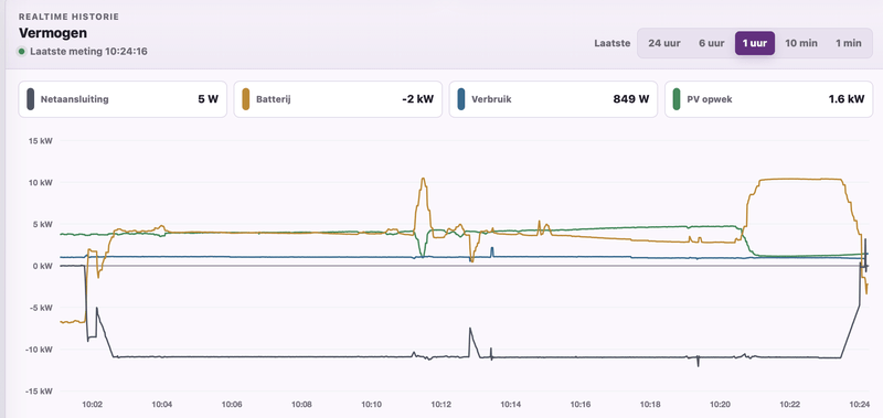

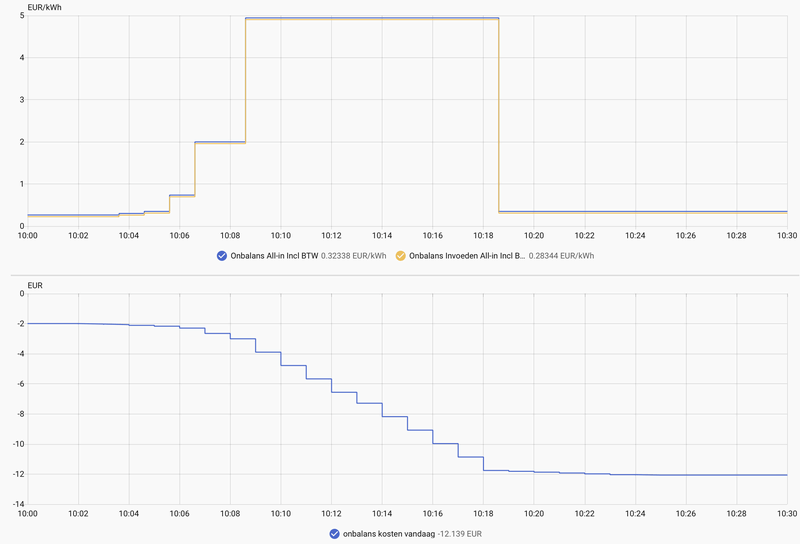

Inderdaad, erg fijn. Hier een import van ongeveer 8,8kW die al meer dan een uur duurt, 4 minuten pauze en door op 6,5kW

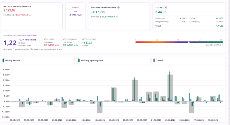

Ik ben niet geheel ontevreden deze maand, behalve dat het weer een periode tegen heeft gezeten.
Afbeeldingslocatie: https://tweakers.net/i/WP_W97ou4ILexMank6YblB53Bf8=/800x/filters:strip_exif()/f/image/XqRh2cQyADNrBF4c6vtBLD6q.png?f=fotoalbum_large

Moby schreef op donderdag 2 juli 2026 @ 12:44:

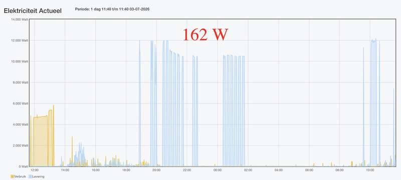

bijzonder. hier gebeurt eigenlijk geen kont :?
  • Moby
Moby
Iets te zeggen? Nou en!
paQ schreef op donderdag 2 juli 2026 @ 12:58:
Persoonlijke profielen aan de gang denk ik. Het zal steeds lastiger worden om patronen te herkennen die voor iedereen gaan gelden. Extra info: SOC 41, auto aan de lader op 3,5kW. Auto moet vol, maar heb geen haast. PV doet weinig hier, nog maar 10 kWh binnen gehaald

Staat hier al een uurtje te importeren op een laag pitje (5KW)
  • Get!em
Get!em
Oh die ja!
Hier ook al veel import.

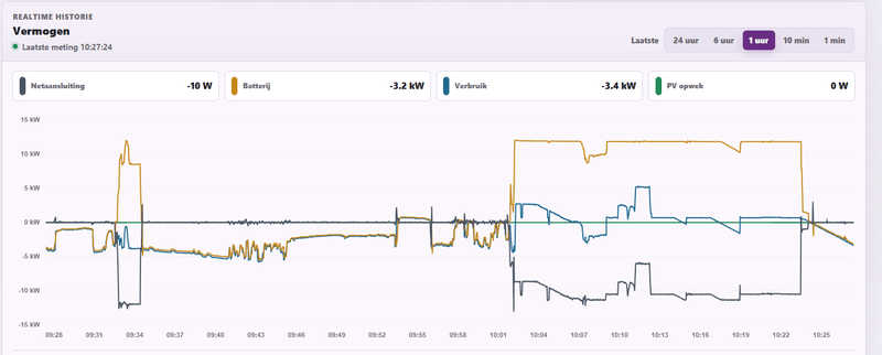

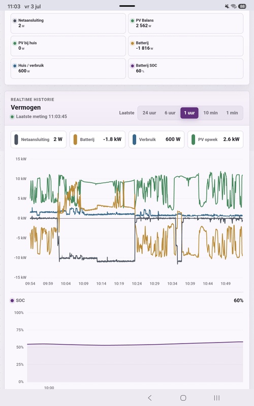

Net even getest wat er gebeurt als er een 6kW aFRR activatie is en je het huisverbruik opschroeft.
Auto eerst op 6kW geladen. P1 import blijft 6kW, batterij gaat bijna niks meer doen, en alle stroom wordt doorgelust naar de EV charger.
Daarna EV charger naar 11kW gezet (ik kan dat on-the-fly tijdens sessie aanpassen). De p1 import blijft 6kW, en de batterij wordt nu ook ontladen voor 6kW.
En binnen minuten daarna werd de aFRR import afgerond, dus test afgelopen :).
Edit, weer een import, nu met 7,7kW. Batterij blijft ondersteunend ontladen worden, zolang ik 11kW de EV in pomp.
[ Voor 10% gewijzigd door Get!em op 02-07-2026 13:15 ]

Hier zijn mijn resultaten van afgelopen maand. juni heeft zich uiteindelijk toch nog kunnen meten aan Mei tegen alle verwachtingen in. Ben benieuwd wat juli in petto heeft.
Afbeeldingslocatie: https://tweakers.net/i/1q-Ktk7WBgd1SIn9fn-V0-ylJGw=/800x/filters:strip_icc():strip_exif()/f/image/borJlipjFyaNqY8o0hkKfOIh.jpg?f=fotoalbum_large

Afbeeldingslocatie: https://tweakers.net/i/dCC6OyjTVMNukKHASReFfILnOAg=/x800/filters:strip_icc():strip_exif()/f/image/nXhrwwiaGEuNUkEkNIvz45Kk.jpg?f=fotoalbum_large
Hier 16 Euro meer dan vorige maand.
15600 Wp Canadian Solar aangesloten op Deye 12 kW omvormer. 48,2 kWh LFP batterij van Balans Energie.

  • blue eyes
  • Laatst online: 12:30
Moby schreef op donderdag 2 juli 2026 @ 10:47:
Productie is hier 2400 kWh geweest, huis verbruik (incluis verliezen) 972 kWh, auto 710 kWh (ik begin al minder te rijden :D ).
ERE ook, maar even lui uitbesteedt via leasemij, ik 75%, zij 25%.
Afbeeldingslocatie: https://tweakers.net/i/4yyaZCe8tKnw4JdQw5t-p8JeWyk=/800x/filters:strip_exif()/f/image/yNGMwlCufkthfEDtQhLaMkGr.png?f=fotoalbum_large
Alpha Innotec WP aardwarmte / 19230 WP Sunpower MAX 3 (32 / SMA - 18 / Enphase) 80 kWh BE batterij / vrijstaand huis gasloos / EV 40k per jaar

Mei was betere maand. Verbruik €67, opbrengst €220, totaal €153. Met dank aan plug-in @paQ !
Afbeeldingslocatie: https://tweakers.net/i/7m6RB-YB6Rc4GycQamKTix0WPUk=/800x/filters:strip_icc():strip_exif()/f/image/HT22HuEdAxzOfyI6pGBTEUFZ.jpg?f=fotoalbum_large

  • paQ
Wel leuk om te zien dat die FPR heel goed kan zijn terwijl de absolute verdiensten toch lager liggen :)
Was ook een beetje de opzet van die benadering.

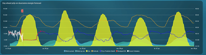

  • Get!em
Get!em
Oh die ja!
ecn1985 schreef op vrijdag 3 juli 2026 @ 09:30:
r dan is het waarschijnlijk toeval geweest.
Het is nooit toeval....
Ik denk dat de grens van 15 cent sell price niet voldoende is geweest om exports te triggeren in het prijs/soc model van Balans. We hebben dit in verleden vaker gezien in dagen/nachten met veel windenergie.
Op basis van de windverwachting (landelijke energie productie wind) en de afschakeling daarvan (afgeplatte toppen) denk ik dat komende dagen meer lijken op vandaag. Day Ahead: Relatief lage prijzen nacht, zo goed als 0 voor overdag. De onbalans die daar met +10 en -10 omheen danst. Je ziet dat onbalans slechts +5 -5 doet in de nacht, doordat die windturbines redelijk goed stuurbaar zijn en de vraag in de nacht redelijk voorspelbaar.
Afbeeldingslocatie: https://tweakers.net/i/dOzauyb7r0YVNyjVxTgJLk5H_s0=/800x/filters:strip_exif()/f/image/LNh3UIYOCzFwSPFnv2O8Ti77.png?f=fotoalbum_large
[ Voor 8% gewijzigd door Get!em op 03-07-2026 09:48 ]

  • Get!em
Get!em
Oh die ja!
Toch misgegokt door mij? Soc laag, en €1,54€4 sell price nu.....
jup, export start niet hier. Bizar eigenlijk, nog 30% Soc, en geen export.... bij €4. Dit valt niet echt onder goed handelen....
Regeltoestand staat ook op verwacht (1) opregelen.
[ Voor 67% gewijzigd door Get!em op 03-07-2026 10:15 ]

  • Atlas
Atlas
Ik flits niet meer terug!
Bijzonder hier weer, met deze prijzen en een 54% SoC gooit hij alleen zijn PV energie het net op en ontlaad hij zijn accu niet. Dat lijkt me toch niet te kloppen? Ik zou zeggen vol dumpen, zeker omdat er nog genoeg zon verwacht wordt....
  • paQ
Hebben we dan nu eindelijk een 'echte' aFRR activatie te pakken? :o
  • Get!em
Get!em
Oh die ja!
paQ schreef op vrijdag 3 juli 2026 @ 10:15:
Doet ie bij jou wat?
  • paQ
heul :+
  • paQ
Afbeeldingslocatie: https://tweakers.net/i/nv9MI8V6L84Icxs5OEcR9BnVKk8=/800x/filters:strip_exif()/f/image/btEpHL92wSOgERKyIt39O7go.png?f=fotoalbum_large
Afbeeldingslocatie: https://tweakers.net/i/yi-sYYSriZntIcHRB9KURtZ6o_U=/800x/filters:strip_exif()/f/image/pYqLsLdRtq12EulB7TeLb1rM.png?f=fotoalbum_large
  • Get!em
Get!em
Oh die ja!
Ok, dure gok voor mij dan.... hier doet ie helemaal niks. ... terwijl de Soc voorspelling door balans nog steeds vanmiddag op 100% komt...
Ik vind minimum van 30% wel erg hoog midden op de ochtend om dan niet mee te doen met een goede export.

Zojuist de EV er aan gehangen om de SOC omlaag te brengen. Solcast komt met 70kWh (zal door bewolking iets getemperd worden maar toch zeker 60kWh).
Eerste import bij -3 cent zojuist geweest.
Hier stopten de exports 22:40 bij een SOC van 52%, bij 42% nam de pv het laden over.
Het dashboard voorspelt gerust 83,6kWh van pv terwijl er max 54kWh uit komt :+

  • India Sierra
  • Laatst online: 14:39
India Sierra
Inspiratiebron Picobello BV
Hoe kom je bij die 4.9 euro/kWh? Tenergy market price is 3.9euro/kWh dus die snap ik ff niet
Hier staat iets wat door sommigen als indrukwekkend kan worden ervaren
  • Atlas
Atlas
Afbeeldingslocatie: https://tweakers.net/i/_QmuXjGd21H23Jj8kUFI3frk510=/800x/filters:strip_exif()/f/image/UDdxZ2sr9eCHdDcVRWg3KZd7.png?f=fotoalbum_large
Hier zie je duidelijk dat de accu volblijft en hij alleen het (externe) PV het net op gooit....
Lijkt me met die prijzen niet helemaal de bedoeling?
  • paQ
India Sierra schreef op vrijdag 3 juli 2026 @ 10:20:
eb + BTW
  • Get!em
Get!em

  • paQ
En voorbij.
24 min, strak 10.9 kW (niet meer en ook niet minder)
Afbeeldingslocatie: https://tweakers.net/i/fhlD01fQPJF-FAr5ZeSxmaDXHuQ=/800x/filters:strip_exif()/f/image/LiINn9e5Hwr8c5DjNdlRK6NG.png?f=fotoalbum_large
Geen regeltoestand 2 dan iig voor de rest :)
  • India Sierra
India Sierra
Get!em schreef op vrijdag 3 juli 2026 @ 10:24:
Als je saldeert..... en geen aFRR.. dan mag je dit jaar nog eb/btw salderen.
Ahh duidelijk, thanks.
PS: Hier geen aFRR en wel korte onbalans actie gehad op die 4 euro/kWh:
Afbeeldingslocatie: https://tweakers.net/i/JMTqCHPmibtaCdQAPUABT4wU528=/800x/filters:strip_exif()/f/image/wnQBELxQRLPd7MX6HYTzW2Th.png?f=fotoalbum_large
  • Atlas
Atlas
paQ schreef op vrijdag 3 juli 2026 @ 10:25:
En voorbij.
Dan snap ik er nu geen zak meer van dat mijn accu toen niet aan het exporteren was :/
  • paQ
India Sierra schreef op vrijdag 3 juli 2026 @ 10:26:
Ja zo zou de 'reguliere' oude activatie idd zijn.
10:06-10:15 vol gas
  • Yaay
  • Registratie: Januari 2022
En voorbij.
Hier ook de aFRR activatie te pakken, 23 minuten ongeveer.
Door de export van de Deye werd het voltage opgedreven naar 253v waardoor de PV er steeds uit klapte zodra deze meer dan 2kw begon te produceren.
Maar daardoor dus niet strak de 10.7kw
Benieuwd wat dit over 2 dagen qua opbrengst laat zien in het dashboard.

  • paQ
Get!em schreef op vrijdag 3 juli 2026 @ 10:36:
Met 24 minuten zou dat dus 5kWh x €4 zijn.
Hopelijk nog eens uitleg waarom er zoveel verschil zit in batterijen die mee doen en sommigen niet. 5kWh hier uit de batterij was 10% geweest, had prima gekund vanaf 30% SoC .
nee nee, die 5 was later begonnen en eerder gestopt. laatste 8 min waren tegen 30 cent all in oid.
Deze activatie was 10 euro all in.
