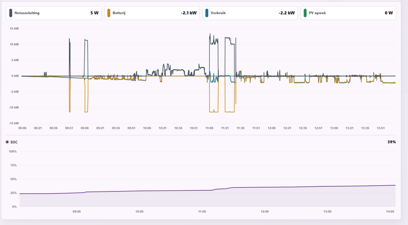

Bij mij valt het ietwat tegen:
Afbeeldingslocatie: https://tweakers.net/i/4mHDcYHEb18c4ujmh3YwZFTWDhM=/800x/filters:strip_exif()/f/image/yI71aq38xfcjLn1b1FF6fUO9.png?f=fotoalbum_large
Daarbij gezegd: de installatie is nog geen 24 uur "up" en er is ook nog geen voorspelling ;)

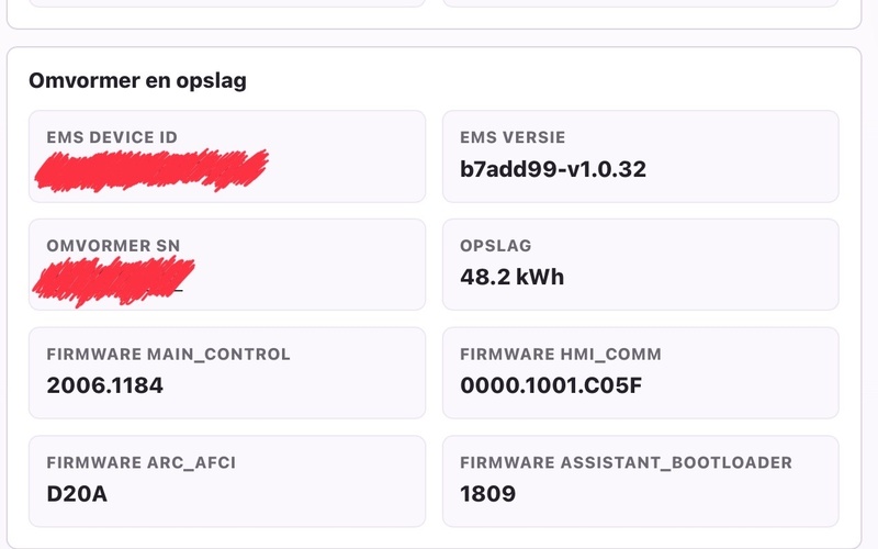

Hey… er zijn wat nieuwe gegevens te vinden op de portaal bij je account.
Afbeeldingslocatie: https://tweakers.net/i/DdbkTWHblh3ikjbxbm1RAlFCxfI=/800x/filters:strip_icc():strip_exif()/f/image/QdmymY0XIq15uA1EG54wRpf4.jpg?f=fotoalbum_large
Wie bied er een andere firmware?

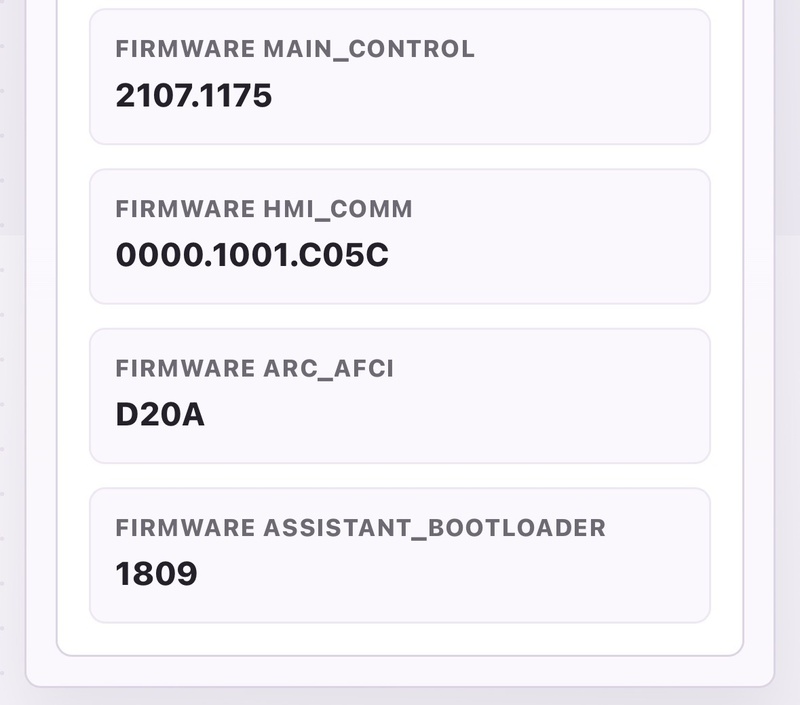

Dbm12 schreef op vrijdag 3 juli 2026 @ 14:43:
Ja hier!
Afbeeldingslocatie: https://tweakers.net/i/YAvDT_OHyQCA1H_ElL_qCsGGKzg=/x800/filters:strip_icc():strip_exif()/f/image/mvtCO53Zzaaxy6LMmCMi4Qtt.jpg?f=fotoalbum_large
Ik, de main_control = deye. Hier oudere firmware. HMI hier ook ouder.

ede schreef op vrijdag 3 juli 2026 @ 15:42:
Ik heb net zulke ouwe firmware als Yaay heeft. Wat biedt de nieuwere firmware? Moet ik upgraden?
Ik denk dat het kleine verschillen zijn in type ems/omvormer en testgroep/installatiegroep.
Maakt het wat uit? Ik denk niet al te veel. We hebben namelijk geen idee wat elke versie anders is. Ik vond het alleen wel interessant dat het nu terug te vinden was.

2cents schreef op vrijdag 3 juli 2026 @ 14:08:
Dan zal AFRR bij jou nog niet actief zijn. Een groot deel van de laadacties van vandaag lijken uit AFRR te komen. Dit baseer ik op het feit dat de Deye niet tot 12kW belast wordt, maar er rond de redelijk stabiel 6kW van het net wordt gehaald en de rest voor de panelen thuis is (samen minder dan 12kW).
  • 2cents
  • Laatst online: 02-11 16:08
fenrir schreef op vrijdag 3 juli 2026 @ 16:02:
AFRR is inderdaad nog niet actief.
We wachten het gewoon rustig af :)

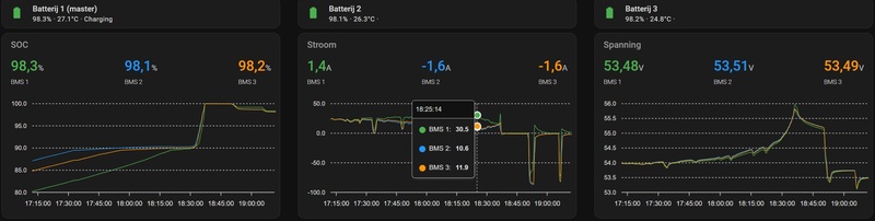

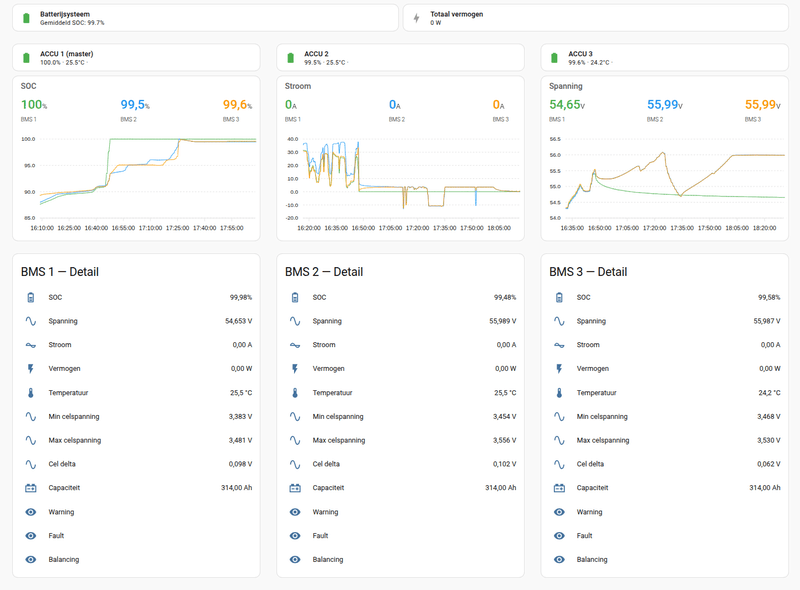

Dit is de eerste keer dat ik de Lilygo heb hangen en ik de 100% bereik. Maar er vallen mij wel een paar vreemde dingen op.Afbeeldingslocatie: https://tweakers.net/i/iRcXZpR8f28BC1aYHVIXOOA0G3I=/800x/filters:strip_exif()/f/image/pndJnwaZhaMf5TsEPlHkm5LY.png?f=fotoalbum_large
1. Net zoals ik rapporteerde op 31 mei. Zie ik zodra alle batterijpacks de 100% hebben bereikt dat er 1200W gedischarged wordt. Opvallende hierbij is dat alleen BMS2 en BMS3 ieder 600W gaan dischargen (zie het -10A block). Geen idee waarom, maar daardoor zakt de SOC weer van die twee accu's. En nee, er is geen vraag, want op dat moment was er al 4kW aan export waar die 1200W dan vervolgens bijkomt richting het net.
2. Daarna gaan BMS 2 en BMS 3 weer chargen en komen daarbij tot 99,5% en 99,6%. Maar wel tot 55.99v. Dit terwijl BMS1 op 55.4v zei dat hij 100% SOC was. BMS 2 en BMS3 vinden pas 55.99V een mooi moment om Idle te gaan, maar geen 100% SOC te rapporteren. Daarnaast lijkt BMS1 langzaam te zakken in voltage terwijl BMS2 en BMS 3 strak blijven. Geen idee waarom daar zo een verschil in zit.
3. Ik zie geen enkele balancing plaatsvinden. Ook niet als ik op Lilygo zelf kijk naar de andere balancing values. Dit ondanks ik bij Cell delta nu wel een verschil zie tussen de cellen.
Met andere woorden. Het geeft veel inzicht, maar nog meer vragen nu ik ook meer inzicht heb.
Hoe ziet dit eruit bij andere
Duurzaam Woonadvies Zaanstreek Onafhankelijk advies voor het verduurzamen van je woning

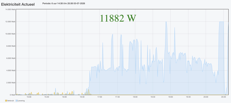

Om 4 uur vol, en daarna nul exports gehad. Dat laatste heb ik nog niet eerder gezien.
Edit: daar is de eerste
[ Voor 13% gewijzigd door Moby op 03-07-2026 20:21 ]

Dbm12 schreef op vrijdag 3 juli 2026 @ 18:43:
Dit is de eerste keer dat ik de Lilygo heb hangen en ik de 100% bereik. Maar er vallen mij wel een paar vreemde dingen op.[Afbeelding]
Die regel Balancing doet niets. Ik heb die nooit werkend gekregen, maar ook nooit meer uit de code gehaald.
Als je de EPS 'verkeerd' configureert geeft ie namelijk wel de mogelijke waardes, Dus ben daar erg lang mee bezig geweest om te zien of de data wel bestaat in onze BMS-en, maar heb hem nooit gevonden.
je moet er ook maar net tegen aanlopen en de juiste registers sniffen. Ga d'r maar aan staan.
Paar keer met Pace ex contact erover gelegd, maar die houden vol dat je helemaal niet kunt uitlezen via die poort, en al helemaal niet multistack
Ook niet als ik ze de data toon!
:F

Faciliteert PV op Gen nu export boven de 12kW of niet?
  • fenrir
fenrir
Heeft volgens mij te maken met firmware versie van de Deye.
  • Ronald
  • Laatst online: 12:57
Ah, weten we als hive ook welke wel en niet?

Ronald schreef op zaterdag 4 juli 2026 @ 15:24:
Oude/ nieuwe firmware ligt ergens bij installaties vanaf eind maart.
Zie mijn posts met Deye versies.
Sg04 oud 12kW export
Sg04 nieuw 12kW + 4
Sg05 12 + 4
[ Voor 17% gewijzigd door Get!em op 04-07-2026 18:42 ]
  • Ronald
@Get!em ah dus zelfde als de externe PV steun? Mijn sg04 van mei gaat tot 16, ook met 5kW solaredge op grid
[ Voor 19% gewijzigd door Ronald op 04-07-2026 18:53 ]
