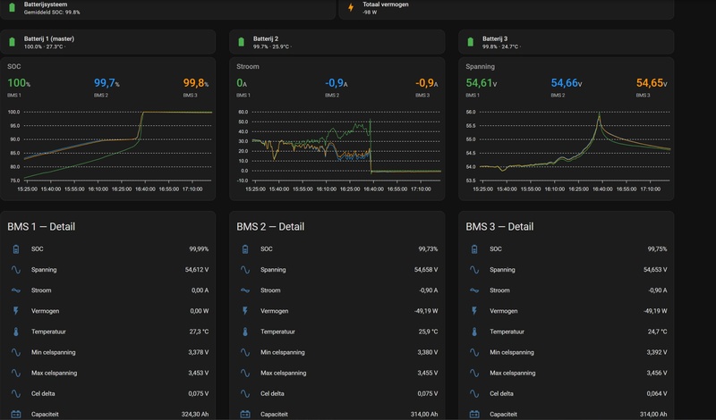

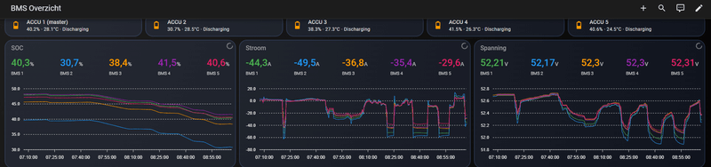

Hier worden de batterijen weer eens afgetopt. De bovenste was dat al eens mee gebeurt, dus die haalt nu snel de 100%. De andere twee is dat nog nooit mee gebeurt sinds leveren. Dus die worden nu met een paar honderd watt nog een beetje bijgevuld. Eerste keer sinds busbar is geinstalleerd, dus we zullen zien wat er nu straks op gaat staan.
Afbeeldingslocatie: https://tweakers.net/i/nts3WsNYiYyyKBO5UWIC-gLCmTI=/800x/filters:strip_exif()/f/image/l215nrC4T4ejIX9SqOMcMyGj.png?f=fotoalbum_large
Je ziet overigens aan SOC van BMS1 dat het van 90% naar 100% steil omhoog gaat. Ook daar was de SOC dus onlogisch. In iedergeval staat die nu in Idle....

Dit was ook mijn probleem met de accus. Omdat die sinds oplevering nooit de 100% hebben gehaald was de SoC van eentje compleet anders (30% lager) dan de anderen. Die accu ging dus in protectie zodra die leeg was terwijl de anderen nog doodleuk ~30% hadden. Sinds 1x volladen (per ongeluk, tijdens werkzaamheden aan stroom en netwerk was er net er voor een import, kwam goed uit) is alles weer helemaal OK.
Snap niet dat balans dit niet zelf periodiek doet bij mensen met minder/geen PV.

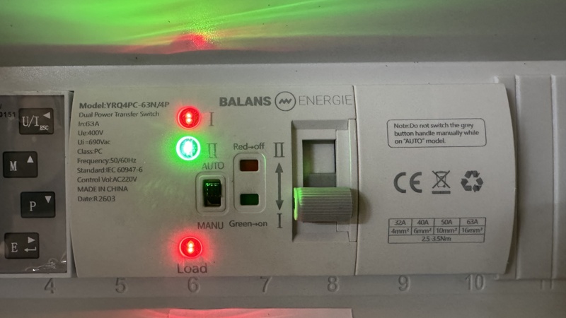

zo volgende week komen ze beton storten en dan kan de bouw van het "stroomhuisje" starten zodat ze op 1 september alles netjes kunnen plaatsen.
Nu heb ik echter ook de off-grid erbij genomen en maak me nu wel een klein beetje ongerust gezien jullie laatste posts dat een dergelijke optie niet volledig veilig zou zijn.
Ik mag er toch vanuit gaan det BE de juiste veiligheden in een dergelijke optie ingebouwd hebben.
De off grid wordt hier alleen gebruikt mocht onverhoopt de netstroom weg vallen (wat hier in Tilburg nu al tweemaal in zéér korte tijd is voorgekomen dus zeker geen overbodige luxe). Ik ga hem dus niet handmatig op off gird zetten dan wel weer on-grid zetten, ik ga ervan uit dat het systeem van BE dit "veilig" en automatisch doet. ;)

@Dirkga De off-grid zelf is veilig. Het gebruik van de "ATS" onder last absoluut niet.
Ze installeren de ATS in manual mode... maar je moet hem ook niet handmatig bedienen als de meterkast aan de huis zijde niet afgeschakeld is.

Vooral de FCC zal wijzigen.
Misschien nu nu direct, maar wel binnenkort, of straks.... of nu.
Hoe vaker je van 5 naar 100 en terug gaat, hoe beter het uitmiddelt en hoe accurater de weergave,.

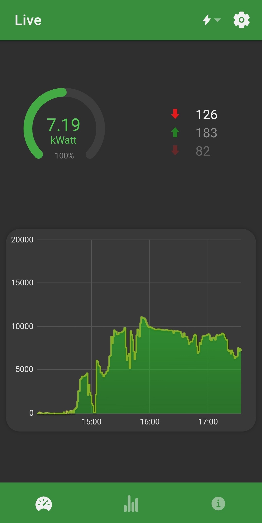

Soc 99%, 12W gaat er nu nog de accu in. Beetje afhankelijk wat er vanavond nog gebeurd kon dit wel eens een negatieve dag worden, de eerste sinds maanden. Nou ja.
Zeker nu de prijs -500 euro is per MW

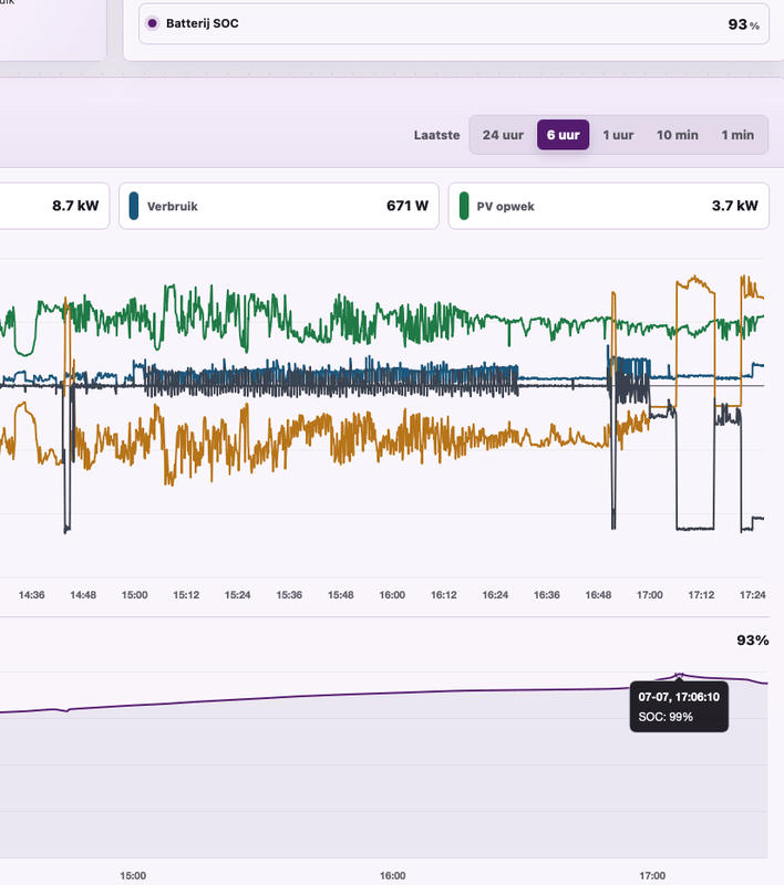

Accu op een dikke 90 - 92% , 9000 watt opwek, met nog 15 kWh te gaan (prognose) en dan nu een dikke import tegen 27 cent?!?!?!?!
Toen het net -500 euro was op afnemen begrijp ik dat, maar zie bovenstaand. AFRR gedrag?

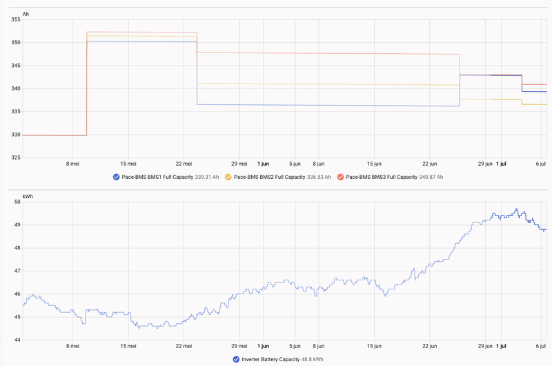

Ik zie bij jullie steeds mooi ronde getallen staan bij de capaciteit per accu.
Bij mij loopt de capaciteit gestaag af. Is dat iets om me zorgen over te maken?

Ik vind het zorgelijker dat ik er 10,3kWh bij kreeg dan dat kleine verlies :X

blue eyes schreef op maandag 6 juli 2026 @ 19:08:
Voor de aller- aller- aller eerste keer, een van de accu's op 100% :D
~[Afbeelding]
Bij jou doet rode batterij 60A en de rest een stuk minder, is dat toevallig die met 324kWh?

  • blue eyes
  • Laatst online: 22:00
aub
Afbeeldingslocatie: https://tweakers.net/i/OdvgIk4FzvZcFR_2I1ql1nXR8Vo=/800x/filters:strip_exif()/f/image/xYf7AyUSu7U6yMgcds77kGC3.png?f=fotoalbum_large

Geen enkele batterij met 314Ah en alles een stuk hoger?
Daar gaat iets helemaal niet goed :)
  • blue eyes
Geen idee, totaal geen verstand van.
Temps zijn OK, laad goed, ontlaadt goed en kabels worden absoluut niet warm.
Als ik deze tool, meting niet zou hebben zou er niet eens denken dat er iets - zoals jij zegt, niet in orde zou zijn.
Tooling kan ook abuis zijn, ook nog iets ;)

Ik vermoed dat dit er met busbars en kabels van gelijke lengte beter uit zou zien.
Kijk je wat verder met de geschiedenis dan zie je waarschijnlijk dat batterijen laden en andere op hetzelfde moment ontladen.
Neem die 60A, bij een export doen ze normaal 75A (3 stuks) en dat heb jij al zonder export.

paQ schreef op maandag 6 juli 2026 @ 20:03:
Dan ben je lang niet op 5% geweest.
Dat is heel de reden dat sommigen 362 zien. Dat is een gevolg van 'scheve' lading, die nu rechtgezet moet worden.
Zou dat dan hier het 'probleem' zijn met batterij 1 die aldoor 324,3Ah aangeeft, lager dan 13% heb ik nog niet gezien sinds de levering in april (volgens EMS history) en dat kan mogelijk door mijn lage verbruik komen of door een instelling van BE die een drempel bepaalt.

Speedy-Andre schreef op maandag 6 juli 2026 @ 21:04:
Zou dat dan hier het 'probleem' zijn met batterij 1 die aldoor 324,3kWh aangeeft, lager dan 13% heb ik nog niet gezien sinds de levering in april (volgens EMS history) en dat kan mogelijk door mijn lage verbruik komen of door een instelling van BE die een drempel bepaalt.
324 kan best kloppen. 331 ook.
314 is 'af fabriek'.
Ze zullen in het echt net iets meer hebben dan 314. Zo kunnen de ze ook SoH 80% garanderen na x cycles.

Ronald schreef op maandag 6 juli 2026 @ 17:27:
Een week geleden is hier de accu met off-grid optie geïnstalleerd. De ATS staat bij mij op ‘auto’….
Afbeeldingslocatie: https://tweakers.net/i/L6u__EXZMAcoZuYTEUTE9Nloe2I=/800x/filters:strip_icc():strip_exif()/f/image/kCuI2EhdVMGhhaB4pKf4DXGs.jpg?f=fotoalbum_large
Helaas geen uitleg gekregen hoe dit moet worden bediend of ingesteld.
[ Voor 35% gewijzigd door tweakurk op 07-07-2026 08:30 ]
Enphase 7kWp / 48,2kWh
  • Ronald
  • Laatst online: 21:56
@tweakurk Zet hem ajb op manual.
Hij is bedoeld om de Deye te by-passen bij een defect. Je huis staat permanent aan de Load poort en omschakelen is dus niet nodig bij grid-stroomuitval.
Mocht hij omgezet moeten worden: Alle eindgroepen uit. aardlekschakelaars uit. eventuel tussengeplaatste hoofdschakelaar uit. Dan pas omzetten.
Inschakelen in omgekeerde volgorde.
Bij schakelen onder last zou de nul een moment kunnen zweven en dat geeft in ongunstigste geval 400V op je enkelfase apparatuur.
  • overhyped
  • Laatst online: 22:45
Ronald schreef op dinsdag 7 juli 2026 @ 08:32:
@tweakurk Gezien het gebrek aan transparantie over de verschillende versies van installatie: neem even contact op met @Balans Energie voordst je dingen aanpast. En @Balans Energie fix nu even je documentatie. Gewoon een netjes gesealde handleiding meeleveren die je naast de batterij kan laten liggen die uitlegt hoe en wat.
Ik had eerder in oude topic ook al gezegd dat ik een installatie zag waar hij op auto stond in de nieuwste versie en dat dat nu de goede stand is. Discussie over de goede stand van de ATS is hier daardoor niet meer mogelijk zonder gedegen achtergrond van de installatie, en gezien die installaties niet worden voorzien van een versienummer of andere aanduiding is elk advies hierin gevaarlijk. Mede omdat er tussenvarianten en eigen installaties ook bestaan.

Get!em schreef op dinsdag 7 juli 2026 @ 09:11:
De Chinesium ATS kan nooit en te nummer onder last veilig zijn.
Dus volledig oneens met je... sorry.

@tweakurk Ik denk dat hij opzettelijk op AUTO staat.
De enige reden voor een ATS aan LOAD is in geval van het pushen van updates.
Tijdens een update van de Deye zal hij enkele keren geheel rebooten, en de LOAD dus niet meer van stroom voorzien. LOAD valt dus weg, ATS is zijn main kwijt, schakelt over op bron II; je NET.
Als de reboot klaar is, komt er weer spanning op GRID, en kort daarna op LOAD; ATS schakelt terug naar I.
Over de (uit)werking van die...functie, kan ik geen uitspraken doen.

Speedy-Andre schreef op maandag 6 juli 2026 @ 19:25:
Nu met export ;)
Afbeeldingslocatie: https://tweakers.net/i/ZNyBLQJwCtbgsUpPvF-Il7RCGjE=/800x/filters:strip_exif()/f/image/MCh6Su1WE3glKC0te0JhPNm2.png?f=fotoalbum_large

paQ schreef op dinsdag 7 juli 2026 @ 09:28:
We hebben al een klant met schade door het schakelen van het ding tijdens de installatie…
Als dit nodig is, dan moeten ze een leading trailing omschakelaar gebruiken en dat kost >€500

Ronald schreef op dinsdag 7 juli 2026 @ 09:21:
Ik ben t daar met je eens overigens. Ik wil alleen aangeven dat Balans nu installaties aflevert waar de default settings en instructies anders zijn.
  • paQ
  • Laatst online: 00:13
Ronald schreef op dinsdag 7 juli 2026 @ 09:48:
don't shoot the messenger :+
Volgens mij zijn die ABB en Hager automaten trouwens gemotoriseerd. Die schakelen niet instant.
En een relais geschakelde ATS met mechanische interlock past niet in een reguliere installatiekast.

Ik had verwacht dat de temperaturen oplopen van nummer 5 naar 1, nu lijkt het of nummer 2 bovenop staat :)
Verder weer vrij grote verschillen in stroom, 20A tussen 2 en 5.

Speedy-Andre schreef op dinsdag 7 juli 2026 @ 09:52:
Idd. Met name accu 2 gaat hard omhoog en omlaag. BE heeft de bedrading aangepast, zie eerdere foto van een paar weken geleden.
Ik houd mij momenteel niet bezig met de algemene trends op deze punten. Zoals eerder aangegeven functioneert de accu naar behoren bij zowel het laden als ontladen. De kabels worden hierbij handwarm; dit lijkt sterk af te wijken van de hoge temperaturen die door andere gebruikers worden gemeld.
Overigens, alle beetjes helpen :D Achter de accu's, op 30 cm boven de grond heb ik een 150 doorvoer laten boren met een Noctua fan van 140mm die koudere lucht naar binnen blaast, tegen accu nr 5 aan; deze lucht wordt naar boven getrokken tot de onderkant van de omvormer.
[ Voor 47% gewijzigd door blue eyes op 07-07-2026 10:06 ]

blue eyes schreef op dinsdag 7 juli 2026 @ 10:00:
Idd. Met name 2 gaat hard omhoog en omlaag.
Ik ben druk met andere zaken, kijk er niet echt naar in de zin van trend, etc.
Zoals al gezegd, laad en ontlaad prima en de kabels worden handwarm, zeker niet de temperaturen die sommige mensen hier posten.
Het is nog geen graden verschil. Kan ook plaatsing en meetpunt van sensor zijn.
Bij graden verschil verdenk ik de interne bus (die tussen de twee rode of tussen de twee zwarte aansluitpunten) als eerste. Dat is ook meteen de weerstand waarop de A verschillen vandaan komen.
Gezien de grootste verval in A tussen batterij 2 en 3 zit, zou ik beginnen met het aandraaien van de zwarte en rode aansluiting op batterij 2 op de kabel die naar batterij 3 loopt.
Da's nu net de kracht van HA, kijk bij de apparaten waar de Pace bms zit en bekijk de geschiedenis van 1 item, dan kan je vervolgens items toevoegen zodat ze in 1 overzicht staan en dan kan je kiezen over welke periode je het wil zien. Paar keer klikken en je weet veel meer van het verloop.

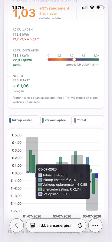

Het kabbelt voort, gerommel in de marge met zelfs een negatief resultaat van verkoop PV opbrengst en ‘dure’ inkoop…. Einde maand hoop ik dit alles te compenseren met dikke plussers…Afbeeldingslocatie: https://tweakers.net/i/tBXXtHvKCVEG0N5Bxc4ldqxjsNc=/x800/filters:strip_exif()/f/image/GmexXKvGR9QuW2PNpj4FTLFM.png?f=fotoalbum_large

Afbeeldingslocatie: https://tweakers.net/i/5eLaYPxEIy8J7pt3-c3rOxYbBRc=/x800/filters:strip_exif()/f/image/iOQtbPMXNyu8TCiowx4MFKhB.png?f=fotoalbum_large
Export start hier vandaag op precies 99% soc. Gister de 100% aangetikt benieuwd of er nu meer wordt geëxporteerd.

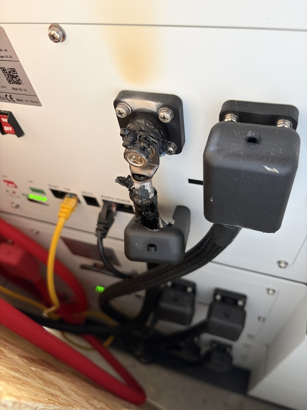

4 weken geleden weer naar het buitenland voor werk. Een uur voor vertrek rook ik al een raar plastic verbrand luchtje in de garage maar kon niks zien aan de accu.
Vandaag thuis gekomen en zie dat er een kabel is gesmolten. Verder lijkt alles nog wel te werken.
Achteraf had ik het dus toch goed geroken en is dit al 4 weken aan de gang. Had dus ook veel erger kunnen aflopen.
Afbeeldingslocatie: https://tweakers.net/i/bsJi_G5pIubIEhyfcr5-ycQO1a4=/x800/filters:strip_icc():strip_exif()/f/image/sGt4X6JbwNQGZJi4SXPl1XR8.jpg?f=fotoalbum_large

Da's niet zo mooi, zo te zien de kabel naar de Deye die mogelijk niet goed vast zat of slecht is geperst en het is nog een nieuw model ook.
