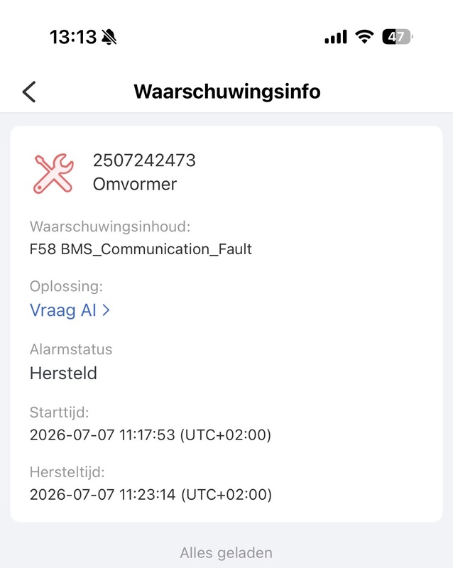

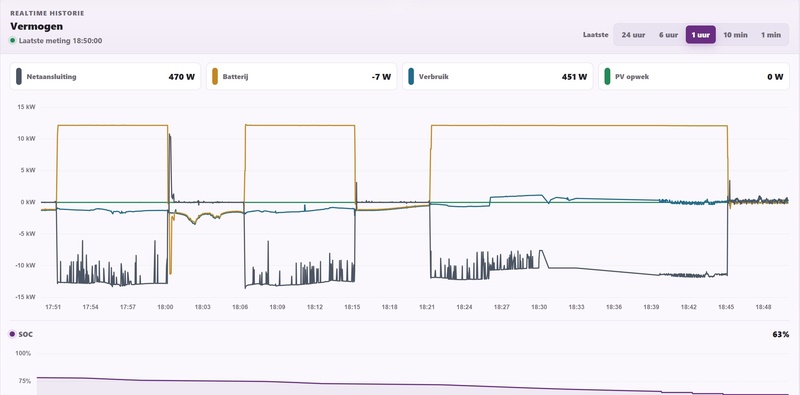

Ik ben maar even gaan voelen en meten na deze super activatie (browser was EMS kwijt):
Afbeeldingslocatie: https://tweakers.net/i/a1LQ5IXjwSu600ra3s9cRg3ZryA=/800x/filters:strip_icc():strip_exif()/f/image/EHvAIYAYyVLydeCaOjX84VWz.jpg?f=fotoalbum_large
Het valt mee met 60C op de kabels naar de Deye.
De browser liet zien dat hij minuten geleden iets had gezien, nu hij terug is 18:33-18:39 geen data.
M'n router zegt dat het EMS en de Deye er waren en camera's op de switch gingen door, vreemd.

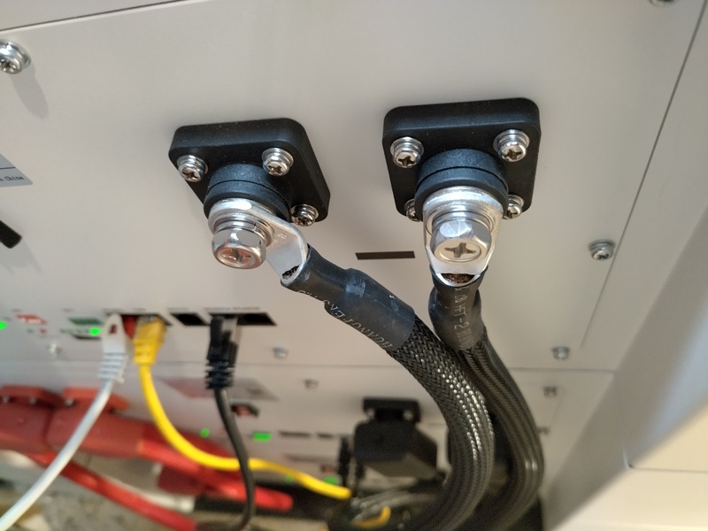

Gezien de foto van Guido7619: Dit is weer duidelijk ook een slechte kwaliteit oog-terminal!
Onbegrijpelijk, dat Balans deze slechte kwaliteit gebruikt. Dun en wegens dat gat, waar je het uiteinde van de kabel ziet is er veel minder materiaal tussen einde kabel en terminal, dus meer weerstand en warmte ontwikkeling.

Het kan ook goed gaan, wat is het verschil tussen die van mij en van Guido?
Afbeeldingslocatie: https://tweakers.net/i/mlmx4tL-4zChp4WBzgyPIbOY9dw=/800x/filters:strip_icc():strip_exif()/f/image/NCAh2KIKvW3w5dncIFYG0mOF.jpg?f=fotoalbum_large

Denk dat die van mij niet goed geperst is. Heb Balans wel een mail gestuurd en maar hopen dat ze dit vlot komen fixen. Heb er nog een beetje aan zitten trekken om te zien waar het los zit maar wil ook niet te hard trekken. Vooralsnog werkt het nog dus kom er verder maar even niet aan.
De rest lijkt vast te zitten.

Zo te zien heb jij dikkere kabelogen.

Daar lijkt het wel op, weer een verschil tussen wat BS zelf levert en nu eens '2 man uit Harderwijk'.

Andere kabelogen? Die van jou zijn echt rond, die van Guido zijn hoekiger.
En die van jou lijken inderdaad dikker.
Wel apart want jullie hebben beiden braided kabels.

De reden van de warmte ontwikkeling zal er nog zijn dat kan je ook voelen of meten en daarom beter even uitzetten tot het is opgelost. Je zou wel gelijk kunnen nadenken om zelf alvast een dikkere kabel te bestellen en evt een busbar en extra benodigde korte kabel. Dan kan je dat gelijk monteren als ze komen, en geeft een gerust gevoel, je kunt er bij jou goed bij zo te zien. Zie het vorige forum daar staat er veel over te lezen. Oa dat de Deye 10mm oog heeft en de rest 8mm.
Dat er bij slechte contacten en hoge gelijkstroom warmte ontstaat is langzaam wel bekend, waar het slechte contact bij jou zit is nog te bekijken kan de krimp zijn, dat het oog niet goed vast zat of de interne kabel die niet goed vast zit. Dit kan bij iedereen gebeuren die de warmte ontwikkeling van deze contacten niet af en toe eens checkt. Mogelijk is de oplossing simpel en kan je snel weer verder maar dat zou ik wel met BE samen bekijken.

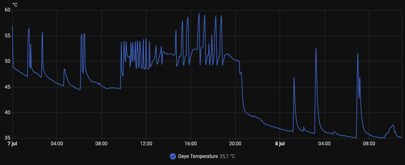

Inmiddels zag ik dat ik gisteren na alle activatie's de hoogste temperatuur 83 graden was op 1 oog. De rest bleef rond de 60 graden.
Toch maar weer eens dat oog verder vastmaken of ik die ook richting de 60 graden kan krijgen als max.

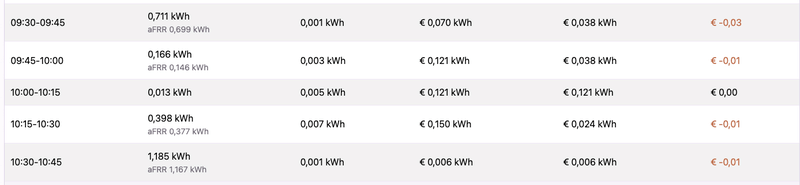

Zie ik het nou goed? Zijn er aFRR activaties die mij gewoon geld kosten? Afbeeldingslocatie: https://tweakers.net/i/Sg1rYh0TLULyR9Z_FGeDZ7uWUiA=/800x/filters:strip_exif()/f/image/PohISQhf9cRRQepvU50NdXzi.png?f=fotoalbum_largeDie prijs is op voorhand bekend, dus dat is dan een bewuste keuze om te activeren en daar geld op toe te leggen? Of snap ik het nu niet goed?
Balans Energie 48,2kWh batterij | 7.395 Wp Enphase | Vaillant aroTHERM Plus 75
  • Speedy-Andre
  • Laatst online: 22:34
Speedy-Andre
Sony ZL, XA, Nokia XR20
6 juli voor het eerst een dag die wat kostte (-€0,08 excl) omdat ik m'n SMA omvormer wat laat uit deed bij negatieve prijzen (zelfs met migraine let ik er nog op :+ ).
Met energiebelasting terug enz. is het €1,07 positief, niet schokkend verder.

Speedy-Andre schreef op woensdag 8 juli 2026 @ 10:38:
Verkoopopbrengst -€0,59
Maar door energiebelasting toch op +€0,71 uitgekomen. Tja het kan eens gebeuren.

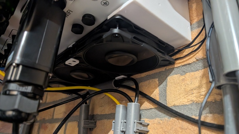

Gisteren heb ik de aanvullende zelfbouwkoeling onder de Deye gemonteerd. De 140mm-variant paste helaas niet vanwege de plaatsing van de kabels. De 120mm-variant paste net, al moest ik wel de beugels van een klein pijpje verwijderen. Daardoor kwam ik er meteen achter dat er een los contact zat in de ethernetstekker naar de EMS. Dus heb ik die ook maar vervangen; inmiddels stekkertje nummer drie. Op één na heb ik ze allemaal moeten vervangen vanwege een los contact.

Het effect van de extra koeling was meteen zichtbaar.

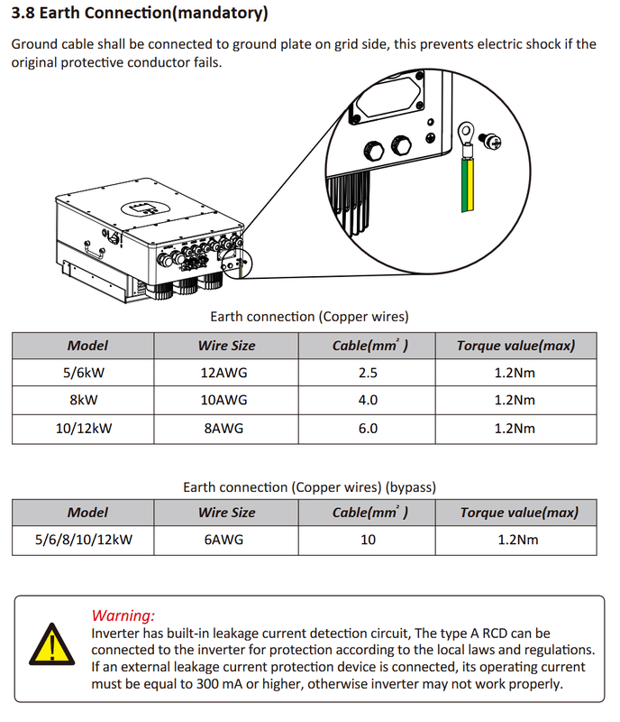

Overigens, is jullie Deye geaard? Die van mij namelijk niet.

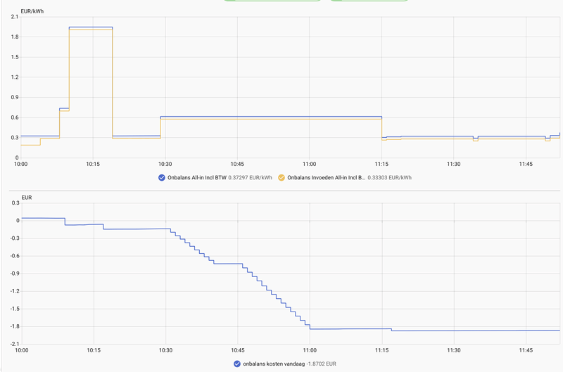

India Sierra schreef op maandag 6 juli 2026 @ 12:21:
3 juli was er een goed moment op de passieve onbalans handel met de 3,977 euro/kWh.
Ik zit nog niet bij de aFRR handel dus mijn accu deed de traditionele passieve onbalans handel, vanaf 10:06 export met 12kW. Dit leverde, kaal, €6,59 op:
Toevallig ken ik iemand met een balans accu en die zit wél bij de aFRR. Daar was de opbrengst €9,64:
2 dingen vallen op:
1: De prijs per kWh is gelijk. Voordeel van de aFRR is natuurlijk de gegarandeerde prijs. Bij passieve onbalans is er altijd het risico van regeltoestand 2.
2: De opbrengst lijkt nog voor de 70% cut van balans energie te zijn waardoor er maar €2,892 over zou blijven. Gezien de identieke kWh prijs lijkt het me sterk dat de aFRR prijs al verrekend is en dat de eigenlijke kWh prijs €13,2567/kWh was op dat moment.
Maar dat zou dus betekenen dat passieve onbalans (veel) meer oplevert dan aFRR? Tenzij de vergoeding voor het standby vermogen significant genoeg is om dat te compenseren lijkt het op dat ene moment in ieder geval niet zo rendabel als balans het doet lijken (voor ons in ieder geval :P ).
Echter met aFRR kunnen er natuurlijk wel vaker / meer / langer activaties zijn dan speculatief handelen op de onbalans markt dus dat maakt de vergelijking natuurlijk ook lastig.
Enfin, iets om over na te denken.

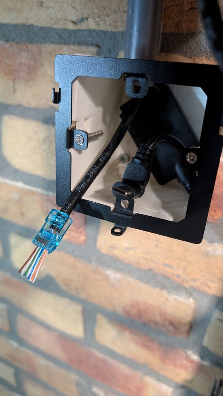

Ik heb offgrid installatie. Maar had zojuist opeens geen stroom meer in huis.
De Deye stond nog gewoon aan, de batterij zat vol genoeg, maar gaf idd aan dat er geen stroom naar het huis liep. Heb alle groepen van huisverbruikers uitgezet , toen de AC schakelaar omgezet voor de Deye en weer aan, en opeens werkte alles weer. Lijkt haast alsof de Deye vastgelopen was?
Edit: mijn off grid installatie werkt gewoon, die functionaliteit is al vaker getest. Dus daar ligt het niet aan.
Edit 2: blijkbaar zijn ze alle omvormers aan het updaten... Bij iedereen met zelf gemaakte off grid installatie zal dus alle stroom uitvallen.
[ Voor 25% gewijzigd door zunrob op 08-07-2026 13:06 ]

zunrob schreef op woensdag 8 juli 2026 @ 11:12:
Edit 2: blijkbaar zijn ze alle omvormers aan het updaten... Bij iedereen met off grid installatie zal dus alle stroom uitvallen.
Ehh, pardon, mag hopen van niet. Zoeits communiceer je toch vooraf met je klanten?
paQ's Balans Energie plugin voor FireFox (Mobile) - Balans Energie BMS uitlezen met Lilygo - Balans Energie EVCC Companion (BEVCC)
  • zunrob
Rick Astley schreef op woensdag 8 juli 2026 @ 11:21:
Dat hoop ik wel ja. Moet wel eerlijk zeggen dat ik zelf off grid heb gemaakt (wat eigenlijk niet mag), al heb ik ze daar destijds wel over geïnformeerd.
Als ze ervan uitgaan dat ik geen off grid heb kun je idd updates doorvoeren zonder uitval.
[ Voor 3% gewijzigd door zunrob op 08-07-2026 11:23 ]
Wut.... M'n vertrouwen begint toch wel echt af te nemen als dit klopt. Zelfs met een goede, veilige ATS die aangestuurd wordt vanuit de Deye zou je dit al melden, Maar in de setup die we hier hebben helemaal..
  • paQ
  • Laatst online: 00:13
Nee, dat is niet wat gebeurt.
Alle klanten zonder off grid krijgen een update.
  • overhyped
  • Laatst online: 22:45
zunrob schreef op woensdag 8 juli 2026 @ 11:23:
Dat hoop ik wel ja. Moet wel eerlijk zeggen dat ik zelf off grid heb gemaakt, al heb ik ze daar destijds wel over geïnformeerd.
ah... belangrijke nuance..
  • Balans Energie
  • Registratie: Juli 2025
  • Laatst online: 28-10 11:53
Balans Energie
Bedrijfsaccount Balans Energie
Alle klanten die geen off-grid hebben afgenomen krijgen een update van hun omvormer.
Ook alleen klanten van installaties van sep -> feb
[ Voor 23% gewijzigd door Balans Energie op 08-07-2026 11:27 ]

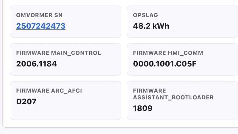

Speedy-Andre schreef op dinsdag 7 juli 2026 @ 09:36:
Da's nog zoiets, je gaat toch geen update doen zonder een klant te informeren dat de boel gaat schakelen?
Laat staan dat er schade ontstaat door dat te doen met die brakke ATS :X
Ik hoop het ook niet, echter weet BE niet dat ik mijn eigen off-grid actief heb (ze weten wel van de geleverde voorbereiding).
Het bij 13% SOC idle 'probleem' is volgens BE een firmware gerelateerd iets, ze hebben de fabrikant gevraagd om dit aan te passen en dat duurt nog wel even.
De verschillen in stroom vindt BE geen probleem, ook niet als 1 batterij ontlaadt en de andere laden.
Balans Energie schreef op woensdag 8 juli 2026 @ 11:24:
Is er een firmwareversie bekend die de update gaat ontvangen, dan kunnen we op het dashboard zien of het er aan komt en eventueel (met in de groepenkast alles uit!!) naar by-pass schakelen.
[ Voor 20% gewijzigd door Speedy-Andre op 08-07-2026 11:43 ]

MAIN:2006-1175-1809
HMI:1001-C05C
Nu ga ik twijfelen, geleverd in april maar een lagere MAIN en HMI versie?
16kW export werkt hier dus hopelijk krijg ik niet per abuis alsnog een update :o

Deze versie heb ik nu ook, dit lijkt idd de nieuwe versie te zijn. Wat bijzonder dat er bij jou geen uitval was. Vanaf wanneer is jouw installatie?

zunrob schreef op woensdag 8 juli 2026 @ 13:09:
Misschien niet in off grid modus...
Bij een Deye update reboot hij 1 of 2 keer, waarbij je LOAD gewoon uit/af gaat.

Zojuist weer een aFRR gestart, hij probeert het dus wel maar het is jammer dat de SOC zo laag is / dat ze niet zo laag met de SOC durven te gaan.

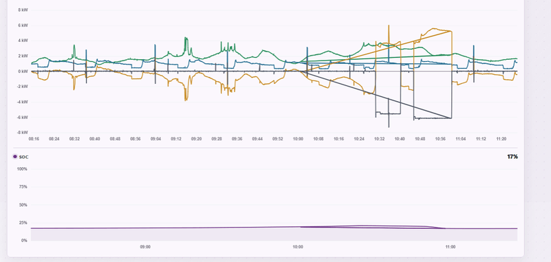

ik zit zelfs nu op 18%. met de zon (of het gebrek er aan) dekken de panelen nu net het huisverbuik.

Hier nu ook op 17%, ik hoop wel op nog wat opwek eind van de middag. Het zou me nl niet verbazen als vanavond de prijzen nog wat hoger liggen op de onbalans markt.
