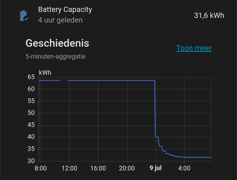

  • zunrob

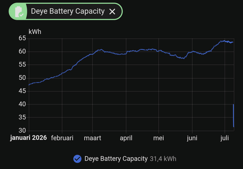

Oei, Solarman moet weer even opnieuw gaan rekenen na de update lijkt het.
Afbeeldingslocatie: https://tweakers.net/i/dgXlg2es_cWacfhBWD-cKRVmFcw=/800x/filters:strip_exif()/f/image/aMi9HJA2nYoCaIS4cse9NLY9.png?f=fotoalbum_large
Afbeeldingslocatie: https://tweakers.net/i/eqYNkoNWmSkDbBW4ifL0qAqfMnY=/800x/filters:strip_exif()/f/image/V4PKvLaTo6MU8cO0iOoVyd1s.png?f=fotoalbum_large
[ Voor 29% gewijzigd door zunrob op 09-07-2026 08:12 ]

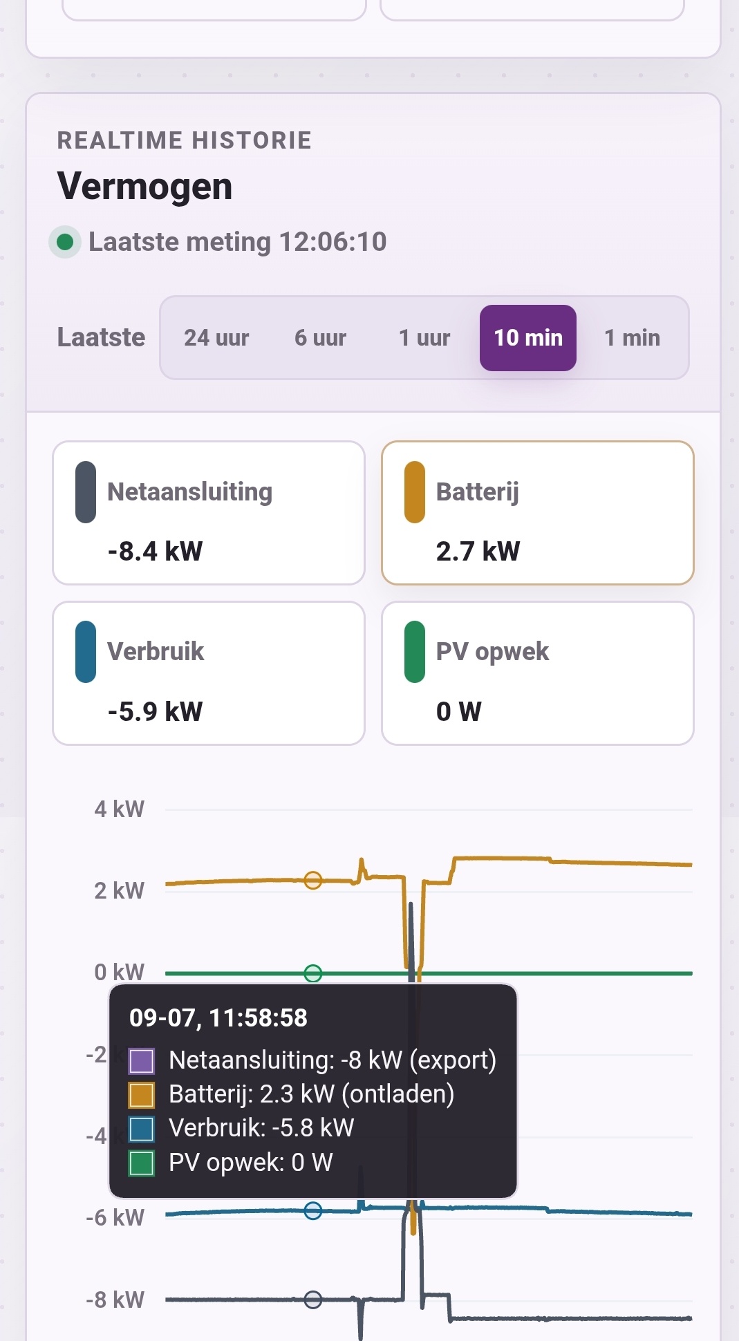

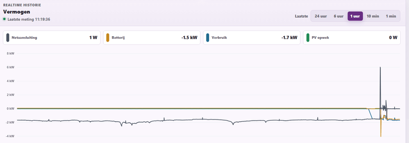

  • Schuurman92
  • Registratie: Mei 2023
  • Laatst online: 10-10 14:09
Schuurman92
8er∠er in 't Salland
Afbeeldingslocatie: https://tweakers.net/i/hQ6Dm1KBB511HzqADBVEdkdB6dQ=/800x/filters:strip_exif()/f/image/Otz5iNH9Ct1WlK0LOnV1V0FI.png?f=fotoalbum_large Bij mij heeft ie de laatste 24 uur sowieso niet heel veel gedaan. SOC tussen de 21 en 25%
Daikin 8kW FE⚡ 4,7kWp☀️ | 48kWh🔋 | Zoe 52kWh🚗
  • Wolly
Hier is het sinds 10u bezig met allerlei activaties van rond de 6kW.
SOC rond de 35%.
@Schuurman92 Heb je geen zonnepanelen die de accu's laden?
  • Schuurman92
Schuurman92
Wolly schreef op donderdag 9 juli 2026 @ 10:58:
SOC rond de 35%.
jawel, maar niet zo'n installatie als anderen hier hebben. Op dit moment 1,7 Kw opwek (met huisverbruik er af)
  • Schuurman92
Schuurman92
wacht effe... :? ik bedenk me nu dat de accu niet oplaadt maar dat alles van de opwek rechtstreeks het net opgaat. Toch :z
Anders zou batterij negatief moeten zijn en niet netaansluiting.
  • JeVe
  • Registratie: November 2025
  • Laatst online: 24-09 10:43
Ik weet niet wat voor aansluiting je hebt, maar je batterij doet momenteel niet veel. Bij mij gaat alle verbruik uit de batterij, niets rechtstreeks van het net.
Oh wacht even, je pv gaat inderdaad rechtstreeks het net op.
[ Voor 16% gewijzigd door JeVe op 09-07-2026 11:13 ]
  • Speedy-Andre
  • Laatst online: 01:08
Speedy-Andre
Sony ZL, XA, Nokia XR20
Schuurman92 schreef op donderdag 9 juli 2026 @ 11:07:
Toevallig een firmware update gehad?
Die verloopt niet goed als ik de berichten lees (Deye uit/aan of grid naar Deye uit/aan helpt).

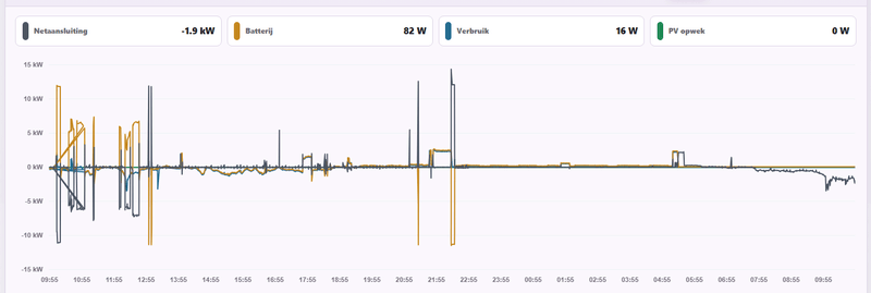

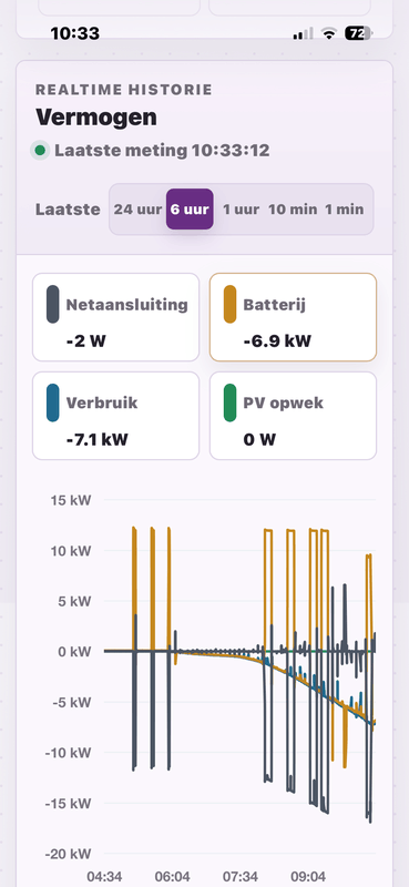

  • --Erik--
Sinds de update is de netaansluiting heel zenuwachtig bezig. Hebben meer mensen dit?
Afbeeldingslocatie: https://tweakers.net/i/hrC9BDvFbHBF6_LrXXsIrBhmsoU=/fit-in/4000x4000/filters:no_upscale():gifsicle():strip_exif()/f/image/HNuOT1V08KZs8PJf47EM1Ovi.gif?f=user_large
Hobbymatige blowerdoortest enthousiast (Retrotec) 💨. Interessant voor jouw huis? DM me maar!
  • Schuurman92
Schuurman92
Speedy-Andre schreef op donderdag 9 juli 2026 @ 11:14:
Ik denk het. Ik heb net precies die handeling gedaan en nu doet hij het weer
Afbeeldingslocatie: https://tweakers.net/i/VJvvsI1WqvHePk9lUDU3rDbV8c0=/800x/filters:strip_exif()/f/image/7FqThuExxDtPWmrQYNSgLfTm.png?f=fotoalbum_large

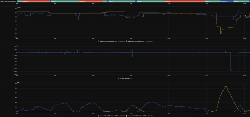

  • Get!em
Get!em
Oh die ja!
Sinds 9.45 vrijwel permanente aFRR activatie van 6kW, soms even onderbreking, maar grootste deel van de tijd export aan.
PV kan het maar net bijbenen om de batterij niet helemaal leeg te laten. SoC is 30% +/- 3%.

Get!em schreef op donderdag 9 juli 2026 @ 11:50:
Zelfde, aleen dan op 8kW. Aangezien ik nog op 40% zit denk ik dit wel tot 20.00 vol te kunnen houden.
Edit, interessant, tijdens een activatie gaat hij omhoog van 8 naar 8,4kW. Dat kan dus ook?
Edit2, Nee, er zat toch een pauze tussen. Resolutie van de P1 meter is te laag

Hier een heel ander type dag:
Veel aFRR exports midden op de dag.
PV productie nog niet de helft van een zonnige dag.
SoC kwam mede door imports en soms de zon toch nog tot 60%.
Gewone onbalans handel met 9 minuten exports begon om 16 uur weer met een import gevolgd door meerdere exports a 12kW.
