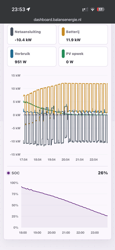

Herkent iemand dit gedrag?
Ik snap niet waarom er niet ook vanuit de batterij wordt teruggeleverd als teruglevering aan de orde is. Of de batterij kan niet laden oid? Temperatuur van omvormer en batterijen is normaal, ook geen meldingen verder te zien...
Afbeeldingslocatie: https://tweakers.net/i/VfihP7dMSxfJjeTjJsW6xQhyhk0=/fit-in/4000x4000/filters:no_upscale():strip_exif()/f/image/gC6WsMaC76UaMTrA0KvJgBN0.png?f=user_large
Was bijna 10 minuten zo en nu weer gewoon de batterij in :?
ps. ben nog niet AFRR actief

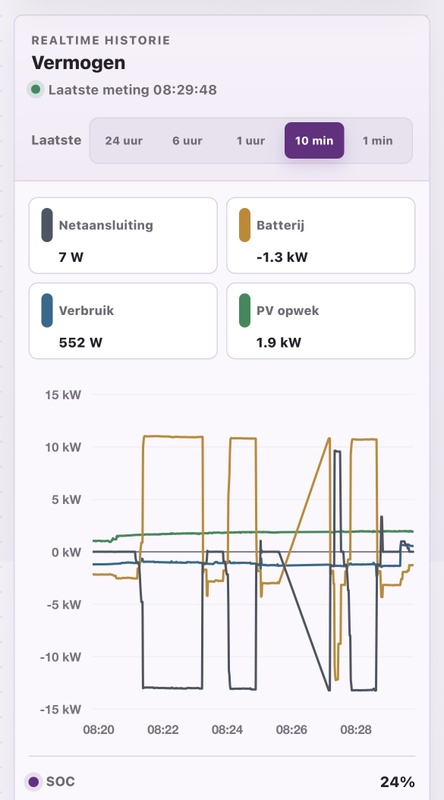

En nu ziet het er zo uit, dat is meer in lijn met wat ik zou verwachten:
Afbeeldingslocatie: https://tweakers.net/i/e4XlHKE3YtkxTQIaznsua0yGlB8=/fit-in/4000x4000/filters:no_upscale():strip_exif()/f/image/YKcxTpV23jRLIOt9sW03GIyX.png?f=user_large
[ Voor 34% gewijzigd door BitBug op 10-07-2026 15:54 ]
  • jacovn
  • Laatst online: 11:38
Ik zie 7k van huis en 5k van accu net op gaan. Nooit allen huis of alleen accu als er solar is.

Hier ook volop activaties, SoC niet extreem hoog met 68%, met 12k export (firmware hier nog niet aangepast denk ik), geen super prijzen.
Wellicht in relatie met de voorspelling, dat deze vol komt? Volgens BE voorspelling zonder export naar 93% , dus ook niet.
7k van de accu, 5 van de PV.

BitBug schreef op vrijdag 10 juli 2026 @ 15:51:
Ik denk dat je hetzelfde hebt als ik had. Even omvormer uit en aan doen.

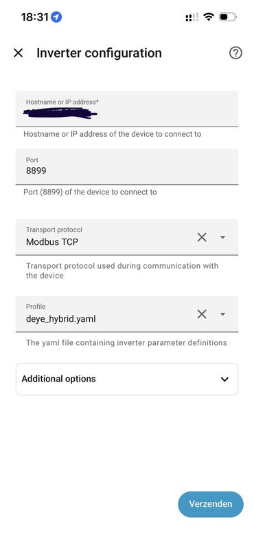

Ik zie dat hier mensen gebruik maken van solarman via HA om de Deye omvormer uit te lezen.
Op de een of andere manier krijg ik dit niet voor elkaar.
Ik kan inloggen op de webinterface en ook poort 8899 is beschikbaar, maar als ik de HACS Solarman Stick logger add-in gebruik, kan ik alleen het IP adres invullen (autodetectie gaat mis ivm ander MAC fabrikantadres) en krijg ik de fout:
Failed setup, will retry: Error setuping Deye: 'NoneType' object has no attribute 'parser'
Gebruik ik de verkeerde add-in of doe ik iets anders fout?
Edit: ik heb zowel auto, als deye_hybrid, als deye_p3 gebruikt, maar steeds hetzelfde resultaat...

2cents schreef op vrijdag 10 juli 2026 @ 18:10:
Probeer Modbus TCP. Ik heb ook lang zitten kutte voor ik m life had. Hier mijn setup, werkt 100% succes, hoop dat het nu lukt
Afbeeldingslocatie: https://tweakers.net/i/HQYz6j0mYWcO1WCZXWoA5icJx0w=/x800/filters:strip_icc():strip_exif()/f/image/dwg2excK3Ok9Mt3OryWeuSsy.jpg?f=fotoalbum_large
  • Bman
  • Registratie: Januari 2026
  • Laatst online: 09:09
Neem IP adres van de stick, niet de Deye.
Heb je de goede (Solarman Stick Logger) gedownload via HACS?
  • 2cents
  • Laatst online: 11-10 05:26
Bman schreef op vrijdag 10 juli 2026 @ 18:35:
Gloeiende gloeiende!
In een keer werken, na 3 uur aanklooien |:(
Mijn dank is groot _/-\o_
Voor recente installaties moet je inderdaad modbus tcp gebruiken, voor oudere installaties is het tcp (zonder modbus). Omslagpunt qua te gebruiken instelling ligt ergens tussen mid januari en mid april.

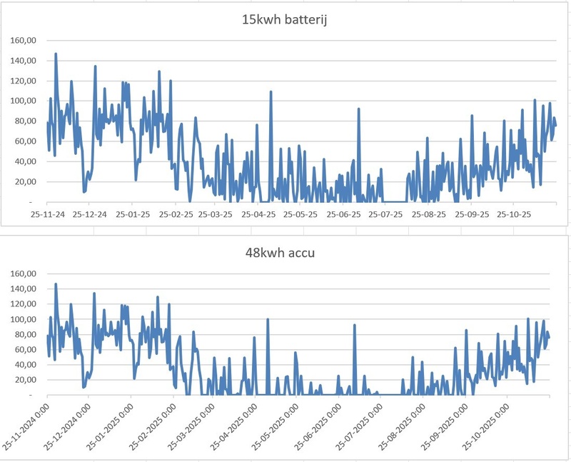

Iets te zeggen? Nou en!
De import per dag (n=10 ongeveer) als er geen imports zijn is ongeveer 0,6 kWh bij mij. Dit is nog best wel wat. Hebben andere dit ook?
Dashboard --> historie --> import
Edit: mooi plaatje erbij die niks met bovenstaand te maken heeft
Afbeeldingslocatie: https://tweakers.net/i/ZFER_WH6V9MDYMEAYSX1zhfgO5o=/fit-in/4920x3264/filters:max_bytes(3145728):no_upscale():strip_icc():strip_exif()/f/image/hjREMlYxOo2PmiRlHV8IMVOj.jpg?f=user_large
[ Voor 48% gewijzigd door Moby op 10-07-2026 23:32 ]
  • Speedy-Andre
  • Laatst online: 12:56
Speedy-Andre
Sony ZL, XA, Nokia XR20
Ik heb 0,4kWh gezien en vaker 0,5 of 0,6kWh per dag, klik je al het andere weg dan zie je de schaal beter en is het een optelsom van kleine waarden die wellicht onnauwkeurig of afgerond zijn. Als je ziet hoe hij rond de 0W naar/van het net danst dan snap ik het het wel.
  • blue eyes
  • Laatst online: 12:43
Er is continue export en import, monitor dat maar eens. Springt de hele tijde op en neer.
Verbaast mij niets dan wat lage getallen van rond de 0,5 kWh.

Als je gaat rekenen als je het verbruik hebt op dagbasis zul je zien dat de eerste 5kwh flink helpen, de tweede 5 ook nog wel iets, de derde 5kwh nog beetje, alles daarboven is voor passief salderen overkill…. Nacht verbruik is normaliter veel minder namelijk.
Zie dit plaatje gebaseerd op werkelijk dagverbruik van afgelopen 365 dagen (niet op kwartier of uurbaiss maar berekent op dagbasis) en effect op jet % eigen verbruik:
Afbeeldingslocatie: https://tweakers.net/i/si-syDfpQcZl2jz4MDPVvEn6quU=/fit-in/4920x3264/filters:max_bytes(3145728):no_upscale():strip_icc():strip_exif()/f/image/bNix0NrQcm27detsrqFbbumM.jpg?f=user_large

develdonk schreef op zaterdag 11 juli 2026 @ 17:37:
Gelukkig verschillen meningen, maar hier ben ik het absoluut niet mee eens.
Je verbruik in de winter is minstens 60 kWh op een dag... Leg mij eens uit waarom je dan niet meer dan 15 kWh accu nodig hebt?
Of nu in de zomer wel je minstens 60 kWh per dag op. Ideaal als je daarmee je auto helemaal vult en de rest verkoopt toch? Met 15 kWh kom je imo niet ver.
Edit: voor de goede orde, bij Balans is het idee NOM, en komt je verbruik dus uit de batterij. Hoe meer je dus opslaat hoe langer je zelfvoorzienend bent.

heb het plaatje geupload. de stap van geen accu naar 15kwh accu is verhoging van eigen verbruik van 36% naar 57%. de extra 5kwh die daar bovenop komt scheelt 61-57=4%... niet veel dus...
Ik weet niet welke factoren je mee hebt genomen, maar ik denk dat je breder moet kijken. Hoe meer je goedkoop in de winter in je batterij duwt, hoe minder je duur inkoopt.
Of hoe meer je in de zomer opslaat hoe meer je zelfvoorzienend bent. Er zijn nu dagen, zoals ook @ibak aangeeft, je volledig zelfvoorzienend kunt zijn.

of de heel tabel als je alle assumpties wil zien. Ik reken dan met volgende:
  • 10% inefficienties voor laden/ontladen
  • 10% van batterij is niet te gebruiken (om lange levensduur te garanderen)
  • Geen vergoeding voor teruggeleverde stroom (maar ook geen extra kosten, dus simpelweg geen export)
  • kwh prijs all-in van 0,214 per kwh
Afbeeldingslocatie: https://tweakers.net/i/B5iJSn06j8rpyVuGXlGRKDSAr8E=/800x/filters:strip_icc():strip_exif()/f/image/npbodE8hW0VcWpe6KUYtI601.jpg?f=fotoalbum_large

Voor de liefhebber hier het verschil in aantal kwh's verbruikt tussen een 15kwh accu en een 48kwh accu. Zie ook tabel hierboven. het eigen verbruik zonder accu is 36%, met 15kwh accu 57% en met 48,2kwh accu 70%. In de wintermaanden maakt het geen fluit uit wat de grootte is van je batterij want de warmtepomp loopt toch wel en de zonnecellen wekken nauwelijks op.... Benieuwd of andere mensen tot andere conclusies komen...
again: ik heb gerekend met dagwaarden, heb helaas geen kwartier of uurwaarden... :(
Afbeeldingslocatie: https://tweakers.net/i/OrgFmi5ot91tsnMBuQbxWspzuJI=/800x/filters:strip_icc():strip_exif()/f/image/d52A6KYljNtjaM1fOjrVYhfH.jpg?f=fotoalbum_large 15 kwh batterij 13.646 verbruik en 5.975 teruglevering
48,2 kwh batterij 11.797 verbruik en 4.125 teruglevering
