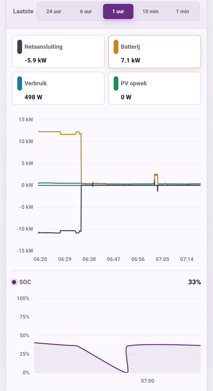

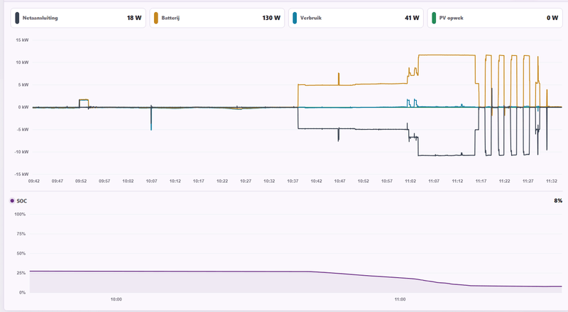

  • blue eyes
  • Laatst online: 14:13
hier weer meerdere exports (max 3000 watt). Waarom zou je met een SoC 27% , met lage prijs van 112 euro gaan exporteren?
Opwek ook maar 3300, accu wordt nauwelijks gevuld zo.
aFRR zal het antwoord zijn. Ikke nie begrijp nie
Alpha Innotec WP aardwarmte / 19230 WP Sunpower MAX 3 (32 / SMA - 18 / Enphase) 80 kWh BE batterij / vrijstaand huis gasloos / EV 40k per jaar

  • Moby
Moby
Iets te zeggen? Nou en!
blue eyes schreef op donderdag 27 augustus 2026 @ 11:05:
aFRR zal het antwoord zijn. Ikke nie begrijpe..
Exact hetzelfde hier. Vreemd inderdaad.

  • paQ
zo te zien aFRR tarieven (maar die van 11:00 snap ik ook niet nee, maar ik neem aan dat die 25 all in wordt)
Afbeeldingslocatie: https://tweakers.net/i/0N8r_O7-L5DW5zXAcLIfewUXHhg=/x800/filters:strip_exif()/f/image/HtOMnr3jQvDES7ygW2HEGjqQ.png?f=fotoalbum_large
Afbeeldingslocatie: https://tweakers.net/i/Z_GdLJPQS5e3s4TR4AEIgQfoD8s=/800x/filters:strip_exif()/f/image/TLmH5L31T4Vj9rTHp7m4Fikv.png?f=fotoalbum_large
En weer de andere kant op
Afbeeldingslocatie: https://tweakers.net/i/L0TYykNtNPs67QBcqPsKPmdbwjI=/800x/filters:strip_exif()/f/image/Y3AVUfRzRZhrx0fXRoHSOd6V.png?f=fotoalbum_large
[ Voor 23% gewijzigd door paQ op 27-08-2026 11:59 ]

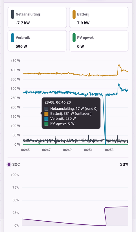

Ik heb vandaag weer dat mijn solarvermogen wordt geëxporteerd waarbij de accu op ~200W discharging mode wordt gezet. Export vermogen wordt dus voornamelijk bepaald door mijn solarvermogen.
Afbeeldingslocatie: https://tweakers.net/i/sD3k40AYpLyO6g7rREc-0mmOL5U=/800x/filters:strip_exif()/f/image/eczIaFJtapr5ytozaSKWHE0r.png?f=fotoalbum_large
Ondervinden meer mensen dit?

  • Speedy-Andre
  • Laatst online: 13:45
Speedy-Andre
Sony ZL, XA, Nokia XR20
Het blijkt niet duidelijk uit dat zwaar gecomprimeerde plaatje, ik heb dat soms bij 25% SOC wanneer ik ze zelf daarvoor uit idle heb gehaald.
BE snapt het verhaal niet (of negeert het) en schuift het onder het 13% idle kopje.

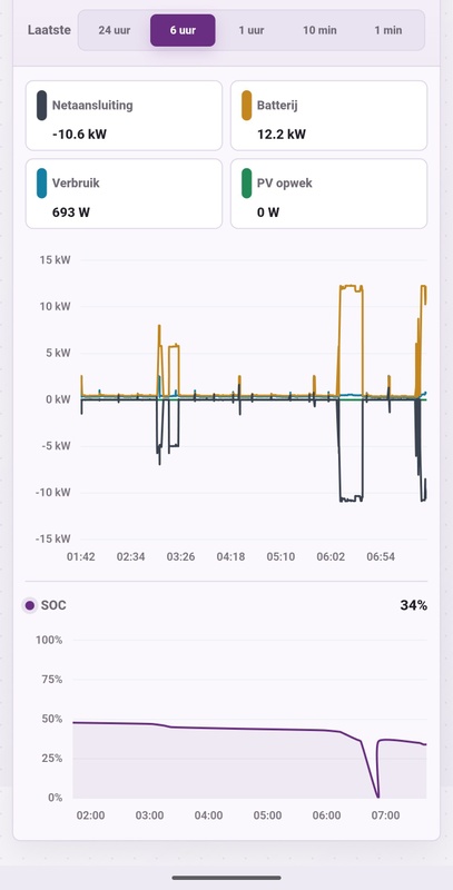

KoningSlakkie schreef op donderdag 27 augustus 2026 @ 12:23:
~~~[Afbeelding]
Ik wou net hetzelfde posten, bij mij gebeurt dit nu ook weer. Had dit niet voor de 16 kW update van de Deye eigenlijk.
Had jij je panelen nu wel of niet ook aan de GEN/MI hangen?
Afbeeldingslocatie: https://tweakers.net/i/vuVqcpKFbxtctYuLZtZ2rRro1Bs=/x800/filters:strip_exif()/f/image/ZitzlfUD1ImAfxFlBOYj05zU.png?f=fotoalbum_large

  • KoningSlakkie
  • Registratie: November 2015
  • Laatst online: 15:21
zunrob schreef op donderdag 27 augustus 2026 @ 12:56:
Nee, mijn groepenkast zit op de load. Ook heb ik niet de 16kW update.

  • KoningSlakkie
Speedy-Andre schreef op donderdag 27 augustus 2026 @ 12:39:
Het ging even om de clusters met rare export piekjes die enkele minuten tot 10 minuten duren. Dat heb ik normaal dus niet.
🏠 Full Electric A++++ | ♨️ L/W-WP | 🌬️ WTW | ☀️ 12×455 ZO + 12×460 NW | 🔋 64 kWh/12 kW | 🚗 EV AWD 75 kWh | ⚙️ HASS/EVCC | 💾 60 TB NAS | 📷 FF/.ARW | 🎮 PS5 |
  • paQ
Kan me ook niet voorstellen dat het een Deye ding is hoor.
Dit zit in de aanstuurhoek.
  • zunrob
KoningSlakkie schreef op donderdag 27 augustus 2026 @ 12:58:
Wat vreemd. BE weet er iig van, maar zei tegen mij dat het aan de PV aan GEN lag. Misschien goed om jouw casus ook even te delen.

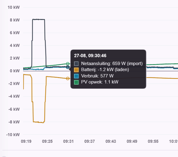

  • paQ
Get!em schreef op donderdag 27 augustus 2026 @ 16:37:
Zon is doorgebroken op een deel van NL ineens. Overschotten.
mja, maar ik ben hier toch niet blij mee hoor
Afbeeldingslocatie: https://tweakers.net/i/orQ2EpOsXxV54PLPAdYuFJSewvE=/800x/filters:strip_exif()/f/image/lKzemGRKLmWEwTN2lLMmEmbe.png?f=fotoalbum_large
Vannacht stond ie te importeren tegen 32 cent. nu gaat het voor 30% minder weer de deur uit :|

  • Get!em
Get!em
Oh die ja!
paQ schreef op donderdag 27 augustus 2026 @ 16:39:
Hier weinig exports gehad. Het is me nu wel duidelijk dat de EV 11kW charging de imports triggered. Niet 1 op 1, maar toch vrij vlot. Peblar gaat bij mij op fast 11kW als Tenergy omlaag duikt, dus relatie is duaal.
Afbeeldingslocatie: https://tweakers.net/i/eFzMIAgBaLjsELnOU_zmIEhga-o=/x800/filters:strip_icc():strip_exif()/f/image/TD7cALrq1LRHYAffumpxPvok.jpg?f=fotoalbum_largeAfbeeldingslocatie: https://tweakers.net/i/bulVLcox3p3VstgJM8UaB0fZD8A=/800x/filters:strip_icc():strip_exif()/f/image/BHnFvbZi4ZviQBdr8zc8ZVHB.jpg?f=fotoalbum_large

  • tweakurk
  • Laatst online: 11:13
Ik begin me nu toch wel zorgen te maken over de tactische keuzes van BE. Ik zag net een mega export voorbijkomen, terwijl de invoeden prijs negatief is… zie ik dit nu verkeerd?
Afbeeldingslocatie: https://tweakers.net/i/wQqxdpwH_W5aolWzQt4xNMODEew=/x800/filters:strip_exif()/f/image/XEZJOAFgdXAQSUI1mE6KUaU2.png?f=fotoalbum_large
Afbeeldingslocatie: https://tweakers.net/i/4S7bXdu7GH9Ua3dz6VoE0YxELho=/x800/filters:strip_exif()/f/image/f3nJTCAM8rllRHod1EXkLpCU.png?f=fotoalbum_large
Enphase 7kWp / 48,2kWh

tweakurk schreef op donderdag 27 augustus 2026 @ 17:11:
Tennergy loopt wat achter. Via de aritmeester integratie zie ik dat er een regeltoestand 2 gaande was. Dus wellicht had jij te maken met een export prijs van 13 cent/kWh kaal. Want bij een export moet je kijken naar de opregelprijs.

KoningSlakkie schreef op donderdag 27 augustus 2026 @ 17:27:
Helemaal mee eens, maar op dat moment zag ik bij zowel invoeden als afnemen een negatieve prijs van -400 €/MWh.
Maar dan nog, een exportprijs van 13 cent/kWh, is dat dan de prijsstelling waarbij het systeem met 13500 W moet gaan exporteren? Ik zie het toch als gerommel in de marge, waarbij de stroom voor een lage prijs van de hand wordt gedaan. Als ik nu de EV ga laden wordt er tegen hogere prijzen weer ingekocht (en daarbij nog de 2 cent opslag bij in/verkoop)

Ja ik vroeg me al af of het licht nog brandt in Ochten en er gewerkt wordt.
  • zunrob
Ook bij mij nu zo een rare dip.
Afbeeldingslocatie: https://tweakers.net/i/l2cvYQZGJp_ermmSxlBlrvMfs20=/x800/filters:strip_icc():strip_exif()/f/image/BR1SFTeiXcQV6222bqyFhBP6.jpg?f=fotoalbum_large
Afbeeldingslocatie: https://tweakers.net/i/JQ1ud1o3FrKeNyfI2CMfsYbefPI=/x800/filters:strip_exif()/f/image/jP4KR2XPPdRvwelf0gxGr6lU.png?f=fotoalbum_large
Afbeeldingslocatie: https://tweakers.net/i/S6TkFFSgpbPslztaqJiPGsYpHlM=/x800/filters:strip_exif()/f/image/SWxSqrxdqt7nXMYJBg4pj0iI.png?f=fotoalbum_large
[ Voor 78% gewijzigd door zunrob op 28-08-2026 07:47 ]

Vanochtend was er een aFRR actie tussen 6:10 en 6:30+. Alleen jammer voor balans dat mijn accu spontaan in idle ging omdat pack 2 de 13% raakte terwijl accu 1 en 3 op 40% zaten :+ Die aFRR capaciteit is dus spontaan verdwenen voor ze.

paQ schreef op vrijdag 28 augustus 2026 @ 10:10:
Het klopt sowieso niet dat er 1 13% is en 2 40.
Dus los van die 13% issue.
Zeker waar maar balans zegt dat de SoC drift vanzelf wel weer recht trekt. Verder nog 0 reactie op mn mail over die ene cel in pack 2 die niet helemaal jofel lijkt.. Ze zijn niet zo snel per mail.
Maar goed, als dit nog een week zo aanhoudt ga ik wel weer bellen want vrolijk wordt ik er niet zo van.

Yes import kunnen nog maar dan moeten die er wel zijn natuurlijk:
Afbeeldingslocatie: https://tweakers.net/i/Hxqlcq3yKDUOQj9A3KYmnpyD-4M=/fit-in/4000x4000/filters:no_upscale():strip_exif()/f/image/055kMEuEvbJacdqyE0Rwa0Md.png?f=user_large
Want vaak ga ik in de nacht naar idle en dan zijn er vaak vrij weinig import momenten. Pas als de PV echt op gang komt komen er imports maar ja, dan is de PV ook lekker bezig.

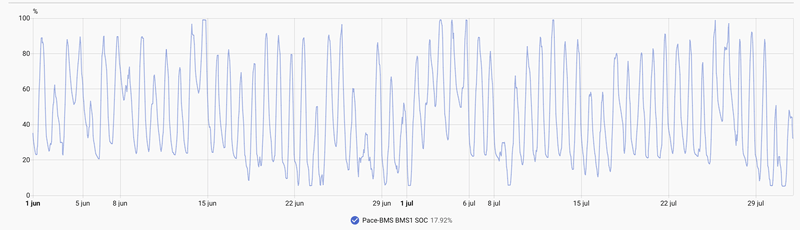

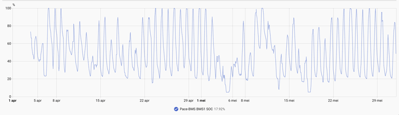

  • paQ
Even zitten graven
Tot juni kwam ik regelmatig met BMS1 (en 2 en 3) tot 100%.
Of 99,85 99,6 99,47 etc etc.
Afbeeldingslocatie: https://tweakers.net/i/acWW8pdbq_ZSXxED4fqiWwf9oe8=/800x/filters:strip_exif()/f/image/UOTzuuDYzlaoYRbzI8s7bEwW.png?f=fotoalbum_large
Daarna, is de situatie zoals op 14 juni tekenend.
Afbeeldingslocatie: https://tweakers.net/i/CEDg4gHUFMqJEzMj1_PLEPYpgmg=/800x/filters:strip_exif()/f/image/Alv0RuzI7FvA0Jj9acEZ6Qrs.png?f=fotoalbum_large
Echt uren lang 99,00% strak.
BMS1 en 3 doen dat; sinds juni zijn die nooit meer boven de 99 gekomen, terwijl BMS2 op een OVP heel de stack doet stoppen, en dan 100% aangeeft op alleen BMS2
Ik ga even kijken of ik nog kan terugvinden wanneer die update is doorgevoerd.
Wellicht heeft het niets met elkaar te maken, maar ik merk dat mijn stack als stack anders reageert dan voorheen.
27 mei is de laatste keer dat ik ze boven 99% heb gehad. Daarna sowieso niet heel vol meer geweest, maar aantoonbaar dat het 'anders' gaat sinds 14 juni.
Dus daartussen ergens lijkt het of er iets gewijzigd is.
edit2:
2 juli zo te zien was bij mij de upgrade.
hmmmm....
[ Voor 11% gewijzigd door paQ op 28-08-2026 11:33 ]

Export met hoge terugleverprijs nu. SoC inmiddels <10%, mede omdat vannacht alles weer op het net is gegooid. Hoop dat ik deze piek nog kan meepakken...

jullie ook die korte blokjes? of is dat omdat mijn accu bijna leeg is?
