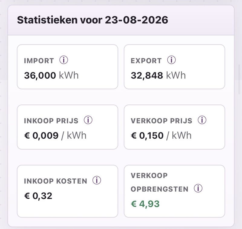

Hebben jullie dit ook, lage prijzen, en de export blijft maar doorgaan?
Alpha Innotec WP aardwarmte / 19230 WP Sunpower MAX 3 (32 / SMA - 18 / Enphase) 80 kWh BE batterij / vrijstaand huis gasloos / EV 40k per jaar
  • Source90
blue eyes schreef op maandag 24 augustus 2026 @ 22:15:
Ik exporteer momenteel alleen de EV in :+
  • Jerra

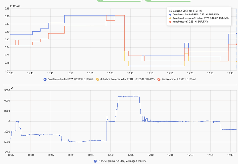

  • zunrob
Ja, zo leek het bij mij ook. Leek geen aFRR te zijn. Nu zijn de prijzen hoger maar zit er niets meer in de accu.

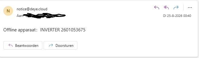

  • Bman
  • Registratie: Januari 2026
  • Laatst online: 13:13
In de nacht van Zondag op Maandag 02:48u kreeg ik voor het eerst, sinds installatie 20mrt2026, een emailmelding dat de Deye Offline is gegaan. Gevolgd om 06:19u met een email "Online". Vannacht dezelfde melding om 00:40u "Offline" en 06:27u weer "Online". Ik leef uit de batterij, geen activaties. Vreemd...Afbeeldingslocatie: https://tweakers.net/i/z5zO5iQ-yKNgZHbSM6ZhyKnrSLg=/fit-in/4920x3264/filters:max_bytes(3145728):no_upscale():strip_icc():strip_exif()/f/image/Ual2NZbnCFdfxkZcWKBfvbLW.jpg?f=user_large9sep komt BE voor service mbt storing laadgedrag master accu, dit punt zojuist BE gemeld en op de agenda gezet.
Dit heb ik niet eerder gezien, komt iemand anders dit bekend voor?
[ Voor 10% gewijzigd door Bman op 25-08-2026 07:59 ]
  • zunrob
Bman schreef op dinsdag 25 augustus 2026 @ 07:55:
In de nacht van Zondag op Maandag 02:48u kreeg ik email melding dat de Deye Offline is gegaan. Om 06:19u een email Deye Online melding. Vannacht dezelfde melding om 00:40u Offline en 06:27u weer Online. [Afbeelding]9sep komt BE voor service mbt storing laadgedrag master accu, dit punt zojuist BE gemeld en op de agenda gezet.
Nee, herken ik niet, maar lijkt me dat de internetverbinding weg was? Gaf de Deye wel data door aan Home Assistant? Mss gewoon slechte verbinding vanuit de stick?

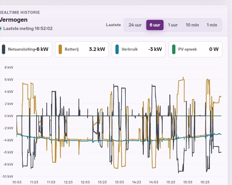

  • overhyped
  • Laatst online: 16:52
Hier blijft de accu nu op 18% steken, en wordt er dus geïmporteerd om de ochtend opstart ronde te doen. Gisteren stopte de accu ook op dit moment, maar werd er wel geladen toen de zon doorkwam. Ben benieuwd wat er zo gebeurt als er meer zon dan verbruik is.
m’n vertrouwen begint wel te kelderen: de administratieve onzin wil ik nog als ‘startup being startup’ wegzetten, maar nu begint het vertrouwen in de opzet wel wat weg te zakken. Dit is geen keuze, (chinesium Vs a-merk) or slordige montage, maar een core component dat niet goed werkt en niet voortvarend opgepakt wordt.

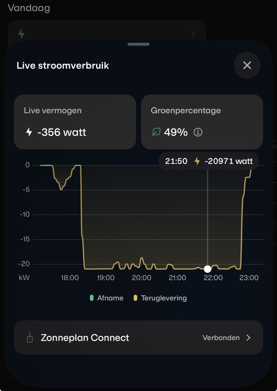

  • Get!em
Get!em
Oh die ja!
Afgelopen zondag: kijk, zo noemen we het handelen, ipv alleen PV verkopen:
Afbeeldingslocatie: https://tweakers.net/i/1vid4syR5-srO2hkHXtEohrqujE=/800x/filters:strip_icc():strip_exif()/f/image/cLlEkzoqGoLgjszAzltCp2zG.jpg?f=fotoalbum_large
Hmm, hoop anders niet dat  dit 'handels' gedrag representatief gaat zijn; 69kWh verpompen voor eur4,60.
Voor mn gevoel is dat al niet genoeg voor de afschrijving  :?

  • paQ
Get!em schreef op dinsdag 25 augustus 2026 @ 10:19:
Dat wat er achter de meter gebeurt is dan wel relevant.
Er is 44kWh batterij in, 61kWh batterij uit, 35PV productie en 55kWh consumptie.
Situatie zonder batterij zou zijn: 60% van PV was zonder opbrengst het net op gegaan. Van de 55consumptie moest ik dan dus 40kWh importeren. Het is nog salderen, dus ik had dan 20kWh te salderen, blijft er 20kWh tegen normaal tarief over, is 20x€0,25 = €5
Verschil met en zonder batterij is dus bijna €10 op 1 dag.
Balans geeft aan: €8,xx tov vast contract. Dus dat klopt dan wel ongeveer.
Je mist iets belangrijks hier.
Over je screenshot komt nog EB en BTW. En in die EUR 5 heb je dat al in zitten.
Daarbij zou die 4,93 aangemerkt worden als gekoppelde im- en export, en dus -70%.

Hier staat ie weer constant te flipperen.
Afbeeldingslocatie: https://tweakers.net/i/0eP6ylbhXI0wEXwM5fShS2eXE4c=/x800/filters:strip_icc():strip_exif()/f/image/QBn4brwn0U0chEYwky9X9hcg.jpg?f=fotoalbum_large
Afbeeldingslocatie: https://tweakers.net/i/htan1z3AO_E4S58cE2PvfYiGmeg=/x800/filters:strip_icc():strip_exif()/f/image/fkNH9AWHWc7AFPT5zPl97fVR.jpg?f=fotoalbum_large
[ Voor 32% gewijzigd door zunrob op 25-08-2026 14:03 ]

  • Get!em
Get!em
Oh die ja!
Hier ook, maar het lijkt bewuste aansturing te zijn. aFRR activatie vanuit Tennet kent geen minimum duur. mFRR wel.
Afbeeldingslocatie: https://tweakers.net/i/AgV40b4-34XoJj1-j_89iSiEhPw=/800x/filters:strip_exif()/f/image/VenBvjzvQ9ZD0yFDYMDp4v0i.png?f=fotoalbum_large
  • zunrob
Dbm12 schreef op dinsdag 25 augustus 2026 @ 14:08:
Nee dat zie ik gelukkig niet. Wel vreemd dat het zo op en neer gaat bij jouw. Ik zie alleen veel afwisseling tussen import en export blokken. De prijzen vliegen ook alle kanten op momenteel.
Hier flippert ie dus per minuut aan/uit. Heb Balans al even gemaild. Kan helaas de stekker nu niet even uit EMS halen voor reboot.

  • Get!em
Get!em
Oh die ja!
blue eyes schreef op dinsdag 25 augustus 2026 @ 15:56:
Ik dacht iets te begrijpen, maar ik laat het maar los.
Veel en hoge exports. Hoge opwek, SoC iets boven de 60%. Ook tegen negatieve prijzen, maar ook tegen hoge prijzen.
Dus veel verkeer, maar zo goed als geen opbrengst, etc.
All in nu 20 cent gemiddeld, en dat is laag, kaal is dit minder dan 8 cent gemiddeld.
Misschien is er nog aFRR, maar ik zie dat even niet.
Gisteren ook, 50 kWh , vandaag alweer 20 kWh. Zonde van de cycles.
Dit is geen overschot, de opwek is dan wel OK en goed, maar minder dan de accu en verbruik samen kunnen verwerken.
Herkenbaar? Er is altijd een logica, ik zoek naar antwoorden, is geen klacht voor de helderheid.
(en hoe grappig, elke keer als ik dit post - prijzen omhoog, nu 191 euro :P )
Onnavolgbaar vandaag ja. Hele lage prijzen en toch exports de hele tijd. Korte lange, 4kW, 11kW, alles door elkaar. Zou er een test lopen voor aFRR capaciteit?

  • paQ
0xygen500 schreef op dinsdag 25 augustus 2026 @ 17:00:
Geen idee wat ze van aFFR handel krijgen
De hoogste van de twee.
Ik ben aan het stoeien geweest met een extra sensor, de verrekenprijs.
Dus bij balans danwel invoeden danwel afnemen, en als er onbalans is de hoogste en dan plus of minus 4 cent van de all in prijs.
Zo ben ik van mening dat we as we speak 25 cent (all in) per kWh ontvangen, opslag al verrekend.
Afbeeldingslocatie: https://tweakers.net/i/PH5QG4BT3gtqaEh4zSPgrWfB2fA=/800x/filters:strip_exif()/f/image/DJjEjNxopCtSNkluKkeHuzlr.png?f=fotoalbum_large
  • Get!em
Get!em
Oh die ja!
paQ schreef op dinsdag 25 augustus 2026 @ 17:31:
Ik speelde met dezelfde gedachte. Als je hem gekalibreerd hebt met de balansenergie portaal, deel je em dan even?
  • paQ
Get!em schreef op dinsdag 25 augustus 2026 @ 17:47:
Hij loopt nu, en ik hoop dat ie juist is.
Maar ik weet pas over 3 dagen of de telling van morgen juist(er) is.
Ik laat het verrekentarief gemiddeld bij balans, en bij onbalans laat ik hem pas 1 kant op slaan als hij ook daadwerkelijk importeert of exporteert.
  • tweakurk
  • Laatst online: 23-10 13:05
Ik begrijp ook niets van de imports en exports vandaag (en de laatste paar dagen)… Als ik de tarieven check bij https://services.tenergy.nl/public.aspx/actualimbalanceprices zijn de prijzen verre van optimaal. Verkoop bij lage tarieven, inkoop bij hoge tarieven… Ook al zou er een aFRR sessie zijn, dan nog zijn de tarieven niet optimaal. Terwijl er bij tijd en wijle ook echt lage tarieven zijn zonder enige import.
Opbrengsten zijn naar mijn idee zeer geflatteerd omdat er momenteel een hoop zonnestroom wordt verkocht. Afgaande op pure handel (inkoop/verkoop) zie ik bar weinig rendement (uitgaande van een minimaal surplus van 2+2 cent ivm kosten BE)
Ik zal een tracker moeten maken in HA om dit beter bij te houden. Worstel nog een beetje met het juist monitoren van de onbalans prijzen in HA. Iemand nog tips hoe dit in te stellen in HA?
