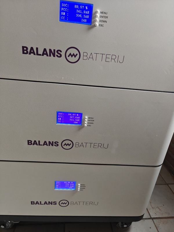

Paar pagina’s terug had ik het over de master wijzigen.
Geen idee of dat het was, echter is het verschil nu amper weg:
Voor: 36-37-37-27%Afbeeldingslocatie: https://tweakers.net/i/BKsHgxTzTTTBuwi0TZWqbYfyf7M=/232x232/filters:strip_icc():strip_exif()/f/image/OdJiLBswhydkZNPXzwM63eFs.jpg?f=fotoalbum_tileNa: 91-92-90-89%Afbeeldingslocatie: https://tweakers.net/i/hMG2DlLu4EnCeWYZC4uZDcRIsiI=/232x232/filters:strip_icc():strip_exif()/f/image/XPkzjEHOAOOnfDstPCD6lOv3.jpg?f=fotoalbum_tile
  • 0xygen500
  • Laatst online: 18:38
Source90 schreef op zaterdag 22 augustus 2026 @ 18:25:
Voor: 36-37-37-27%[Afbeelding]Na: 91-92-90-89%[Afbeelding]
Hoe kom je eigenlijk bij die soc state?
Gevonden. 1e batch Analog - naar beneden tot nieuw venster - cell capacity.
Afbeeldingslocatie: https://tweakers.net/i/TSHWNTZWrn4yNx3XDEfYlkEVODI=/x800/filters:strip_icc():strip_exif()/f/image/inLuxTEbzU4mVkIPyQayXxHn.jpg?f=fotoalbum_large 89-85-83
[ Voor 22% gewijzigd door 0xygen500 op 22-08-2026 18:41 ]
  • Dbm12
  • Laatst online: 19:40
Dbm12
Duurzaam Woonadvies Zaanstreek
0xygen500 schreef op zaterdag 22 augustus 2026 @ 18:31:
[Afbeelding] 89-85-83
Zo jouw cycle count (CC) lopen flink uiteen net als je SOC percentages.
Mijn CC ziet er als volgt uit: 131 - 120 - 123
SOC percentages: 89,2% - 89,6% - 89,2%
Heb je hem nog als orgineel aangesloten en niet kruislings?
Duurzaam Woonadvies Zaanstreek: https://duurzaamwoonadvieszaanstreek.nl/
  • 0xygen500
Dbm12 schreef op zaterdag 22 augustus 2026 @ 19:07:
Ik heb hem gewoon zo staan als dat die hier geinstalleerd is.
  • Source90
  • Laatst online: 17:38
Dat “probleem” heeft mijn onderste dus ook, 25-30 CC verschil in de onderste.
  • Dbm12
Dbm12
0xygen500 schreef op zaterdag 22 augustus 2026 @ 19:10:
Ik zou hem toch denk ik maar eens anders aansluiten als ik jouw was. Het zorgt voor een veel gelijkmatiger gebruik van de accu’s en minder scheefgroei waardoor je ze optimaler kan gebruiken.
  • 0xygen500
Dbm12 schreef op zaterdag 22 augustus 2026 @ 19:15:
Ik heb totaal geen idee hoe ik dat zelf zou moeten doen. Zal Balans wel eens bellen en vragen hoe zij hier naar kijken.
  • Source90
0xygen500 schreef op zaterdag 22 augustus 2026 @ 19:16:
Hier ook een verschil van 25-30 CC in de onderste. Gewoon diagonaal aangesloten zoals hierboven wordt aangegeven, maakt hier geen verschil.
  • Dbm12
Dbm12
Lijkt mij een prima plan, al verwacht ik niet dat ze daarvoor langskomen, maar goed geen idee hoe ze daar tegenwoordig in staan.
In ander nieuws,
Vandaag dacht ik dat de 100% wel bereikt zou gaan worden omdat er maar ontladen was tot 50%, maar heb mijn best gedaan om nuttig de stroom uit de zonnepanelen direct te gebruiken en dus tot 90% maar gekomen. Kijkend naar hoe weinig er tot nu toe (lees geen) export is geweest ben ik benieuwd waar we morgen op starten en of het mij wederom lukt. Legionellarun staat gepland evenals wat wasjes.
Source90 schreef op zaterdag 22 augustus 2026 @ 19:20:
Ligt eraan wanneer dat verschil is ontstaan. Heb je direct 4 modules gekregen en diagonaal aangesloten? Waarna ze opliepen? Is het eerder ontstaan, toen diagonaal aangesloten waarna het verschil van 20 CC is gebleven wat het is. Of heb je de 4de module pas later gekregen? Die laatste twee zijn namelijk logisch en betekent dat het goed gaat.
Het ligt dus aan het scenario en dat er geen groter verschil ontstaat. Zoals je bij Oxygen ziet is het bijna 100! Verschil En dat zal verder oplopen zolang de accu niet anders wordt aangesloten.
[ Voor 5% gewijzigd door Dbm12 op 22-08-2026 19:26 ]
