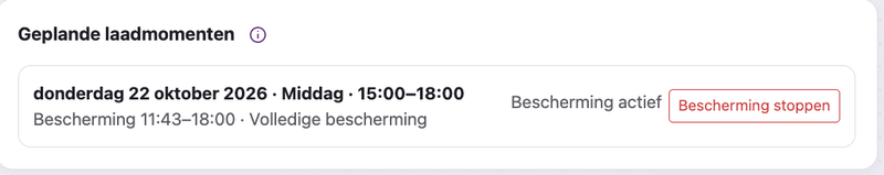

jeeedeee schreef op donderdag 22 oktober 2026 @ 11:27:
Bij een SoC van 67 procent hier nog geen activatie... Auto staat nog op straat.. en het weekend ook meer goedkope stroom.. Maar gooi de BE accu maar vol, dan is er weer wat te verkopen..
Hier staat die al vanaf 10:30 te importeren met korte pulsjes. Nu op 1 cent kaal.

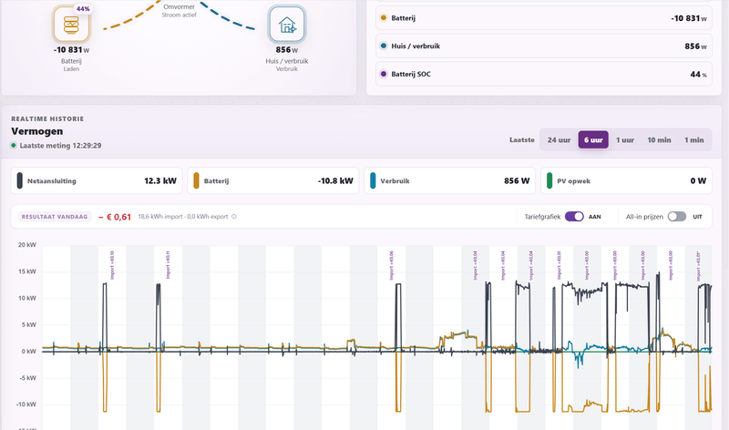

  • jeeedeee
  • Laatst online: 12:01
Nou hier dus geen import... Maar binnen 1 seconde na de volgende actie ook import... Nu maar hopen dat de prijzen nog even laag blijven...
Afbeeldingslocatie: https://tweakers.net/i/V49M834eM-SKnMFP0TnTGwyvQlA=/800x/filters:strip_exif()/f/image/Z58X16cidjuWkc5TQlLnHm8X.png?f=fotoalbum_large

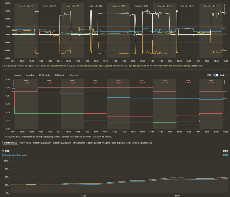

hier nog gewoon vol op imports (y) ;)
Afbeeldingslocatie: https://tweakers.net/i/sb_plGZgspMmjR-SSOTpYTDx2Hs=/800x/filters:strip_exif()/f/image/Y64prjA61Wkm9y5dV3pPBPGo.png?f=fotoalbum_large

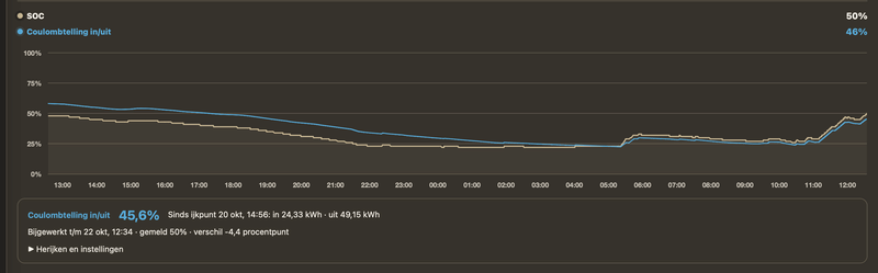

ja hier ook hoor.
Maar je ziet in het lopende kwartier het tarief soms sprongen maken.
Afbeeldingslocatie: https://tweakers.net/i/e0WWT0oQ4JHYKOTGvloErYjDbEQ=/800x/filters:strip_exif()/f/image/khgGjrH6aphj7uZZax4GO7SV.png?f=fotoalbum_large
de Coulombtelling doorkruist weer netjes het "20% plateau" *O*
Afbeeldingslocatie: https://tweakers.net/i/AOxHR64GnIV-Ne4jCAtyury5cjg=/800x/filters:strip_exif()/f/image/AiHDfIDPkxAb3HkHyuCFahPY.png?f=fotoalbum_large
Komt van +11%, nu naar -4%
[ Voor 33% gewijzigd door paQ op 22-10-2026 12:35 ]
  • Wolly
paQ schreef op donderdag 22 oktober 2026 @ 12:17:
Vergeet niet dat de import bids een heel stuk hoger liggen. Het begin van elk kwartier start ook een stuk hoger vooralsnog.
Hier ook weer begonnen nu met SOC58.
Wat bedoel je met import bids die een heel stuk hoger liggen? Dat Balans eigenlijk een bid heeft gedaan om overtollig capaciteit af te nemen tegen 12ct kaal?
  • paQ
  • Laatst online: 13:48
Wolly schreef op donderdag 22 oktober 2026 @ 12:35:
Zie tariefgrafiek ;)
Import bid 15 cent kaal
[ Voor 4% gewijzigd door paQ op 22-10-2026 12:36 ]
  • Wolly
paQ schreef op donderdag 22 oktober 2026 @ 12:35:
Ja daar zie ik (volgens mij) dat ze bieden op import tussen de 12 en 14ct.
Ik zie ook dat de imports nu het label 'aFRR - import' hebben tegen 0ct.
Die twee kan ik dus niet rijmen, waarom worden ze afgeroepen als ze pas willen afnemen bij die 12/14ct?
  • paQ
Wolly schreef op donderdag 22 oktober 2026 @ 12:37:
Ze doen een bod van 15 cent.
Dus kunnen voor 'al' 15 cent geïmporteerd worden; BE neemt het wel af.
Dan gedurende het kwartier daalt het tarief, waarvan wij dan ook profiteren.
Daalt het tarief echter niet, dan hebben we gedurende de import 15 cent kaal betaald.
Jet ziet dat wel eens gebeuren. Een import wordt dan vroegtijdig afgebroken.
  • Wolly
paQ schreef op donderdag 22 oktober 2026 @ 12:39:
Aha, dus die 15ct is de maximum prijs die BE wil betalen voor import?
  • paQ
Wolly schreef op donderdag 22 oktober 2026 @ 12:41:
Yes, en minimaal 40 cent wil hebben voor een export.
  • KoningSlakkie
  • Registratie: November 2015
Ik dacht dat vanuit balans de import niet af mag breken op aFRR omdat ze verplicht zijn te leveren voor de lopende kwartier zolang TenneT nog de behoefte heeft.
🏠 Full Electric A++++ | ♨️ L/W-WP | 🌬️ WTW | ☀️ 12×455 ZO + 12×460 NW | 🔋 64 kWh/12 kW | 🚗 EV AWD 75 kWh | ⚙️ HASS/EVCC | 💾 60 TB NAS | 📷 FF/.ARW | 🎮 PS5 |
  • paQ
KoningSlakkie schreef op donderdag 22 oktober 2026 @ 12:43:
Geen idee hoe dat functioneert verder. Misschien op onzekere momenten gewoon minder aanbieden. Niet in geld maar kwa vermogen? :? dunno
  • The_KnarF
  • Laatst online: 13:32
Dat "het kwartier beginnen op een hoog bedrag" en gaande weg het kwartier dat dat lager word, had ik juist niet verwacht bij aFRR.
of is het dat BE dan hoog inzet op bijvoorbeeld 14 cent en als die voorbij is, de volgende bieding komt van bijvoorbeeld 0 cent?
Wat heeft dat kwartier dan uiteindelijk gekost of opgebracht?

  • Odeanathus
  • Registratie: Februari 2016
  • Laatst online: 13:40
The_KnarF schreef op donderdag 22 oktober 2026 @ 13:05:
Exact dat, het hele kwartier kost dan het laagste/hoogste bedrag (hoogste bij export, laagste bij import). Zie ook eerste post in dit draadje.

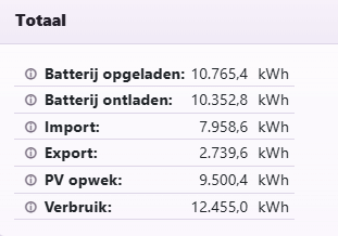

  • Ronald
  • Laatst online: 13:49
Wat betreft privé verbruik, wat ik in Solarman onder Total load consumption zie lijkt realistisch. Ik heb een hoop direct verbruik van mijn PV systeem, en dat is (voor mijn situatie) gedane zaken (want meer dan 5 jaar)
Dan houdt je alle import en export over en dat is zakelijk.
  • epicfailguy23
Ik denk dat je dit redelijk uit de balans portal kan pakken niet?
Als ik mijn verbruik over 2026 kijk:
Afbeeldingslocatie: https://tweakers.net/i/nRRcpwBvGeGKCMOSu64YOLCwVBc=/fit-in/4000x4000/filters:no_upscale():strip_exif()/f/image/UcFH2GdG0eLzpQgizIz8m4jo.png?f=user_large
Dan heb je:
(Verbruik/(Import + PV - export))*100%
In mijn geval dan 84% eigen verbruik. dus 16% zakelijk. Of tel ik hem mis?
