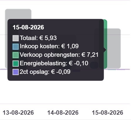

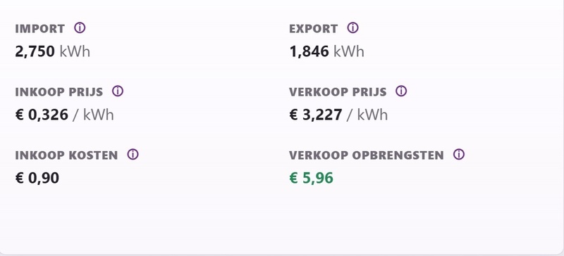

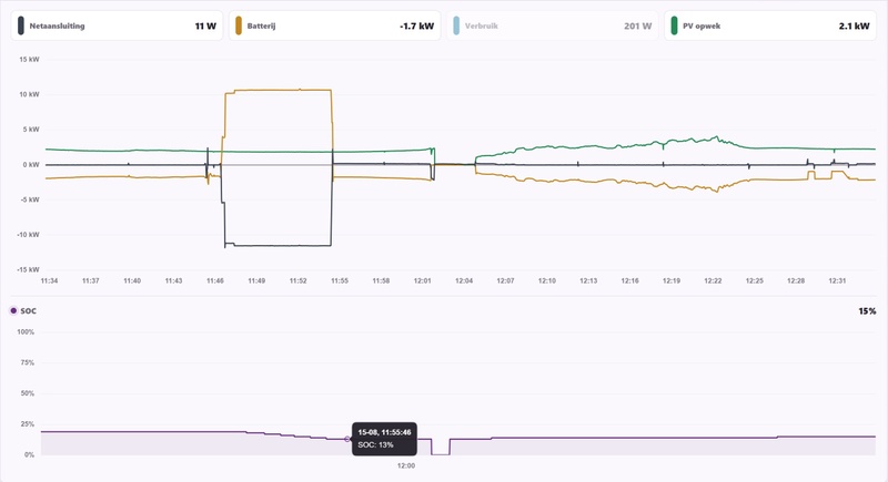

jacovn schreef op maandag 17 augustus 2026 @ 09:20:
Nooit last van gehad zakt hier vaak tot 5% en dan maar van het net laden. Elke kwh is weer 2 cent voor balans natuurlijk.
Als je pech hebt >€4/kWh als je niet zelf ingrijpt zoals een batterij uit idle trappen.
@paQ dacht dat ik zaterdag wel €10 had verdiend, deel dat maar door 2 dankzij mijn eigen ingrijpen omdat m'n batterij plat lag en alles van het net werd getapt ondanks genoeg pv (>2kW).
De schade bleef beperkt tot €0,90 inkopen tegen €0,326/kWh gemiddeld, opbrengst was maar €5,09 en met btw enz. marginaal meer.
Afbeeldingslocatie: https://tweakers.net/i/Ars-HxYcFa4uMHhuiXOpkTL4gUA=/800x/filters:strip_icc():strip_exif()/f/image/ZGDOLiKe0Fr3ZO4FvCrpxQI7.jpg?f=fotoalbum_large
Afbeeldingslocatie: https://tweakers.net/i/UuP7nOw0aANMnXj4Yxs98qxCCa4=/fit-in/4920x3264/filters:max_bytes(3145728):no_upscale():strip_icc():strip_exif()/f/image/Y4pquSkLC14yomrUvM8IrLso.jpg?f=user_large
Afbeeldingslocatie: https://tweakers.net/i/HTxxUpLO_SEO42mGDX8fdNyOtcI=/800x/filters:strip_icc():strip_exif()/f/image/PAaNdbqykpaDK4S1EhLSzMn7.jpg?f=fotoalbum_large
Ik ga maar niet herhalen hoe ik hier over denk :F
Misschien kan je de betrekkelijke eenvoud (batterijen die je uit kan schakelen of zelf uitlezen, de bestuurbare Deye) nog als een voordeel beschouwen, met een ZonderPlan gedrocht kan je niks.
Wat off-grid betreft verbaast het me dat mensen het kopen, met name vanwege de prijs en vooral omdat de kans klein is dat de batterijen vol genoeg zijn zoals het momenteel werkt (batterijen plat verkopen tegen wisselgeld en geen optie om dit te beperken tenzij hardware matig ingrijpen (snel) of met je eigen automatisering als je daar handig in bent).
Dit zou ik geen 'slimme' techniek durven noemen, zeker niet voor elke klant want als klanten zelf met maatwerk aan de gang gaan heeft BE iets heel belangrijks vergeten: Wat wil de klant?

  • paQ
  • Laatst online: 00:18
E-Transitie schreef op maandag 17 augustus 2026 @ 13:49:
Goede prijzen momenteel. Al weer drie export momenten gehad
Hier 0 beweging.
Ik gooi het (wederom) op de slimheid van de EMS icm forecast.
Afbeeldingslocatie: https://tweakers.net/i/wMZ9HkDWxAbwbZF6hUOegxC8uVE=/800x/filters:strip_exif()/f/image/YscZ11uND27hrwbZR3rQRmQ1.png?f=fotoalbum_large
SOC 13% morgen zodra de 'zon' weer.... iets van licht gaat geven.
Of de forecast moet zometeen bijwerken en merkt dat het er minder slecht voor staat dan aanvankelijk gedacht.
[ Voor 21% gewijzigd door paQ op 17-08-2026 14:03 ]

  • Ronaldo 013
  • Registratie: Februari 2026
  • Laatst online: 19:22
Afbeeldingslocatie: https://tweakers.net/i/rI8HPdh7LwgPFEWBSq2tosNH_8I=/800x/filters:strip_exif()/f/image/20r2q0gdnYbAIljNNikn0dwW.png?f=fotoalbum_large
Gisteren veel in- en export.
Vandaag weinig pv opwek en geen verdere acties vanwege de grens 30%?!

Hier batterij weer in idle, na een korte laad actie laat gisteren avond tot 15%, sindsdien alles van het net. Eens kijken wat ie doet vandaag. Nu niet eens genoeg voor eigen gebruik. Gisteren 0 laad acties, zonder eigen PV levering lijkt het systeem niet echt lekker te werken.

Hier net een hele korte export op de 50cent piek. Maar van 22 naar 21% SoC en toen stopte die meteen weer.
