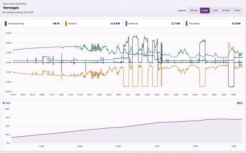

0xygen500 schreef op zondag 16 augustus 2026 @ 15:33:
Hier ook hele tijd imports.
Hoe kan ik nu nog gemakkelijk de AFFR activaties kan herkennen om mijn automation voor de EV te optimaliseren. Zodat ik kan laden op de AFFR activatie
In wezen -maar misschien loop ik voor de muziek uit- werkt het andersom.
Stel Forecast haalt 80, prima, dan gebeurt er waarschijnlijk niets bij ca 2 - 5 cent kaal.
Maar, nu ga je ineens verbruiken, bijv 8 kW EV laden. Na een volgende Forecast refresh haal je op deze manier misschien nog maar 60%. Als het tarief het dan toelaat (en afhankelijk van je SOC uiteraard) gaat ie dan importeren om die Forecast weer tegemoet te komen.
Pin me er niet op vast, maar ik denk dat dat is hoe het in grote lijnen werkt.
Hier zie je ook weer dat de imports samen vallen met het plotseling hogere verbruik.
Afbeeldingslocatie: https://tweakers.net/i/q5u63h4KGTz0UZJY-CIBTiu61Bg=/800x/filters:strip_exif()/f/image/b4BfGVnqKkJO08igAxhCwKrq.png?f=fotoalbum_large

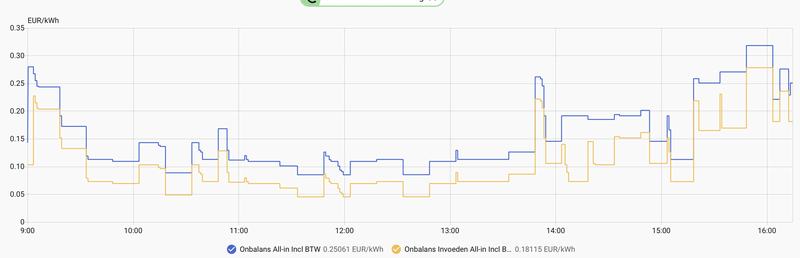

De tarieven waren lager in de uren ervoor, dus iets anders is de trigger. Kan me niets anders bedenken dat dat een bijgesteld lagere forecast was.
Afbeeldingslocatie: https://tweakers.net/i/bLIkIBRdftKAjV6-ni2dOuwHZZY=/800x/filters:strip_exif()/f/image/fUPzGxB7uQKXhTNNtr5Ox00L.png?f=fotoalbum_large
Kortom: ik zou de EV lader starten als de afnemen tarieven laag zijn.

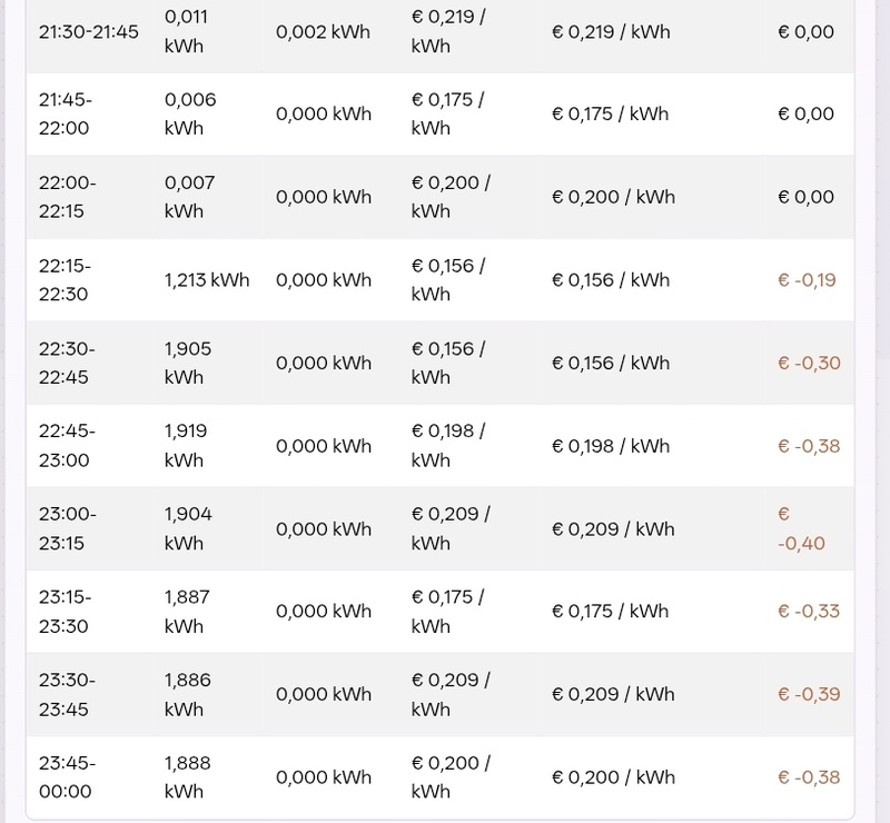

paQ schreef op zondag 16 augustus 2026 @ 16:09:
Hmm. Dat zou idd kunnen, maar dan ga je er van uit dat je altijd laad uit de accu. Nu zie ik vaak nog dat er rond 22:00 er nog maar 17% inzit, dit is te weinig om auto helemaal vol te laden.

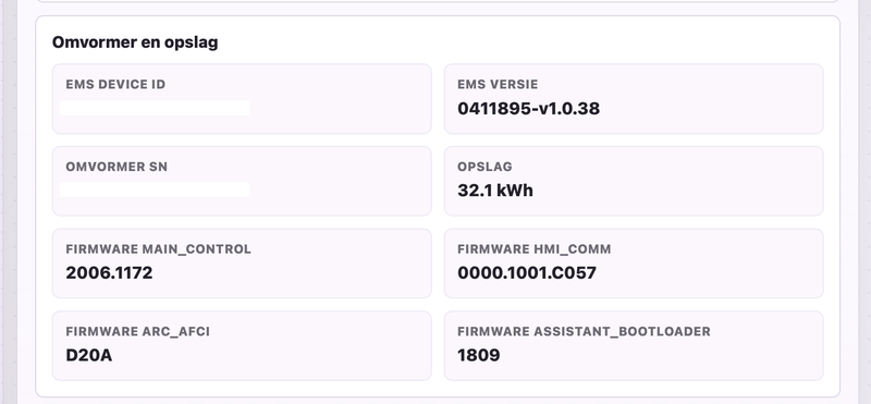

Dat brengt de vraag, hoevaak zijn er al firmware updates geweest? En als die er zijn, wordt ik dan op de hoogte gesteld?

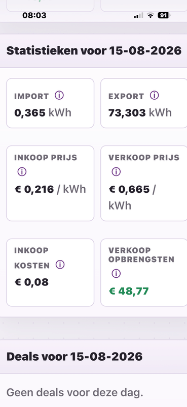

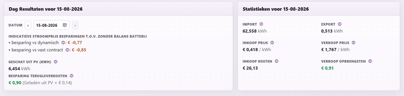

  • LuPo
Afbeeldingslocatie: https://tweakers.net/i/ulRRnciqJPrD8BCPGP-848VXTuY=/fit-in/4000x4000/filters:no_upscale():strip_exif()/f/image/Ie4oNElpg3bAlt6OUrzxKshN.png?f=user_large
Met een bijna lege batterij toch nog wat verdiend de 15e..

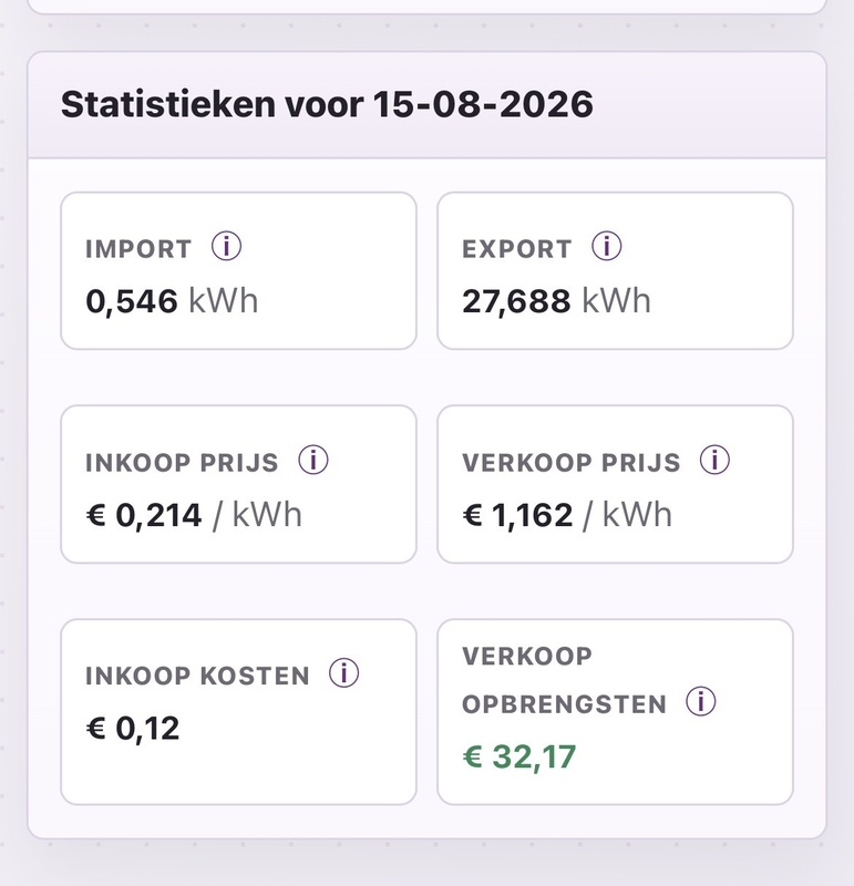

  • jeeedeee
Afbeeldingslocatie: https://tweakers.net/i/UCrdHkYe35OALG072tnXWm8OEjo=/x800/filters:strip_icc():strip_exif()/f/image/Bo7T07H449mf3VYmh8CMtY6q.jpg?f=fotoalbum_large
Fijn dagje inderdaad de 15e, iets vollere accu hier.

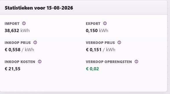

  • willem9503
  • Laatst online: 16:08
Afbeeldingslocatie: https://tweakers.net/i/DVEC7ayHlB4zY-X66naXpqnBYp0=/fit-in/4920x3264/filters:max_bytes(3145728):no_upscale():strip_icc():strip_exif()/f/image/mOl0O0jHpY3iROI97mpmYjPz.jpg?f=user_large
Ben heel blij voor jullie....
zelf iets minder happy..... :X
  • jeeedeee
willem9503 schreef op maandag 17 augustus 2026 @ 06:36:
Ai 😥 toch maar snel aan de klus met home assistant om dit te voorkomen volgende keer? Hier gaan verbruikers uit tijdens dit soort onbalans prijzen

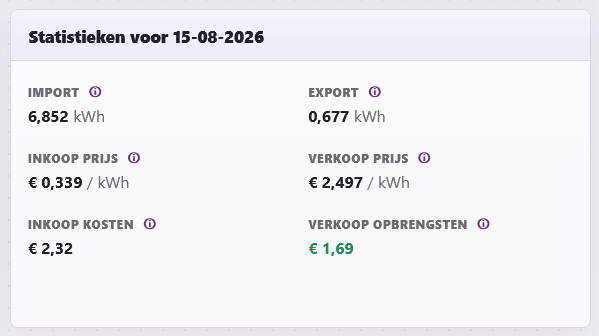

  • Ronaldo 013
  • Registratie: Februari 2026
  • Laatst online: 19:22
jeeedeee schreef op maandag 17 augustus 2026 @ 06:47:
Afbeeldingslocatie: https://tweakers.net/i/VKwDYmQ9YD7xd76Fjl2jn_AWFMU=/800x/filters:strip_exif()/f/image/jHSgAAgGvTYBfS0GCS1O3wL3.png?f=fotoalbum_large
Mijn auto was leeg en moest hem laden met 52 kWh erin.

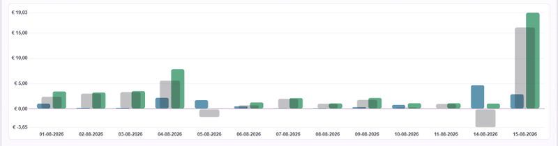

Ik heb de 15e ongeveer 30 cent verdient, maar gelukkig wel een hele euro ofzo de dag ervoor toen voor bodemprijzen de accu leeg gemaakt is. Toegegeven, het was dan ook de enige dag dat m’n solar forecast volledig zoek was, maar juist voor zulke extremen verwacht ik een buffer. De hele maand Minder agressief dumpen en zaterdag niet missen was waarschijnlijk gunstiger uitgekomen.

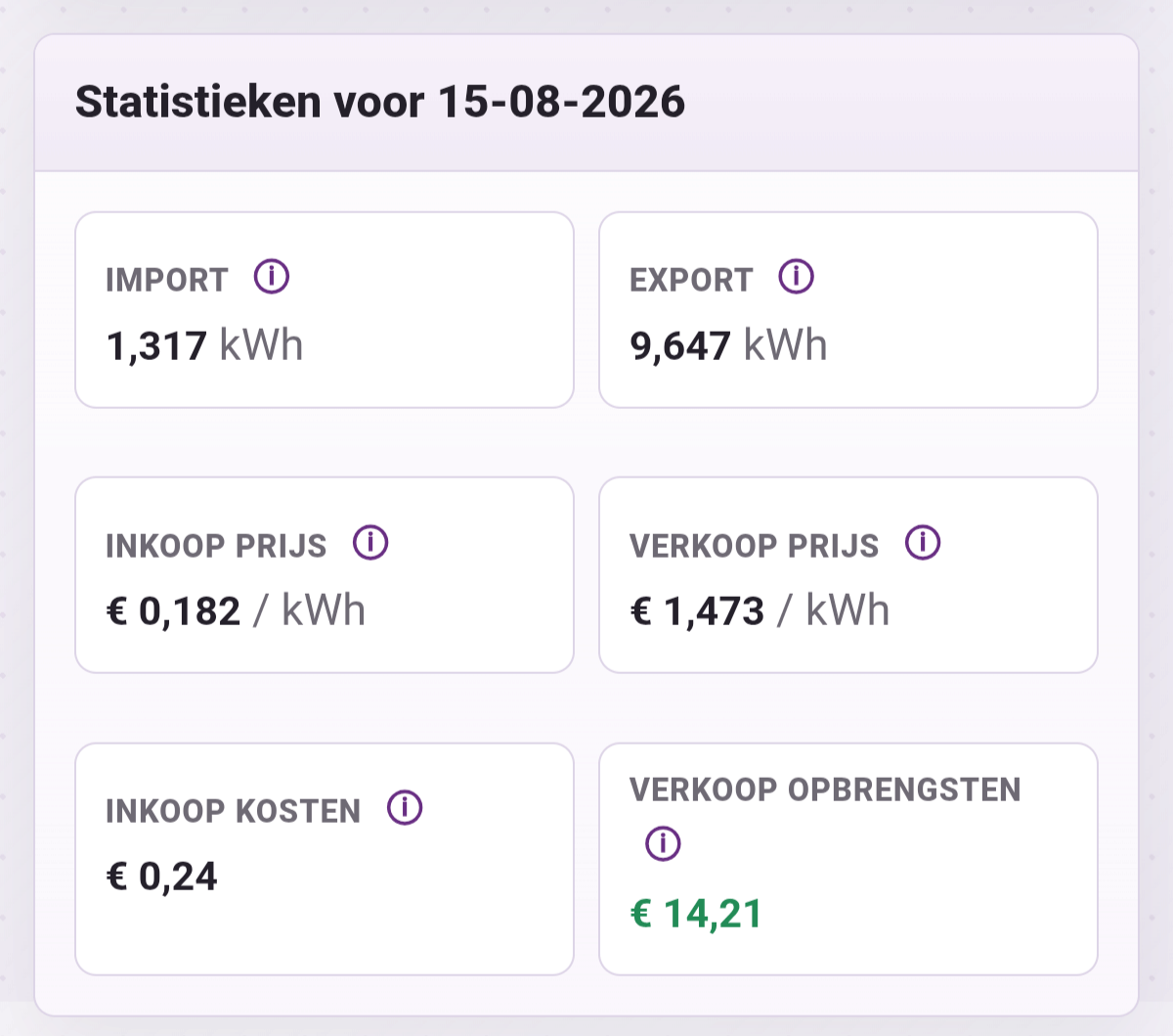

  • JackOat
  • Registratie: April 2023
  • Laatst online: 21:15
wat een verschillen allemaal.
Hier een nieuw dag record ( met dank aan stevig PV vermogen en uitstellen EV opladen)
Afbeeldingslocatie: https://tweakers.net/i/DP3uA7Lqht0B-sIV205AW1OXb-A=/x800/filters:strip_exif()/f/image/LMr8xbFDqaFlsnqgITX2SFT4.png?f=fotoalbum_large

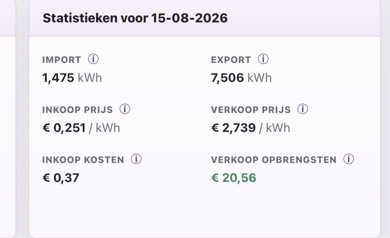

  • Dbm12
  • Laatst online: 22:30
Dbm12
Duurzaam Woonadvies Zaanstreek
Tot 12:03 geleverd toen was ik leeg voor de laatste paar minuten anders had er 25 euro genoteerd mogen worden. Maar prima resultaat zo!
Afbeeldingslocatie: https://tweakers.net/i/5x-4fRs3yMzzbk-Y4AyrnDbj5W8=/800x/filters:strip_icc():strip_exif()/f/image/8hUcurOtld06nD8f0ZTzyOpB.jpg?f=fotoalbum_large

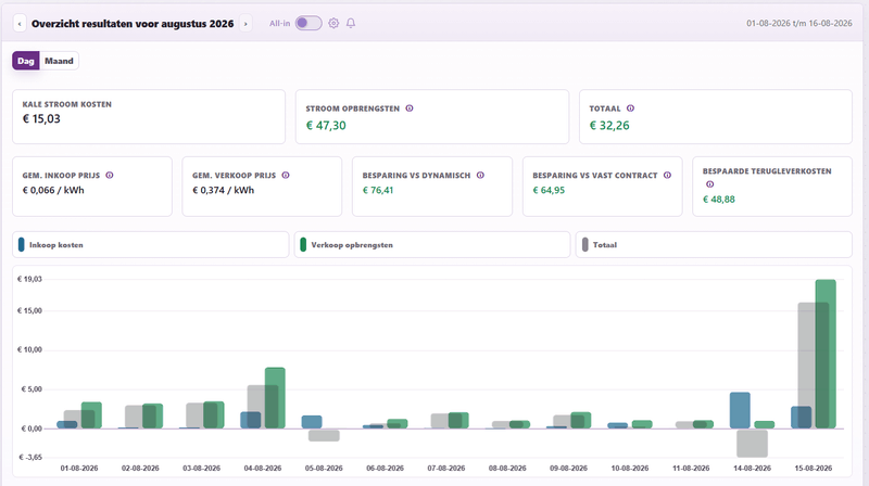

Hmm toch een klein krentje in de pap. Ik was een dagje weg en zag savonds pas dat er flink verkocht was. Keerzijde is wel dat ik de dag van tevoren de auto naar 100% moest laden en die prijzen waren ook niet heel geweldig, dus meteen maar mij hoogste verlies van de maand gepakt :P . Maar die pakken we wel weer op de in de schaduw boekhouding ;)
Screenshot van PaQ model. maar voor de slecht lezende 19,05..
Afbeeldingslocatie: https://tweakers.net/i/_J3GJWO_0kbQeiDzsXwPn9UtTx8=/800x/filters:strip_exif()/f/image/wcT7iCeC6P29E30pLbbQurj3.png?f=fotoalbum_large
p.s. het lijkt wel of de site van balanse nu dezelfde kosten/winst aangeeft in deze tabel als de @paQ plugin. Was dat altijd al zo of moet ik nog wat koffie tappen :X

epicfailguy23 schreef op maandag 17 augustus 2026 @ 08:26:
Wat bedoel je precies met die ps alinea

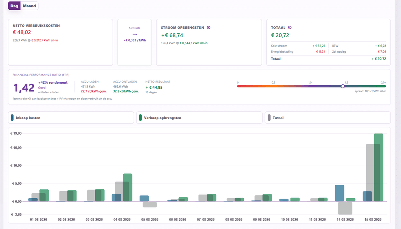

  • epicfailguy23
0xygen500 schreef op maandag 17 augustus 2026 @ 08:36:
Voornamelijk de staafdiagrammen beneden:
Als ik naar de 'normale' site van Balanse kijk bij overzicht
Afbeeldingslocatie: https://tweakers.net/i/r32ubkBPXcbhLQv1PVjC2R8zeDw=/800x/filters:strip_exif()/f/image/8uF5gArBUI65GqKmmm0ipkLQ.png?f=fotoalbum_large
Paq pluging:
Afbeeldingslocatie: https://tweakers.net/i/eCh7J_GqlEt_2LktyNq0h5ie84I=/800x/filters:strip_exif()/f/image/aCccRxFsOHKET4y21ZGNZJpn.png?f=fotoalbum_large
Deze zijn gelijk aan elkaar, was dat altijd al zo? in mijn beleving toonde deze eerste ook andere waardes? :?

  • epicfailguy23
Het wordt tijd dat balans gewoon paQ een doosje wijn stuurt en paar % korting op de energie rekening voor de moeite en zijn plugin standaard implementeren. Wellicht nog wat schaven om hem van 95% goed te krijgen perfect te laten matchen met de balans stroom portal. :7

epicfailguy23 schreef op maandag 17 augustus 2026 @ 08:40:
Paq pluging:
Bij mij zijn deze niet gelijk aan elkaar, ik denk dat je de gegevens van de plugin even moet refreshen.

Wolly schreef op maandag 17 augustus 2026 @ 09:01:
Dus toch :|
Maar als ik gegeven wis, en refresh dan no bueno. nogsteeds hetzelfde.. zal straks de pluging wel een keertje verwijderen/toevoegen.

  • Wolly
epicfailguy23 schreef op maandag 17 augustus 2026 @ 09:06:
Dus toch :|
Zeker, bij de plugin krijg je voor elke dag die leuke paars/blauwe negatieve kolommen van de 2ct opslag. Makkelijk te herkennen dus.

  • paQ
  • Laatst online: 22:24
epicfailguy23 schreef op maandag 17 augustus 2026 @ 08:42:
Mits die klopt he ;)
Het is eigenlijk nooit gevalideerd op een willekeurig aantal klanten. Althans, niet dat ik weet.
Ben ook reuze benieuwd naar de eerste afrekeningen bij de allereerste klanten die de plugin er eens naast kunnen houden.
onzekere factoren zijn de 2 ct opslag, dat kan op jaar basis 50 - 175 euro de ene of de andere kant op vallen, en uiteraard het salderen bij mensen die meer exporteren dan importeren.
Zeker is EB en BTW, die het dashboard sowieso niet weergeeft. En dat hakt er met name in de wintermaanden heel hard in. (factor 3 in mijn geval)
  • paQ

  • epicfailguy23
paQ schreef op maandag 17 augustus 2026 @ 09:36:
Naja er zal wat kleine afwijkingen hebben. is ook zichtbaar met de Balansstroom portal, maar het geeft te minste een (eerlijk) inzicht wat je als consument nu ongeveer gaat betalen. Ik vindt nu de standaard website veels te rooskleurig, echter had ik eerder vernomen via de mail dat hier ook wat aanpassingen in komen (maar weet niet precies wat en hoe en of iets met de prijzen doen ect).

  • paQ
Dus toch :|
Of even cache van je laatste uur wissen, of de browser een hard refresh geven.

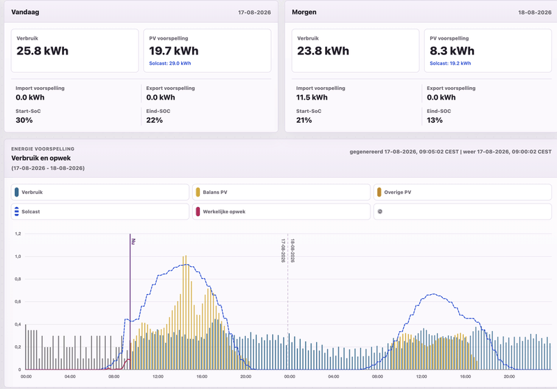

Nu lijkt de forecast van BE beter te kloppen dan Solcast. (go figure)
Afbeeldingslocatie: https://tweakers.net/i/coC-laG33uq0WK0fy0pOyesXQn8=/800x/filters:strip_exif()/f/image/vadFTy7ygq4dvWwIkshK2O2C.png?f=fotoalbum_large
Forecast herkent iig intussen wel het kookgedrag ;)
