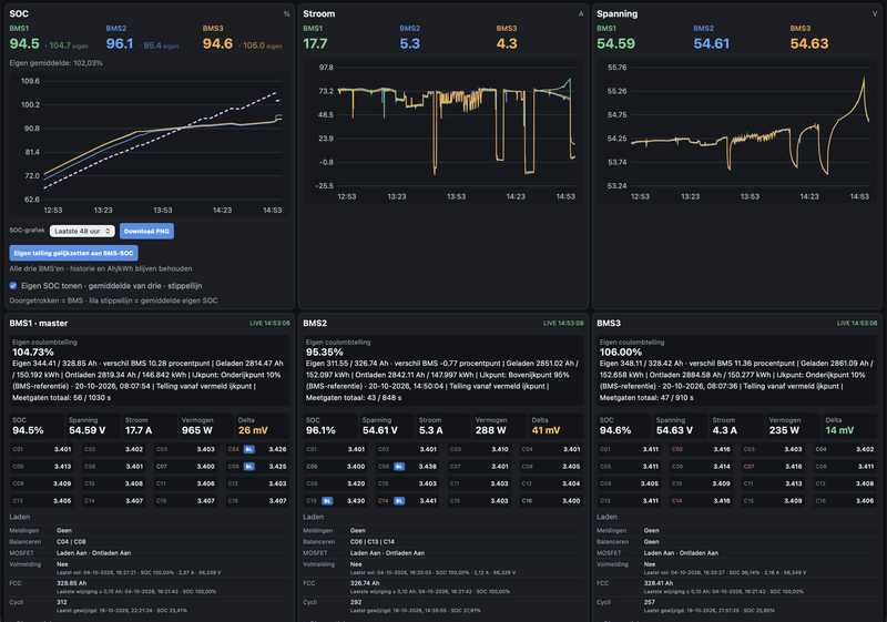

hum zie alleen de 6.0 beta, dat is dan ook de versie die ik gebruik[Afbeelding]
zie dat ik de 6.1.1 gebruik
kee
En 48 kWh stack ook?
Zit trouwens nog te kijken of er een manier is om de FCC van de BMS-en in het BE dashboard te krijgen. Want dat bepaalt namelijk wel de berekening in het BE dashboard.
Volg ik de FCC waardes, dan kom ik ook meteen overeen met de RS232 metingen:
Afbeeldingslocatie: https://tweakers.net/i/MpoNZ4Z5PL4vpU7mIOEtupmSBeg=/800x/filters:strip_exif()/f/image/YeRmlqgxL0iOaiEaEmvM9bLx.png?f=fotoalbum_large

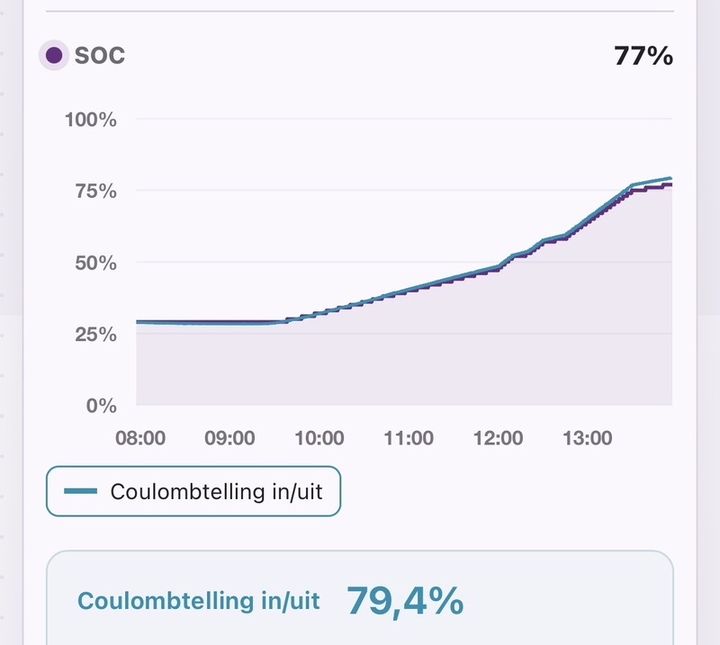

Mooi werk @paQ , nu ook Coulombmeting in beta aangezet. Interessant ! _/-\o_
't Gaat hier verder lekker door vandaag. M'n diagonaal aangesloten kabel (die naar de Dey dan) begint nu wel warm te worden. Maar 'k ga ervan uit dat zolang ik het beet kan pakken het nog ok is.
Kom hier ook niet boven 14,5 kW uit.
Verder een gunstige inkoop/dag met WP aan, paar defrosts alweer gehad (gaat backup heater even aan).
EDIT: ik denk dat ie naar 100% wil want 't gaat nog steeds stug door op 14,5 kW ...
Afbeeldingslocatie: https://tweakers.net/i/KmL-2XrVjLJfe2or0qCPNPm2OP8=/800x/filters:strip_exif()/f/image/pMA2deJhF2pOxmlMDlIlJdWD.png?f=fotoalbum_large
[ Voor 5% gewijzigd door dof op 20-10-2026 14:00 ]

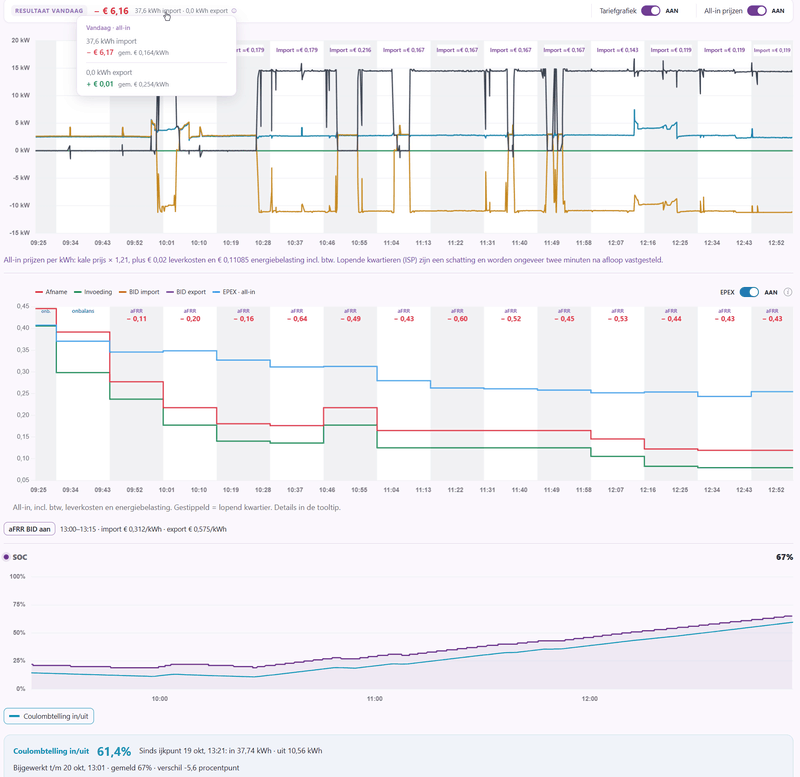

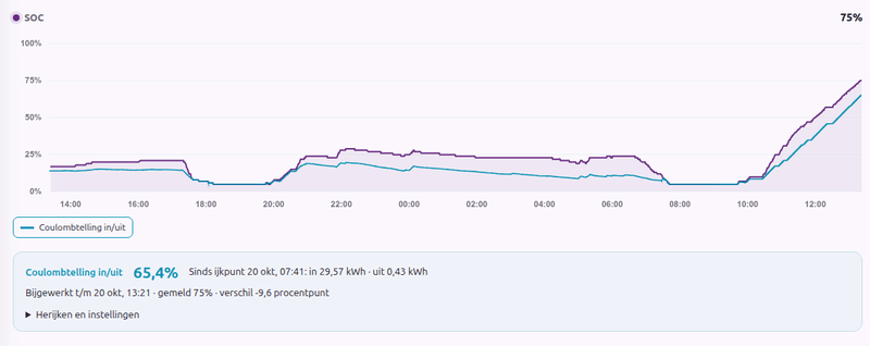

ecn1985 schreef op dinsdag 20 oktober 2026 @ 12:41:
Behoorlijk hier, maar wat zegt het nu precies? Dat is me niet helemaal duidelijk en moet ik er iets mee doen?
Afbeeldingslocatie: https://tweakers.net/i/4-_1TpWlROlzhBml1ne6lld8iKc=/800x/filters:strip_exif()/f/image/dib55RzDB55plav8WggJdK11.png?f=fotoalbum_large
Bij mij een redelijk gelijk beeld, zat vannacht ook op 13 procentpunt verschil.

Wacht heel even nog. 6.1.2 zet ik nu online.

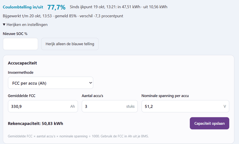

Daarin kun je je stack grootte invoeren, maar preciezer is je gemiddelde FCC ingeven.
Dat is de door de BMS vastgestelde chemische capaciteit. Dan moet het SOC nog beter kloppen.
  • paQ
OK done :) (in 6.1.2)
Ik heb vooralsnog geen methode om de FCC waarde automatisch in de plugin te krijgen. Als je regelmatig hele cycles maakt, dan moet je een FCC hebben tussen de 314 en 330 Ah. Neem daar het gemiddelde van, dan heb je een behoorlijke goed beeld van de chemische inhoud van je accu's.
Afbeeldingslocatie: https://tweakers.net/i/bblFlWmG67lPoXppAR9k3KuziYY=/800x/filters:strip_exif()/f/image/9btEyjr5tVlEmnEfp0ewW5cb.png?f=fotoalbum_large
Als je geen RS232 of RJ485 readout van FCC hebt, kun je ook de FCC op de displays van de accu's terug vinden. Reken het gemiddelde uit en geef dat in, samen met het aantal accu's in de stack.
[ Voor 13% gewijzigd door paQ op 20-10-2026 13:32 ]

Hier FCC's : 325,2 - 335,6 - 331,9 = 330,9 gemiddeld
Afbeeldingslocatie: https://tweakers.net/i/_F4pDtVd47WVmsYdYjk_r8VBhFs=/800x/filters:strip_exif()/f/image/t9F0tliXZ6seTZr7mvBRy2rh.png?f=fotoalbum_large

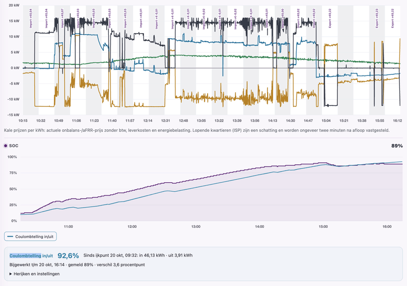

  • epicfailguy23
  • Laatst online: 15:38
Nou van mij mag hij nog even doorgaan :)
Zit nu 86% kan ik strakes eens een keer lekker de auto aan de lader zetten en normaal vol te laden zonder te moeten billenknijpen of ik wel genoeg saus overhoudt voor de ochtend te halen :+

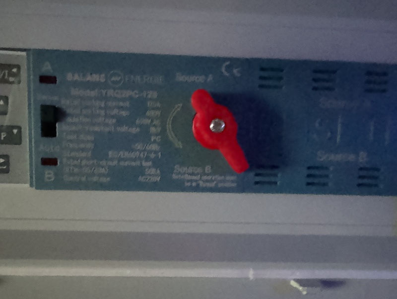

Vandaag voor het eerst onderhoud in de straat. Daardoor is de stroom eraf gegaan. Echter, ik moest handmatig de switch omzetten van B naar A om mijn huis van stroom te voorzien. Moet dit niet automatisch gaan?Afbeeldingslocatie: https://tweakers.net/i/HBMx2rIFcb-t8ZFNf6qvyW6WrjA=/800x/filters:strip_icc():strip_exif()/f/image/G1WIVhM0VpIYpSHOKITNYaRi.jpg?f=fotoalbum_large
  • paQ
MertijnW schreef op dinsdag 20 oktober 2026 @ 15:16:
Vandaag voor het eerst onderhoud in de straat. Daardoor is de stroom eraf gegaan. Echter, ik moest handmatig de switch omzetten van B naar A om mijn huis van stroom te voorzien. Moet dit niet automatisch gaan?[Afbeelding]
Weird.
Dan had ie standaard op B moeten staan mijns inziens.
Want zo staat dan (naar ik aanneem) je Deye in serie. (UPS mode)
A is (dan) by-pass naar je net aansluiting.
edit: Dat handmatig schakelen alleen doen als het schuifje op manual staat!
[ Voor 6% gewijzigd door paQ op 20-10-2026 15:18 ]
Deze hele schakelaar zou je er niet voor nodig moeten hebben, de Deye schakelt intern bij Grid verlies. Deze schakelaar gebruik je om juist om je Deye heen te gaan indien die zelf in storing is.
[ Voor 10% gewijzigd door Nomad op 20-10-2026 15:18 ]

Dank. Oftewel, dit wordt een servicebezoek van Balans Energie.
  • Speedy-Andre
  • Laatst online: 16:02
Speedy-Andre
Sony ZL, XA, Nokia XR20
Hij staat al op manual, dan zou ik hem op B zetten waarna je klaar bent.
Wel eerst alle groepen uit doen voor je schakelt, anders kan je schade krijgen aan je spullen!
In het vervolg blijft de Deye leveren bij netuitval als de batterijen niet plat staan.
De zoveelste slordig opgeleverde installatie.
MertijnW schreef op dinsdag 20 oktober 2026 @ 15:24:
Hij stond op Manual en B, en toch schakelde die niet automatisch.
Dan is het andersom (van B naar A), ik dacht even dat je hem al had omgezet.
[ Voor 37% gewijzigd door Speedy-Andre op 20-10-2026 15:26 ]

paQ schreef op dinsdag 20 oktober 2026 @ 15:17:
Weird.
Ik zie nu dat het schuifje links op 'Manual' staat. Kan het daar door komen?
  • MertijnW
  • Registratie: Maart 2014
Speedy-Andre schreef op dinsdag 20 oktober 2026 @ 15:23:
  • paQ

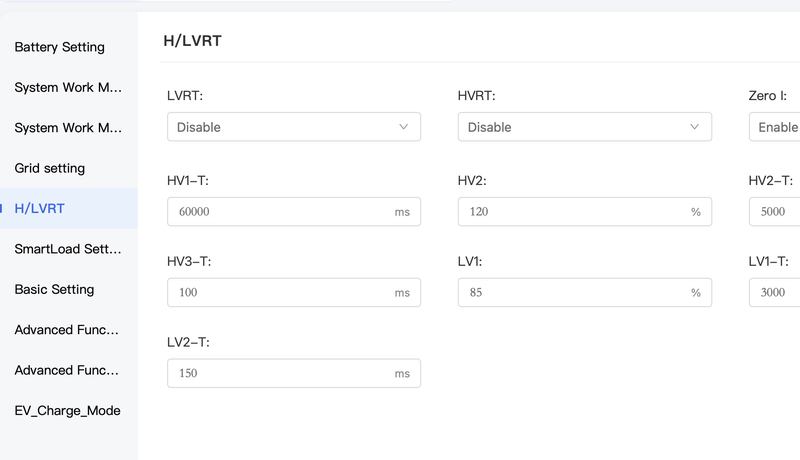

Er is al veel geschreven over alle varianten off grid die BE toegepast heeft. Als je het mij vraagt:
Manual en in standje B.
Is er ooit iets met je Deye en moet ie afgekoppeld worden, dan naar standje A zetten nadat je alles eerst stroomvrij hebt gemaakt.
Oh en juiste compliant grid settings gebruiken in de Deye (o.a. synch-tijd bij terugkomen grid namelijk), en LVRT en HVLRT op disabled. (extra spanningsdip controle)

Dank voor alle reacties.
Vanochtend was de situatie: Manual en B, toen schakelde die niet over toen de stroom uitviel.
Daarna heb ik het schuifje handmatig naar A gezet toen de stroom eraf was. Nu doet die het wel.
Is Manual en A nu hoe ik deze moet laten staan, ook als de stroom er weer op komt?

MertijnW schreef op dinsdag 20 oktober 2026 @ 15:29:
Als de deye nu aangeeft dat je off grid bent, dan zou ik die blauwe schakelaar zo met rust laten. (En op manual laten)
Je Deye regelt het verder zelf.
  • paQ
Als hij op B aan net hangt, dan kan hij ook niet automatisch schakelen op basis van netspanning. Wel op load spanning. En die is er altijd.
Zo’n ATS reageert alleen op of er prik staat op A.

paQ schreef op dinsdag 20 oktober 2026 @ 15:31:
Ik dacht ook dat het zo werkte. De Deye geeft netjes off-grid aan. Grote kans is dus dat die op A moet staan en dat deze verkeerd op B stond voor het automatisch schakelen?
Ik heb voor de zekerheid ook even met Balans Energie contact opgenomen. Dat lijkt me sowieso wel slim.

MertijnW schreef op dinsdag 20 oktober 2026 @ 15:38:
Als A je Load is, en op aut zou staan, dan schakelt hij alleen naar net als je deye in storing zou treden en geen load geeft.
Zij het niet 0-veilig.

paQ schreef op dinsdag 20 oktober 2026 @ 13:30:
bij mij is de FCC bij BMS1 = 355.68Ah BMS2 = 364.2 Ah en BMS3 = 345.53Ah
kan dat eigenlijk wel kloppen ? het kan toch niet zo zijn dat ik een totaal van 1065,41Ah heb dus met een voltage van 51,16879V (waar ik op uit kom omdat we met 314Ah op 16kWh zitten) dat zou betekenen dat ik op nagenoeg 54kWh zou zitten. puur theoretisch gezien dan. ;) gemiddeld zit ik op 355,14Ah per pack ;)

Dirkga schreef op dinsdag 20 oktober 2026 @ 15:47:
Nee dat is veel te hoog.
Maar ook het gevolg van te weinig voltooide cycles. Ik zou het aannemelijk vinden ergens tussen de 320 en 330. Om en nabij de 50kWh dus bij een stack van 3.
[ Voor 4% gewijzigd door paQ op 20-10-2026 15:49 ]

paQ schreef op dinsdag 20 oktober 2026 @ 15:48:
misschien dat het dan voor mij even verstandiger is om die instellingen gewoon standaard te laten en die na een half jaartje nog eens te bekijken. met de standaard waarden zat ik redelijk dicht op de werkelijke lijn met maximaal 6% afwijking ;)
ik heb hem maar even op 50kWh gezet omdat ik dan zowel bij 5% als de eind waarde in mijn huidige overzicht raakvlakken heb, en dan kijk ik wel even hoe dat zich gaat verhouden de komende maanden ;) (y)
Afbeeldingslocatie: https://tweakers.net/i/Ebx3xW5iH3MLdPVHqa_eoCPPfYI=/800x/filters:strip_exif()/f/image/FhXvM8tB8qTAfmHlIHRrkD49.png?f=fotoalbum_large

  • MertijnW
paQ schreef op dinsdag 20 oktober 2026 @ 15:44:
Hoe kan ik erachter komen of A of B mijn load is? Want daar hangt wel veel van af.

MertijnW schreef op dinsdag 20 oktober 2026 @ 15:58:
Je hebt op A toch prik in huis via de batterijen, dat kan alleen als hij op de LOAD van de Deye zit (de LOAD uitgang is altijd actief).
Op B had je geen prik dus dat is stand-by (via het net).

Speedy-Andre schreef op dinsdag 20 oktober 2026 @ 16:02:
Dan vraag ik me toch af waar de fout zit. Normaal gesproken zou je toch verwachten dat die dan bij "Manual" en "B" automatisch in eilandmodus gaat als de stroom uitvalt? Dat is wel conform de handleiding. Maar mijn huis had geen stroom, alleen bij "A" - dus ik moest zélf de schakelaar omzetten. Of ik moet iets over het hoofd zien.

MertijnW schreef op dinsdag 20 oktober 2026 @ 16:11:
Of hij zit verkeerd om aangesloten.
Normaliter (!) zet je netspanning aan A, en je backup op B.
Valt net weg, dan schakelt ie in auto mode vanzelf naar B.
Komt net terug, dat trekt A meteen weer aan.
Andersom schakelen kan niet.

paQ schreef op dinsdag 20 oktober 2026 @ 16:18:
Het is dus duidelijk dat bij mij netspanning op B zit, en load op A. Stroom is er nu weer op in de straat en hij is automatisch van zijn off-grid afgegaan.
Ik ga er dus voorlopig even vanuit dat bij mijn installatie A en B omgewisseld zijn.
