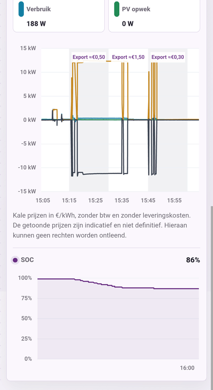

Wolly schreef op maandag 19 oktober 2026 @ 17:42:
Ik denk dat jij de dagprijs wint vandaag :o :o
Afbeeldingslocatie: https://tweakers.net/i/FtHuYYK3QJVV_-Z0rOjZvtwxN3o=/x800/filters:strip_exif()/f/image/3B0tOvV6iUvZprVi6UZ9M01T.png?f=fotoalbum_largeVooralsnog niet. Maar ben allang blij dat ie weer exporteert.

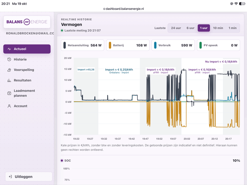

Gelukkig import nu
Afbeeldingslocatie: https://tweakers.net/i/qkfPQ0RxDZPuIetEJvC0-Gd9GAA=/800x/filters:strip_exif()/f/image/utTUJjMvDOo0T77u3EoKpOxP.png?f=fotoalbum_large

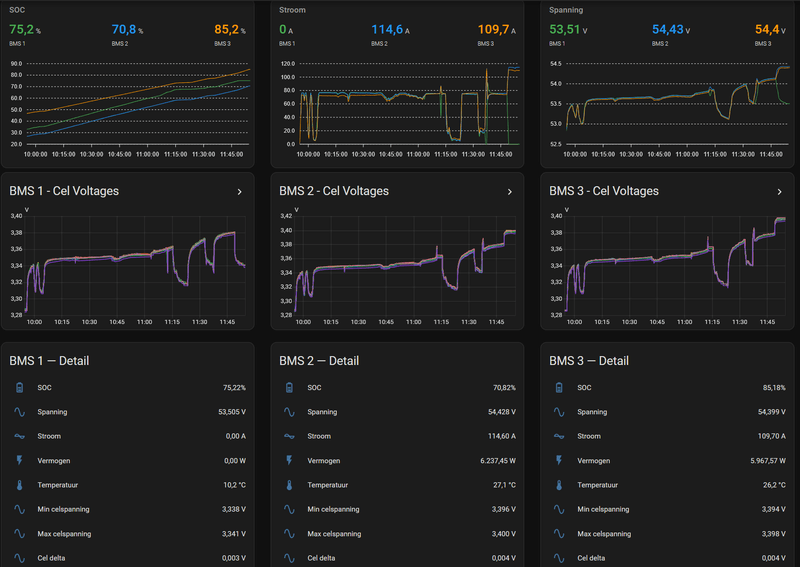

Hmmm, hier is 1 accu op 1% en de andere twee iets boven de 15% maar het hele systeem staat weer eens in storing. :?

fenrir schreef op maandag 19 oktober 2026 @ 21:39:
Ja waarschijnlijk vanwege een under voltage protect.
  • fenrir
fenrir
paQ schreef op maandag 19 oktober 2026 @ 21:40:
Laat het waarschijnlijk maar weg,

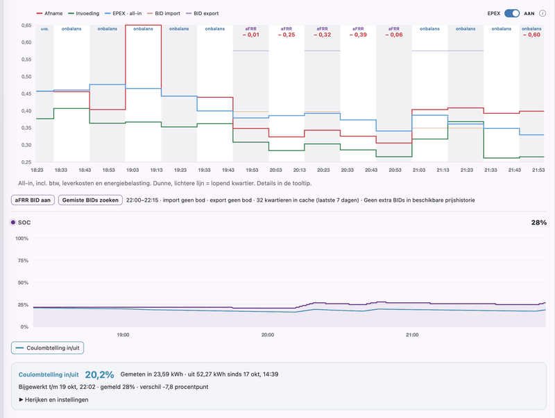

  • paQ
  • Laatst online: 23:40
allright, in beta 6.0.5 een eerste aanzet naar EMS vermogen gemeten coulombtelling.
Afbeeldingslocatie: https://tweakers.net/i/1HYFO1PYJGSkonuFivDUb9sEzg8=/800x/filters:strip_exif()/f/image/jFh7Xe7a6kckRd14yJ5cT046.png?f=fotoalbum_large
Eigenlijk moet je even twee hele cycles door om echt te beoordelen in hoeverre het klopt. Dus een beta in een beta :+
Bij "10% SOC" en "95% SOC" herijkt hij automatisch. Dat zijn relatief safe waarden die ook met enige regelmaat behaald worden.
[ Voor 11% gewijzigd door paQ op 19-10-2026 22:21 ]

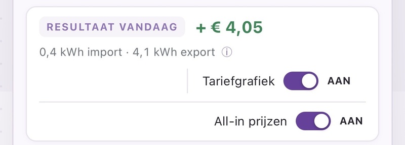

Ben niet thuis, dus batterij heeft alle mogelijkheden om lekker te handelen. Maar blijkbaar is het zelfs met die hogere tarieven moeilijk om de batterij in actie te krijgen.
Met minder dan 10% van de capaciteit aan export… man man man…
Die epex handelaartjes pompen die 10-15kWh batterijen de hele dat minimaal 1x vol en leeg, en rennen al rondjes om ons heen.
Naja, mooie €4 volgens paq.Afbeeldingslocatie: https://tweakers.net/i/boAyET3ag9OPhIWyLSincpNPnVE=/800x/filters:strip_icc():strip_exif()/f/image/iC6NMzHb7mkSe0EpSHDO5EzB.jpg?f=fotoalbum_large

Get!em schreef op maandag 19 oktober 2026 @ 22:29:
Naja, mooie €4 volgens paq.[Afbeelding]
nog knap.
