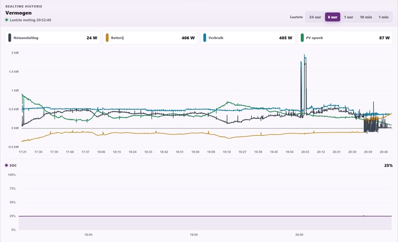

• 0xygen500
  • Laatst online: 14:35
Afbeeldingslocatie: https://tweakers.net/i/Hd5NtQVGiKRMn96jOO0f4h6QYTY=/x800/filters:strip_icc():strip_exif()/f/image/lkTnYHFrN85EWzRJ9FkCZhdR.jpg?f=fotoalbum_large Ik mis in de app een goed overzicht hoe ik nu ervoor sta na zoveel maanden. Moet ik bijbetalen of krijg ik geld? Ook de koppeling met balans stroom mis ik. Ik wil weten hoeveel ik daar nog van krijg en of dit al verrekend is in de termijnbetalingen
Zijn dit dingen die andere met de nieuwe app ook nog missen?

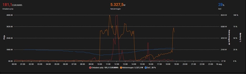

  • 0xygen500

Afbeeldingslocatie: https://tweakers.net/i/22ZW3DYS1qoQfb1E77aZgjwmzI8=/x800/filters:strip_icc():strip_exif()/f/image/XX0P3UKlRVOpemIDZNhGpLpE.jpg?f=fotoalbum_large vraagt zich af of alles goed gaat in de app of dat ik ff een buffertje voor de afrekening moet aanhouden

0xygen500 schreef op zaterdag 15 augustus 2026 @ 14:16:
[Afbeelding] vraagt zich af of alles goed gaat in de app of dat ik ff een buffertje voor de afrekening moet aanhouden
Hahaha, ik zou die machtiging maar even in de gaten houden :o
En die app...tsja. Nogal nutteloos natuurlijk om een app te maken die op EPEX tarieven de berekeningen doet.

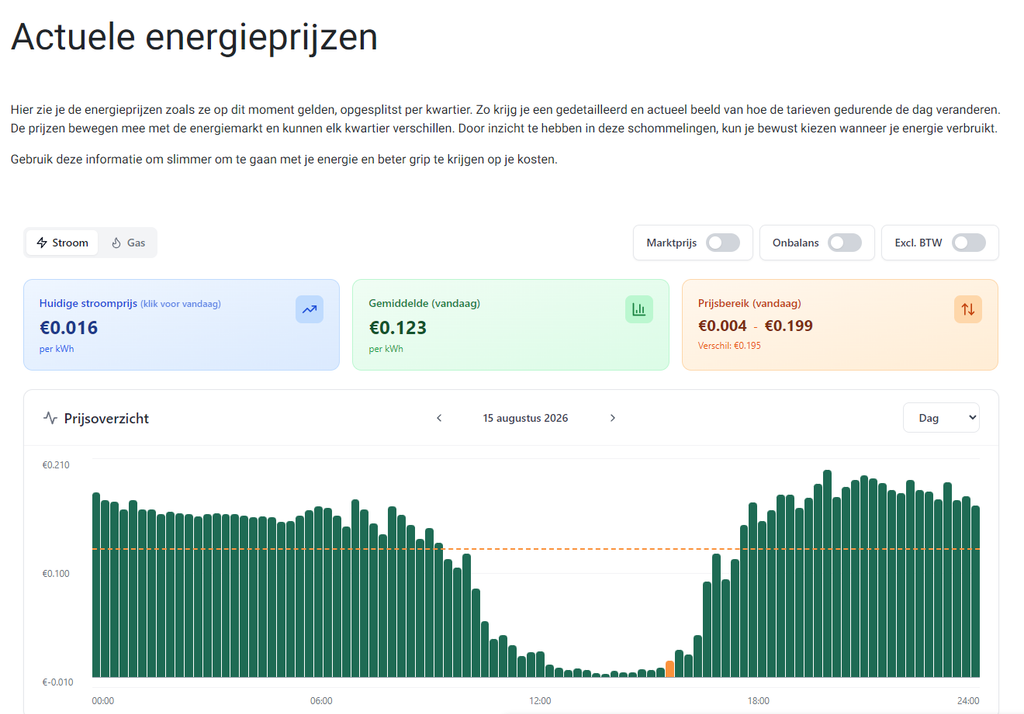

https://services.tenergy....spx/actualimbalanceprices
  • Wolly
Rick Astley schreef op zaterdag 15 augustus 2026 @ 15:32:
Help me even, hoe kom je aan die 4 euro per kWh om 12 uur smidsags? Ik was op dat moment de auto t laden. Ik snap er werkelijk niets meer van. Betaal ik dan niet de afname prijzen die op balansstroom.NL staan?
Bedoel je deze pagina?
Afbeeldingslocatie: https://i.postimg.cc/jddrFDht/screenshot-661.png

Via de link hieronder zie je de actuele prijzen
https://www.tennet.eu/nl-en/markets/transparency/current-network-data/balance-delta-12-seconds
Daar zie je dat er nu weer prijzen zijn van 1450€/MWh

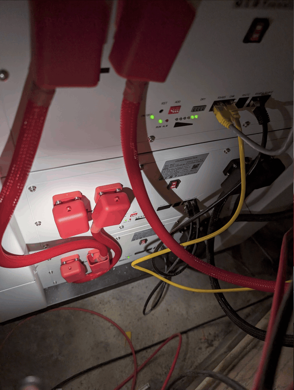

  • India Sierra
  • Laatst online: 13:01
India Sierra
Inspiratiebron Picobello BV

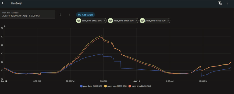

Get!em schreef op donderdag 13 augustus 2026 @ 16:01:
Je hebt steeds twee rode, en twee zwarte per batterij. Wat ik bedoel met "tussen", is dus tussen twee zwarte of tussen twee rode aansluitpunten. Er zit een interne kleine busbar tussen die twee. De warmte daarvan straalt af op de witte buitenkant van batterij thv het + of - teken of net iets erboven.
Bij mij is bij de middelste batterij, op de interne busbar van rood eea aangedraaid en toen was hele euvel over.
Dit kon ik meten op het witte ertussen:
Hiertussen dus, op het witte:[Afbeelding]
Temperaturen heb ik nog niet kunnen meten tijdens een activatie, komt nooit echt uit haha.
Echter zit ik momenteel weer met de 13% bug:
Afbeeldingslocatie: https://tweakers.net/i/F8vjPMEmuRIp4WHhnkYwCfAnsGQ=/800x/filters:strip_exif()/f/image/cuneRakyngtNHIovhQThW5ED.png?f=fotoalbum_large
Afbeeldingslocatie: https://tweakers.net/i/b2XtN0LN4fzC7wowvzz2xu5bz5k=/800x/filters:strip_exif()/f/image/lO8LU4DQTnlr0Q13ZtTTAmgH.png?f=fotoalbum_large
Sinds de activatie van ~11:30 zakte accu 2 naar 13% en zit ik weer te wachten tot die de 30% mag halen ugh.
Heb de busbars gemeten met de multimeter. Gek genoeg meet ik op het bovenste pack 4.1 ohm op de busbar tussen de 2 plus schroefpunten. De min meet 0.9 ohm
Pack 2 (probleem pack dus met SoC drift) meet op zowel plus als min 0.0 ohm (jelco is ook langs geweest en heeft specifiek naar dit pack toen gekeken).
Pack 3 meet 0.0 ohm op de plus en 1.3 ohm op de min.
Heel logisch zijn die getallen niet want met 4 ohm zou er met 200A bizar veel hitte moeten zijn (en is 200A met 48V sowieso niet mogelijk?). Misschien is dat omdat ik ze niet in isolatie heb gemeten maar heb niet zin om alles los te halen.
Aansluiting is als volgt:
Afbeeldingslocatie: https://tweakers.net/i/lhoYcGjATrX45cf77ivd0D_frQE=/x800/filters:strip_exif()/f/image/YPIMlQzPUjyF6Edsi9eeSeA8.png?f=fotoalbum_large
BMS1 is dus de bovenste, 2 de middelste en 3 de onderste. Valt me dus op dat de middelste echt achter ligt met SoC, dat kan BMS kalibratie zijn of toch de verbinding tussen van pack 3 naar 2 en dat is ook gewoon de langste route. Zal zsm meten als er eens wat vermogen loopt.
Hier staat iets wat door sommigen als indrukwekkend kan worden ervaren
  • Get!em
Get!em
Oh die ja!
India Sierra schreef op zaterdag 15 augustus 2026 @ 17:19:
Je middelste batterij is dus de gene die met zwart t direct op de Deye zit.
Op basis van logica verdenk ik daarom de aansluitingen van de zwarte kabel van de middelste naar de onderste.
[ Voor 3% gewijzigd door Get!em op 15-08-2026 17:26 ]
  • India Sierra
India Sierra
Get!em schreef op zaterdag 15 augustus 2026 @ 17:23:
Zal straks ff de weerstand tussen de packs ff meten!

  • Ronald
  • Laatst online: 14:16
@India Sierra Elektrisch gezien is de onderste module de middelste.
Wellicht de gemeten weerstanden vertalen naar de weerstand over de busbars-verbindende kabels?
Klinkt alsof je slechte contacten hebt op de busbars die elk van de 2 schroefaansluitingen verbind (Binnenzijde achterpaneel)

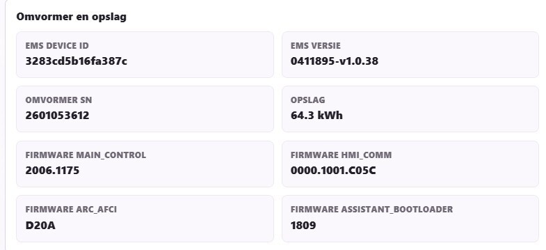

Is dit de zoveelste fout lopende Deye update die de prima (ahum) ATS had moeten opvangen?
Als het EMS en de portal werken kan je de firmware checken, bij mij (SG4) is dat:
Firmware hmi_comm
0000.1001.C05C
Ik heb een omvormer die al de goede firmware had voor 16kW export.

Wel verwarrend allemaal. Bij @fenrir zijn ze langsgekomen voor de 13% bug en is deze opgelost met een firmware upgrade.
Bij andere gebruikers geven ze aan dat de leverancier een firmware update moet maken en dat er geen datum bekend is.
Dat kan twee dingen betekenen:
1. Er zijn twee aparte problemen, allebei met 13% SOC en voor het ene probleem is er wel een oplossing
2. Er speelt iets anders.

Speedy-Andre schreef op zaterdag 15 augustus 2026 @ 19:15:
Firmware hmi_comm
0000.1001.C05C
Zelfde firmware....

Het kan zijn dat deze er net op staat, lastig te achterhalen of er eerst een andere op stond.
Ik heb hem sinds 7 april.
[ Voor 3% gewijzigd door Speedy-Andre op 15-08-2026 19:28 ]
  • willem9503
  • Laatst online: 13:45
Ik heb de firmware vanaf het begin, installatie 15 april.

willem9503 schreef op zaterdag 15 augustus 2026 @ 19:32:
Dan is er geen update (nodig) geweest en is er iets anders aan de hand.

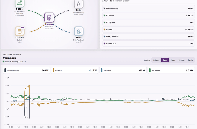

Ik heb net de hele rataplan weer uit moeten zetten: Deye uit met de ronde knop. POE van het EMS en de tuimelschakelaars op batterij-modules uit. En alles weer aan. Alleen de modules en EMS deed het weer eens niet.
De boel was niet eens op de 14% idle gegaan (Na de €4-activatie), maar pas na laden tot die 19%...

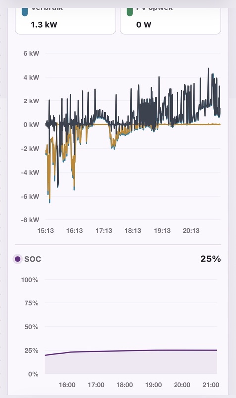

  • Speedy-Andre
  • Laatst online: 14:34
Speedy-Andre
Sony ZL, XA, Nokia XR20
Ik kijk te veel naar anderen, hier ging het ook weer mis ;(
17:15 met SOC van 25% ging het verbruik opeens via het net (gelukkig lage prijzen) op het moment dat een verbruiker van 500W klaar was en de pv inkakte.
De batterij werd wel een beetje opgeladen, ik snap niet wat dit nu weer was.
Zojuist alleen de master BMS een paar seconden uit gehad en hij werkt nu weer normaal, omdat het zo kort was bleef de SMA op de GEN poort actief (y)

Afbeeldingslocatie: https://tweakers.net/i/PpYfIwMvcA-fVoghHPfZJxihVyA=/800x/filters:strip_icc():strip_exif()/f/image/paM1mKAhIL0SIjyW8FOvHMOU.jpg?f=fotoalbum_large
  • Source90
Speedy-Andre schreef op zaterdag 15 augustus 2026 @ 20:58:
Wel shit dat je er steeds bij moet blijven als je geen verrassingen wil krijgen :/
~[Afbeelding]
Zelfde hier. Niets uit de batterij ondanks >20%
Afbeeldingslocatie: https://tweakers.net/i/-OURE5BaLkvd7GqzqgURZYYcHC0=/x800/filters:strip_icc():strip_exif()/f/image/lRQUXMSvsAI8Kdzx7aHsXmx2.jpg?f=fotoalbum_large
Zelfde handelingen uitgevoerd en nu weer uit de batterij.
  • paQ
@Get!em
PMBS aan de RS232 aan de eerste batch accu's.
RJ12 > USB kabeltje: https://www.amazon.de/-/e...9?ref=fed_asin_title&th=1
Afbeeldingslocatie: https://tweakers.net/i/SnKYRyDApJlqSAV6LFlbX611s7U=/232x232/filters:strip_icc():strip_exif()/f/image/EScPmbhdfiyAa5i2PFlJEjgz.jpg?f=fotoalbum_tileAfbeeldingslocatie: https://tweakers.net/i/wcMecPYuFZ7aXB8JoOJ9kwMQn2Q=/232x232/filters:strip_icc():strip_exif()/f/image/89SPRjRkOmmumvjMfQMWUfgF.jpg?f=fotoalbum_tileAfbeeldingslocatie: https://tweakers.net/i/RNjed_bnm-WcXeeppChuLb7p3Jg=/232x232/filters:strip_icc():strip_exif()/f/image/jvyMTQbpJkw194u3Ysuobymz.jpg?f=fotoalbum_tile
Afbeeldingslocatie: https://tweakers.net/i/8zlLoIyQoI6tMAx3ofov3h33FIE=/232x232/filters:strip_icc():strip_exif()/f/image/yCAucIpvK6sjfarYkUIwB2BG.jpg?f=fotoalbum_tile
Het enige dat ik kan inladen is een xml bestand met de config erin.
het hele calibration verhaal durf ik eigenlijk (nog) niet aan te zitten, alhoewel ik 1 BMS heb die bij vol altijd de benen neemt kwa spanning en ook wel eens een OVP vuurt op Cell 9.
De OT waarden zijn de drempelwaardes op temperatuur. Ws het moment dat accu's dus stoppen met laden als eea niet goed is aangedraaid en een tempe sensor getriggerd wordt. In het geval van de terminal issues bij de 2e batch ws de ENV OT. Maar als je dat blijft herhalen gaat het alsnog stuk zo hebben we gezien :+
Per deze settings begint de celbalancing bij 3,4V, wanneer het delta tenminste 30 mV is met de laagste.

  • Speedy-Andre
Speedy-Andre
Source90 schreef op zaterdag 15 augustus 2026 @ 21:14:
~[Afbeelding]
Iets erger lijkt het, je batterijen doen zo goed als niks :)
Hebben we nu ook nog een 25% SOC bug te pakken :? :X
  • Source90
Speedy-Andre schreef op zaterdag 15 augustus 2026 @ 21:21:
Iets erger lijkt het, je batterij doet zo goed als niks :)
De 17% had ik al, Gotta catch them all :7
Nu na resetten van rode dipswitchen, gaat e batterij weer leeg.
Inderdaad jammer dat je er met je neus op moet zitten.

  • paQ
roundlet schreef op zaterdag 15 augustus 2026 @ 22:40:
Ik ben mij aan het oriënteren naar de balans accu. Echter vind ik nogal veel negatieve berichten op dit forum over kabels die te warm worden en accus die niet geladen worden etc. zijn de gebruikers van t eerste uur voldoende positief om dit aan andere aan te raden? Tevens met het energie contract.
Bedankt
Gebruikers van het eerste uur, en eerste batch accu's, hebben relatief weinig issues. Hooguit wat oplosbare zaken tot dusver vanwege voortschrijdend inzicht.
Echter, we zijn bijna een jaar op weg en we hebben eigenlijk nog steeds geen idee over de financiële stand van zaken. En dat is ondertussen wel hoog tijd eigenlijk.
En dan komt de white label energieleverancier ook nog eens met een half-assed 'app' en dan ook nog maar eens wat anders aangeeft dan hun eigen online portaal, want ja... waarom niet...
  • 0xygen500
Bedankt
Ik ben een van de eerste batch.
Hier geen rare dingen gemaakt, maar ik raad het niet actief aan aan andere.
  1. Rendement is nog vaag/ onduidelijk wat nu de kosten zijn
  2. Prijskaartje is nu wat anders dan toen ik instapte

Bedoel je dan die? En dat kan gewoon onder load / alles verder aan? En dan gewoon alle 3 een voor een ff uit en aan?
Ik zit met met 29.44% op pack 2 nog steeds met de idle bug |:( pack 1 en 3 zijn 38%
Zo ff de weerstanden meten.

India Sierra schreef op zaterdag 15 augustus 2026 @ 22:47:
Ja en nee....
Met die schakelaar zet je de BMS uit. Er is op dat moment geen communicatie meer. Als de "BMS-STOP" optie aan staat (zie vorige pagina ergens) dan meldt de Deye zich en schakelt PV af om te voorkomen dat ie stroom in een accu stopt zonder BMS sturing. (immers draait de Deye in BMS Pylon mode)
Maar goed, die verbinding herstelt zich vanzelf weer als je de BMS-en weer inschakelt.
~[Afbeelding]
Het gaat erom dat het BMS opnieuw de batterij checkt en met de Deye praat, het werkte hier door alleen de master met die knop even uit en aan te doen want dan is de Deye hem kwijt.
Omdat het BMS stopt maakt hij de DC kant spanningsloos (als je alles uit doet zal de Deye dingen als pv afsluiten omdat hij geen batterijspanning ziet).
Ik las ergens dat hij bij 35% weer aan zou moeten gaan, lang kan het niet duren of hij blijft zo staan zolang er geen batterij belasting is.

Top zojuist ff pack 2 de BMS uit en aan gezet en voila, we leven weer uit de batterij. Ongelofelijk.
Geen error op de deye te zien maar er werd ook niet op/ontladen op dat moment en de accu stond al in idle natuurlijk.
Ook nog ff naar de weerstanden gekeken: tijd voor een nieuwe multimeter want als ik de probes omwissel ga ik van 21 ohm over de hele positive lus naar 0 ohm :+

Hebben jullie allemaal dezelfde software versie?
  • klavertje3
  • Laatst online: 16-10 06:34
Afbeeldingslocatie: https://tweakers.net/i/ZjgmnbQ85MKOvMJ6HtAIlAJVWEk=/x800/filters:strip_icc():strip_exif()/f/image/BpvLFIMGVA1qVQwGf51h74Sa.jpg?f=fotoalbum_large
Weet niet welke leading is.
[ Voor 26% gewijzigd door klavertje3 op 15-08-2026 23:45 ]

0xygen500 schreef op zaterdag 15 augustus 2026 @ 23:38:
Ik heb identiek aan @klavertje3 behalve:
Firmware main_control
2006.1175
en:
EMS versie
0411895-v1.0.38
Van wat?
Voor zo ver ik kan zien maakt het niet uit welke Deye het is en of er een 16W export update is.
India Sierra schreef op zaterdag 15 augustus 2026 @ 23:48:
2006.1175
en:
EMS versie
0411895-v1.0.38
Het gaat denk ik om de 1175, mijn SG4 heeft er ook 2006 voor staan en EMS is gelijk.
