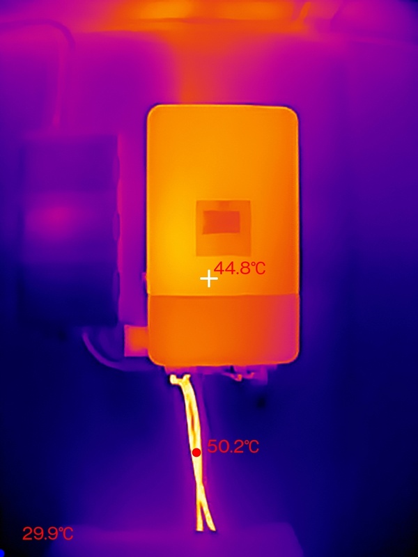

En dan de zaak maar eens aangezet. Na een poosje een flir foto gemaakt. Let op het is ny 35 graden buiten, dus e.e.a is best warm, de fans maken best wel wat herrie.
Afbeeldingslocatie: https://tweakers.net/i/ka8JIhKhwPi-x2SzwC4GVtfAcPs=/x800/filters:strip_icc():strip_exif()/f/image/Qi1Bp8UY3asHjEsCQupzYdh4.jpg?f=fotoalbum_large

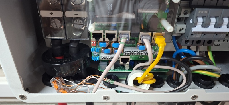

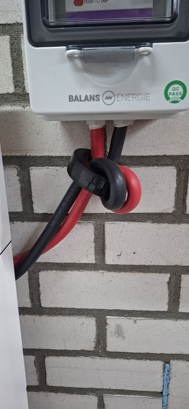

Man man man, ik had dit echt nooit geaccepteerd :X
Een C40 direct achter de hoofdzekeringen, ze willen zeker weten dat die als eerste eruit gaan?
De kabels van het net zitten super strak, je mag blij zijn als dat vast blijft zitten.
Nergens ader eindhulzen gebruikt, ach het ligt tenminste niet bloot.
Ik zie geen PoE switch, of is dat nu een andere (niet zwart)?
De off-grid kast heeft uiteraard de niet goedgekeurde regenboog kleuren en daar zie ik een paar verdwaalde gele ader eindhulzen op een aardrail.
De pijpjes bovenin zitten lekker recht, was de voorraad op als ze zo kort zijn?
De ATS op automatisch, blijkbaar is schade vergoeden interessanter dan nadenken over hoe dat toch kan gebeuren :?
Je weet hoe het moet, schakel in de groepenkast alle groepen en apparaten uit, dan kan je de ATS op manual zetten en ik veronderstel dat de ATS in de juiste stand staat.
Als ik de plaatjes mag geloven staat er bij 1 een huisje (de woning).
Bind de DC kabels maar bij elkaar, dan smelten ze mooi vast als het de goedkoopste dunne zijn.

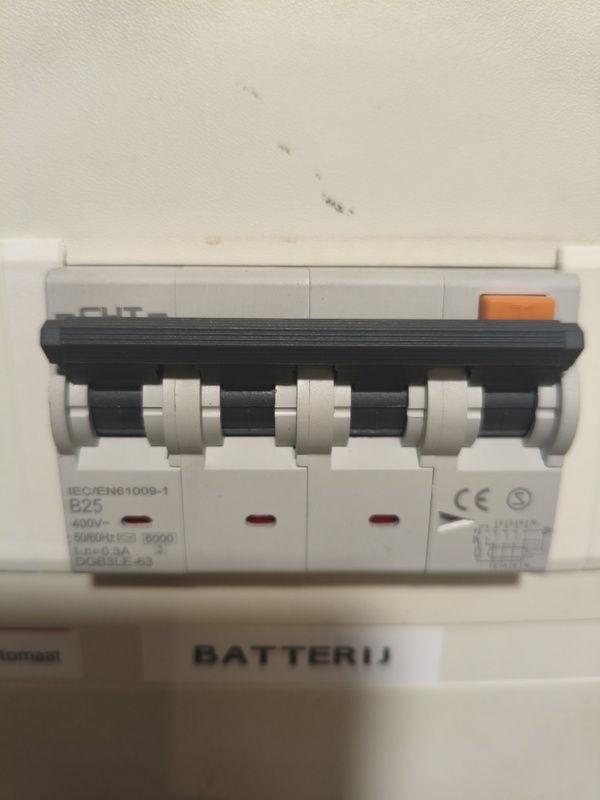

Fijn dat ze nu alles aandraaien, was nog geen standaard werkwijze toen ze hier waren.
Gebruiken zo te zien tegenwoordig rebranded automaten, nog steeds Chint gok ik? @Ronald
Erger, CHT staat er op
Aandraaien zijn ze gaan doen nadat ik een grote daling in temperatuur zag en dat gedeeld had met Jelco

ibak schreef op vrijdag 14 augustus 2026 @ 20:43:
Mooi dat het klaar is gekomen op zo'n hete dag!
Leuk dat je het met ons deelt en fijn dat het goed werkt.
Er zijn altijd verschillende wegen naar rome en belangrijk is dat het goed werkt.
Ik moest een B40 automaat waar iedereen een C40 gebruikt maar weet je, het doet het uitstekend en waarschijnlijk bij jou ook.
Ik vind dat je er een mooie en goed toegankelijke plek voor hebt. Nice!
Veel plezier ervan!
By the way, welke camera heb jij? lijkt ook prima!
Yup, zo te zien is tie al aardig aan het werk, er wordt aardig wat ontladen... voorkant is zelfs nu het buiten wat koeler is nog aardig warm, Afbeeldingslocatie: https://tweakers.net/i/OebGzFosFIFNIzzaZnPiSvn3ILE=/x800/filters:strip_icc():strip_exif()/f/image/oWzIUODHs2NgCK0fYlUSN2L8.jpg?f=fotoalbum_large
Je ziet dat de kabel temp ook aardig is opgelopen.
de camera: 'Thermal Master P2 Thermal Imager for Android Phone',

Ronald schreef op vrijdag 14 augustus 2026 @ 22:02:
Dat hebben ze bij mij 7 augustus niet gedaan. Ik heb ook een CHT in de meterkast. Niet best.

Ronald schreef op zaterdag 15 augustus 2026 @ 10:31:
Ik had vooraf al bedongen dat we met een ABB B20 (ipv de CHT C25) zouden werken. Lukte me niet door de taalbariere om hem door het team er tussen te krijgen dus met melding aan Jelco zelf gedaan. (Overigens ook de kabel tussen Deye en werkschakelaar vervangen met soepel neopreen, 5x6 volkern is niet mee te werken en dat was ook niet helemaal netjes door de wartel gekomen....)
De CHT trekt weinig bekijks op MP 8)7
@paQ Ja vreemd ;-)
Ik had de ABB hier al in de groepenkast geplaatst, aangegeven dat hij daar op moest. Geen Chint gezien hier in huis :)
(Trouwens ook niet achtergelaten, maar had al verwacht dat je die aan de straatstenen niet kwijtraakt)
@paQ Ja vreemd ;-)
Bij mij gaf de monteur aan dat ze dezelfde CHT, met hun eigen namen/afkortingen erop, uit China wilden laten komen. Daar waren ze op dat moment met de fabrikant over in gesprek. 😅
Hij gaf aan dat ze die goed hadden getest. Wie weet ik het wel geweldig spul😁

Is_ Y_ Serious? schreef op zaterdag 15 augustus 2026 @ 08:21:
Ook C40?
@paQ Ja vreemd ;-)
Hier ook gewoon gezegd dat ik alles behalve een cint wilde. Toen Jelco kwam was die vergeten een mee tenemen en zelf ff langs de electroboer gegaan, waarna zij het er in gezet hebben.

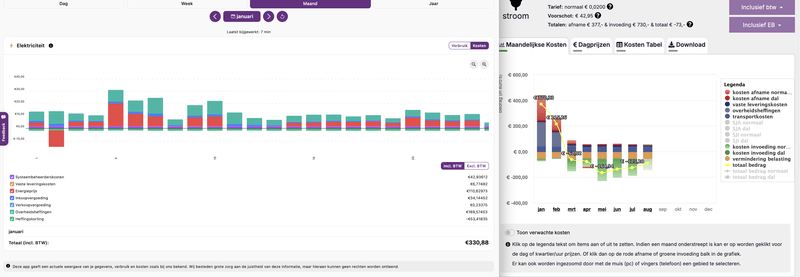

Hoe langer ik hier naar kijk, hoe onduidelijker het wordt
Afbeeldingslocatie: https://tweakers.net/i/NiS1JjZ9ktSoZvbbQSNk6vme3jw=/800x/filters:strip_exif()/f/image/0wgkIwM4RoKytjukHDWiGmvr.png?f=fotoalbum_large
Andere bedragen, ander benamingen, andere opsommingen. Er is werkelijk geen touw meer aan vast te knopen.

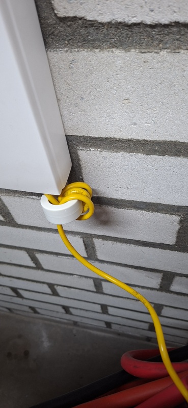

  • Hollanda
  • Laatst online: 04:49

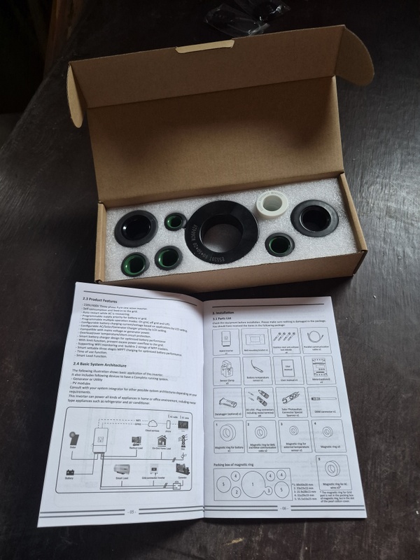

Ik kan niks terugvinden over ferrietringen in de Deye in dit topic.
Bij installatie bij een maat van me is een doos met ferrietringen achtergebleven na installatie (zat in de Deye doos). In de handleiding staat dat ze gemonteerd moeten zijn.
Is dit een probleem?

Is_ Y_ Serious? schreef op zaterdag 15 augustus 2026 @ 10:57:
Waarom zo moeilijk doen over een Chinese automaat, terwijl alle andere componenten (Deye, batterijen en SDM630) ook uit China komen?

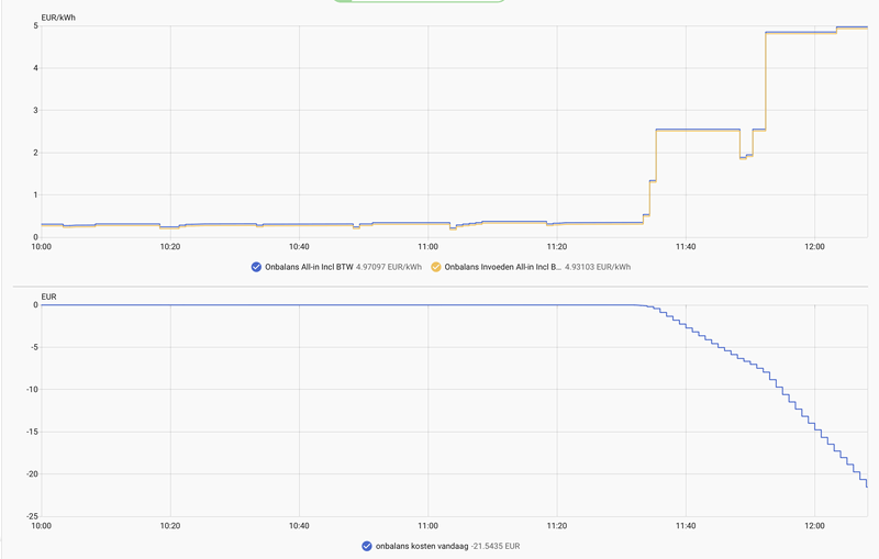

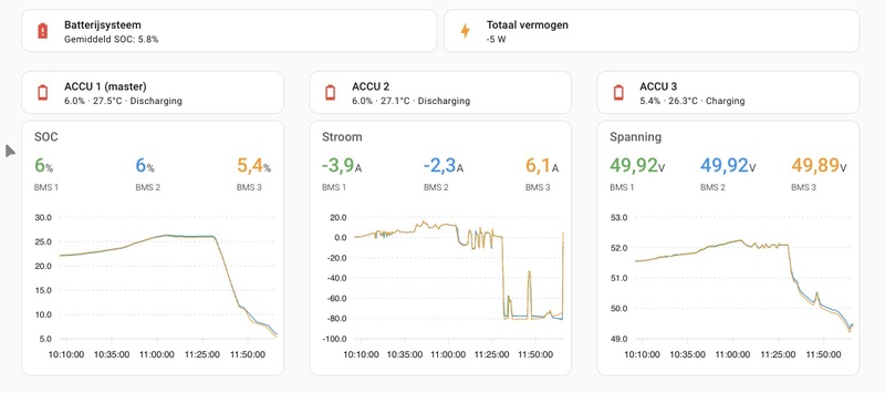

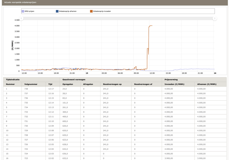

Geen 4000 klapper, maar wel 2000 euro per MW of 2 euro per kWh als je kan exporteren.
Wie heeft er iets in zijn accu.
Hier 30%soc, dus gooi maar leeg
[ Voor 34% gewijzigd door Moby op 15-08-2026 11:43 ]

Geen 4000 klapper, maar wel 2000 euro per MW. Wie heeft er iets in zijn accu.
Van 26% nu naar 15% op het net gegooid, maar ben bijna leeg nu……. Hopen dat hij doorgaat tot 7-8%. Dan heb ik maximaal geprofiteerd. Ik heb gelukkig genoeg solar opwek voor de wasmachine en het huis dat ik dan netjes gratis kan overbruggen tot de prijzen weer normaliseren.

Argh. Ik dacht het is weekend, dus prijzen zullen laag zijn in de middag, laat ik de auto maar opladen (uit de accu). Oftewel accu is bijna leeg nu (23%).

Hier start hij toch met 19% SOC, dankzij de pv is dat 'maar' 10-11kW uit de batterij.
Haha,
Nou ben benieuwd hoor wanneer het bij mij stopt. Tot op heden knalt hij nog lekker door.

En nu ben ik de klos, batterij op idle en voor €4/kWh afnemen van het net (gelukkig <200W) |:(
Haha, ja, you win some you lose some. Alleen had de SOC nu ook 40% kunnen zijn. Benieuwd hoe lang het doorgaat. PV doet niet veel vandaag.

Speedy-Andre schreef op zaterdag 15 augustus 2026 @ 11:59:
maaaaar, daar staat heus wel een tientje verkopen tegenover?

De klos? Je verkoopt voor euro's en moet nu voor centen inkopen? Wat was de betere optie geweest? Echt....

Fijn, dat gister avond voor kleingeld m’n hele accu leeg gedumpt is zodat ik nu voor 4 euro in mag kopen. Staat nu ook of 15% idle, dat heb ik nog niet eerder gezien.

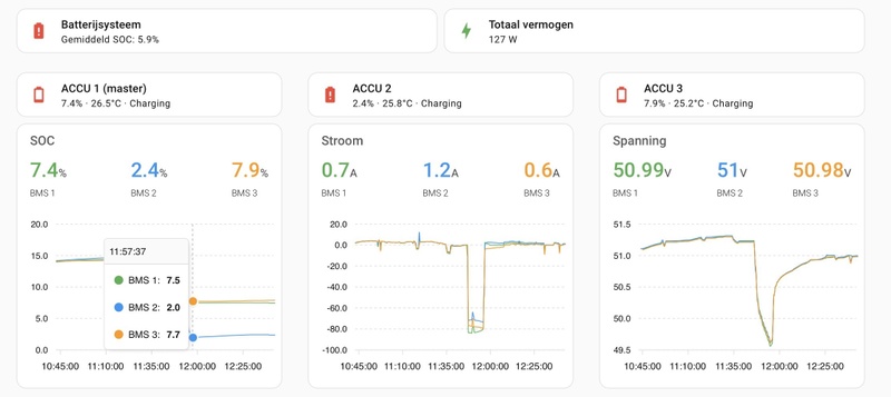

Afbeeldingslocatie: https://tweakers.net/i/k0ZnVv7h0Jdh5wiY_FKleL8Dxrs=/800x/filters:strip_exif()/f/image/wZqklSFaTWNOTrP0p1mdu4Gm.png?f=fotoalbum_large
  • zunrob
Hier nu gestopt met 14% SOC.
  • paQ
  • Laatst online: 05:10
Ja... dat was hem. 17% hier.

  • Sportmind
  • Registratie: Juni 2019
9% over en de teruglevering gaat maar door 😎.
Ik heb trouwens cijfers van juli 2025 en juli 2026 eens naast elkaar gelegd. Net zoveel afname en teruglevering 😆, maar als het goed is een ander financieel plaatje (getoonde opbrengsten 2026 zijn nog Tibber waarden en niet representatief)
Afbeeldingslocatie: https://tweakers.net/i/_KHmCAzJDrR2vTYXB_9Sqa-bQ2k=/232x232/filters:strip_icc():strip_exif()/f/image/buAzLYhTQ2w6uoXINjssYz1W.jpg?f=fotoalbum_tileAfbeeldingslocatie: https://tweakers.net/i/rUk7_5UYH__77rGQiwA_AuijaOM=/232x232/filters:strip_icc():strip_exif()/f/image/y8P4h20HIqfLmcBoJcj4V8nT.jpg?f=fotoalbum_tile

Hollanda schreef op zaterdag 15 augustus 2026 @ 11:18:
Had het in het vorige topic ook aangegeven, volgens de handleiding van Deye moet de ring toegepast worden bij zowel de kabel naar accu als bij een ander component. Hier niet geïnstalleerd, is trouwens ook niet achtergelaten.

nog steeds noodvermogen... vaag hoor.
Afbeeldingslocatie: https://tweakers.net/i/aP9GjcTBMVZ1f045tvwdUUGOdlk=/800x/filters:strip_exif()/f/image/w9K5hurzbT4AItxMsoGg9IRB.png?f=fotoalbum_large
En gezakt....

deejeebv schreef op zaterdag 15 augustus 2026 @ 11:19:
Alsof alles uit China dezelfde kwaliteit is. Deye is een iets ander kaliber dan Chint. Is al vaker langsgekomen dat de automaat niet afgeschakeld (gesmolten) of anderszins niet werkt (los van de voelbaar mindere kwaliteit, schakelt al als je er naar kijkt).
Mijns inziens ook een verschil tussen een component dat de storing kan veroorzaken en een component dat de beveiliging is om te zorgen dat de storing niet je hele aansluiting plat legt. Die laatste wil ik in mijn geval dan zo goed mogelijk inrichten.
Is hier ook achtergebleven in ongebruikte staat. Schijnt niet nodig te zijn, of ze weten gewoon niet wat ze ermee aan moeten.

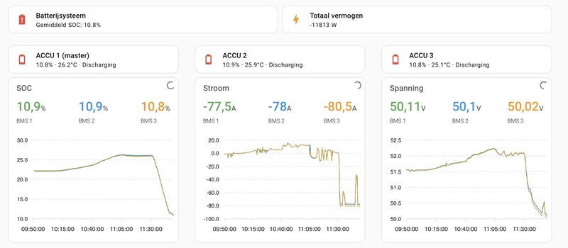

Hier ging hij door met ontladen totdat een accu op 2.0% zat:
Afbeeldingslocatie: https://tweakers.net/i/MpQk2HTJHfn7hO97abhjC3A9Bao=/800x/filters:strip_icc():strip_exif()/f/image/gTwUgdWBXxmOOCgGA1Xk8NsX.jpg?f=fotoalbum_large
Toch maar eens aan de busbar, dan had ik nog wat meer te exporteren gehad.
Voorheen bleef hij op 13% steken en ging dan de huis belasting direct van het net afnemen. Zou dit dan door de firmware upgrade voor de accu’s komen die ik deze week heb gehad?
Goeie vraag. Ik doe er niet per se moeilijk over. Laat de CHT gewoon zitten. Ik heb ook EMAT in mijn meterkast, maar daar heb ik toch net wat meer vertrouwen in, omdat het van Elektramat afkomt en al langer een bekend merk hier is. Wellicht is het gewoon een gevoel.

BE kan weer aan de slag met een mailbox vol klachten/vragen over lege batterijen en 13% SOC :)
Guido7619 schreef op zaterdag 15 augustus 2026 @ 12:57:
Of ze vinden het te veel werk om dat spul weg te gooien :+
Het valt me nog mee dat er überhaupt iets meer dan de omvormer uit de doos wordt gehaald, de handleiding bleef er ook lang in achter.
Het zijn smoorspoelen die storing verminderen, ze zijn nogal groot en zitten in de weg.
Dat enge ding :X heb ik (helaas) ook, gelukkig voedt ie alleen de Deye en niet mijn groepen.
In de Deye zit nota bene een Eaton C50

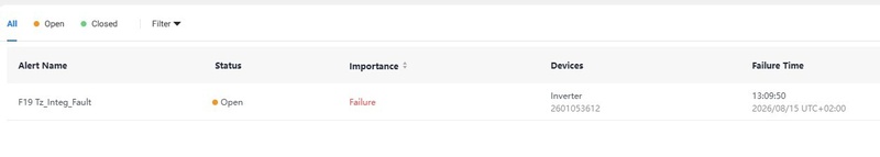

Herkent iemand deze fout?
Afbeeldingslocatie: https://tweakers.net/i/Ob4QYNdBJvTiPgYbQRtEPQsZTac=/800x/filters:strip_icc():strip_exif()/f/image/cxehtBRlUoYOV2SHJxNnD6Xl.jpg?f=fotoalbum_large Ik was namelijk geheel stroomloos, niet geheel volgens verwachting....
Inmiddels opgelost door de hele huis stroomloos te maken (alle HS + Offgrid + ALS + automaten uitzetten) en daarna deye herstarten. En ATS schoipje geven.
F19 fout bij Deye geeft niet echt goed gevoel kijken naar wat google resultaten.
Afbeeldingslocatie: https://tweakers.net/i/z6CBe5zzeClyi0GauA4lipMTXcw=/800x/filters:strip_icc():strip_exif()/f/image/zrNFbAiuKWO6ompOJnYS2NA1.jpg?f=fotoalbum_large
Afbeeldingslocatie: https://tweakers.net/i/Jx88XZ7z8-swTB3wPlZ0NyKeZu8=/x800/filters:strip_icc():strip_exif()/f/image/7aTnOgufEaVAQX40OZ0KPgGR.jpg?f=fotoalbum_large
Afbeeldingslocatie: https://tweakers.net/i/x8PShnUDYCI0suSNKjfqGLITVZ4=/x800/filters:strip_icc():strip_exif()/f/image/81ltKGQ6VmgOA1FyRrsIjJPS.jpg?f=fotoalbum_large
Afbeeldingslocatie: https://tweakers.net/i/xDij4XvpPYnc3c-EH7UbqJU6pL8=/800x/filters:strip_icc():strip_exif()/f/image/510H7t8zyE107hz4VoNzI2y5.jpg?f=fotoalbum_large
Ik heb ze van Balans gekregen en gemonteerd.
Ze dienen om een mogelijk storingsveld te verminderen van de kabels.
Ik heb een oud Tivoli audio radiotje in de garage staan met antenne en geluid ervan is wel ok maar een draak in ontvangst en dat lijkt wel zeker beter nu dus ik denk dat het iets doet.
Belangrijk voor normale gebruikers lijkt het me niet tenzij je verstoring op je netwerk hebt en problemen ervaart.
Door de grote ring gaat een soepele 70mm2 maximaal één keer als lus door.
Het twisten van de kabels dus de plus en min om elkaar heen draaien helpt ook al net zoals bij audio kabels vaak gedaan wordt.
Er zijn ringen in de doos voor de DC kabels en ook kleinere witte voor de netwerkabel.

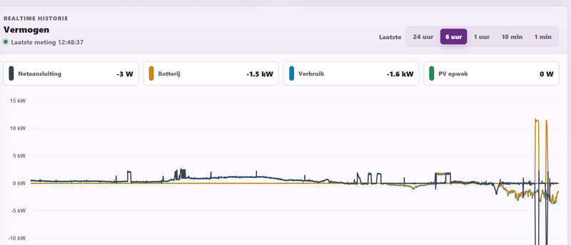

fenrir schreef op zaterdag 15 augustus 2026 @ 13:01:
Had ik dat maar…. Start ontladen op 22%. Na 15 min (11:45u) was idle 13% bereikt.
Hoe ben jij aan de firmware upgrade gekomen….? Komt initiatief uit BE? Wannahave 😜
