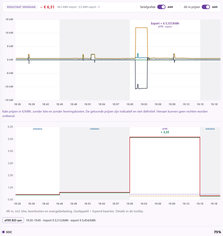

Hier zo'n beetje hele dag import (44,2 kWh) voor € 8,59 kosten en SOC op ~80 en dan in paar minuten alweer een kwart terugverdient met verkoopprijs van € 5,137 /kWh :)
Helaas niet aan blijven staan tot het hele blok. Nou ja afwachten maar even want nog genoeg elektronen over...

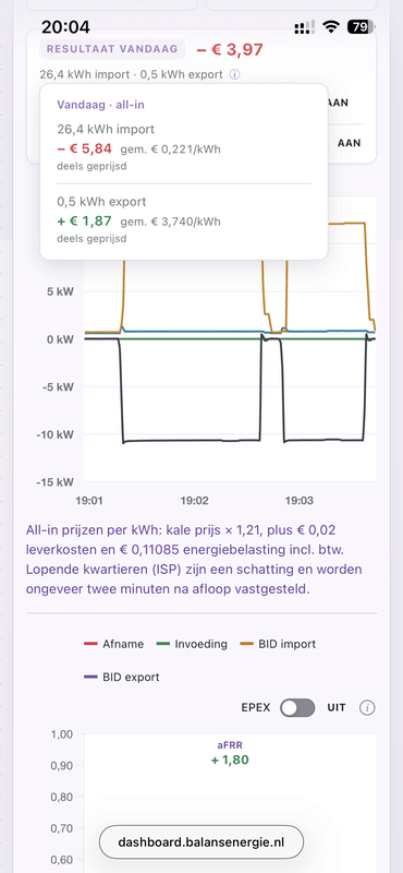

€1,80 verdiend in 2 minuten
Afbeeldingslocatie: https://tweakers.net/i/SFkOuhYSToumtzMmYnySCZb0qb4=/x800/filters:strip_exif()/f/image/rM55BD8bWIshBqycHaTeSfll.png?f=fotoalbum_large

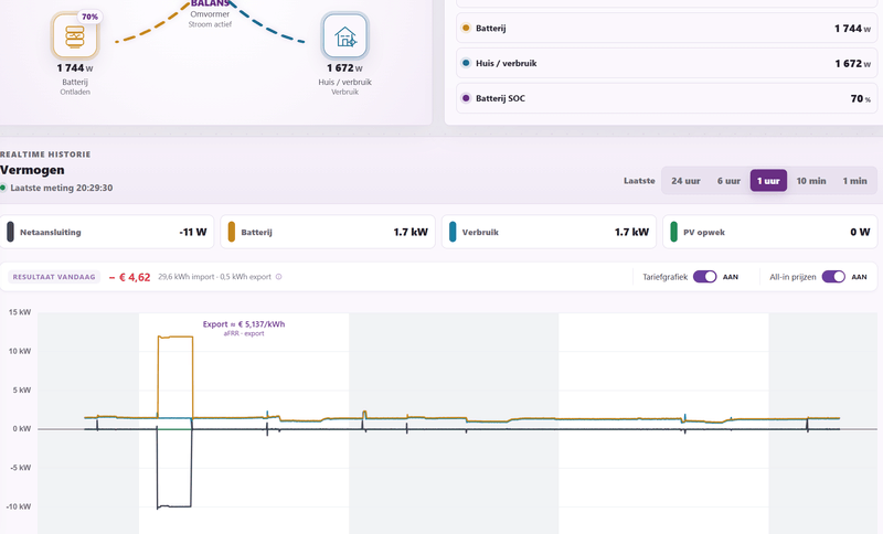

zunrob schreef op zaterdag 17 oktober 2026 @ 19:06:
5 euro per kWh, en er gebeurt niks...? Iemand anders export?
ja helaas is er maar een half kWh geëxporteerd met notabene €5137,=/MWh. En de SOC zat op dat moment boven de 70%. ik weet niet of dat door de aFRR kwam, Tennet moet dan ook wel willen afroepen en ik neem aan dat hun dan ook bepalen hoeveel.
achja het maakt de gemiddelde import prijs wel weer lager vandaag. ;)
Afbeeldingslocatie: https://tweakers.net/i/fUGTmSXlMdcWQBIjc95YPfwouWw=/800x/filters:strip_exif()/f/image/Oe9nZpCTt7BLN4kvl1c0aSRr.png?f=fotoalbum_large
Enphase 19xIQ7+ met 405Wp en Mastervolt 600Wp totaal 8300Wp ligging ZW (208°) 48,2kWh LFP Deye SG05 12K Balans Energie.

hier was het exact €2,= voor die halve kWh ;) dus de prijs was anders ? of misschien bij mij naar beneden afgerond en bij jouw naar boven voor die 0,5kWh ;)

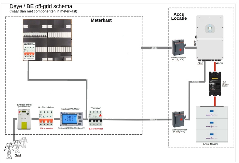

Kan iemand onderstaande schema aanpassen als ik zelf een off-grid functie wilt maken met een handmatige omschakelaar? (Heb het schema aangepast hoe het nu bij ons is aangesloten)
En welke materialen zou ik dan moeten kopen?
Op het forum zie ik namelijk verschillende schema's voorbij komen.
En moet er echt een 5x10mm² kabel tussen? We hebben geen EV, wel een hybride warmtepomp (Mitsubishi SUZ-SWM80, verwarmingsvermogen 8 kW)
Maar voornaamste is als er een netstoring is dat de koelkasten en verlichting het blijft doen.

Ik heb geen plaatje maar uitgeschreven tekst voor je :P
Ik heb alle componenten in de meterkast, dat vond ik netter en prettiger. Ik heb het vanaf de slimme meter als volgt: oude hoofdschakelaar, Balans kWh-meter, aftakblokje -> 1x naar omschakelaar en 1x naar C25 automaat voor Deye GRID kabel. Vanaf de omschakelaar ga ik 1x naar C32 voor Deye LOAD en 1 naar een nieuwe hoofdschakelaar. Achter de nieuwe hoofdschakelaar zit mijn hele groepenkast met alle verbruikers (behalve de laadpaal).
Aan de kant van de Deye komt de GRID kabel uit in een 8-DIN groepenkastje op een 40A hoofdschakelaar die als werkschakelaar dient. De LOAD kabel zit daar ook op een 40A hoofdschakelaar. Vanaf die werkschakelaars ga je 2x met 5x6mm2 neopreen naar de Deye (5x10 past niet door de wartels) en voor zo’n klein stukje kan dat prima.
  • Speedy-Andre
Speedy-Andre
Sony ZL, XA, Nokia XR20
Afbeeldingslocatie: https://tweakers.net/i/oLEdJZlV1GMgdqK3d6EMmN0lvHw=/800x/filters:strip_icc():strip_exif()/f/image/ys4mmTSOCg0DPRo2a8BVoxTe.jpg?f=fotoalbum_large
Afbeeldingslocatie: https://tweakers.net/i/Kgl5omorUHJXERsE1o2qAYFNnqY=/800x/filters:strip_icc():strip_exif()/f/image/FfaHx7iY5tekT3JqQ6Pt5sD8.jpg?f=fotoalbum_large
De bovenste lijkt het meest op wat ik heb.
Een Hager SFT440 is een 'onveilige' compacte omschakelaar, dan kan je alles beter eerst uit zetten.
De Sontheimer schakelt de nul goed, maar de boel valt wel uit als je langs de 0 stand gaat.
De kabel is zo dik omdat zowel de grid stroom (25A) als die van de omvormer (12kW) in principe er doorheen moet kunnen zonder hem te grillen.
De Sontheimer is er met diverse stroomsterktes en die dient het ook te overleven.

Klein puntje, als je een 40A schakelaar gaat gebruiken moet je wel afzekeren op 40A voor de schakelaar :) niet met 63A, dan moet je een 63A omschakelaar kopen

Speedy-Andre schreef op zaterdag 17 oktober 2026 @ 22:14:
Je schakelt die ATS alleen als de deye zulke problemen heeft dat hij uitschakelt lijkt me, en dan is alles toch al uit. Ik heb een Krause & Naimer gekocht, maar die heeft ook een nul positie.
En in schema zou de bypass aan de 1:0:2 switch moeten zitten, hij wordt niet parallel ingevoed.
  • paQ
Ik blijf de trailing en leading 0 in deze situatie een non issue vinden.
Je gebruikt hem als het goed is nooit. En als, dan zit je huis ws zonder licht omdat er iets met de Deye is.
En zelfs als dat niet het geval is, moet je idd eerst langs O en gaat sowieso alles uit. Dus dan zit je in exact dezelfde situatie als elke andere omschakelaar: eerst alles ALS uit (bijv) of alle groepen, sap erop, en weer inschakelen.
