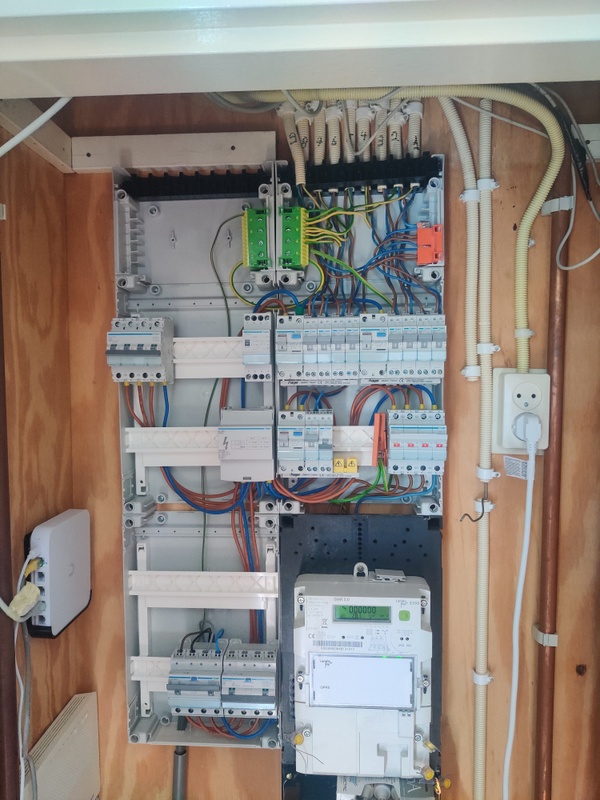

  • jacovn
  • Laatst online: 22:24
Ik zit met een vraag, hoop dat iemand me kan helpen.
Volgens de nen norm moet een installatie met 1 handeling spanningsloos worden gemaakt voor de nood diensten.
Als je een backup/off grid optie hebt lijkt dat moeilijker te worden. De net aansluiting gaat via een C25 naar de off grid kast. Dan komt een leiding terug naar je meterkast op een hoofd schakelaar.
Als je alles in de meterkast wil afsluiten heb je 2 handelingen: C25 en de HS. Schakel je alleen de C25 uit, dan gaat de deye in off grid / eiland bedrijf.
ik heb een versimpelde nen uitleg gelezen, en daar waren wel uitzonderingen voor brand preventie systemen die los geschakeld zaten. Ook een voorbeeld voor een dubbele voeding (die lijkt meer op wat we hebben) met 2 hoofd schakelaars.
Er zijn stickers dat er noodstroom aanwezig is, is dat genoeg informatie voor hulpdienst ?
Ik zou een HS voor de C25 kunnen zetten en dan 2 rode HS hebben en met een sticker voor “nood stroom aanwezig” zou een hulpdienst dan snappen 2 HS te moeten bedienen ?
Zou je dit kunnen oplossen met een 8p schakelaar welke voor de C25 en achter de HS zit, en dan de net-deye en de deye-meterkast tegelijk afschakeld ? Of kun je 2 hoofd schakelaars koppelen met een brugje of zoiets ?
Ik vraag dit omdat ik de meterkast wil vervangen en dit punt komt naar voren. Maar een enkel te bedienen disconnect levert issues up met de off grid. Zelfs een extra ATS switch (1-0-2) lijkt probleem niet op te lossen.

  • jacovn
De knop op de deye is niet voldoende denk ik, wel de beste als alles daar lokaal wordt afgeschakeld. Maar hij is simpelweg niet makkelijk/snel genoeg bereikbaar bij een nood scenario,
Bij off grid staat die kast bij haast iedereen naast de deye en accu.je houdt een aan en afvoer leiding over.beide moet je afschakelen want alleen net zijde resulteerd in off grid ode. De oude HS komt de load kant van de deye op binnen.
Daarom is het afschakelen van de C25 en je HS wel afdoende denk ik, maar 2 handelingen. En een installatie automaat als hoofdschakelaar gebruiken is eigenlijk ook niet goed.
Maar mogen 2 handelingen ?

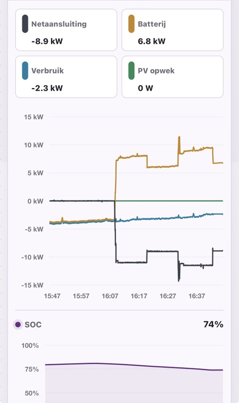

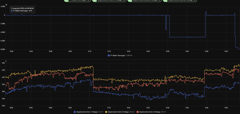

  • zunrob

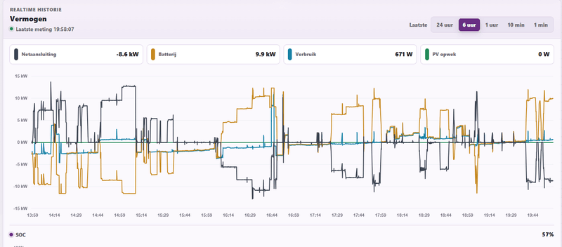

Dit is nieuw gedrag voor mij:
Afbeeldingslocatie: https://tweakers.net/i/4DbbiVIGNVeQS-lNeTLM7vpyfE4=/x800/filters:strip_exif()/f/image/g4MGJSdmIBqekhDrWX5H6M88.png?f=fotoalbum_large
SOC 72%.
  • jeeedeee
  • Laatst online: 23:01
Dat zie ik hier niet terug, een “normale” aFFR activatie Afbeeldingslocatie: https://tweakers.net/i/sMVfp61RMkAdu6GvF9eNWEqI5p4=/x800/filters:strip_icc():strip_exif()/f/image/1d29Oo7P4nARvzNYTKEgvlji.jpg?f=fotoalbum_large

  • zunrob
jeeedeee schreef op woensdag 12 augustus 2026 @ 16:31:
Dat zie ik hier niet terug, een “normale” aFFR activatie [Afbeelding]
Wat vreemd. Het begon bij mij om 16:08. Lijkt min om meer gelijk bij jou.

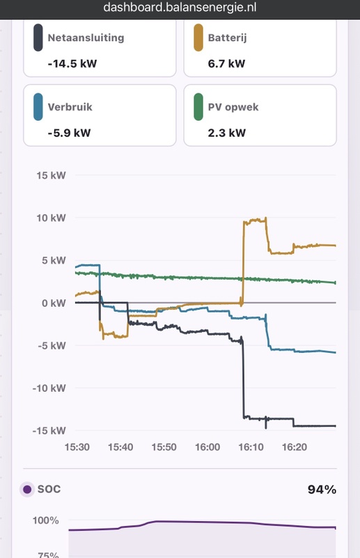

  • Puppetmaster
  • Laatst online: 22:36
Bij mij begon hij ook 16:07, lijkt me ook dat voor aFRR alles synchroon moet lopen toch?
Afbeeldingslocatie: https://tweakers.net/i/FTdKTYavOIeWG9rf9b9TOUa_Lds=/x800/filters:strip_icc():strip_exif()/f/image/5vqrMYKwKDNZpdWSdZtZiGMu.jpg?f=fotoalbum_large
[ Voor 67% gewijzigd door Puppetmaster op 12-08-2026 16:48 ]

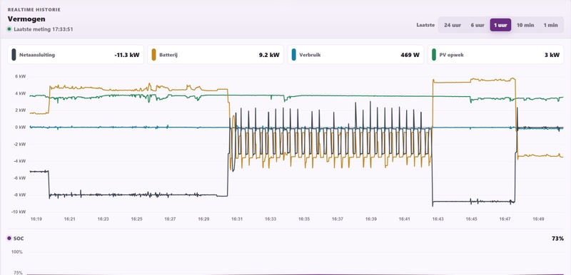

  • Speedy-Andre
  • Laatst online: 01:29
Speedy-Andre
Sony ZL, XA, Nokia XR20

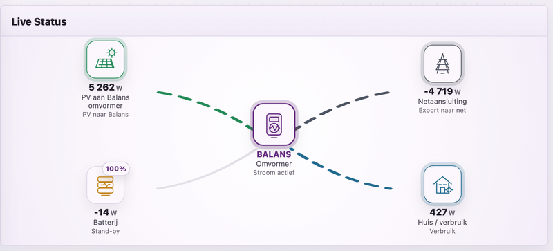

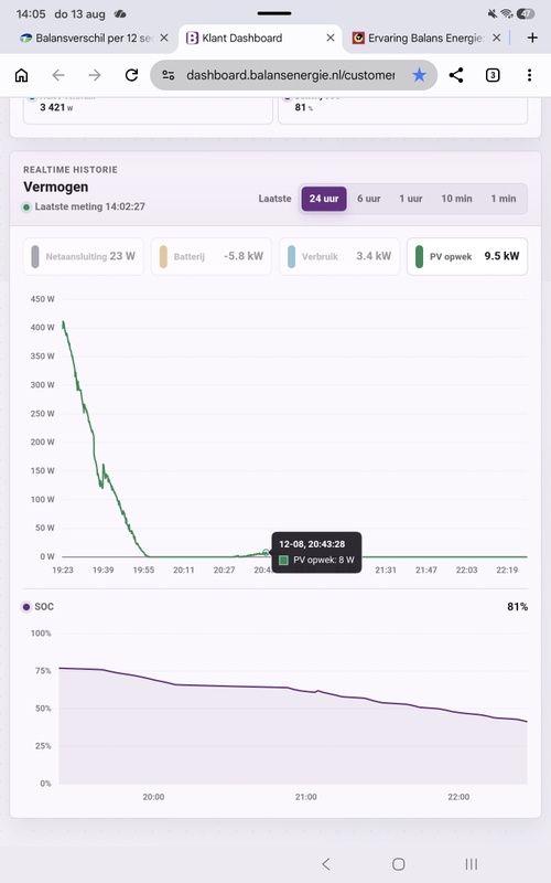

Afbeeldingslocatie: https://tweakers.net/i/fGCKOqR2iqsAaQaPmfUmBoZiclA=/800x/filters:strip_icc():strip_exif()/f/image/Ba7HUStx8cWtYQB0Mxcvi6TZ.jpg?f=fotoalbum_large
Vreemd gedrag idd, pv gaat afwisselend de batterijen in en het net op. wat de prijs betreft kon dat wel maar het had constanter gekund.

Speedy-Andre schreef op woensdag 12 augustus 2026 @ 17:44:
Afbeeldingslocatie: https://tweakers.net/i/Z_5kCLr6rc2N2k9FL5Ejpqhkxlc=/800x/filters:strip_exif()/f/image/27W09P9R8vn2hVVIddoeJ2Vf.png?f=fotoalbum_large
Situatie hier nu

Hoeft niet eens met volle accu te zijn. Gewoon met aFRR activaties export tijdens zonnige uren.
Net ook weer een export bezig die voltage verhoogd. Maar bij mij in de buurt zitten sowieso rare spannings sprongen, zowel omlaag als omhoog. Bij einde van vorige export ging voltage ineens 3V omhoog... (omgekeerd van wat je verwacht, maar mogelijk dat netbeheerders ook aan sturing doen op trafo's die gerelateerd is aan tennet opdrachten?).
Gelukkig is het nu weer allemaal rond 240-244V, maar rond 12uur zal het wel weer rond 248-250V dansen...

In de wijk idd.
Maar het maakt voor een wijkcentrale helemaal geen verschil of jij meer PV van jezelf opslaat of het simpelweg niet meer teruglevert.
Je buren blijven gewoon terugleveren, en zullen worden afgekapt op 253V.
Als jij als enige 260V toestaat, dan vererger je de situatie juist op momenten dat je niets meer opneemt.

Sinds 7 augustus exporteert mijn batterij nauwelijks meer. Ik zit nu ook alweer op 100%. Op de laatste pagina's lees ik daar niets over. Eigenlijk sinds maart niet meegemaakt. Zijn er meer die die ervaring hier hebben (wellicht al eerder)? Zijn er wellicht instellingen aangepast o.i.d.? (Ik heb ook contact opgenomen met Balans.)
[ Voor 6% gewijzigd door Hoedje op 13-08-2026 10:15 ]

Hoedje schreef op donderdag 13 augustus 2026 @ 10:15:
Dan is er iets mis met je systeem. Hier elke dag van ~25 naar 90 en weer terug. Tijdens de nacht naar 13 en dan gaat hij in idle mode.
Doet je EMS het wel? Stuur eens printscreen van je actuele status?
  • Hoedje
  • Laatst online: 15:54
EMS werkt volgens mij gewoon:Afbeeldingslocatie: https://tweakers.net/i/_ecF-nUcggryT2mh4L1NDZ4Lwt4=/800x/filters:strip_exif()/f/image/TgvTtrP5xGRNRVxbI2GZio9N.png?f=fotoalbum_large

  • Hoedje
LuPo schreef op donderdag 13 augustus 2026 @ 10:22:
Dan is er iets goed mis met je batterij. Hier elke dag van ~25 naar 90 en weer terug. Tijdens de nacht naar 13 en dan gaat hij in idle mode.
Goed om te weten. Dan hoop ik dat Balans snel met een reactie komt.

  • Ronald
  • Laatst online: 01:25
@Hoedje Even bellen. dit kost je euro's per dag... en zo snel zijn ze niet via e-mail
  • Wolly
Hoedje schreef op donderdag 13 augustus 2026 @ 10:29:
Heb je al op de schermen gekeken van je batterijen? Rode lampjes aan de achterkant?

Ik heb nog even teruggekeken naar de PV opwek van gisteravond in de 24 uur grafiek. Om 19.56 uur stopte de PV opwek. Waarna de pv om 20.31 uur weer start met om 20.43 de max van 8W. Om 20.55 was het klaar. Die maan heeft grof geld gekost :D
Afbeeldingslocatie: https://tweakers.net/i/V54tW02ihEuwRaxMKcAha_gmO3M=/x800/filters:strip_icc():strip_exif()/f/image/PqXIxPdhXykSldlFuOspSQNk.jpg?f=fotoalbum_large
[ Voor 125% gewijzigd door E-Transitie op 13-08-2026 14:08 ]

E-Transitie schreef op donderdag 13 augustus 2026 @ 13:58:
Door de lage zonstand was er ook nauwelijks een dip in productie.
De hogere day ahead pieken zijn door weinig wind op zee en geen/weinig pv productie meer tijdens de avondspits. Terwijl vraag oploopt door oa warmte—> airco. Piek is er vandaag weer.
Heb ook ff gekeken. Hier even geen signaal tijdens zonsverduistering, daarna weer giga PV opbrengst 15W. Ik laat mijn vrouw het uitetentje maar afrekenen morgen.. :*)Afbeeldingslocatie: https://tweakers.net/i/gIGRUbrBU2JSKvUJ8xVhqNsNbDk=/800x/filters:strip_icc():strip_exif()/f/image/iH61SJEk1cEDsl5KtYLHR6CX.jpg?f=fotoalbum_large

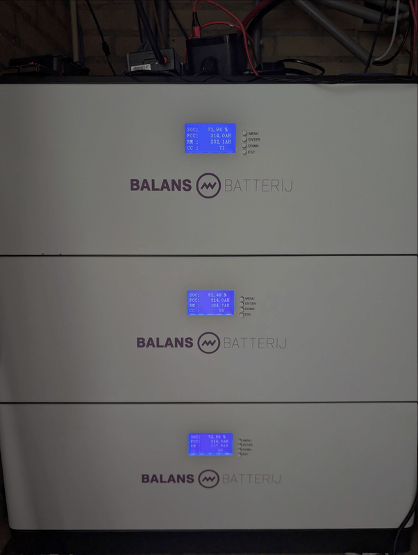

Op schermpjes:
Afbeeldingslocatie: https://tweakers.net/i/IBy7stSfjDOF-_fKhasMSbZZoTs=/x800/filters:strip_exif()/f/image/21xmlIFdTTWZncosHFipXz36.png?f=fotoalbum_large
Beetje blurry maar SoCs dus: 73,94% - 52,46% - 72,55%
Remaining Capacity: 231Ah - 164Ah - 227 Ah
Cycle Count: 71 - 55 - 66

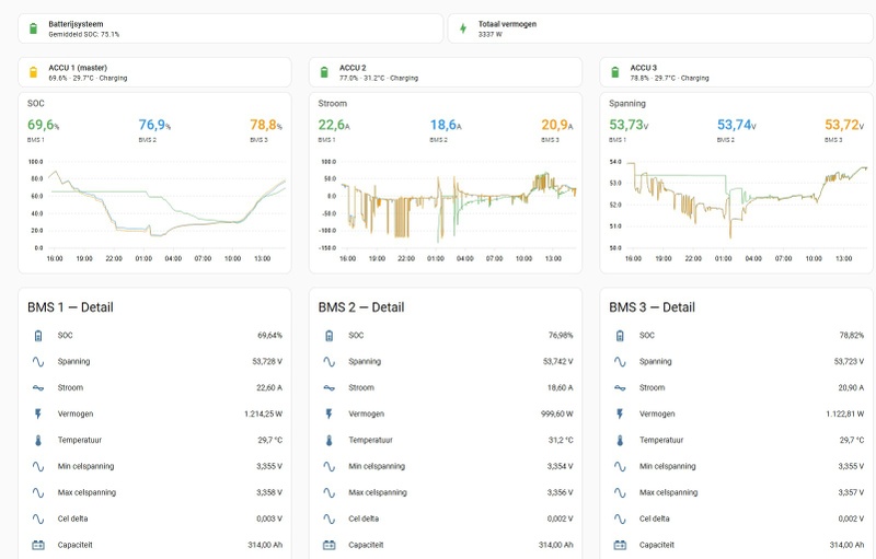

Home assistant SoCs:
Afbeeldingslocatie: https://tweakers.net/i/omwgdcQWX677JAatUMnZR64B_0Q=/800x/filters:strip_exif()/f/image/kLGgm2Ysu65kaG9WlUKCHK3u.png?f=fotoalbum_large
Spanningen van de packs heb ik ff geen foto van maar die liggen nooit ver uit elkaar. Kan ook niet echt veel want ze staan parallel.
Dus SoC drift is vooral op 2de pack die ook duidelijk minder cycles krijgt. Ook lijkt die spontaan eerder leeg te gaan maar het is wel altijd dit pack wat verschil heeft.
[ Voor 7% gewijzigd door India Sierra op 13-08-2026 15:06 ]

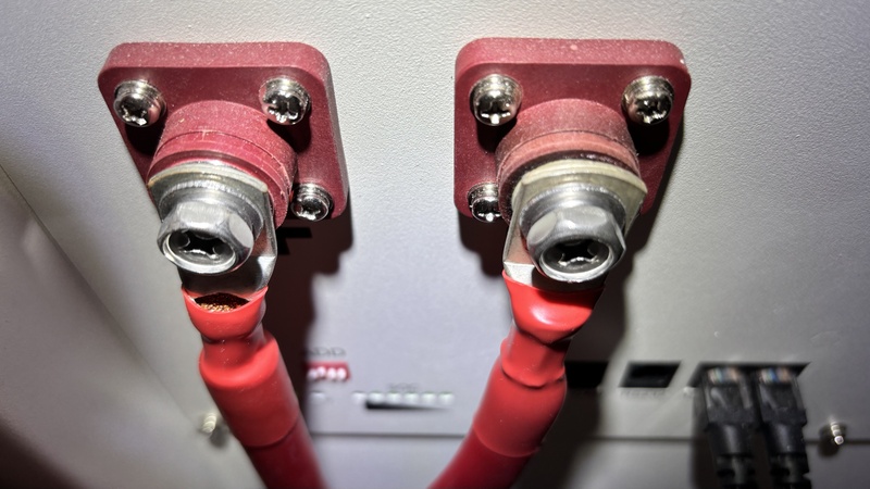

Sinds ik een busbar heb geinstalleerd, is het SOC verschil tussen de batterijen wel van 30%-punt gedaald naar plm 5%-punt. Dus dat heeft goed geholpen bij mij.

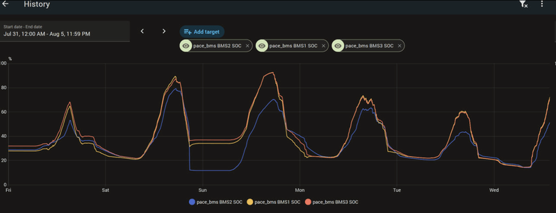

Het blijft me verbazen hoe BE gegeven (BMS) informatie categorisch negeert of onbelangrijk acht.
Nu gaan ze iets fixen wat niet hoeft te worden gefixt omdat het al gebeurt (elkaar opladen)?
15% SOC verschil is normaal bij een lage SOC?
De afwijkende groene lijnen (batterij 1) heb ik sinds die batterij als enige een kalibratie heeft afgerond en de werkelijke capaciteit toont (324,3Ah, de rest toont 314,0Ah).
Het lijkt me een nadeel als dat bij maar 1 batterij gebeurt, meer weet BE niet omdat ze informatie laten liggen.
Dat ik in tegenstelling tot anderen al vrij snel 100% SOC op het EMS had is niet de realiteit gebleken, er was maar 1 batterij die dat haalde en het gemiddelde werd afgerond.
Als techneut stoort dit me verschrikkelijk, ik had beter een andere hobby kunnen hebben :+
Afbeeldingslocatie: https://tweakers.net/i/V-R9yTJDhMK1kR2BWAY5k6hqhN4=/800x/filters:strip_icc():strip_exif()/f/image/Mi8ENnoNmYwWAYCAS4CJMkFy.jpg?f=fotoalbum_largeAfbeeldingslocatie: https://tweakers.net/i/StDQd9s0A05kmTnAejbom40nlcg=/800x/filters:strip_icc():strip_exif()/f/image/ur8sE9GBqBENiwBrwtGJLqDL.jpg?f=fotoalbum_large

QuarkuS schreef op donderdag 13 augustus 2026 @ 15:11:
Ik heb geen busbar maar het is tegenwoordig ook bijna altijd rond de 5%.
Dus wellicht was jouw before situatie al niet lekker door losse contacten oid.

Speedy-Andre schreef op donderdag 13 augustus 2026 @ 15:18:
[Afbeelding][Afbeelding]
Wel raar hoe bij jou batterij 1 veel meer spanningsverloop lijkt te hebben dan de andere 2? (of bedoel je dat met kalibratie?) Die blijven vlak 52,54V / 52,53V? ook mooi om te zien hoe accu 1 dus de andere aan het laden is in je screenshot: die heeft output en de andere 2 hebben input. Ook te verklaren door hogere spanning van die accu, logisch dat er dan stroom loopt naar de lagere spanningen.

Hier wederom raar gedrag BMS1. Gaat in blokkade en op een bepaald moment worden 3 SOC waarden genivelleerd. Nu loopt het weer naar verwachting, maar ja voor hoe lang? Dit zie ik al 2 weken. Ik ga ook die bush bars laten installeren door BE als ze langs komen voor FW upgrade
Afbeeldingslocatie: https://tweakers.net/i/b47hrO6vY7t37py7aqFqTNi9I-Y=/800x/filters:strip_icc():strip_exif()/f/image/5RybwqMZxIZV7ihg9J0bNVYm.jpg?f=fotoalbum_large
India Sierra schreef op donderdag 13 augustus 2026 @ 15:23:
Ik heb ze zelfs live mee laten kijken met mijn BMS ESP, die heeft een webpagina die ik in de router kon forwarden.
Als ik zie hoe de ESP werkt kan Balans dat waarschijnlijk met 1 rj45 (RS485) kabel naar de master batterij zelf uitlezen, er zit namelijk een aparte RS485 op het EMS en de ESP krijgt z'n data op afroep zodat ze dit niet constant hoeven te doen.
Ik zou uit frustratie bijna m'n eigen EMS gaan programmeren om te zien of dat mogelijk is :F
Maar goed, ik heb geen commercieel belang bij zoiets en BE zal z'n codes niet vrijgeven.

India Sierra schreef op donderdag 13 augustus 2026 @ 15:05:
Kabels zijn niet signifcant heter ofzo, lijken allemaal ong hetzelfde aan te voelen dus dat lijkt OK.
Gaat niet om de kabels. Het gaat om het aansluitpunt op de achterkant batterij. Liefst meten op de plek waar het + of - teken staat, onder de pod van aansluiting, en tussen de twee pods.
Op schermpjes:
Je BMS 2 crasht idd. Lijkt me idd een soc drift
Toch sluit ik nog steeds niet uit dat het met weerstand op een aansluiting kan zitten. Hoe is jouw bedrading? Is de middelste ook degene waar de zwarte naar de deye gaat?

Bman schreef op donderdag 13 augustus 2026 @ 15:31:
Gezien de flatline van SOC en andere waardes, lijkt me hier een CAN communicatie fout tussen batterijen onderling. Die bedrading al eens uit/in gedaan en batterij uit/aan gezet? Evt andere batterij master gemaakt?
Je ziet dat in het midden van je grafiek de BMS1 door zijn hoge SOC de andere BMS aan het opladen is overigens.
(let wel, ik ben ook alleen maar proefondervindelijk aan het kijken, en geen expert).

Get!em schreef op donderdag 13 augustus 2026 @ 15:56:
Ben nu niet thuis maar ik zal straks even meten en checken hoe de kabels lopen. Tussen 2 pods bedoel je dus de weerstand tussen + van 1 accu en + van de accu er boven/onder? (en ook - natuurlijk)

India Sierra schreef op donderdag 13 augustus 2026 @ 16:00:
Je hebt steeds twee rode, en twee zwarte per batterij. Wat ik bedoel met "tussen", is dus tussen twee zwarte of tussen twee rode aansluitpunten. Er zit een interne kleine busbar tussen die twee. De warmte daarvan straalt af op de witte buitenkant van batterij thv het + of - teken of net iets erboven.
Bij mij is bij de middelste batterij, op de interne busbar van rood eea aangedraaid en toen was hele euvel over.
Dit kon ik meten op het witte ertussen:
Afbeeldingslocatie: https://tweakers.net/i/vGPP2qgnRJLw1VN5pWNZUyEvFcE=/x800/filters:strip_icc():strip_exif()/f/image/90G46dfZKqlcMpuZY9VuUs95.jpg?f=fotoalbum_large
Hiertussen dus, op het witte:Afbeeldingslocatie: https://tweakers.net/i/eP9NFn7KfORMnkzl6rIhMXcRkWk=/800x/filters:strip_icc():strip_exif()/f/image/rLgbKFAS4pT7KOkDHYi6Bv0p.jpg?f=fotoalbum_large

Na 5 weken (!) weer hetzelfde antwoord gekregen op het 13% idle probleem, er is nog altijd geen firmware ondanks dat anderen het over inplannen hebben (ook zonder datum).
Nou ja, kennelijk ben ik toch nog een klant met een reeks vragen waarvan er slechts 1 telt :|

Ik krijg morgen mijn batterij geinstalleerd, maar ik zie even door de bomen het bos niet meer. Waar moet ik allemaal op letten? (sorry, dit is nog erg nieuw voor me, wel al flink ingekezen hier)
ik heb een nieuwe meterkast laten zetten, met een extra C25 (ik begrijp van BE dat die niet helemaal correct is aangesloten), dus dat moet ik aangeven. Afbeeldingslocatie: https://tweakers.net/i/82k8NVdlt44rCCdTygiC-MJGq3M=/x800/filters:strip_icc():strip_exif()/f/image/sMU9RAQIsxvexZ0iHupqtWai.jpg?f=fotoalbum_large
(C25 zit links)
Ik heb een wand van vezel gips-plaat genmaakt, groot en sterk genoeg
Verder begrijp ik dat ik op de stand van de ATS moeten letten, liever niet op auto. Maar begrijp ik goed dat er een v1 en v2 is? Hoe zie ik dat? Toch maar op auto laten staan?
warmte camera staat klaar...
Nog tips waar ik verder rekening moet houden/op moet letten?

Denk dat je er wel klaar voor bent, ruimte genoeg in je meterkast dat komt wel goe
Heb je ook een foto waar de batterijen komen en je die plaat hebt gemaakt?

Ik denk dat BE liever direct achter de hoofdschakelaar (rechts) zit dan via een aantal lussen.
Als ze dat aanpassen zou het meerwerk kunnen zijn (extra kosten) maar het af van wie er komt.
De gipswand is op zich niet dragend, het zou beter zijn als ze de omvormer op houten balken of andere dragers achter het gips kunnen schroeven.
Verder zie ik geen nieuwe 'meterkast', wel een Hager groepenkast wat op zich prima is.

Ronaldo 013 schreef op vrijdag 7 augustus 2026 @ 16:49:
Hier het antwoord op mijn vraag over de 13%.
Men gaat het naar 5% brengen uiteindelijk.
Mij werd juist verteld dat dit geen setting zou zijn maar een firmware update zou vereisen, welke overigens nog moet uitkomen:
Members only:
Een setting zou natuurlijk een stuk makkelijker zijn :)

Rick Astley schreef op donderdag 13 augustus 2026 @ 20:18:
***members only***
Knippen en plakken kunnen ze wel, al maanden hetzelfde antwoord herhalen noem ik geen update.
Mijn vraag of ze een instelling willen maken zodat je boven 13% blijft is kennelijk erg lastig.
