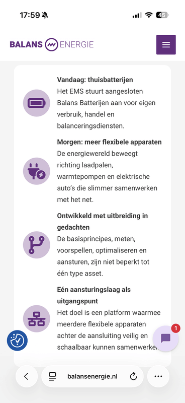

Get!em schreef op maandag 10 augustus 2026 @ 17:18:
De demo begint steeds mooier te worden...

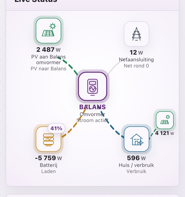

En aansturing van slimme apparaten zoals laadpalen staat nu ook benoemd:
Afbeeldingslocatie: https://tweakers.net/i/lcaDW29A3Ngb4Obk3O7KTaFiEgM=/x800/filters:strip_exif()/f/image/Cnv4gE2fzagiqlfXnaE2FTGN.png?f=fotoalbum_large

Als ze in het EMS andere devices kunnen monitoren en rekening mee houden. Of zelfs aansturen zou een mooie optie zijn.

Yaay schreef op maandag 10 augustus 2026 @ 18:00:
Het laatste punt lezende.. lijkt het of het commercieel aanbieden van het EMS aan andere partijen een richting is die BE op wil.
Voor ons wellicht positief in de zin van extra ontwikkel focus en features / integraties die beschikbaar zouden kunnen komen.

Ik heb hier twee sets zonnepanelen, 1 oude set 5100Wp (20x 255Wp bestaande uit twee strings van elk 381V totaal, op een 5kW GoodWe omvormer) en 1 nieuwere set van 7700Wp (1 string van 812V(???) met optimizers op een 8kW SolarEdge omvormer). Ik begrijp dat de SE niet direct op de Deye kan worden aangesloten door de optimizers. Heeft het zin om die optimizers eronder vandaan halen zodat alles op de Deye kan? Hoeveel strings kan de Deye aan? Want als ik het goed begrijp zou die enkele string van SolarEdge dan sowieso gesplitst moeten worden voor de Deye?
Voor berekenen van de stringspanning heb ik aantal panelen x Voc gedaan, of moet ik de Vmp nemen? (255Wp panelen: Voc 38.1V Vmp 30.5V, 385Wp panelen: Voc 40,6V / Vmp 33,6 V)
Alles op een plat dak
[ Voor 5% gewijzigd door Mr_Kite op 10-08-2026 19:06 ]
  • Ronald
  • Laatst online: 11:59
@Mr_Kite Deye heeft 2 MPPT. De VOC van de 255's is te hoog om als 1 string te kunnen...
Polystring (met y-splitters) zou kunnen, maar alleen op MPPT 1... Mppt 2 mag maar 17A kortsluitstroom hebben en daar ga je met polystring over.
De nieuwe set geld hetzelfde voor... kan niet als 1 string, to hoge spanning.
Dus maar 1 van de 2 sets kan op de Deye... dus ik zou de SolarEdge lekker laten zoals het is.

Mr_Kite schreef op maandag 10 augustus 2026 @ 19:10:
Kan die SolarEdge dan wel op de GEN ingang? Ik las hier dat SE dat niet leuk vindt?
Volgens mij vindt de SE dat juist wel leuk. Hier hangt ie iig aan GEN en heb hem nog niet horen klagen.

Voordat je denkt aan SE spul overzetten mag je eerst wel checken of het nu toevallig eens iets goed doet met schaduw als die er is.
Op de GEN aansluiten levert je tot 16kW export op (dat werkt nu met mijn SMA ook goed).

  • deejeebv
Speedy-Andre schreef op maandag 10 augustus 2026 @ 19:35:
Daarvoor hoeft hij niet op GEN te zitten, gewoon op grid kun je ook tot 16kW exporteren.

  • Sportmind
  • Registratie: Juni 2019
  • Laatst online: 10:46
Ronald schreef op maandag 10 augustus 2026 @ 19:21:
Dan zou het een SG05 moeten worden… die lijkt ruimer in de jas te zitten…
De SE op GEN heeft alleen voordeel als Grid weg valt... en dan moet je wel off-grid installeren somehow ;-)
Wat was dat voordeel ook alweer?

  • paQ
  • Laatst online: 12:02
Sportmind schreef op maandag 10 augustus 2026 @ 19:53:
Dat hij de accu blijft laden op je PV dan.
En bovendien is hij meetbaar en dus zichtbaar voor de EMS.
  • deejeebv
paQ schreef op maandag 10 augustus 2026 @ 19:55:
Denk dat het voor het EMS niet zoveel uitmaakt, behalve dat je zelf wat meer inzicht hebt in de PV opbrengst, mocht je dat niet op andere manieren kunnen meten.
Wat mij betreft is het enige voordeel dat de accu kan blijven laden bij stroomstoring. Aangezien dat hier zelden voorkomt heb ik geen extra kabel getrokken en zit de SE op grid. Als stroomstoringen vaker voor gaan komen kan ik altijd een extra kabel trekken van de SE naar de Deye.
  • overhyped
  • Laatst online: 09:36
deejeebv schreef op maandag 10 augustus 2026 @ 20:00:
SolarEdge op grid kan ook gewoon blijven leveren bij off-grid. De optimale instellingen staan ergens hier in ‘t vorige topic. Hier al 1 keer een ochtend off grid gedraaid met prima opwek
  • deejeebv
overhyped schreef op maandag 10 augustus 2026 @ 20:06:
Heb die post blijkbaar gemist. Ik begrijp dat ook niet, want als er geen stroom op grid staat moet de omvormer afschakelen in verband met veiligheid.
@overhyped heb het nog even teruggezocht, maar heb jij de SE niet op de LOAD zitten?
Ik heb geen off-grid, alleen noodstroom op de LOAD.

  • paQ
Zeker wel.
De EMS kan zo PV opwek meten, ipv negatief verbruik en zodoende ook het (echte) huisverbruik volgen en dus daarop anticiperen in de forecast.
  • paQ
Huh?
Als er geen grid is, opent het relais in de Deye. Een losse PV omvormer kan dan niets (grid volgend)
  • overhyped
deejeebv schreef op maandag 10 augustus 2026 @ 20:11:
Ah, ja inderdaad, heb alles op load, in volledige off grid mode. In jouw situatie de SE naar load schakelen bij off grid situatie :)
  • overhyped
paQ schreef op maandag 10 augustus 2026 @ 20:35:
Huh?
Ja, vergiste me. SE op Load gaat prima. Op grid uiteraard niet.

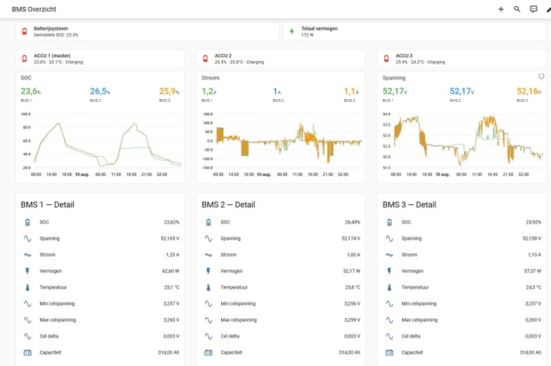

Wel een grappige situatie. Na installatie heb ik eigenlijk niet echt omgekeken naar de batterij ivm andere klussen te doen. Nu staat deze in een donkere hoek en vallen de lampje sop de achterzijde op door de gloed. Daar zat ook een rode gloed bij helemaal onderin, nooit echt aandacht aan besteed want het werkte gewoon dacht ik.
Gisteren even aan de schoonmaak geweest en dat ding ff aan de kant gerold om erachter te komen, blijkt dus het lampje van ALM te branden (al 5 maanden). Gezien wij even niet bij de batterij kunnen heb ik alles uitgeschakeld.
De volgende ochtend direct een mail dat het EMS is uitgeschakeld. Bovenstaande maar even met ze gedeeld.
Wel bijzonder dat ze meteen mailen als het EMS uitvalt maar dat een foutmelding in 1 van de packs geen zorg behoeft volgens hen. Ik neem aan dat ze de status van elke pack gewoon kunnen uitlezen?

  • Wolly
Mistacal schreef op maandag 10 augustus 2026 @ 21:47:
Er is geen monitoring op individuele batterijmodules door Balans :+
Daar hebben we zelf een Lilygo voor aangeschaft.
Het lijkt er op dat het EMS beperkte informatie krijgt van de batterijen, een gemiddelde SOC bijvoorbeeld en geen status per batterij.
Mijn EMS is wel eens offline maar ik heb er nog nooit mail over gezien (hooguit paar uur uitval).
Onze eigen uitlezing lijkt dat trouwens ook niet te doen, er is wel een item voor fault en warning maar die heb ik nog nooit gezien.
Overigens zou het best kunnen dat je foutmelding verdwijnt wanneer je de batterijen inschakelt, In die 5 maanden is er verder ook niks gebeurd behalve wellicht minder capaciteit.
Maar goed, ik zou er ook niet gerust op zijn als ik een tijd weg ging.
  • scoobs
  • Registratie: December 2019
  • Laatst online: 12:00
Huh?
Gen en grid zijn twee aparte relais op de 230vac bus. Een omvormer op de gen poort kan prima grid volgend zijn tijdens offgrid situaties. Het grid is in dat geval de deye die zelf 50Hz grid maakt op de 230vac bus. Wat gebeurt is dat de grid poort op de bus open springt, zodat de deye niet 230vac het net op stuurt.
Hang je pv op de load kant, dan zou, als ik me niet vergis, de deye langzaam diens frequentie ophogen als de accu vol dreigt te raken. Hangt secundaire PV op de gen poort, dan wordt de omvormer losgekoppeld.
Het enige wat je niet moet doen als je wilt dat je pv blijft werken tijdens een offgrid situatie, dat is je pv tussen grid en deye hangen. Maar ik weet niet eens of dit uberhaupt voorkomt bij de balans' installaties.
Maarre, ik dacht dat je dit wel wist, dus ik heb half half het gevoel dat je iets anders bedoelt dan wat ik nu uitleg. :+
@Mistacal als je ha hebt drasien: wat zegt solarman over je capaciteit? Dat is een goeie indicator of je een batterij hebt die er maar een beetje bij hangt voor de lol.

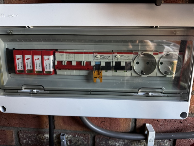

Is_ Y_ Serious? schreef op dinsdag 11 augustus 2026 @ 08:08:
Wat houdt dat precies in? Alleen noodstroom op de LOAD?
Een kleine groepenkast met 3x een alamat met daarachter een contactdoos.
Afbeeldingslocatie: https://tweakers.net/i/dN7AcoYHM_HBPnmDRQnYh86Ajsg=/x800/filters:strip_icc():strip_exif()/f/image/i56vcmbi4FAOKRAVnsPe4js5.jpg?f=fotoalbum_large
  • paQ

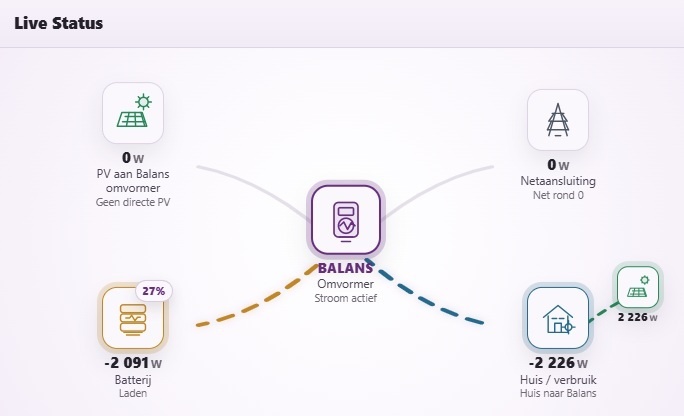

Sportmind schreef op dinsdag 11 augustus 2026 @ 08:39:
Ik heb de SE hier niet op de GEN (maar gewoon op het huis, en off grid optie) maar bij powerout blijft hij de accu ook laden. Is dan het voordeel zichtbaarheid en meetbaarheid?
Yep. En dan kan de EMS anticiperen op je PV. Pas dan wordt het huisverbruik duidelijk.
Nu heb je een negatieve verbruiker die verbruik wegstreept.
Die 4 kW daar rechtsbeneden waren anders als negatief verbruik weggezet.
Afbeeldingslocatie: https://tweakers.net/i/oP58e7KcotUO68iodnm3jDMrCEY=/x800/filters:strip_icc():strip_exif()/f/image/GDbDQl9EkYRRZdQEHAZokr5Z.jpg?f=fotoalbum_large
Nu is zowel verbruik als AC gekoppelde PV duidelijk.
[ Voor 35% gewijzigd door paQ op 11-08-2026 09:47 ]

deejeebv schreef op dinsdag 11 augustus 2026 @ 08:46:
Heb je die zelf geïnstalleerd? Dit vind ik erg interessant.

paQ schreef op dinsdag 11 augustus 2026 @ 09:43:

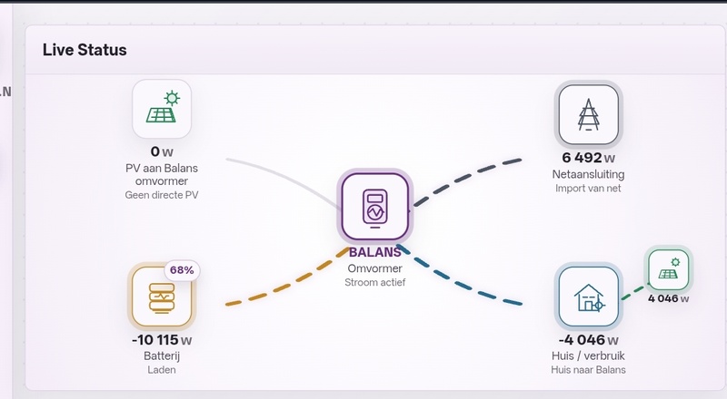

Jammer dat je die opwek op GRID niet zelf ergens kan invoeden op de Deye of de EMS. Met Nodered zou dat wel mogelijk moeten zijn als er maar ergens een endpoint of ingang was.

Ik hoop dat er een API koppeling gaat komen zodat we AC gekoppelde PV opbrengst (Enphase) gaan zien linksboven in het EMS. Nu zie je alleen PV overschot rechtsonder.Afbeeldingslocatie: https://tweakers.net/i/SxVDil3TLOFU4qvRzq7AEsCbZ64=/fit-in/4920x3264/filters:max_bytes(3145728):no_upscale():strip_icc():strip_exif()/f/image/PSTRUxlD4jf4Mk17SyTwzeaU.jpg?f=user_large

Ik hoop dat er een API koppeling gaat komen zodat we AC gekoppelde PV opbrengst (Enphase) gaan zien linksboven in het EMS. Nu zie je alleen PV overschot rechtsonder.[Afbeelding]
Zie enkele posts boven je.

Is_ Y_ Serious? schreef op dinsdag 11 augustus 2026 @ 09:44:
Indedaad zelf geinstalleerd, voor een deel met onderdelen van martkplaats. Tot nu toe nog niet hoeven gebruiken.

  • paQ
Bman schreef op dinsdag 11 augustus 2026 @ 11:00:
Dus Enphase op Gen poort aansluiten begrijp ik dat goed…?
Ik kan er alleen maar voordelen in zien.
De EMS kan zo veel beter anticiperen.

Ja, op zich wel voordelen voor het model / EMS. Ook eventueel de kabellengte vs Voltage voor je AC omvormer bij bijv de offgrid installatie (scheelt weer een paar meter) in de edgecases waarbij grid naar 250V neigt.
Nu achteraf wel jammer dat ze hier de SolarEdge van mij op de meterkast hebben laten zitten en daarmee op de LOAD. De SolarEdge hangt bij mij naast de Deye.
Ik kijk nu eerst wel even aan in hoeverre het voordeel er wel/niet is. Met name het EV laden zal de productie behoorlijk vertroebelen in de EMS.
~~~~~~~[Afbeelding]
Bij ons zit de garage (waar Deye hangt) naast de voordeur/meterkast. Heb hier als extra ook nog een dikke kabel op eigen groep zitten, mocht langdurig de netspanning eraf zijn, kan ik de keukengroep aansluiten door de automaat met de kabel aan te sluiten. Groep is dan van het net af, mocht stroom erop gaan daarmee ook geen problemen. Enige is wat handmatige handelingen :)
In vorige topic waren de meningen verdeeld over de hoofdschakelaar. Voor zekerheid erin gezet, zijn de kosten niet (enkel 4 plekken). 2 fases aangesloten. Had nog gekeken naar 1 breed aardlekautomaten (voor derde stopcontact), maar ach. Hoop het nooit nodig te hebben.
1 aardlekautomaat met kabel, 1 aardlekautomaat met 2 WCD.
Afbeeldingslocatie: https://tweakers.net/i/_Ll0S2UPg91d_zoGn9j_mj9TGUU=/800x/filters:strip_icc():strip_exif()/f/image/4n8J7Ilw3oLKsMGrG9wwjpaO.jpg?f=fotoalbum_large

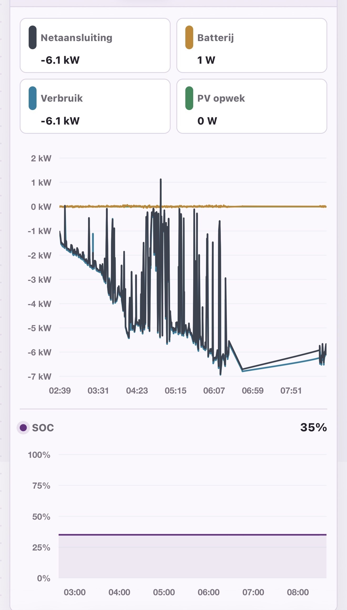

Speedy-Andre schreef op maandag 10 augustus 2026 @ 22:06:
ach het went, alles gaat en komt via net nu bij mij. Het kan erger, net als vroeger voordat de batterij er was.
Afbeeldingslocatie: https://tweakers.net/i/Vq_j-P-MUYpwWJJF85Kt6vGqJmE=/fit-in/4920x3264/filters:max_bytes(3145728):no_upscale():strip_icc():strip_exif()/f/image/KGIJRsNg8eaaOyiACXvCTFB6.jpg?f=user_large Export volgt opwek ofwel negatief huisverbruik
Soc blijft als een streep staan
Ik laat er wel een switch voor zetten met leading en traling N zodat ik een buurman het veilig om kan laten schakelen mocht ik er niet zijn.ik kom niet aan de off grid kast vanwege garantie. En balans wil ook niet komen het te veranderen met niet chinesium spullen. Dus dan maar zelf een oplossing.
Dit is niet een fijne ervaring als je niet thuis bent en niets zelf kunt.
[ Voor 17% gewijzigd door jacovn op 11-08-2026 14:41 ]

Thanks voor de reacties, zal ook eens lilygo gaan proberen als ik terug ben. En nu nog afwachten op een reactie van BE

  • 0xygen500
  • Laatst online: 11:53
Afbeeldingslocatie: https://tweakers.net/i/dd-dvSdZdMt7kUjaZ-ZUc6rXWso=/800x/filters:strip_icc():strip_exif()/f/image/MNGgyXpT59ADP2RUN5okFbLr.jpg?f=fotoalbum_large kan iemand mij vertellen waarom er maar 6,5 wordt geïmporteerd ipv gewoon tot 8?
  • fenrir
fenrir
Wolly schreef op woensdag 12 augustus 2026 @ 14:16:
Dat is mij onbekend, de mail sprak over “Laatste mogelijkheid voor uitbreiding systeem.”. Er is in die mail verder niets gezegd over dat er wel een uitbreiding mogelijk is.
Het is mij gisteren verteld door Beter Stroom.
  • fenrir
fenrir
0xygen500 schreef op woensdag 12 augustus 2026 @ 14:19:
[Afbeelding] kan iemand mij vertellen waarom er maar 6,5 wordt geïmporteerd ipv gewoon tot 8?
Dit zal AFRR zijn, dan ga je meestal niet tot de max van de Deye.
  • Get!em
Get!em
Oh die ja!
aFRR wordt door tennet geactiveerd per MW. Omdat Balans die 1MW dan levert met 300 batterijen, moet er dus een verdeelsleutel gemaakt worden. Balans bepaalt dan per batterij hoeveel je meedoet aan de MW. Niet iedereen heeft import nodig en sommigen hebben ook PV. Dus wordt daarmee de verdeelsleutel bepaald. Het is onder aFRR dus niet meer zomaar het maximum van de Deye a 12kW die met import of export gedaan wordt.
  • Get!em
