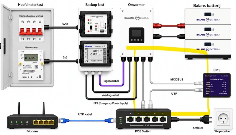

Vraag aan diegene die de deye hebben hangen; ik zie op de tekening (zie gele stuk) dat er:
  1. een kabel van de POE switch naar de deye gaat, en
  2. een kabel van de deye naar de ems, en
  3. een kabel van de EMS naar de POE switch
klopt dit? dan ga ik hier de meterkast op voorbereiden. En dan ga ik er vanuit dat enkel de kabel van de POE switch naar de EMS, POE dient te hebben?

De PoE Chinees komt bij het EMS, meestal niet in de meterkast maar bij de Deye.
Hij verzorgt ook internet voor de Deye, die heeft een lan/wifi module.
Tenzij je iets anders hebt afgesproken plaatsen ze het EMS niet op een grote afstand van de Deye.

Bij mij zit de POE switch gewoon in de meterkast. En geen wifi module. Niet specifiek zo afgesproken. Het EMS kastje zit direct naast de Deye in de garage.
Het is maar wat 'gewoon' is in elke situatie.
Is er waar de Deye hangt geen netwerk (ethernet) dan leggen ze dat aan.
Dan heb je nog de verschillende installateurs met verschillende werkwijzen, wat ik noemde komt het vaakst voor (in dit topic).
Werkt wifi goed met de Deye dan kan dat de keuze zijn.
De Deye heeft altijd een lan/wifi module, die zit aan de onderzijde rechts (lang zwart ding).

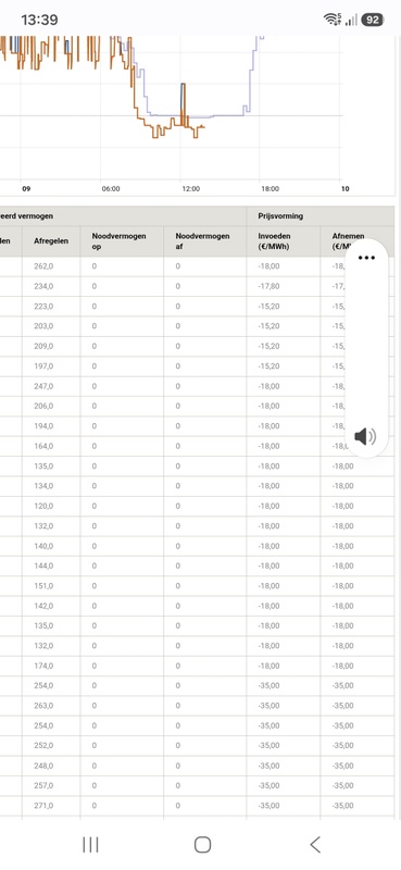

ibak schreef op zondag 9 augustus 2026 @ 13:28:
Ik was juist blij met de import net bij -15 cent is dat prima.
Wanneer was de import -15ct?
  • ibak
  • Registratie: Augustus 2025
  • Laatst online: 13:17
Wolly schreef op zondag 9 augustus 2026 @ 13:32:
Afbeeldingslocatie: https://tweakers.net/i/FNDphFkUMHxiXLBngZAkGImeHtU=/x800/filters:strip_icc():strip_exif()/f/image/IVqBh5NpUGPJ3VyYQQKMMBkm.jpg?f=fotoalbum_large

Oh die ja!
Nu wel -10,5cent kaal.
Ja wat is gewoon idd. Voor mij is dat de meterkast omdat daar al meer netwerk apparatuur hangt. Wel is het zo dat ik zelf utp grondkabel ter beschikking stelde met genoeg lengte om 3 draden te kunnen trekken.
Die wifi module heb ik er geloof ik wel bijgekregen, maar niet in gebruik.

Guido7619 schreef op zondag 9 augustus 2026 @ 16:29:
Guido7619 in "Ervaringen met onbalanshandel door Balans Batterij & Energie"
Ik zie daar toch echt een lan/wifi module onder de Deye zitten met een lan kabel er in.
Dan is er toch precies aan de hand wat ik zei, je hebt zelf iets aangelegd wat ze gebruiken op jouw verzoek en daarom zit hun switch ergens anders dan bij de meesten ;)
Maakt allemaal niet uit, wat ik schrijf is kennelijk bijzonder lastig te ontcijferen :9

Speedy-Andre schreef op zondag 9 augustus 2026 @ 16:45:
Er is geen “standaard”. Hooguit wordt t ene meer gedaan dan de ander, maar verhouding is niet 90/10.
Hier is de switch ook in de meterkast geplaatst, maar de ems en de modbusmeter in garage. Er moesten daardoor 2 Utp kabels door hen van meterkast naar garage getrokken worden. Dit was niet speciaal op mijn verzoek. Meer omdat ze t zelf handiger vonden.

Get!em schreef op zondag 9 augustus 2026 @ 16:50:
Er is geen “standaard”. Hooguit wordt t 1 keer gedaan dan de ander, maar verhouding is niet 90/10.
Ook dat staat in mijn 1e post hier over, ik geef het op en zo belangrijk is het nu ook weer niet ;)
Als iemand vraagt waar de spullen komen dan kunnen we geen passend antwoord geven, of je moet het vooraf afspreken wat geen garantie is omdat ze het soms 'naar eigen inzicht' doen.
Daarom kwam mijn EMS niet in de meterkast, begrijpelijk vanwege de 20m afstand tot de Deye en bij latere bezoeken bleek het handig voor ze te zijn dat het EMS bij de Deye zit.

Speedy-Andre schreef op zaterdag 8 augustus 2026 @ 22:12:
Dan zal ik t wel verkeerd lezen. “ De PoE komt bij het EMS”. Hier zit er dus 10 meter (en kruipruimte) tussen.
Dat EMS bij Deye in de buurt komt (in veel gevallen), snap ik dan wel weer. Vziw heb ik alleen van de eerste gebruikers wat meterkast fotos met EMS gezien en de rest zie ik foto’s van EMS naast deye.

Tasteless schreef op vrijdag 7 augustus 2026 @ 12:29:
Zeker wel een pluim waard aangezien je zo toch mee kunt doen met aFFR ondanks een lage SOC. Als de batterij in idle was gegaan was de pv opbrengst rechtstreeks de batterij in gegaan en niet het net op.
Leuk te zien, het actie momentje van afgelopen vrijdag pv direkt naar net teruggezocht:
Afbeeldingslocatie: https://tweakers.net/i/bWTnkv5v-udZPXTeWzLMC7kjQ48=/800x/filters:strip_icc():strip_exif()/f/image/kTF7M9a13zNzHREk8lOa07yz.jpg?f=fotoalbum_large

  • Get!em
Get!em
Oh die ja!
De demo begint steeds mooier te worden...
Afbeeldingslocatie: https://tweakers.net/i/YbA_lKkec_OfgSllqDt3gJDaXH4=/fit-in/4000x4000/filters:no_upscale():strip_exif()/f/image/BW40sfxGbOhxwRpz2BnVz0Oo.png?f=user_large
  • thijspillen
  • Laatst online: 20:07
Get!em schreef op maandag 10 augustus 2026 @ 17:18:
Misschien helemaal gemist, maar waarvan heb jij een screenshot gestuurd?
Heb jij deze vergelijking zelf gebouwd (in HA)?
  • jacovn
Het is wat al te toevallig dat er bij elke sectie 12.5% soc staat…
  • Jerra
  • Registratie: Oktober 2016
  • Laatst online: 20:21
Jerra
Beunhaas in wording
Demo op de balans verkoop website volgens mij :)
