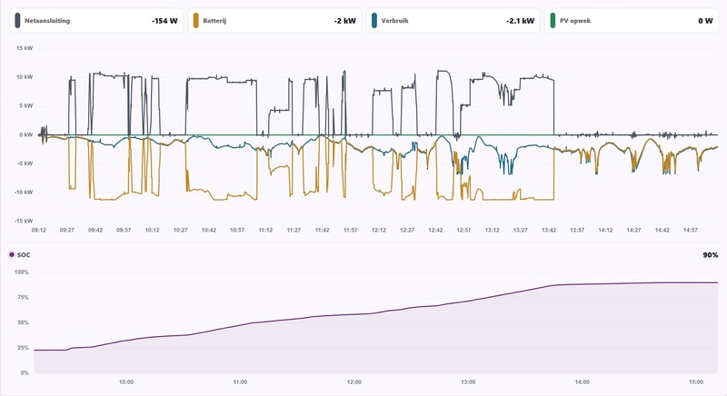

In de huidige activatie nogmaals geprobeerd. Om 1300 de autolader gestart. Nu gaat de netaanslutiing wel 4kW omhoog als ik met 11kW ga laden.
Misschien heeft het er toch mee te maken dat de ene activatie een AFRR type is en de andere een onbalans type (waar dat wel altijd gebeurde).
Afbeeldingslocatie: https://i.postimg.cc/ZYMZGR46/screenshot-643.png

Om 13:14 de autolader uitgezet en hij schiet naar 9600W op de netaansluiting. Niet echt een 'onbalans' activatie want die zijn (of waren) altijd volle bak toch?
Afbeeldingslocatie: https://i.postimg.cc/CMXCzGww/screenshot-644.png

Afbeeldingslocatie: https://i.postimg.cc/vmbpg1Wt/screenshot-645.png
Om 13:24 lader aangezet, netaansluiting blijft strak op die 9600W.
Afbeeldingslocatie: https://i.postimg.cc/BZP4GKN8/screenshot-646.png
Maar om 13:27 schiet hij ineens eroverheen en wordt het een grillig patroon rond de 14.000W op de netaansluiting.
Grid peak having is onveranderd op die 9172 gebleven.
Afbeeldingslocatie: https://i.postimg.cc/nh06mF0J/screenshot-647.png

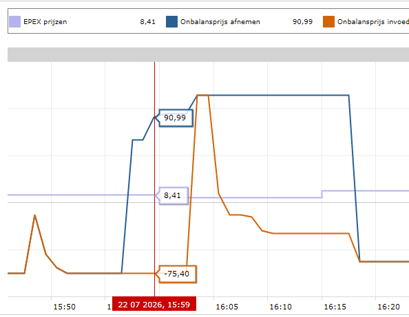

Nu weer aan het exporteren, begrijp niets van de prijzen op tennergy :?
  • jeeedeee
  • Laatst online: 20:46
Wolly schreef op woensdag 22 juli 2026 @ 15:58:
Waarschijnlijk zijn die gewoon laag, alleen heeft BE wellicht een goede BID gedaan qua verkoop(zag een verkooppiek rond 16:00 voor 10 cent. Prijzen zijn ook op onbalansmarkt laag. Zelf doe ik niet mee met de verkoop met een SoC van 50%, maar er wordt hier nu ook niet bijgeladen met lage prijzen van -7 cent. Dat verklaard ook het probleem van @KoningSlakkie dat er niet ingekocht wordt als de prijs laag is. Waarschijnlijk hebben ze een flinke pool nodig om daadwerkelijk in te kopen. En als b.v. 50% van ons al op PV de 100% haalt, dan hebben ze misschien niet genoeg massa om op dit moment daadwerkelijk te bieden qua inkoop. En gezien de vele imports van vanochtend hebben ze hun quota qua inkoop waarschijnlijk al gehaald...
  • Wolly
jeeedeee schreef op woensdag 22 juli 2026 @ 16:44:
De exportactivatie was van 15:55 tm 16:00.
De prijs voor invoeden lag toen op - € 75,40 bij Tennergy.
Negatieve invoedenprijs betekent toch dat wij betalen om de stroom op het net te mogen zetten?

Bij tennergy was dit de stand van zaken, oranje is invoeden en stond op dat negatieve getal.
Afbeeldingslocatie: https://i.postimg.cc/Jhpv9Bxs/screenshot-648.png
Nogal een verschil met de door jou genoemde €87,59/MWh. Gezien er nog geen koppelingen plaatsvinden tussen im- en export AFRR's zou ik dan dus mogen verwachten dat de verrekenprijs over 2 dagen op die €87,59/MWh staat in het portaal voor dit kwartier?
Ook al was er maar 5 minuten een activatie in dat kwartier :?

Verkopen tegen een negatieve onbalansprijs. Waarom @Balans Energie ?

ede schreef op woensdag 22 juli 2026 @ 17:43:
Je weet niet wat de huidige affr prijs is. Das direct waar ik zelf tegen aan loop: ben een beetje te control freak om het maar te geloven dat het goed komt. Hopelijk komt er een goede api.

Bij aFRR krijgen we de gunstigste van de twee tarieven toch?

Wolly schreef op woensdag 22 juli 2026 @ 17:10:
Die 169MW kan ik nu niet terugvinden, waar zie je die?
Nu weer hetzelfde fenomeen, exporteren met een negatief invoedtarief.
@paQ Ik zou het graag willen geloven, maar een bevestiging of uitleg zou superfijn zijn.

Wolly schreef op woensdag 22 juli 2026 @ 18:04:
Ik zie verder geen reden om tegen negatieve tarieven te verkopen waar we twee keer zoveel voor betaald hebben.

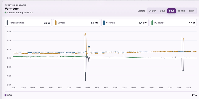

Afbeeldingslocatie: https://tweakers.net/i/zbnBjAfWPyjynZT2o2Euzrok4S4=/x800/filters:strip_exif()/f/image/PuTLD7TpVcQMik1r9XdM6o9T.png?f=fotoalbum_large
Sinds 1800 uur weinig activiteit. Wel EV deels geladen van SOC 58 naar SOC 29. Batterij in stand-by en pakt geen verbruik meer. Gaat via net.

Ronaldo 013 schreef op woensdag 22 juli 2026 @ 22:32:
Lijkt me niet goed, heb je 1 module voor niks als de 29% niet kunt gebruiken?
Ik zie dat je pas 3 weken je installatie hebt. Controleer je bekabeling want dit gedrag is niet OK.
Afbeeldingslocatie: https://tweakers.net/i/x2399_fWh98QvQbR1oKt40f2YRY=/800x/filters:strip_exif()/f/image/IR17WWjKiVGADa6M4qqb5jHL.png?f=fotoalbum_large
Hele nacht niets gedaan, nu op 30% door opwek PV. Dus er is toch ergens nog contact.
Alle kabels gecheckt. Niets geks aan kunnen ontdekken. In ieder geval wel melding gemaakt bij BE.

Ronaldo 013 schreef op donderdag 23 juli 2026 @ 08:33:
~[Afbeelding]
Goed dat je de kabels hebt gecontroleerd. Ik kan je sowieso ook de Lillygo oplossing aanraden waarmee je elke accu kan monitoren via Home Assistant, vaak zie je daar ook tekenen van (beginnende) ellende.
Hopelijk kan Balans wat voor je betekenen, laat je nog even weten wat het euvel was?
