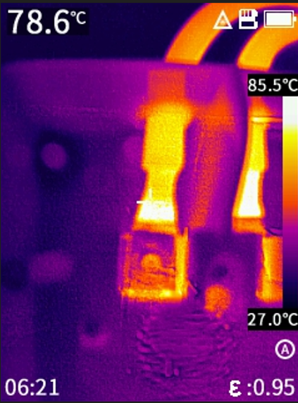

  • Wolly
Ronald schreef op maandag 20 juli 2026 @ 13:37:
@Source90 AI.. AI...
De 50mm² kabel pakt nu al 240A en wordt niet gloeiend heet.... Ruim binnen wat echt helemaal oké is.
Toch wel tegen de 90c bij herhaalde of lange activaties. Dat is in mijn ogen gloeiend heet.
Overigens een foto van een random moment op de kabel in de DC scheider, volgens mij kan je duidelijk zien dat de M8 moer niet heel warm wordt maar dat het vooral het kabeloog is wat de warmte genereert.

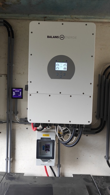

  • Source90
  • Laatst online: 19:37
Idee voor de plus, uitgetekend zodat duidelijk is dat het niet voor elke accu komt;
Afbeeldingslocatie: https://tweakers.net/i/0PUbOK6RDrvuo9FeUdxemX-9zeA=/fit-in/4000x4000/filters:no_upscale():strip_exif()/f/image/pRZ5Tlc0XqEg9xyIzyqPrdJV.png?f=user_large
Met 75€ ook de kosten niet..
[ Voor 88% gewijzigd door Source90 op 20-07-2026 14:31 ]

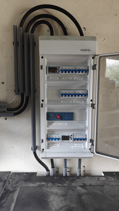

  • Dirkga
  • Registratie: November 2022
  • Laatst online: 16:59
scoobs schreef op maandag 20 juli 2026 @ 12:44:
Hoewel dit tot verhitte ( ;) ) discussies kan leiden vind ik dat het probleem bij de bron aangepakt moet worden, en niet door allerhande dure - onnodige - extratjes als busbars. Goeie ogen, en een correct bedradingsschema + aanhaalmoment is voldoende imho. Eventueel zou je kunnen overwegen de hoofdbedrading in 70mm2 uit te rusten, maar daarbuiten ga je toch echt niet veel warmte ontwikkeling krijgen. Als je aansluitingen te heet worden moet de installateur maar terugkomen. De "conform NEN norm" discussie van 5 berichten terug omvat namelijk ook bedradingstemperatuur volgens NEN1010.
volledig met je eens, de installatie dient volledig vlgs NEN1010 afgeleverd te worden waarbij uiteraard ook de fabrikant van de omvormer en batterijen diens specs minimaal nagekomen dienen te zijn. Dus die 50mm² kabels kan ik in de specs niet terugvinden van de Deye.
Mocht het nodig zijn om e.e.a. zelf aan te schaffen om de installatie alsnog in orde te maken betreffende extreem hoge weerstanden en dus energieverlies en gevaarlijk hoge temperaturen die de specs van de kabel fabrikant overschrijden, dan reken ik erop dat e.e.a. gecompenseerd gaat worden door BE.
develdonk schreef op maandag 20 juli 2026 @ 11:24:
Ik heb ondertussen veel verschillende aansluitingen gezien van BE accus in dit forum; neem aan dat busbar met smeltveiligheid en dan gelijke kabels de beste oplossing is? (Met goed geknepen m10 ogen natuurlijk)?
of iemand andere mening?
Ik ga in ieder geval niet eerst van alles aanschaffen voordat ik ook maar iets geplaatst heb gekregen, waarbij ik er volledig vanuit ga dat alles conform NEN1010 en specs fabrikanten is aangesloten. waarbij ik natuurlijk zelf het overzicht houd tijdens de werkzaamheden.
wat mij bij het plaatsen van de PV installatie gebeurde gaat hier geen tweede keer zich voordoen. uiteindelijk heb ik alles zelf in orde gebracht maar men moest bij 220 andere adressen alles nalopen omdat de installateur doodleuk de AC van de PV voor de hoofdschakelaar plaatste met alle gevolgen van dien in geval van nood. Daarnaast was het in de PV kast gewoon een regelrechte zooi. Niet dat ik het nu zo netjes gemaakt heb achteraf met het plaatsen van de SDM630 ertussen (dit was wel het moment dat ik zag hoe slecht het aangelegd was en gelukkig zat de verzegeling nog niet op de hoofdzekeringen zodat die er weer even uit konden). zie foto voor en na.
Deze is ervoor aangelegd door een van de grotere installatie bedrijven (hppbrwrs)
Afbeeldingslocatie: https://tweakers.net/i/lsrIv0_W5ropz-1jnRAfEhd61FI=/800x/filters:strip_icc():strip_exif()/f/image/7ppp6Bcrgu4noB23OGCf4nJh.jpg?f=fotoalbum_large
en deze is erna
Afbeeldingslocatie: https://tweakers.net/i/UoaQeW4VUrM0wQoKqNnJH9zs78w=/x800/filters:strip_icc():strip_exif()/f/image/aslHSYKlgCgzdsmwnKl947zj.jpg?f=fotoalbum_large
nogmaals het kan nog beter maar zo ben ik er een stuk geruster op dat het allemaal werkt, overigens nadat ik alles opnieuw aangesloten had, was de vervelende zoem die in de kast zat ook weg. waarschijnlijk dus ook niet alles op moment aangedraaid geweest. ;)
Enphase 19xIQ7+ met 405Wp en Mastervolt 600Wp totaal 8300Wp ligging ZW (208°) 48,2kWh LFP Deye SG05 12K Balans Energie.

  • Ronald
  • Laatst online: 21:04
Wolly schreef op maandag 20 juli 2026 @ 13:39:
Mijn gedachte zit dan meer in een minder deugdelijk geknepen kabeloog. Je kabel is veel minder warm
  • Wolly
Ronald schreef op maandag 20 juli 2026 @ 13:49:
Dat vermoed ik ook. De kabelogen zijn dan wel consequent belabberd geperst en/of van belabberde kwaliteit want dit verschijnsel zie ik eigenlijk bij elk oog.
Wat is dan een acceptabele temperatuur onder load? Op de kabel staat niets hierover.
  • scoobs
  • Registratie: December 2019
afhankelijk van het type isolatiemantel 70 of 90 graden.
Of anders gezegd, 35 of 55 graden warmer dan de omgeving, voor als je wilt normaliseren. (Dat laatste is mijn eigen bedenksel, geen idee of NEN1010 vaste omgevingstemperaturen kent voor normalisatie.
[ Voor 64% gewijzigd door scoobs op 20-07-2026 13:56 ]

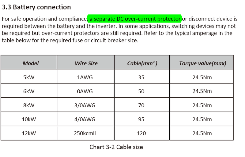

@Ronald @scoobs, jullie triggeren nogal op AI, echter noemde ik al de zin uit de Deye handleiding én gaf ik in de post daarvoor aan wat een persoon/mens aangaf die nu een Victron systeem aan het opbouwen is. De AI tekst was enkel en alleen een overeenstemmend verhaal met wat mijn buurman vertelde over de beveiliging van de kabel.
Victron systemen zijn anders opgebouwd, dat snap ik ook wel. Die hebben geen 125A Projoy afschakeling in de accu zitten, de vraag is of de Projoy-automaat voldoet aan onderstaande tekst van Deye? Die beschermd niet de kabel en busbar tenslotte en Deye benoemd heel specifiek tussen accu en omvormer.
Anders gesteld, laten we de AI tekst even achterwegen laten en kijken naar de (door BE niet meegeleverde) handleiding van onze Deye.
Hoe interpreteren jullie deze zin:
Afbeeldingslocatie: https://tweakers.net/i/kcOYKoRq58CukQNVie4U9qT0Nvg=/800x/filters:strip_exif()/f/image/WN6n9rQFvWeQF7gq5LsdPL2Y.png?f=fotoalbum_large
Between battery and inverter.. Puur kijkend naar veiligheid, is de Projoy en wat er in de Deye zit / 4P25A in de meterkast voldoende als er zich een mechanisch defect aan de plus kabel voordoet? Zij het slijtage, hitte, of een onbekend voorwerp dat er op valt (ik noem maar wat).
@paQ, dat is mijn vraag niet, zie bovenstaande.
Dit is trouwens de Suzhou Projoy Electric 125A die in de accu's zit:
https://www.segen.co.uk/p...solator-160v-125a-dc-mcb/

  • paQ
Er zit toch een breaker tussen de Deye en de Accu?
In de eerste varianten een losse DC breaker die de hele stack afschakelt, en in de latere elke accu voor zich.
@Source90 Wat is dan je vraag?
Als er aan de DC zijde iets gebeurt, dan is dat galvanisch gescheiden van de AC zijde. Dat is heel de functie van de Deye. Niet het scheiden, maar het omvormen.
[ Voor 47% gewijzigd door paQ op 20-07-2026 14:44 ]

  • paQ
@Source90
Een accu module kan geen stroom 'sturen' naar de Deye. En daardoor kan het ook niet per ongeluk fout gaan dat drie BMS-en besluiten elke 200A te gaan leveren. De Deye kan het opnemen, met de max die de BMS en sowieso tript de overstroombeveiliging als dat meer is dan de breaker aan kan.
Dus de kabel wordt beschermd door de overstroombeveiliging van de DC breaker. Bovendien kan Deye nooit meer vragen dan zijn max.
[ Voor 7% gewijzigd door paQ op 20-07-2026 14:58 ]

  • Source90
paQ schreef op maandag 20 juli 2026 @ 14:57:
@Source90
Dank, deze uitleg is beter begrijpbaar dan "AI AI" reacties. Daar kan ik wel verder mee. :)

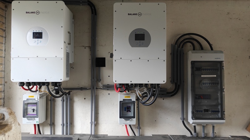

Source90 schreef op zondag 19 juli 2026 @ 22:01:
Foto van de setup wordt geapprecieerd :7
Afbeeldingslocatie: https://tweakers.net/i/_qSB1rvgEoLuLqMPvVShI9S4WCU=/800x/filters:strip_icc():strip_exif()/f/image/X0LOq0RlDPEjpXpIyYFUs6hU.jpg?f=fotoalbum_large
Afbeeldingslocatie: https://tweakers.net/i/qysXfWlsTa2CmIKVl9xzQ4Zl-0E=/800x/filters:strip_icc():strip_exif()/f/image/LqCTC82YP3rmH5mcPwzeWvNt.jpg?f=fotoalbum_large
Afbeeldingslocatie: https://tweakers.net/i/-xszHPNCyglX8vgUVln0I_909Ho=/x800/filters:strip_icc():strip_exif()/f/image/NdpNCwvXg7Obf8JyOIBCKk19.jpg?f=fotoalbum_large
Afbeeldingslocatie: https://tweakers.net/i/8aQx3hCk5JdVSiFjC7zocswMLrs=/x800/filters:strip_icc():strip_exif()/f/image/R80SOHG2ZXadNOg7z3NoLi3G.jpg?f=fotoalbum_large
Afbeeldingslocatie: https://tweakers.net/i/RM3wwEosFtwWscXUZ_69dX68zLQ=/x800/filters:strip_icc():strip_exif()/f/image/g1OS8XLT990VWyHsG6HETaRc.jpg?f=fotoalbum_large

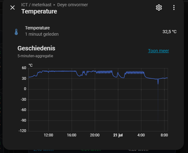

De grootste hitte is geweest - nachten worden fors kouder.
Temp. van de omvormer dicht bij de 30 graden.... Uiteraard, tussen 1 en 4 veel 20 kWh export, dus duidelijk hoger 53 - 54 graden), maar in rust duidelijk koeler.
De aanvoer en afvoer werken echt.
Als de fans uitzet schiet de temp omhoog.
Afbeeldingslocatie: https://tweakers.net/i/g3GjRvqvxNpY0h7CimG2fCYRDQE=/fit-in/4000x4000/filters:no_upscale():strip_exif()/f/image/IPNQMBj822dO6XJydpiZD6xz.png?f=user_large

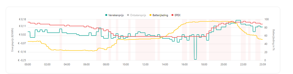

blue eyes schreef op dinsdag 21 juli 2026 @ 08:09:
Toch apart om te zien al 3 dagen op een rij negatieve resultaten. En dat in de maand juli :)
Juli heeft uiteraard ook dagen met weinig zon, en met veel EV laden krijg je dan wellicht dit.
Even gekeken en het is inderdaad atypisch gedrag.
Op 19-7 heb ik meerdere kwartieren een negatieve opbrengst, tot -20ct aan toe. Dit allemaal tussen 16:00 en 18:45, de uren waarop normaal gesproken iets verdiend zou moeten worden.
Als je kijkt naar de regeltoestanden (in roze) wel te begrijpen. Maar is dat niet waarom we al die tijd verlangden naar AFRR :X :?

Wolly schreef op dinsdag 21 juli 2026 @ 10:07:
Kan het niet zijn dat je batterij toen (te) vol was waardoor je ging exporteren. Ik heb in die periode geen exports gehad.
  • Wolly
deejeebv schreef op dinsdag 21 juli 2026 @ 10:20:
Het waren imports :o
Die vervolgens vanaf 20:45 weer werden verkocht.

deejeebv schreef op dinsdag 21 juli 2026 @ 10:44:
Ik had ook geen imports rond die tijd, mijn SOC was wel wat hoger.
Maakt ook niet zoveel uit dat het bij jou anders liep, ik verbaas mij meer over het feit dat er nog steeds gegokt wordt op onbalans en dat we dan te maken krijgen met verlies door regeltoestand 2.
We zijn nu een maand BSP.

a.k.a. Martijn
Afbeeldingslocatie: https://tweakers.net/i/3Y1J66AnpVHR37qTMrcJpE8ZxRo=/x800/filters:strip_exif()/f/image/ujNPf6jNsaFjeDLLd6joEPV1.png?f=fotoalbum_large
Beetje bijzondere inkoopactie? Is dit een Afrr inkoop ofzo? Want hij is slechts de PV aan het aanvullen tot 8kw oplaad vermogen? En zo is die al een paar minuten aan de slag
Edit: na 4 minuten toch versprongen naar inkoop 10.700w vermogen. Waarom dat niet 11.xxx is weet ik ook niet. Toch niet weer een indicatie dat de accu aan het stuk gaan is? Was verminderd vermogen niet ook een indicatie?
[ Voor 18% gewijzigd door Nomad op 21-07-2026 12:38 ]

Ben me ook aan het bedenken om het geluid te reduceren. Ik wil een rek vv noppen schuim maken en deze voor de Deye te zetten. Het linker raam staat nu open maar is dan afgeschermd door de geluidswering. Het rechter raam komt nog een hor in en zet ik continu open. Met ventilatoren boven op de Deye in 3D casing naar voorbeeld Get!em in "Ervaringen met onbalanshandel door Balans Batterij & Energie" hoop ik de warmte sneller weg te krijgen. Misschien dat ik later de 3D casing onder erbij moet zetten. https://www.printables.com/model/641124-fan-mount-deye-81012kw-lufterhalterung-deye-81012k#preview.usTST
Afbeeldingslocatie: https://tweakers.net/i/EHeg6kLn8zUqB-gulyxLpsjqSg8=/x800/filters:strip_icc():strip_exif()/f/image/Qa0g1in5yzsrbuJdP0bBNLTe.jpg?f=fotoalbum_large
Dan samen met een krachtige voetventilator ipv deze tafel ventilator moet behuizing van de Deye gekoeld worden. Proef ondervindelijk werkt deze setup al om de Deye temperatuur sneller te doen zakken en is de beast mode korter van duur. De temperatuur regeling kun je vlg mij afstemmen op de Inverter sensor. Rond de 53’C komt deze in. Met een smart plug en HA aansturing eenvoudig te realiseren. Of zie ik dat te simpel?
Afbeeldingslocatie: https://tweakers.net/i/SZmwyi42V2xj6iPp_xj9dn_q0SU=/800x/filters:strip_icc():strip_exif()/f/image/0iJeP05V4yjTbqEqzgLsfGm1.jpg?f=fotoalbum_large

Weer eens gekeken met de Warmtecamera.
Bovenste aansluitingen zijn 60c of meer. Terwijl de onderste accu rond de 25-30c zit.
Zou deze kabeloog (of de interne aansluiting batterij) bij deze accu dan ook niet goed zitten? Zit wel al op moment aangedraaid. Verschil is ruim 30c met andere accu's.
De plus kabel van master accu naar Deye is ook ruim 60c.

  • scoobs
Slechte connectie zie je aan een temperatuur gradient op de kabel zelf he. ;)
En I2R is de formule, dus een kabel met 3x de stroom wekt 9x zoveel warmte op.

  • Source90
scoobs schreef op dinsdag 21 juli 2026 @ 20:22:
Activaties gingen nog even door.
Kneep hem toch wel ietsje. Dit is de kabel naar de Deye. Als ik richting busbar ga, denk ik dat ik iets dikker ga voor enkel deze kabel.
Is ook echt warm -heet om aan te raken. Enkel de plus, straalt ook warmte uit.
Zit elke keer met mijn dikke vinger voor de Thermal camera (onder telefoon -model), nu maar in landscape genomen 🥸
De connectoren en accu's vielen mee qua temperatuur (30-40c, afhankelijk welke).
Afbeeldingslocatie: https://tweakers.net/i/4z4dMQbdC3Vv9GQnkvRvKbWcMpc=/232x232/filters:strip_icc():strip_exif()/f/image/JI3vrctqDVnU7rIQCeKzcMx2.jpg?f=fotoalbum_tileAfbeeldingslocatie: https://tweakers.net/i/zSxplaidPe9XUgXTM-N-KsgHXoU=/232x232/filters:strip_icc():strip_exif()/f/image/sjzOAGNI5HPWxph8yXbkMDO4.jpg?f=fotoalbum_tile
[ Voor 5% gewijzigd door Source90 op 21-07-2026 22:20 ]
  • The Legend
The Legend
*Plop*
Source90 schreef op dinsdag 21 juli 2026 @ 22:17:
Heb 92c gezien. Maar zit elke keer met mijn dikke vinger voor de Thermal camera (onder telefoon -model), nu maar in landscape genomen 🥸
[Afbeelding][Afbeelding]
Heb je ook de terminals gemeten? Als de mantel op 90 graden zit, dan zitten de terminals daar dik boven.
  • Source90
Die zijn een stuk koeler, afhankelijk of je de onderste meet (30c) of master (65-70c).
  • scoobs
Wacht, het midden - het punt dat het verste weg is van je terminals - van je kabel is het warmste punt? Die failure mode heeft hier nog niet de revue gepasseerd. :+
En de andere pool naar de deye is een stuk minder warm? Zo op het eerste gezicht klinkt dat als een verschil in kabeldikte/QC issue. 87 is ook best warm. De eerdere foto van 60c was normaal.
Vergeet alle kabels die niet naar de deye lopen: geen gelijke stroomsterkte = niet te vergelijken. Maar een plus en min met dezelfde stroomsterkte die zo sterk afwijken zijn wel frappant. Vooral als het geen invloeden vd connector zijn
[ Voor 33% gewijzigd door scoobs op 21-07-2026 22:37 ]
  • Source90
Links op de foto gaat de kabel de Deye in. Inderdaad in het begin (van accu gezien) tot midden kabel het heetst (ook heet om aan te raken). Dit was de plus/rode kabel. De zwarte was beduidend minder warm. Warmte van de rode kabel voelde je "stralen" naar de overige onderdelen in de buurt.
Wellicht een partiële kabelbreuk? Of zou hij dan helemaal niet meer werken? Als ik het goed lees, is de nominale constructie van zo'n kabel 636 koperdraadjes van 0,30 mm. Als er een breuk in een deel van die draadjes zit, is die 50mm² geen 50mm meer lijkt mij..?
Heb zelf overigens geen gekke dingen gedaan met de toren/kabel. Ook niet verreden dat hij strak komt te staan, etc.
Heb geen idee hoe lang de kabel al deze temperaturen doet. Vorige keer dat ik gemeten had/keek, waren er niet zulke vrij lange activatie-periodes (vandaag ruim 3 uur lang dumpen (eerst in EV, daarna net) op maximaal vermogen).
Ik ga ook maar in de rij staan bij BE voor servicebezoek :o
[ Voor 53% gewijzigd door Source90 op 21-07-2026 23:04 ]

Er is trouwens een mogelijkheid om de temperatuur van de deye uit te lezen via de app SOLARMAN.
Klik op Aparaat > Omvormer > Meer apparaatinformatie > Temperatuur
Je kunt ook zodra je op meer apparaatinformatie hebt geklikt naar geschiedenis, daar kan je allerlei datavelden aanklikken en per dag terugkijken hoe de performance was.

  • The Legend
The Legend
*Plop*
Source90 schreef op dinsdag 21 juli 2026 @ 22:48:
Maar heb je dan ook echt gemeten op de terminal waar de kabel met oog vastzit? Daarvoor moet je dus ff de Deye cover eraf halen. Zelfde aan de kant van de DC switch (oude installatie) of het kapje op de aansluiting op de accu (nieuwe installatie). Het kan niet anders dan dat de temp daar hoger is dan de gemeten manteltemperatuur.
[ Voor 6% gewijzigd door The Legend op 22-07-2026 08:00 ]

  • Source90
The Legend schreef op woensdag 22 juli 2026 @ 07:58:
Wel aan de accu kant inderdaad, niet aan de Deye zijde zonder kap. Zal ik bij volgende reeks Activaties wel meten.

Hier moet de auto vol, en niet veel PV voorspeld, gelukkig lage prijzen. Ik zie dat er nu al langere activaties zijn dan voorheen zonder aFRR, en de auto wordt nu al bijna een uur direct uit het net geladen (op een klein duur blok na).
Dit is het gedrag waar we afgelopen winter van droomden, en dit werd beloofd door BE. Ik ben erg benieuwd hoe lang de huidige activatie aan houd. Dit scheelt toch ruim 10-15% omzetverliezen en bied de mogelijkheid om langer mee te liften op de activaties zoals we in de winter hebben gedaan. Hopelijk is deze logica straks ook in de nacht terug te zien...
Afbeeldingslocatie: https://tweakers.net/i/JHRffvpoLbaJrRvDXrrcM6iqxjs=/800x/filters:strip_exif()/f/image/4B4r7Ub5dMLCkUC3Yj0pmEZh.png?f=fotoalbum_large
lol... nu een afname prijs van -20 cent.... ben benieuwd of dat in de aFRR activatie terugkomt;;
edit 2: nu gestopt met importeren 8)7
[ Voor 7% gewijzigd door jeeedeee op 22-07-2026 11:10 ]
